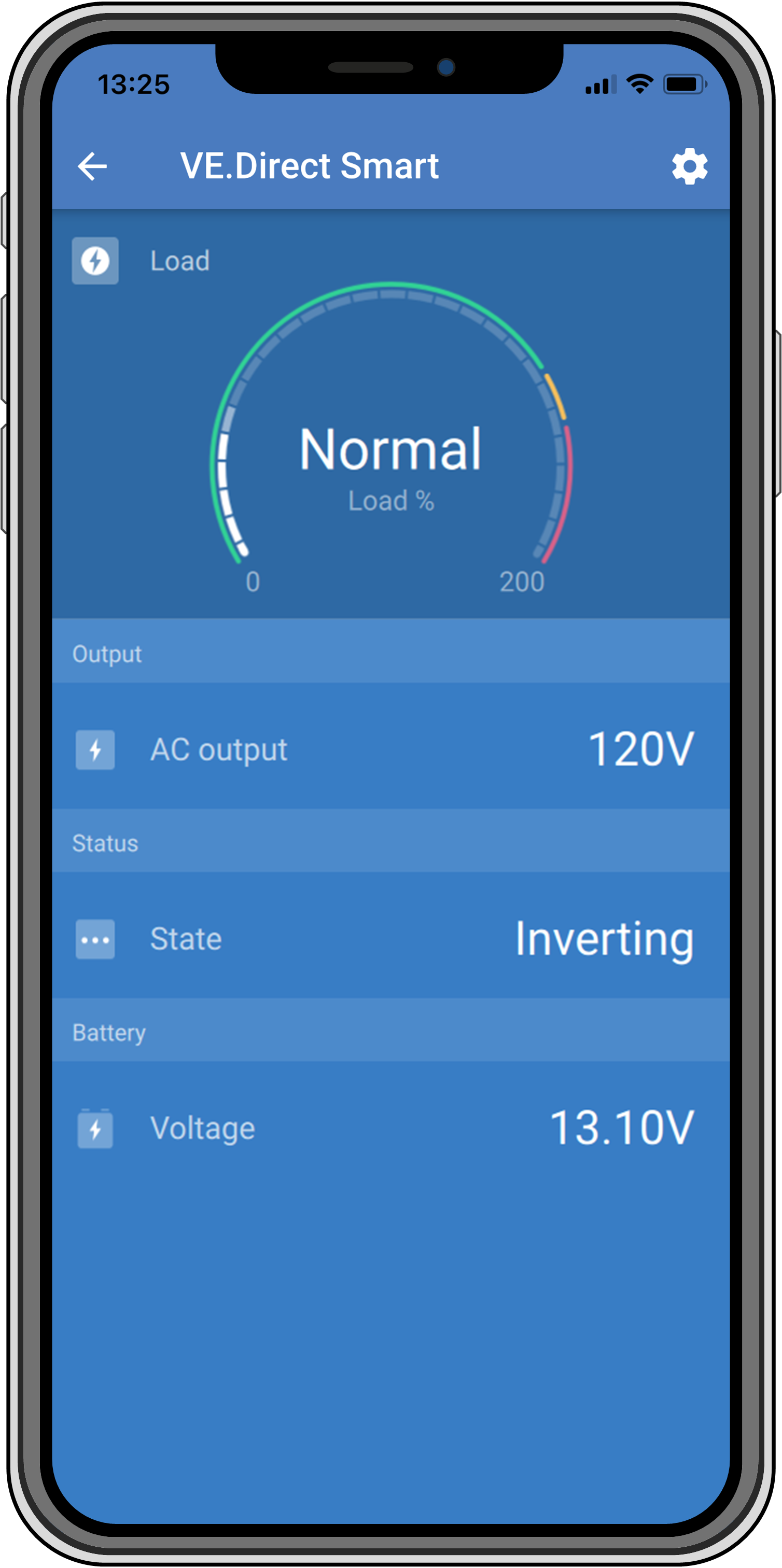

Monitoraggio tramite la app VictronConnect
La app VictronConnect si può utilizzare per monitorare l’inverter.
App VictronConnect
Per informazioni su come collegarsi, consultare il capitolo La app VictronConnect e/o il manuale di VictronConnect, disponibile nella pagina di informazioni dell'app VictronConnect.
La app VictronConnect mostra le seguenti informazioni:
  • Carico dell'inverter come percentuale della potenza dell'inverter.
  • Tensione di uscita CA.
  • Tensione batteria.
  • Stato di funzionamento.
  • Messaggi di avviso o di allarme *.
*) Si noti che l'applicazione non è attiva in secondo piano. Ciò significa che l'applicazione non invia allarmi o avvisi al telefono se non è attiva in primo piano.
