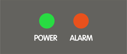

Definizione e risoluzione dei problemi dei LED di alimentazione e di allarme
LED
Comportamento dei LED
Modalità operativa
Risoluzione dei problemi
