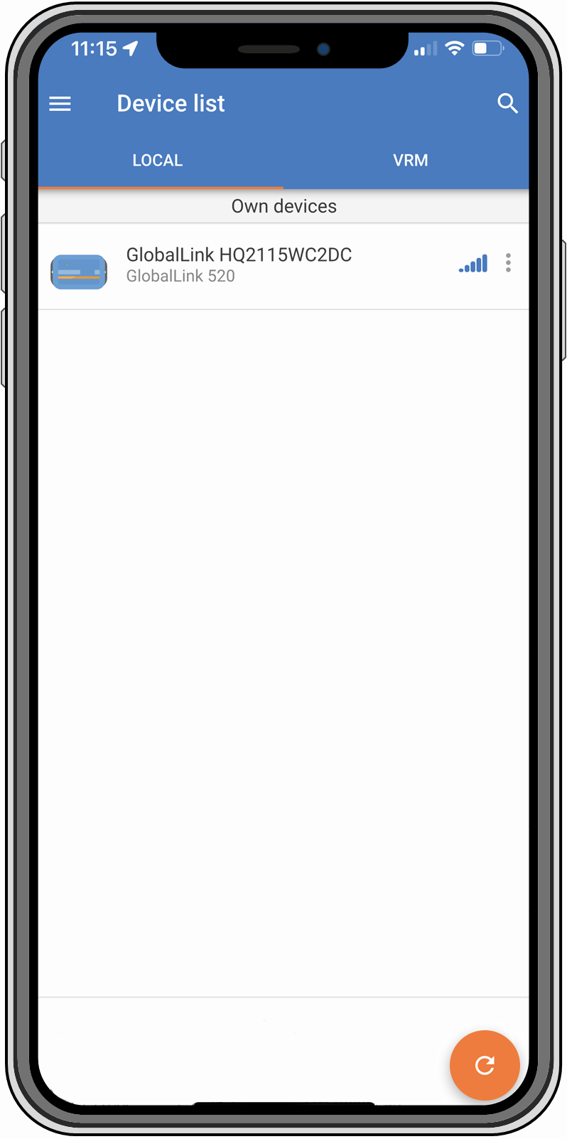

L’état du GlobalLink 530 avec le micrologiciel v3.00 ou plus récent peut être contrôlé en direct avec un appareil compatible Bluetooth (tel qu’un téléphone portable ou une tablette) à l’aide de l’application VictronConnect.
Si vous ne voyez pas votre appareil dans VictronConnect, il est possible que le Bluetooth soit désactivé. Vous pouvez activer le Bluetooth à partir de la vue d’ensemble des appareils dans le portail VRM. Après l’avoir activé, il peut s’écouler jusqu’à 15 minutes avant que le changement ne prenne effet.

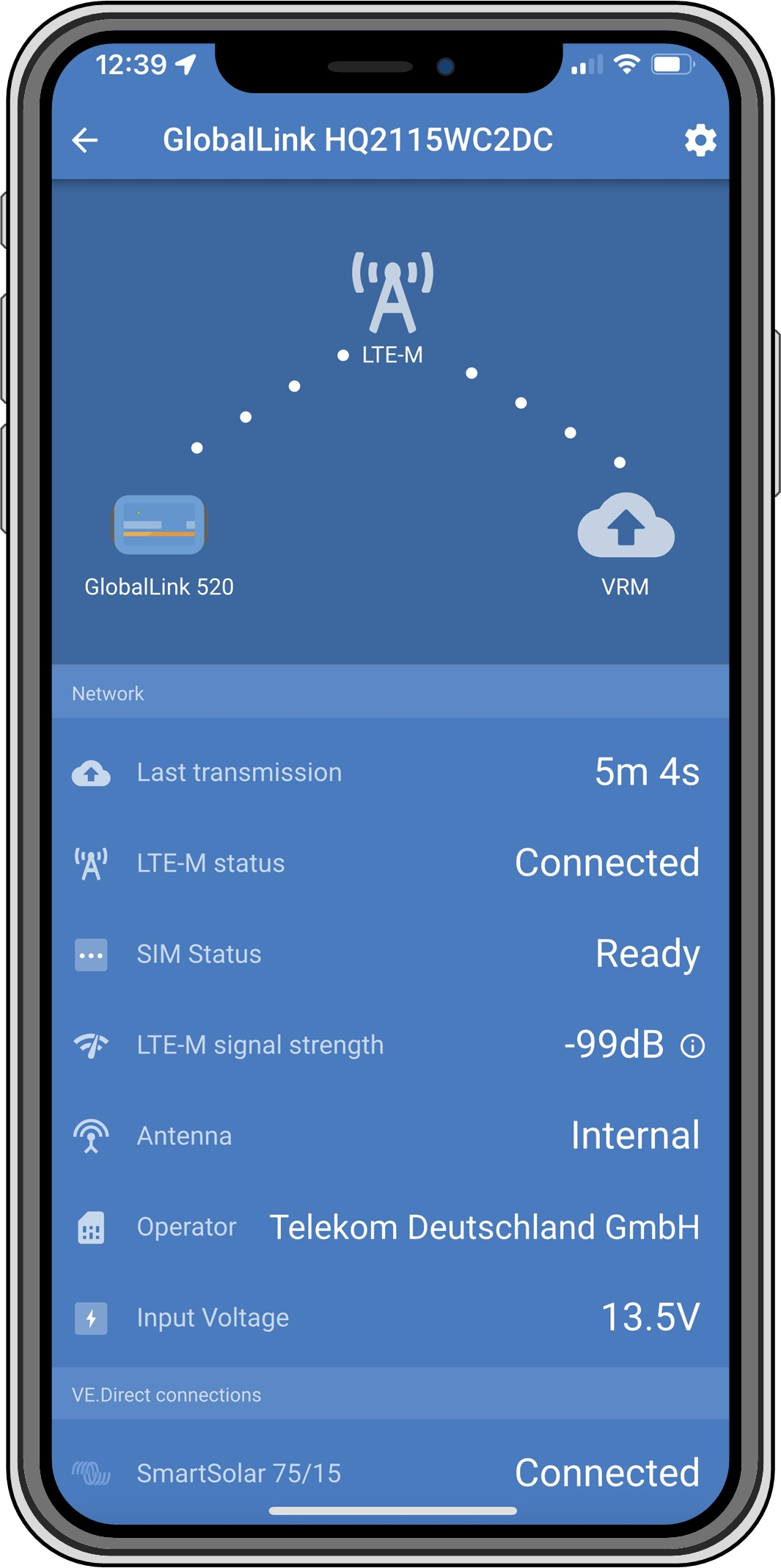

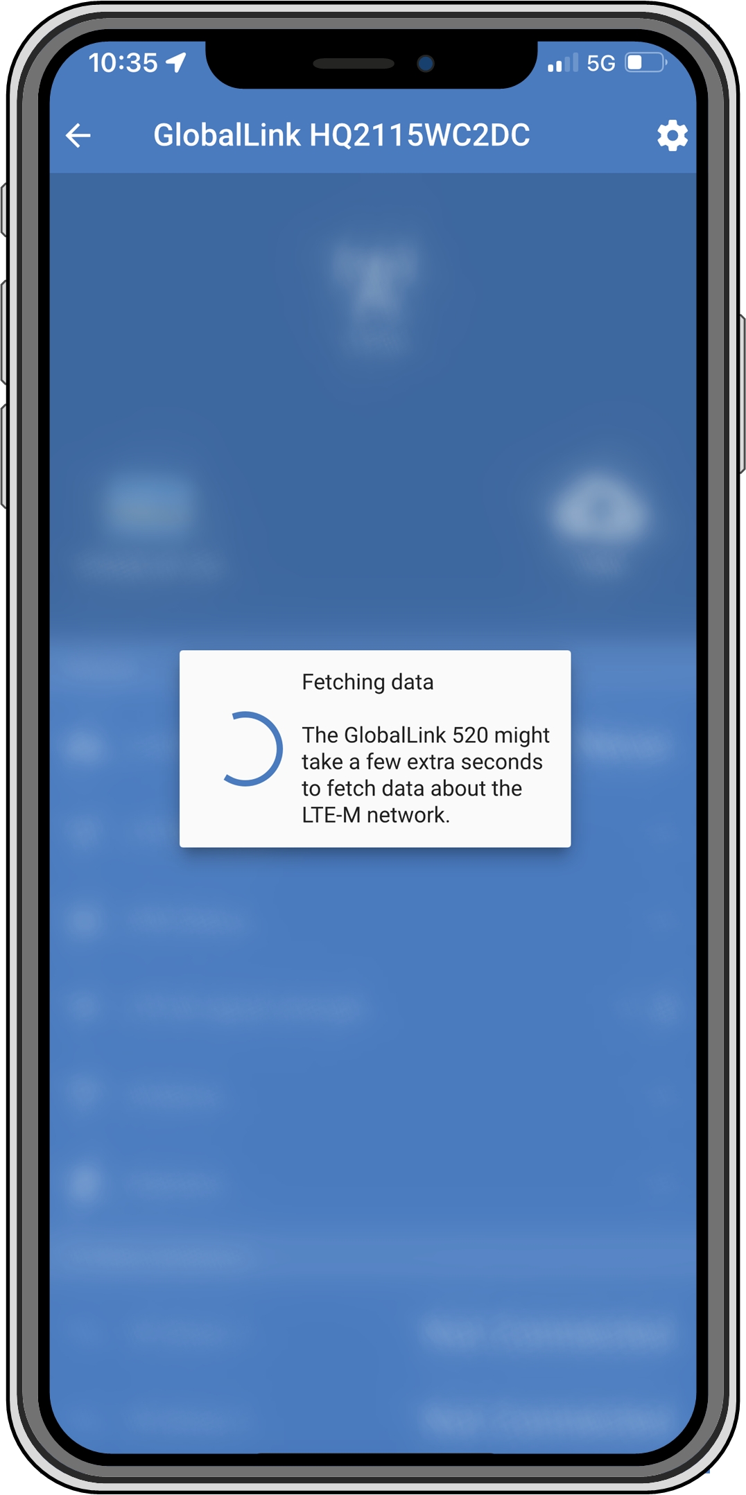

Lorsque vous ouvrez l’application VictronConnect, vous pouvez sélectionner un GlobalLink 530 dans la vue d’ensemble, qui indique le numéro de série et l’intensité du signal BLE. Une fois la connexion établie, l’écran d’état est chargé.

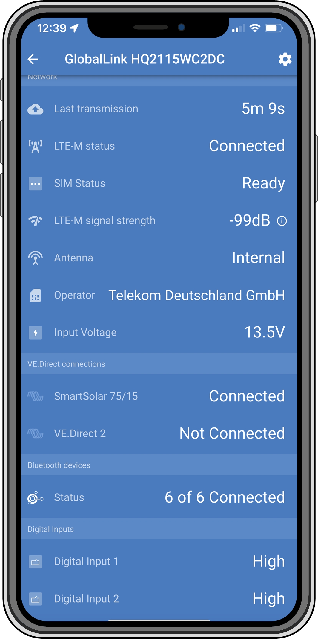

L’écran d’état contient des informations sur la connectivité au réseau cellulaire et le portail Victron Remote Management. Pour que l’appareil fonctionne correctement, l’état SIM doit être Prêt et l’état cellulaire doit être Connecté. Vous pouvez également vous assurer que la bonne antenne est sélectionnée et vérifier la puissance actuelle du signal. L’écran d’état indique également le nom et le numéro de l’opérateur. Il n’est pas possible d’en sélectionner un vous-même, même si plusieurs réseaux sont disponibles dans votre région.
Dans l’écran d’état, il est également possible de voir l’état des deux ports VE.Direct, le nombre d’appareils Bluetooth (intelligents) connectés et l’état des deux entrées numériques.
Note
Si vous vous connectez au GlobalLink 530 très tôt lors de la mise sous tension, il est possible qu’il affiche une erreur pour l’état de la carte SIM. Veuillez éteindre et rallumer l’appareil et attendre qu’il soit complètement démarré avant de vous connecter. L’appareil ne redémarre pas automatiquement lorsqu’une erreur est détectée et qu’il existe une connexion active via BLE (VictronConnect).

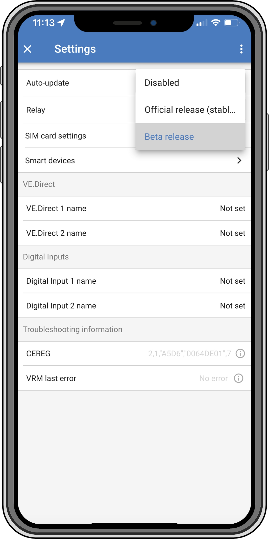

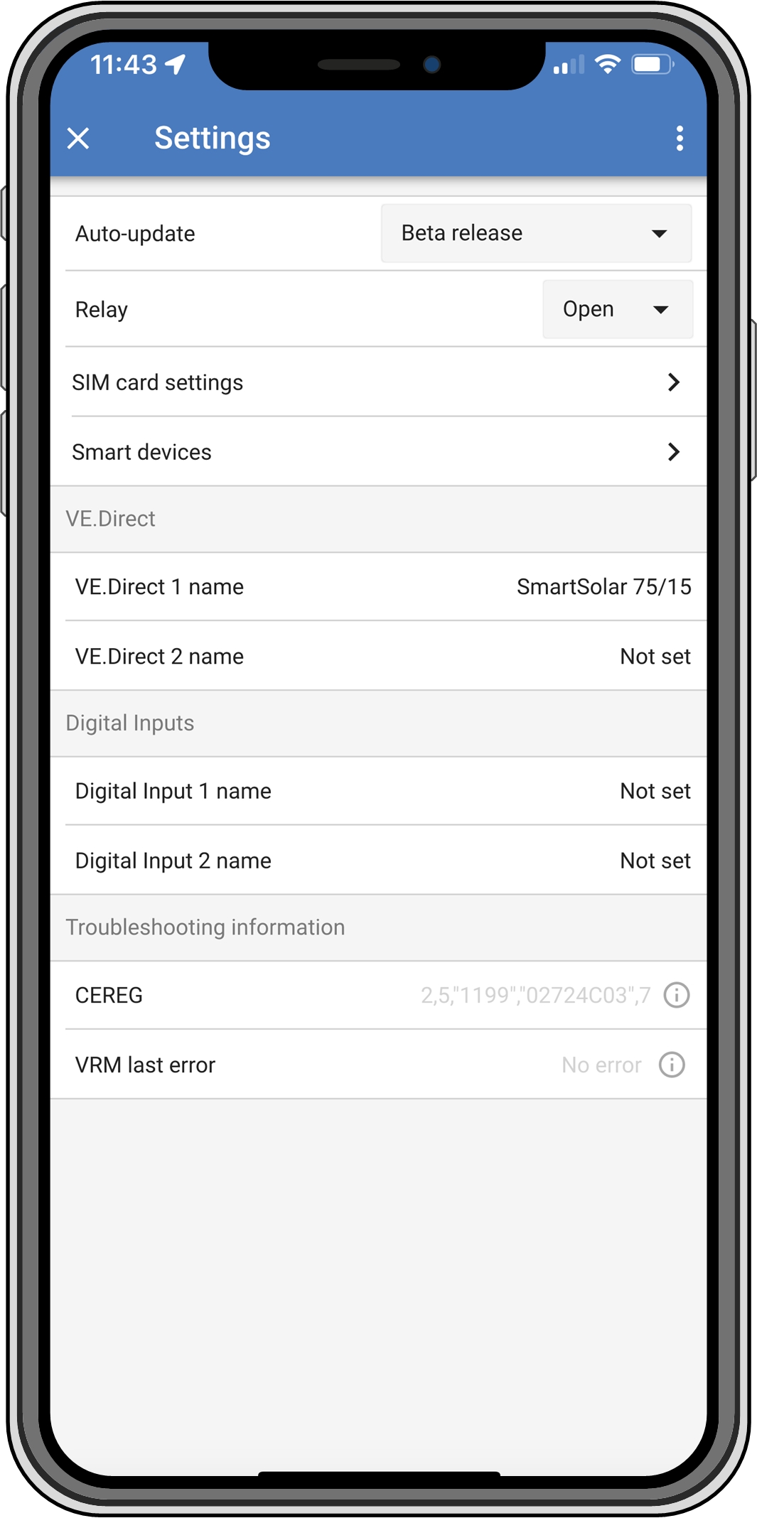

11.2. Paramètres
La page Paramètres est accessible en cliquant sur l’icône d’engrenage dans le coin supérieur droit. Elle permet d’afficher ou de modifier les paramètres du GlobalLink 530. Cette page vous permet également d’afficher des informations sur le produit, telles que la version du micrologiciel installé, d’activer le relais intégré du GlobalLink 530, ou de modifier ou désactiver le canal de mise à jour.
Attention
Si vous sélectionnez une version bêta du micrologiciel, veuillez noter que cette version n’est pas destinée à une utilisation normale. Elle n’est notamment pas destinée à être utilisée dans des systèmes critiques et/ou non surveillés : par exemple, une erreur accidentelle de notre part peut rendre le système inaccessible à distance, voire provoquer une réinitialisation ou un arrêt du système.
Pour la résolution des problèmes, vous pouvez également trouver la sortie CEREG sur la page des paramètres. Ces informations peuvent nous aider à déboguer tout problème que vous pourriez rencontrer concernant la connectivité du modem cellulaire.

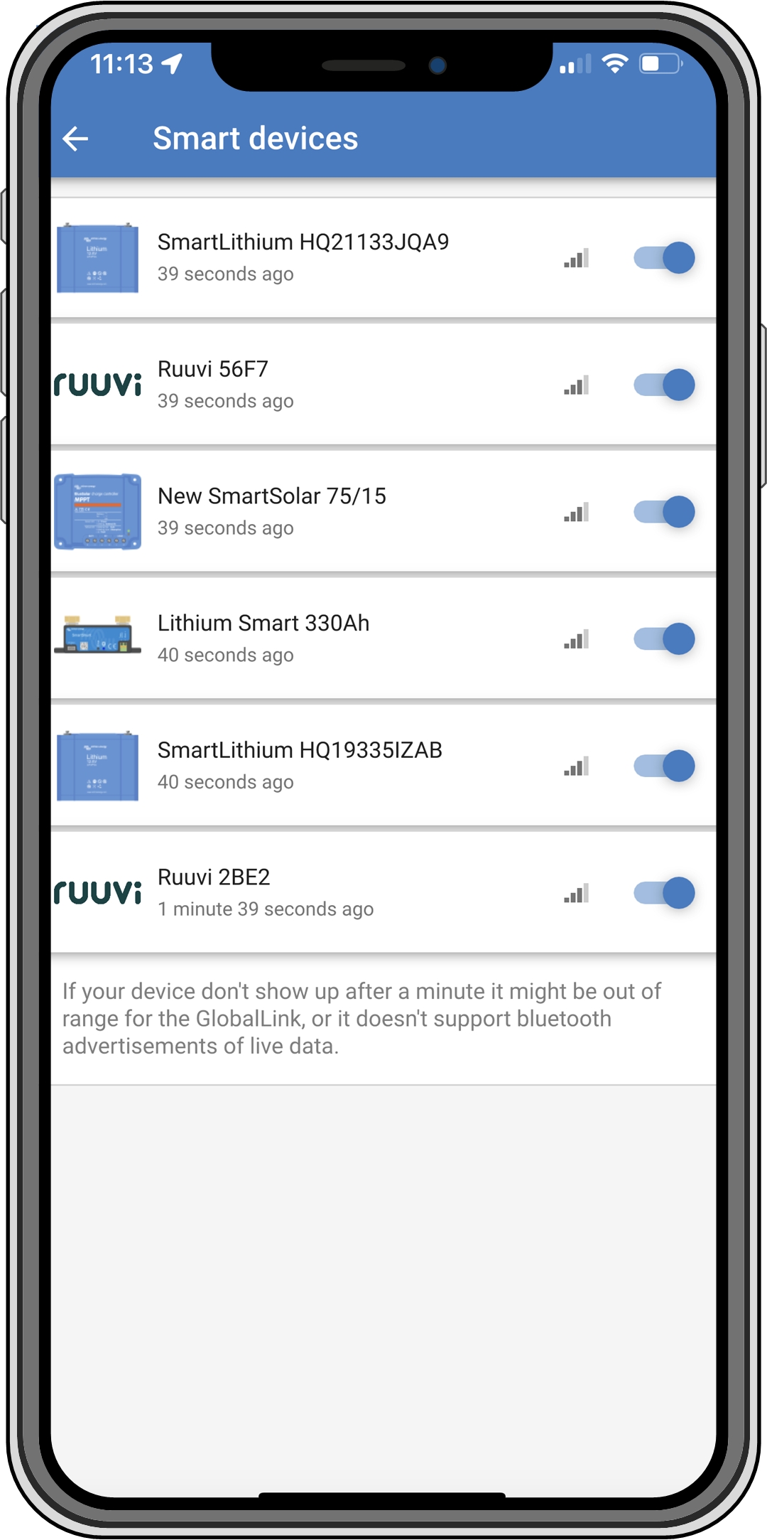

Marche à suivre pour configurer les appareils intelligents
  1. Dans VictronConnect, accédez à votre GlobalLink, puis aux Paramètres en appuyant sur l’icône d’engrenage dans le coin supérieur droit.
  2. Cliquez sur le menu Appareils intelligents.
  3. Une liste contenant tous les appareils intelligents et les RuuviTags à portée s’affichera. Faites basculer le curseur pour activer (désactivé par défaut) ceux que vous voulez voir sur le portail VRM.
  4. Si votre appareil intelligent n’apparaît pas dans la liste, il se peut qu’il soit hors de portée ou que sa batterie soit déchargée.
  5. Vous pouvez modifier le nom de l’appareil en appuyant sur celui-ci, puis sur Nom personnalisé.
  6. Après avoir configuré les appareils intelligents, vous pouvez vérifier qu’ils fonctionnent correctement sur la page de vue d’ensemble.
Nous recommandons de ne pas connecter plus de 10 appareils intelligents Victron au GlobalLink 530.

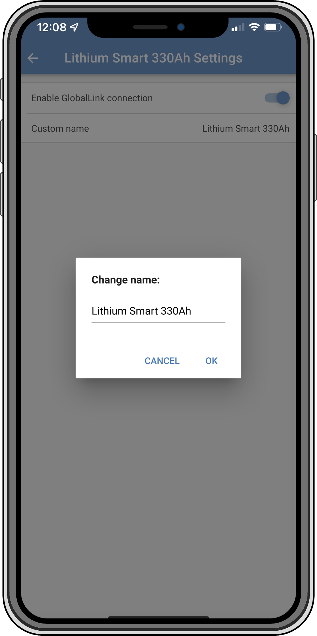

11.4. Noms personnalisés
Avec VictronConnect, il est possible de donner des noms personnalisés aux connexions suivantes :
  • VE.Direct Port 1
  • VE.Direct Port 2
  • Entrée numérique 1
  • Entrée numérique 2
  • Tous les appareils intelligents Victron, y compris les RuuviTags
