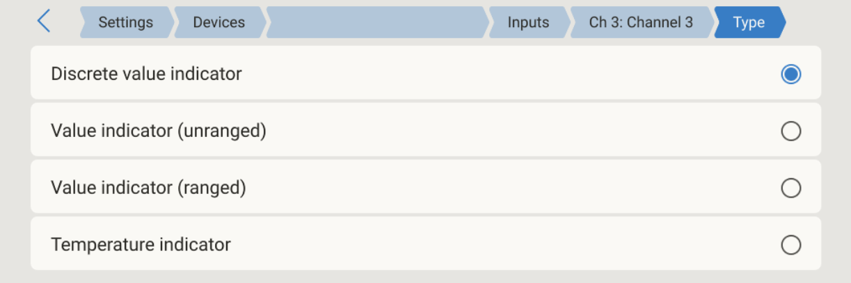

Switch panes layout fastställs av hur konfigurationen är inställd i Inställningsmenyn i varje ansluten enhet. Kontroller och indikatorer kan grupperas för att förenkla gränssnittet. |

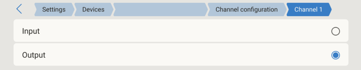

De enheter som stöds för Switch pane konfigureras via enhetens inställningsmeny. Följande alternativ är tillgängliga:
För enheter som stöds kan en kanal konfigureras antingen som en ingång eller utgång. | ![]() |
Följande element stöds:
Indikatorelement som stöds:

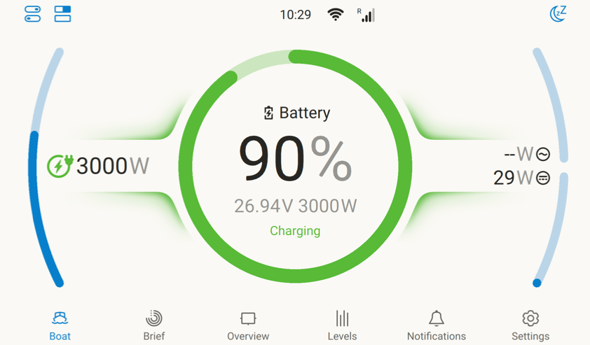

4.8. Båtsidan
Båtsidan är utformad för elektriska båtar och hybridbåtar och kombinerar information om batteristatus, motorns varvtal. GPS-data och eldriften på en och samma skärm.

Exempel 1: SmartShunt
För båtar med endast en SmartShunt som mäter ett elektriskt driv visar Båtsidan:

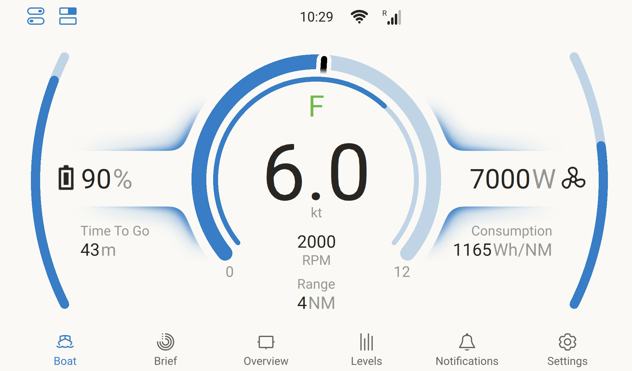

Exempel 3: NMEA 2000-integrerad framdrivningsmotor
För framdrivning integrerad via NMEA 2000 visar båtsidan:
Exempel 4: NMEA 2000-integrerad framdrivningsmotor med GPS
Samma som exempel 3, plus GPS. Båtsidan visar:

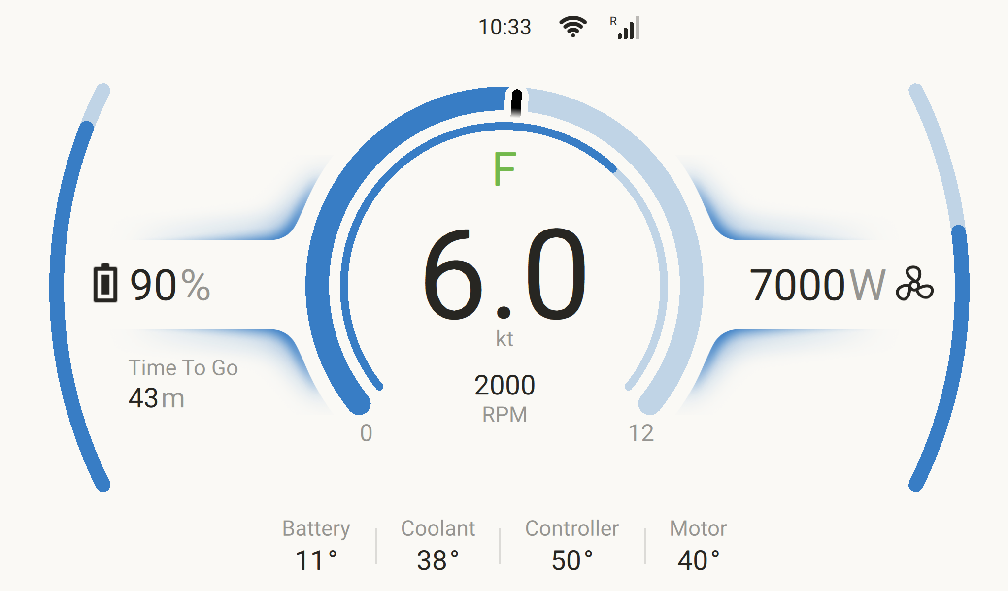

Exempel 5: Temperaturövervakning:
Temperaturövervakning är inaktiv som standard. Gå till Inställningar → Allmänna → Visning och utseende → Båtsida och aktivera Visa temperaturer.
Exempel 6: Räckvidd och förbrukning
En ansluten GPS och E-drive krävs för att visa räckvidd och förbrukning.

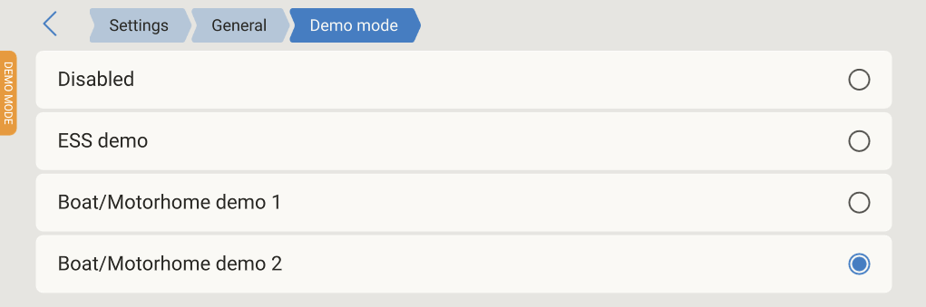

Aktivera demoläget
Öppna Remote Console eller använd den inbyggda displayen (GX-enheter med skärm).
Gå till Inställningar → Allmänt → Demoläge.
Välj en av de tillgängliga demonstrationerna:
ESS-demo: Ett nätanslutet energilagringssystem: växelriktare/laddare, MPPT-solcellsladdare, solcellsväxelriktare, nätmätare och batteriövervakare.
Båt/Husbil demo 1: En mobil installation: växelriktare/laddare, MPPT-solcellsladdare, två batterier (förbrukningsbatteri och batteri för hydraulik/bogpropeller), fyra tankgivare (färskvatten, bränsle, olja och svartvatten) samt en trådlös temperatursensor.
Båt/Husbil demo 2: En mer omfattande mobil installation: växelriktare/laddare, generator, MPPT-solcellsladdare, flera batterier, tankar för färskvatten, diesel och svartvatten samt flera temperatursensorer (kylskåp, frys, hytt och utomhus).
De simulerade enheterna visas därefter i enhetslistan och på översiktssidorna, med aktuella data som ändras kontinuerligt. En indikator i det övre vänstra hörnet visar att GX-enheten är i demoläge.
Avsluta genom att ställa tillbaka Demoläge på Inaktiverat.
