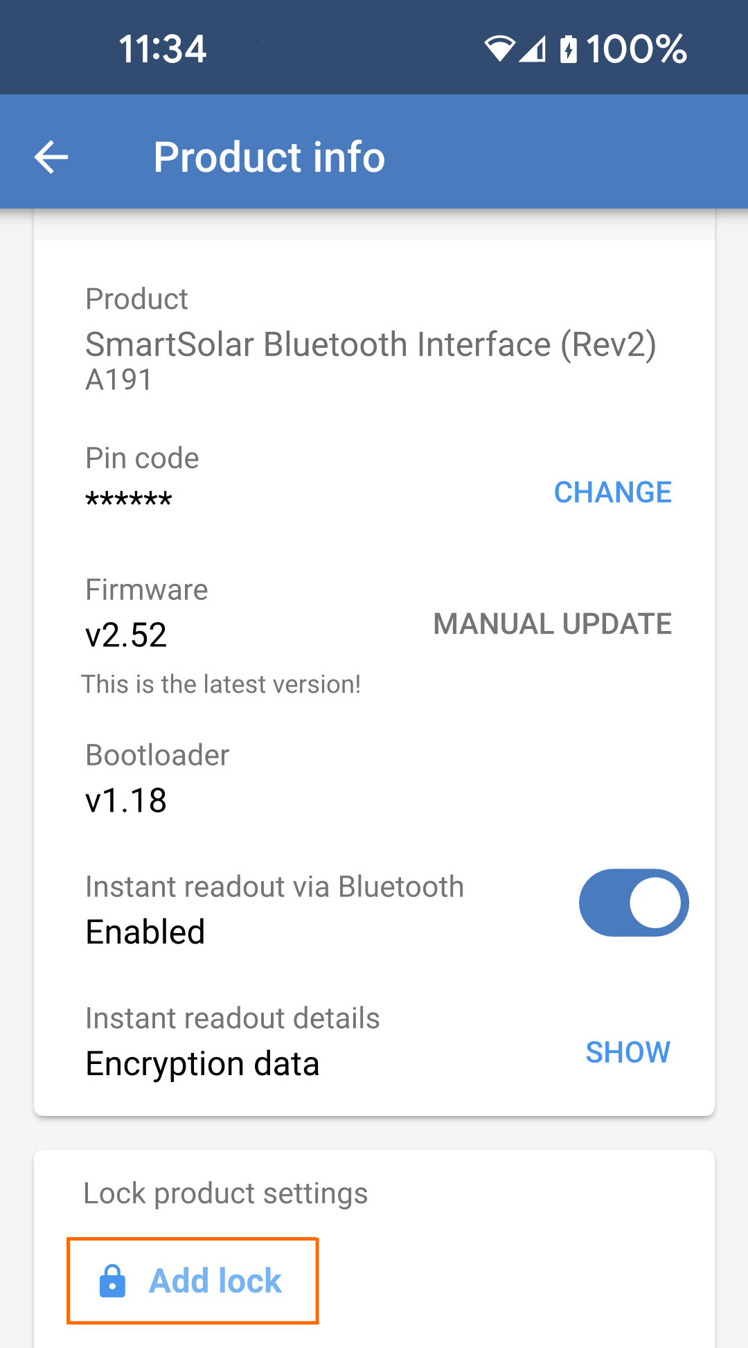

12.4.2. Hur man låser
Innan du börjar bör du säkerställa att appen VictronConnect och produktens fasta programvara är uppdaterade.

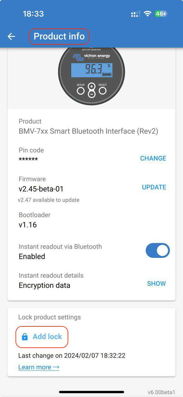

Funktionen för produktlås hittas på ”Produktinfo-sidan”.
  • Skrolla längst ner på sidan.
  • Klicka på ”Lägga till lås”.

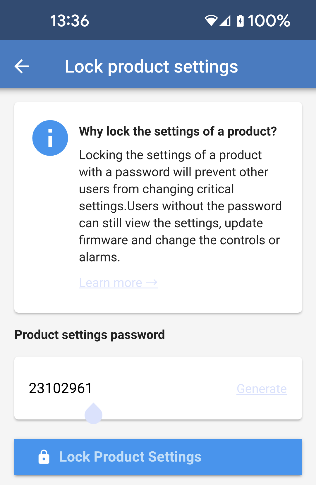

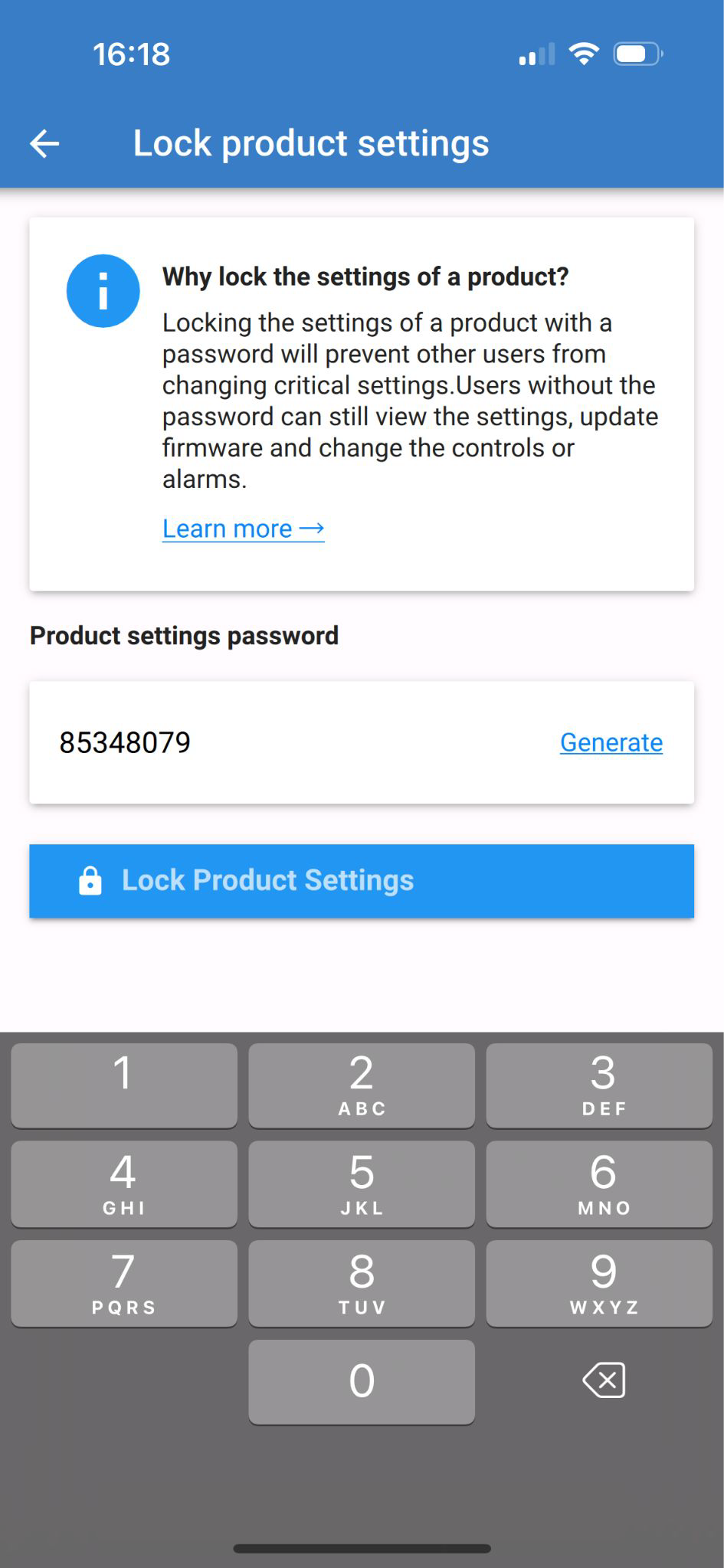

Väj ett lösenord för inställningslås.
  • Ange ett lösenord på mins 8 siffror.
Om du klickar på knappen ”Generera” skapas ett slumpmässigt lösenord.
Tips
Klicka på och håll kvar på lösenordet om du vill kopiera det för användning på andra produkter i systemet.

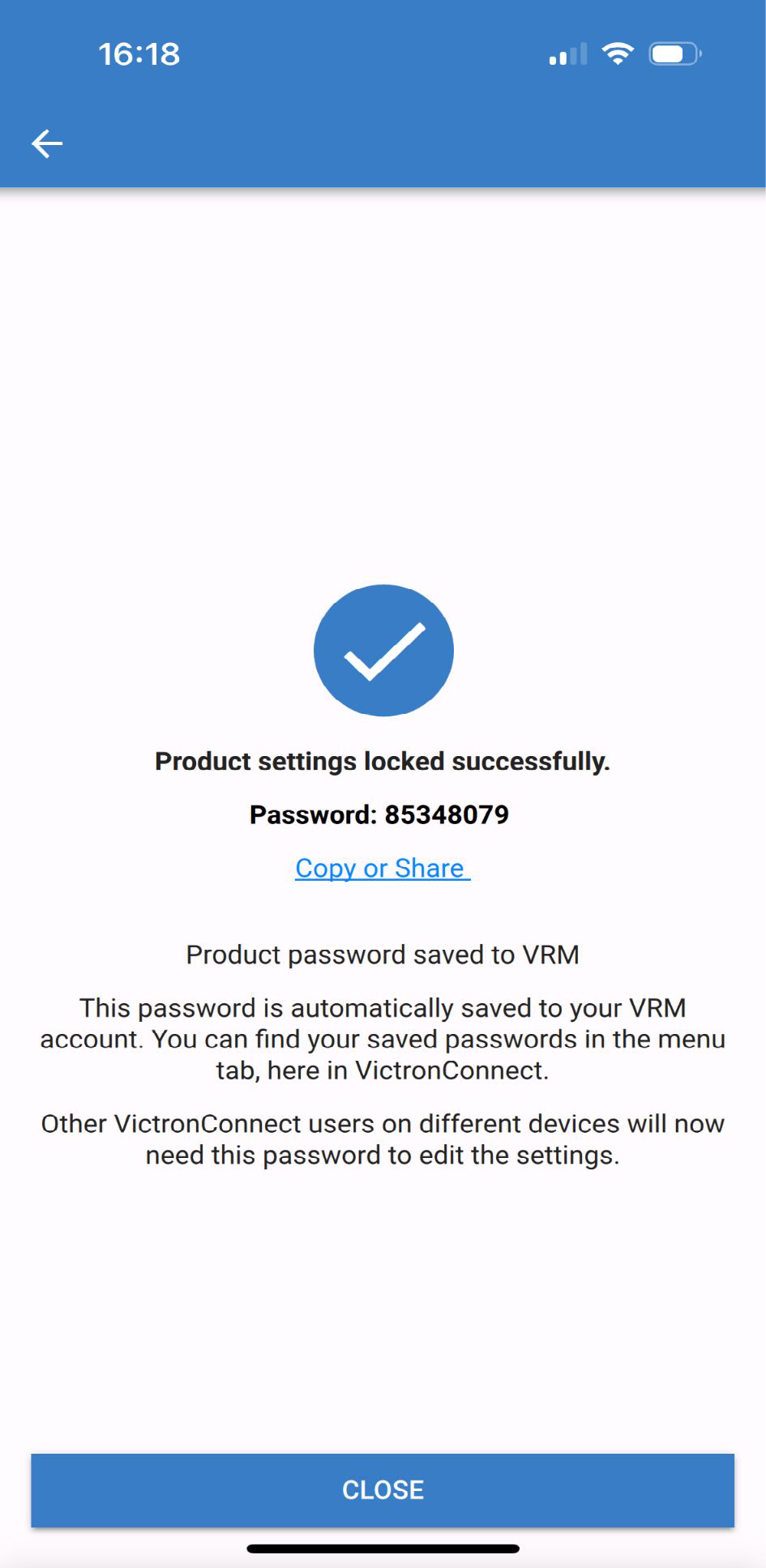

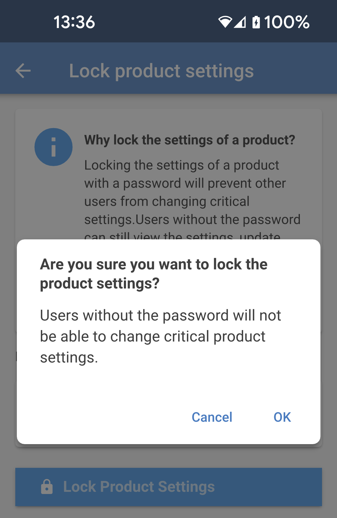

  • Klicka på knappen ”Låsa produktinställningar” för att gå vidare.
  • Välj OK i bekräftelserutan.

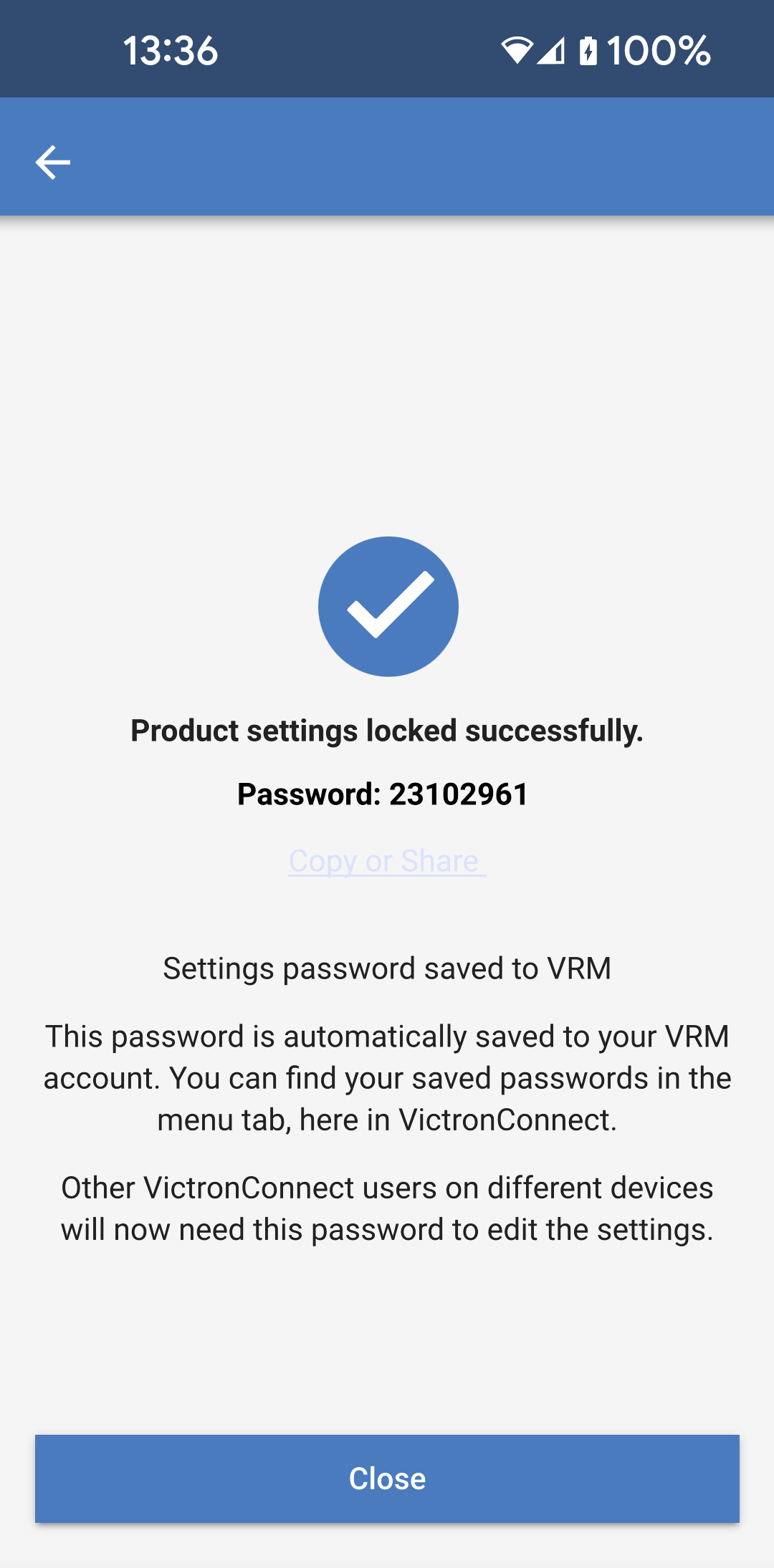

Nu har produktlåset tillämpats.
Lösenordet visas för dig så att du kan anteckna det.
  • Klicka på ”Kopiera eller dela” precis under lösenordet för att exempelvis mejla det till någon.
  • Stäng-knappen tar dig tillbaka till produktinfo-sidan.

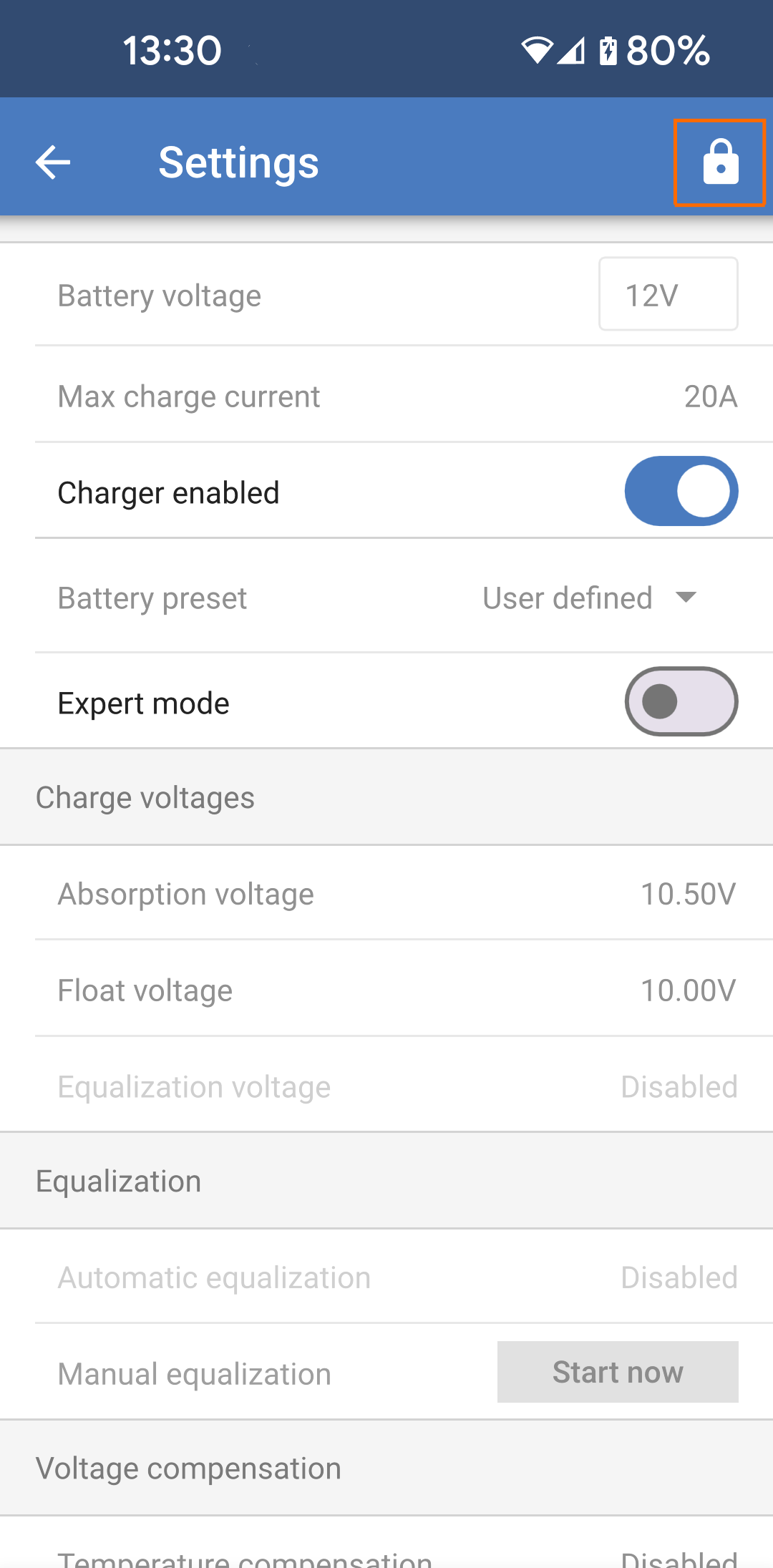

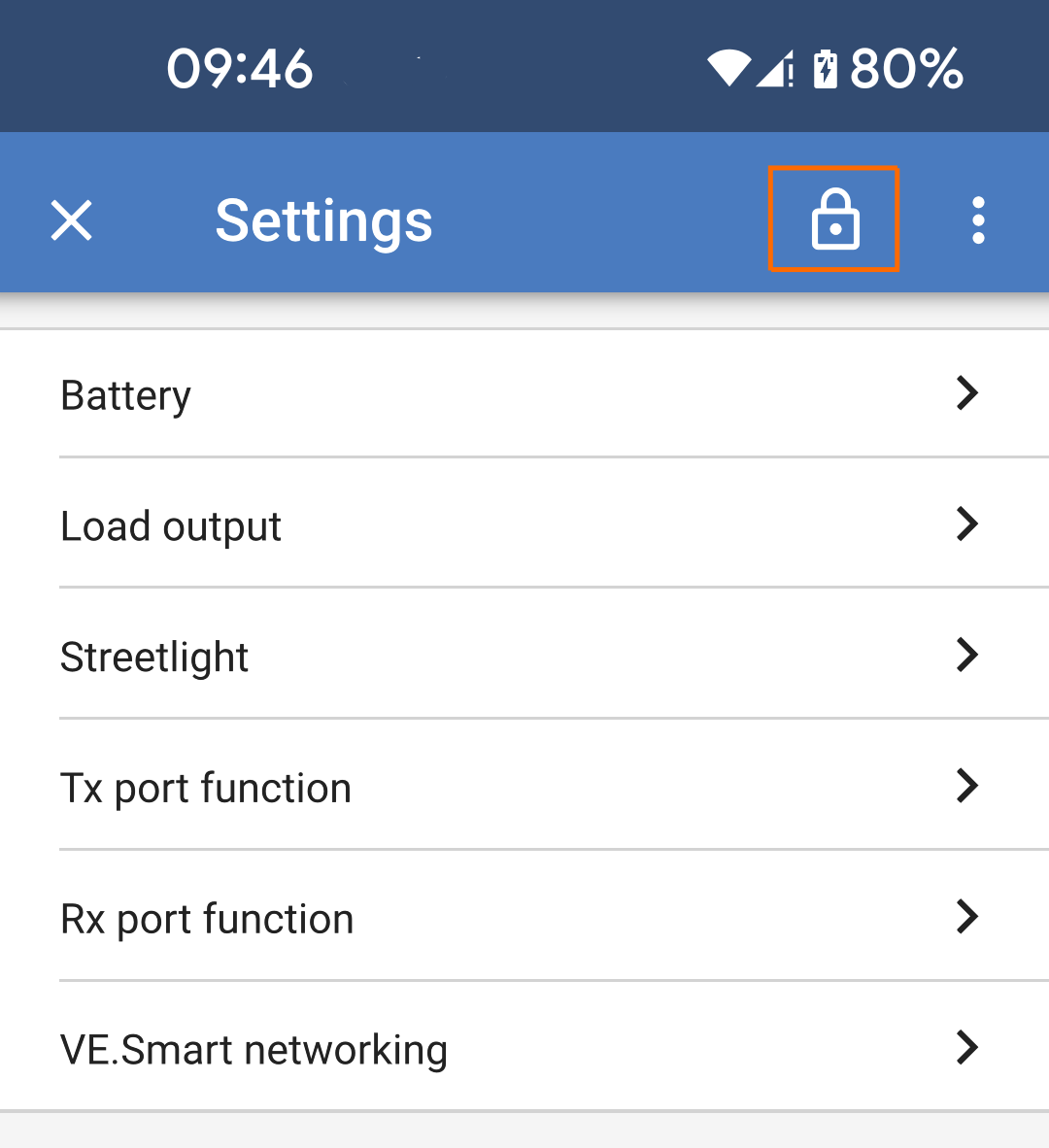

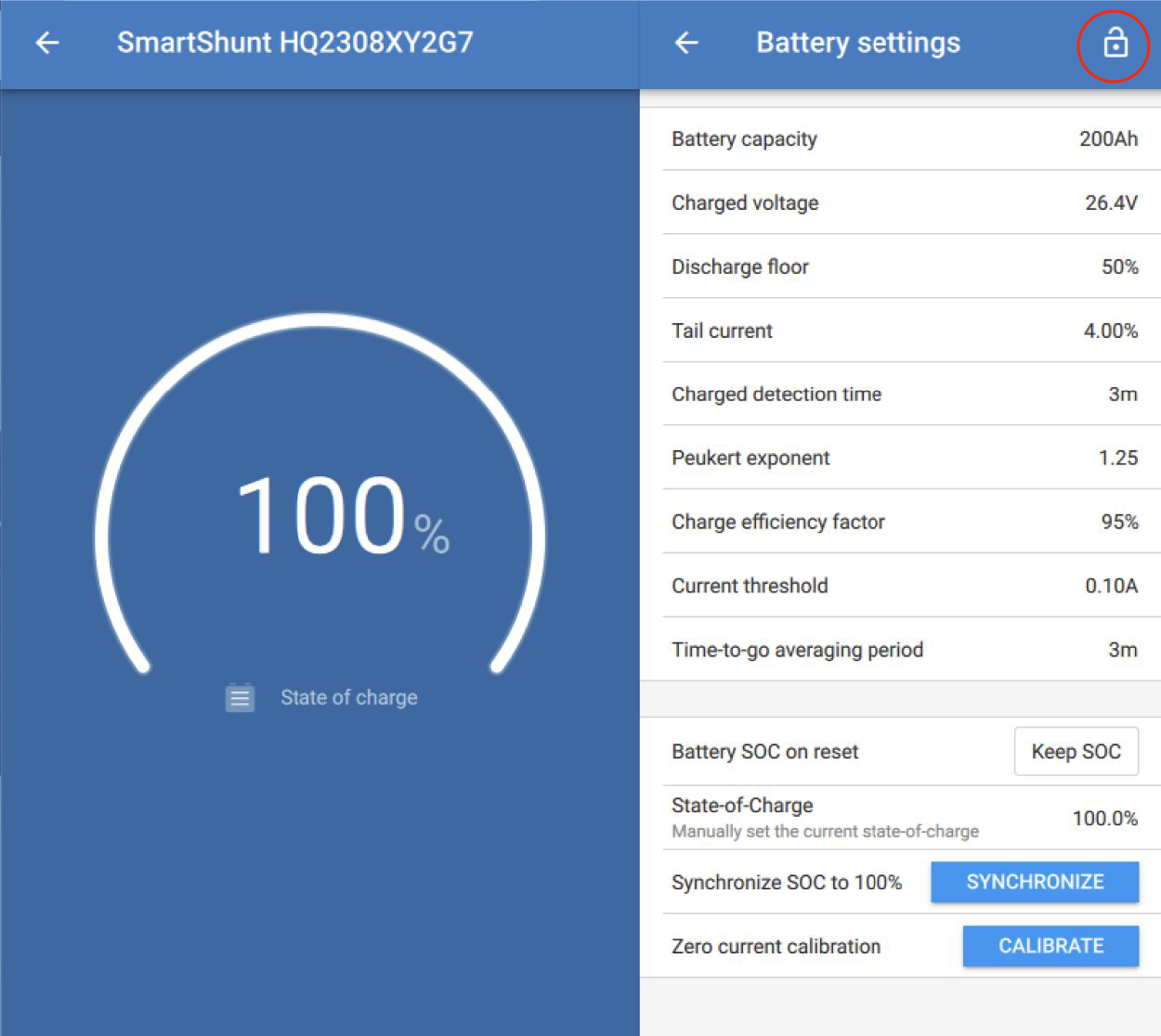

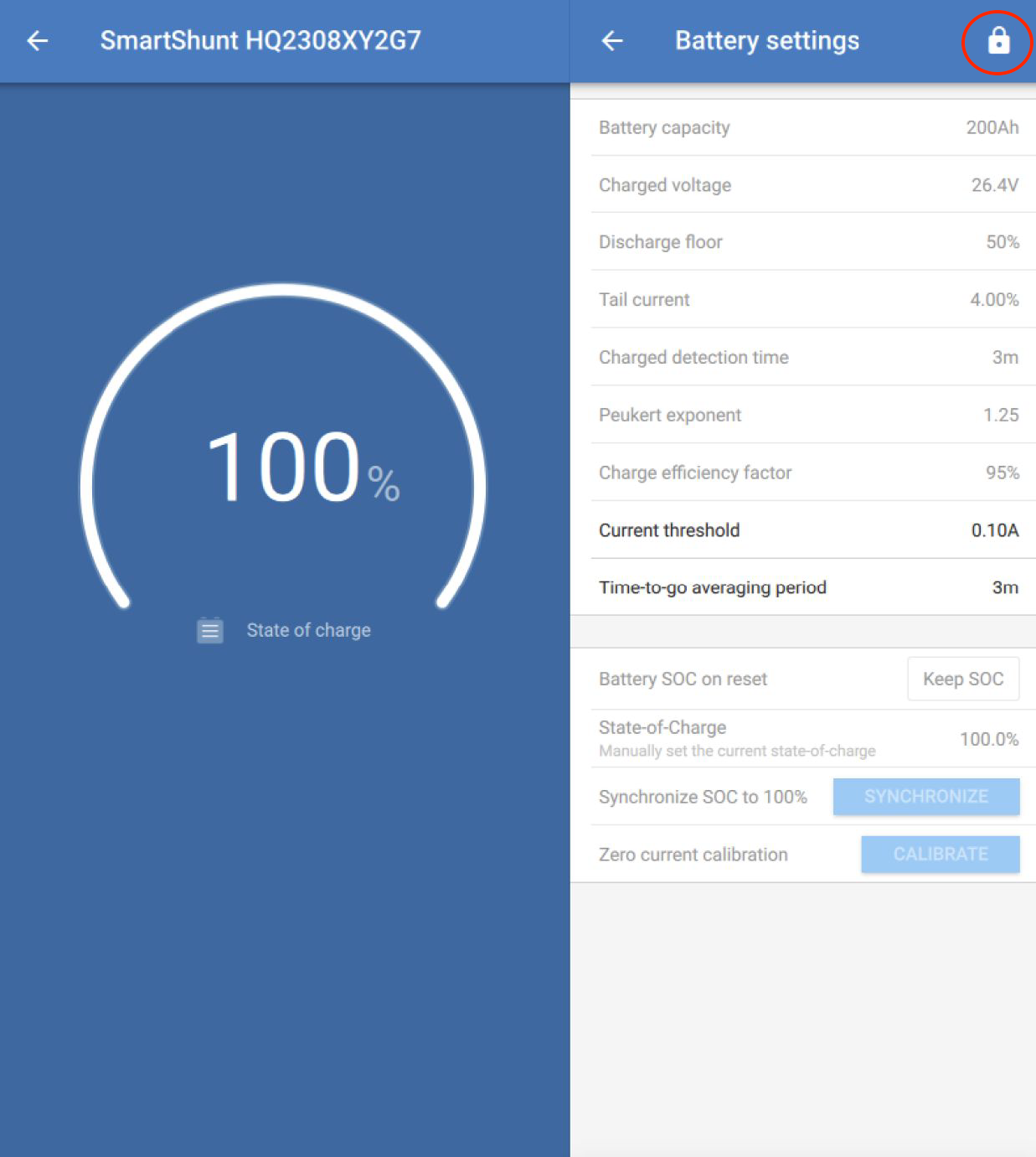

En låssymbol uppe till höger en inställningssida visar att vissa inställningar är låsta och kan inte ändras.
De gråmarkerade inställningarna är låsta och kan inte ändras.
Steg 1 - Gå till låsfunktionen
  • Gå till fliken ”Produktinfo” på Victron-produkten.
  • Klicka på ”Lägga till lås” för att börja ställa in produktens inställningslås.
Steg 2 - Välj lösenord
När du klickar på ”Generera” kommer VictronConnect att föreslå ett slumpartat lösenord. Du kan alternativt ange din egen kod.
Tips:
  • Du kan använda kopieringsknappen för att kopiera lösenordet och använda det till andra Victron-produkter som du kanske vill låsa med samma lösenord.
  • Använd inte samma lösenord för alla installationer.
  • Lösenordet sparas automatiskt på telefonen och i ditt VRM-användarkonto så du behöver inte oroa dig för att förlora telefonen eller surfplattan.
Steg 3 - Bekräftelseskärm
  • Produktens inställningar är nu låsta för andra användare.
  • Genom att klicka på ”Stäng” kommer du tillbaka till produkten.
Steg 4 - Visa inställningsmenyn
  • Nu när produktinställningarna är låsta visas en låssymbol i det övre högra hörnet på skärmen för produktinställningar.
  • Tryck på låssymbolen för att ange lösenordet och låsa upp inställningarna. Se nästa avsnitt för mer information.
  • Inställningarna kan inte ändras så länge som produktinställningarna är låsta.
  • Vissa inställningar kan fortsatt ändras av användaren. Detta gäller mestadels ofarliga inställningar och/eller sådana som avser användarens preferenser.

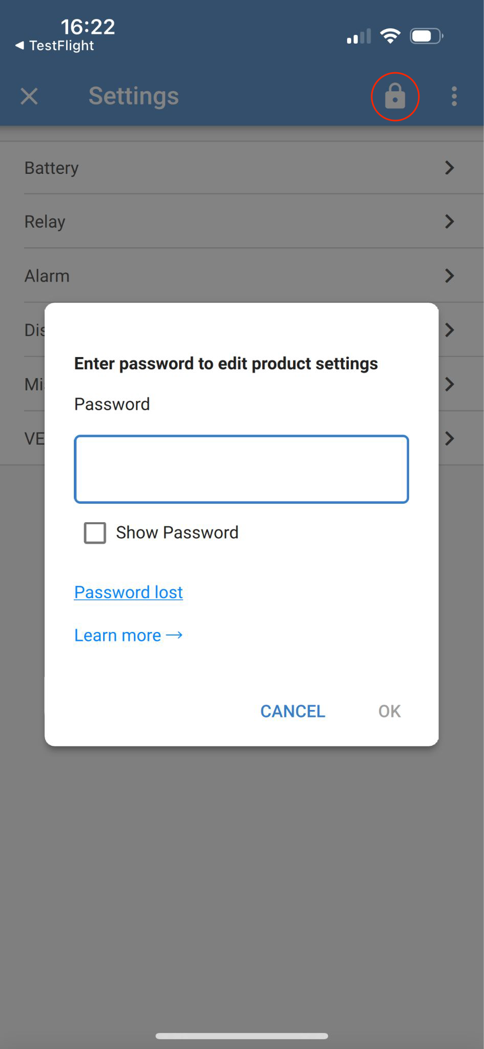

När lösenordet har angetts i VictronConnect sparas det på telefonen och VRM och behövs inte anges igen på någon enhet som är inloggad på VRM-kontot. Produkten förblir låst för användare som försöker göra ändringar från andra enheter.

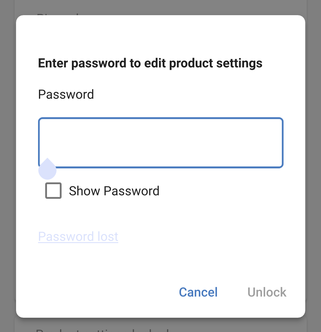

När du försöker få åtkomst till alla inställningar på en låst produkt ser du en låst symbol uppe till höger på inställningssidorna.
  • Klicka på låssymbolen.
  • Ange lösenordet i dialogrutan.

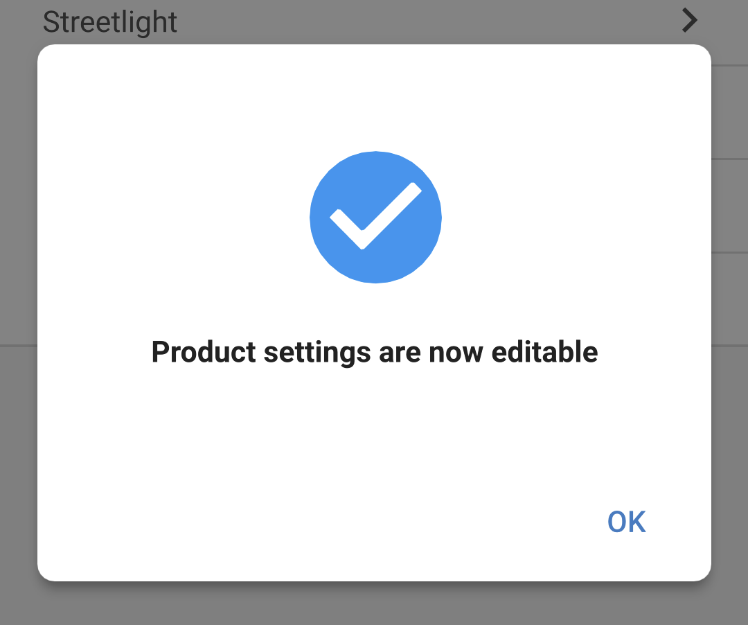

En ny dialogruta bekräftar att inställningarna nu kan redigeras.
  • Klicka på OK för att fortsätta.

Steg 1 - Få åtkomst

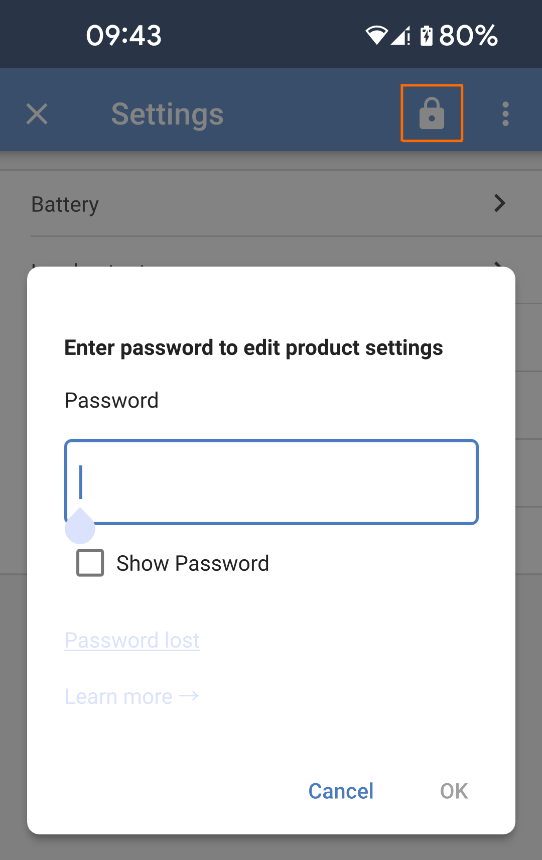

  • Efter anslutning till en låst produkt visas en låssymbol uppe till höger. Klicka på symbolen för att låsa upp.
  • Ange det åttasiffriga lösenordet för att låsa upp inställningarna.
  • Genom att klicka på länken ”Lösenord förlorat” påbörjas processen för ett förlorat lösenord. VictronConnect uppmanar först användaren att kontakta installatören. Vid ytterligare klick kan användaren ta bort lösenordet genom att ange PUK-koden eller genom att ansluta med en VE.Direct-kabel.
  • Länken ”Läs mer” öppnar det här avsnittet i VictronConnect-manualen.

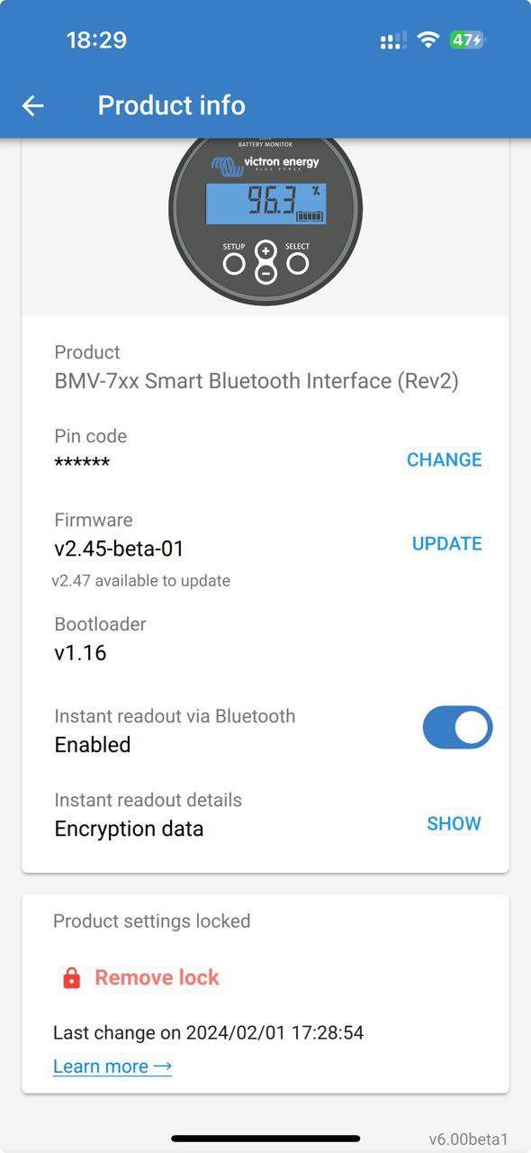

Inställningslåset kan tas bort från produkten från produktinfo-sidan.
  • Klicka på ”Ta bort lås”.

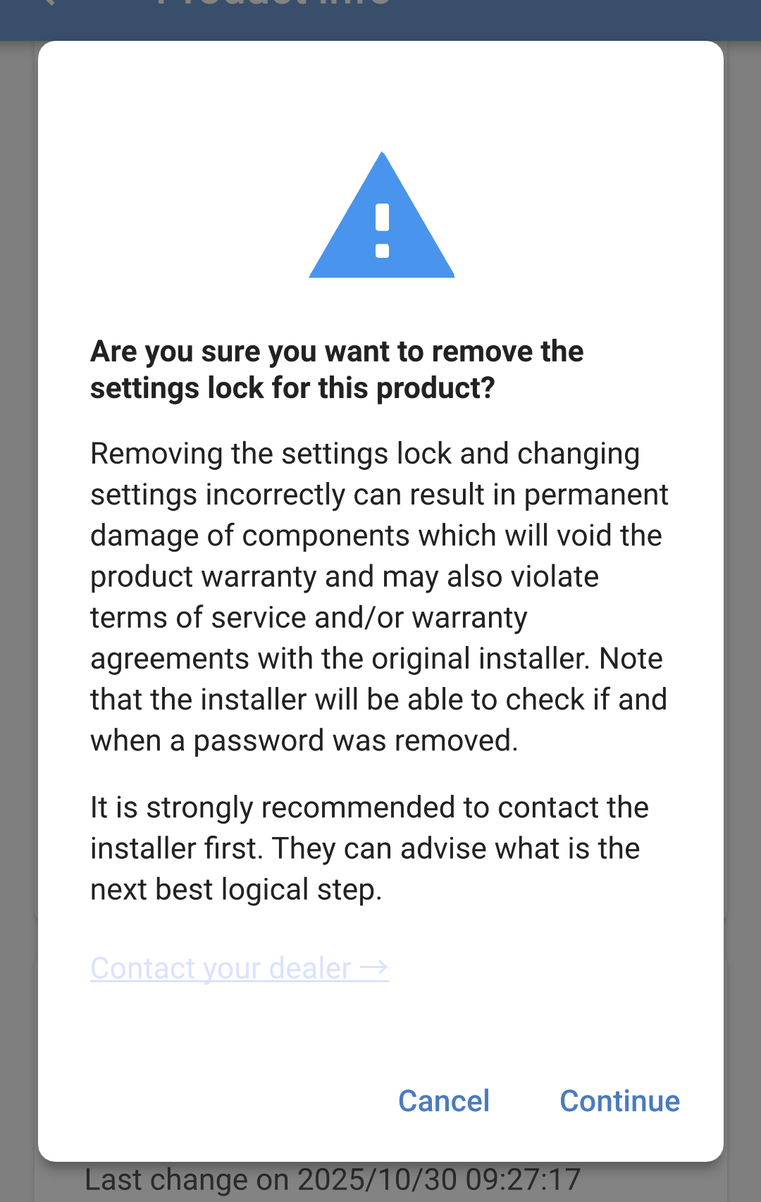

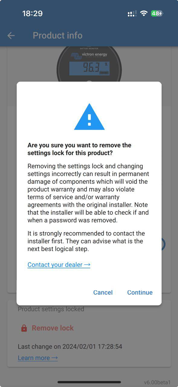

Ett varningsmeddelande visas med anledningar till varför du inte ska ta bort låset och råd om att kontakta installatören först.
Det finns en länk längst ner i dialogrutan med information om hur du kontaktar din installatör.
  • Klicka på ”Fortsätt” för att fortsätta.

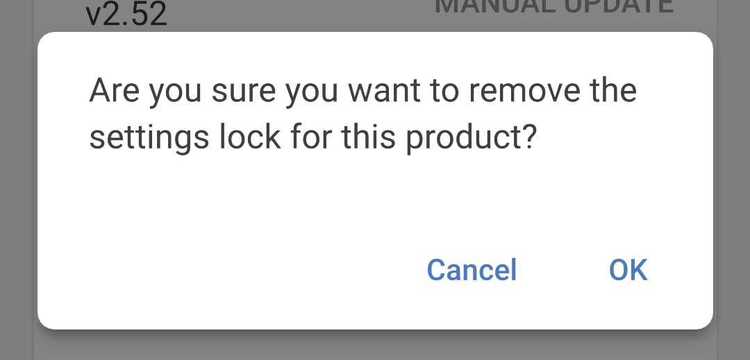

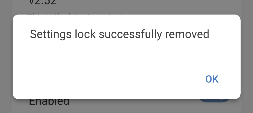

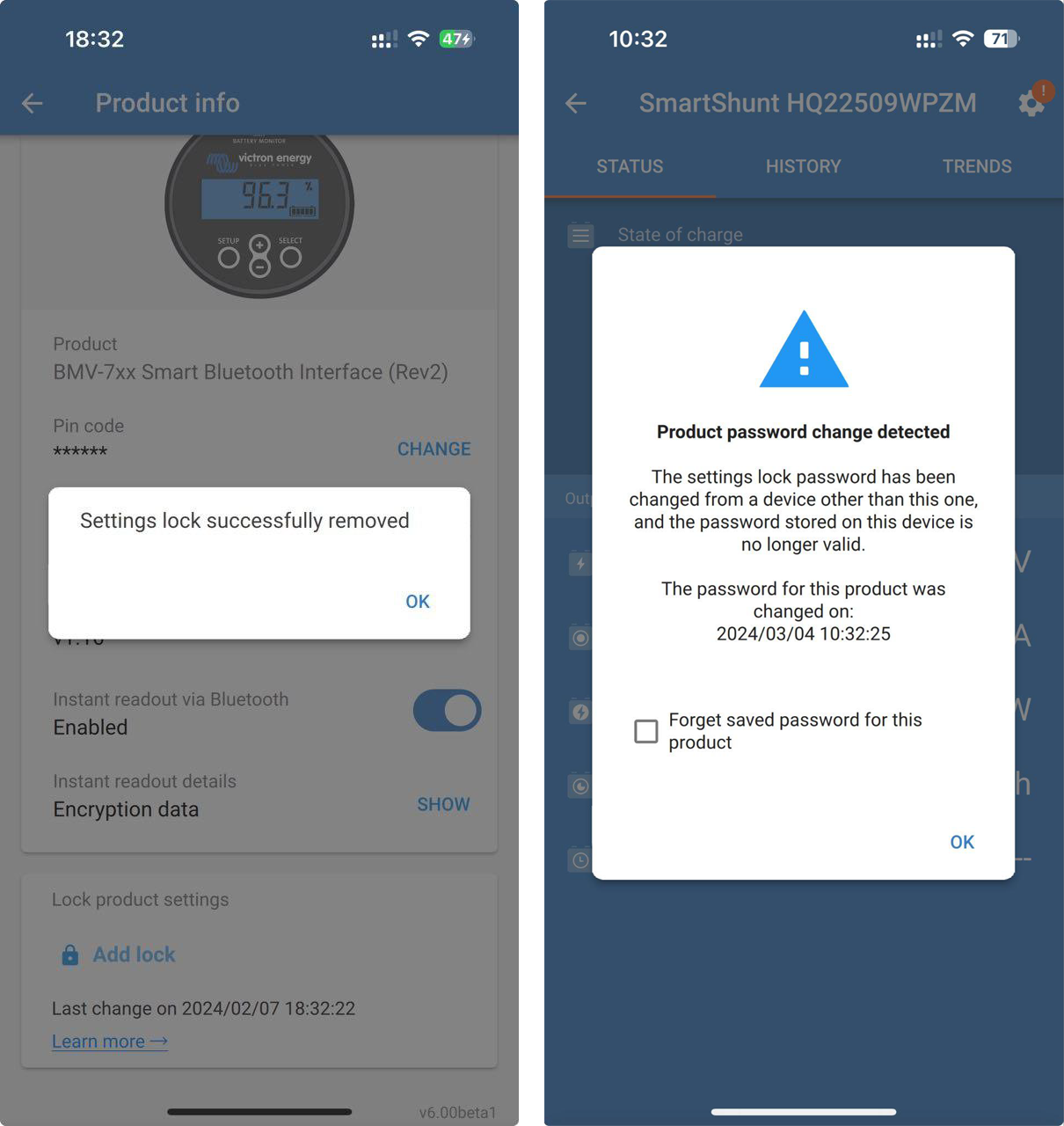

  • Välj ”OK” i nästa bekräftelseruta som visas.
Nu har inställningslåset tagits bort.
  • Välj ”OK” i rutan.
Nästa gång installatören återansluter till produkten får hen ett meddelande om att produktlåsets status har ändrats.
Dialogrutan varnar installatören om att inställningslåsets status har ändrats, tillsammans med en tidsstämpel.
  • Markera rutan för att glömma bort lösenordet för den här produkten.
  • Klicka ”OK” för att rensa varningsrutan.

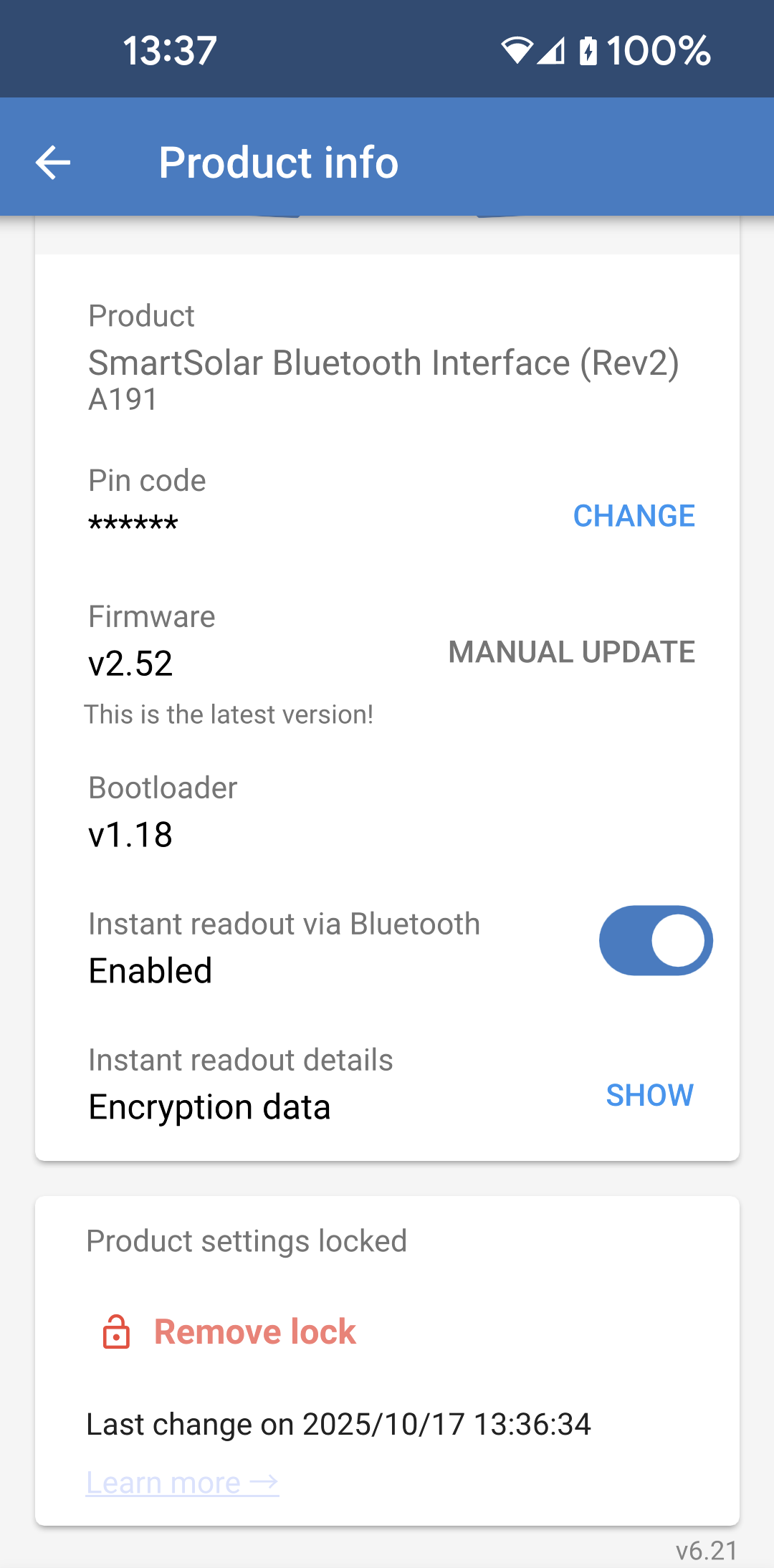

Steg 1 - Gå till Produktinfo-sidan
  • Ta bort produktinställningslåset genom att klicka på ”Ta bort lås” längst ner på sidan.
Steg 2 - Medge varningen
  • Användaren ser först en varning som förklarar varför den borde kontakta systeminstallatören och inte ta bort låset.
  • Varningen anger även att borttagningen av låset kommer att uppmärksammas av installatören, det är som att ta bort en försegling.
  • Du hittar din återförsäljares uppgifter via din produkts serienummer på webbsidan för Victron Support genom att klicka på länken ”Kontakta din återförsäljare”.
  • Klicka på ”Fortsätt” för att fortsätta processen för låsborttagning.

Steg 4 - Bekräftelse
  • Låset är nu borttaget.
  • Tid och datum för borttagandet av låset sparas och kan ses av användaren.
  • Vid den första återanslutningen får installatören en varning.

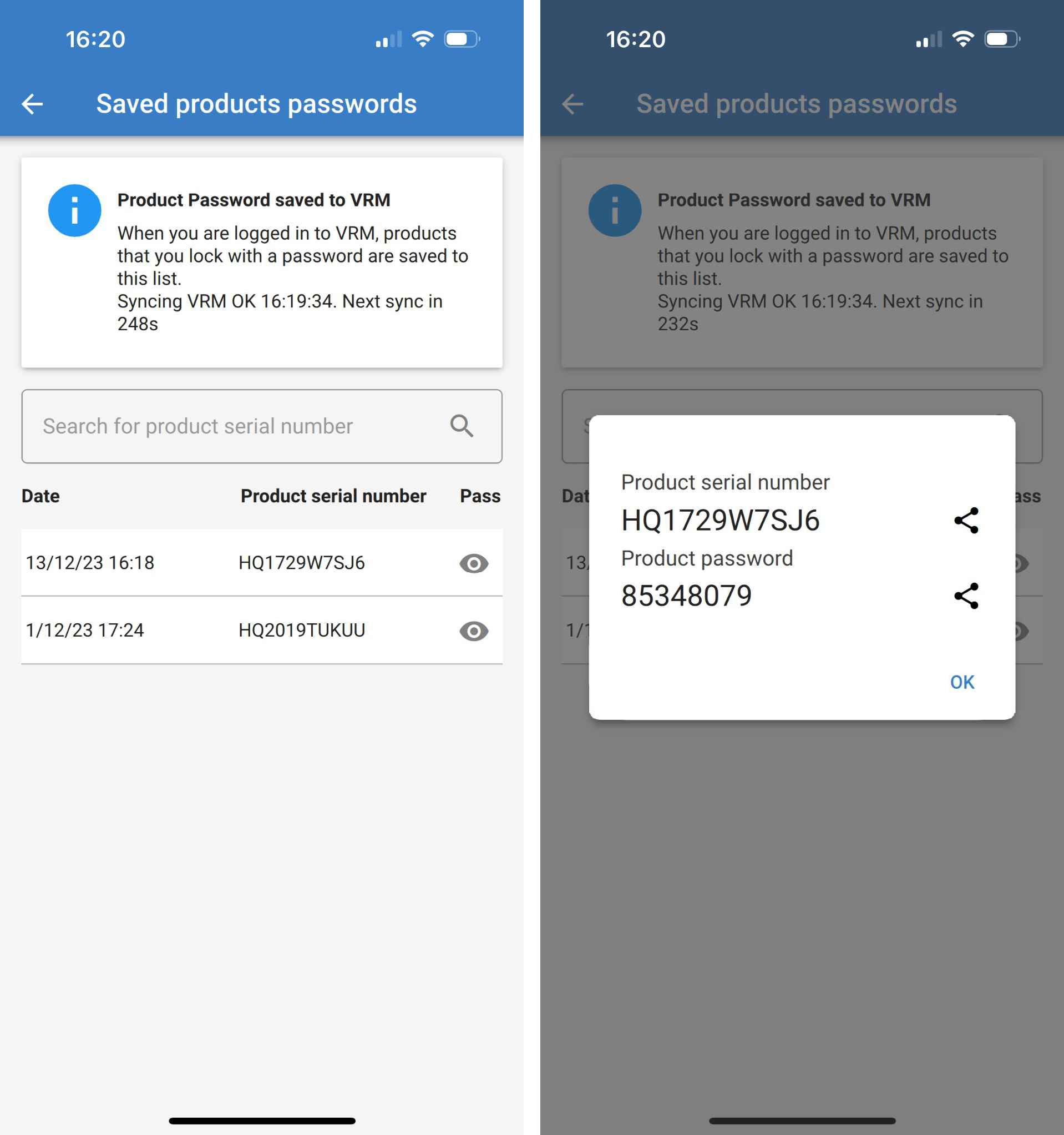

12.4.5. Integrerad lösenordshanterare
I huvudmenyn för VictronConnect finns en ny post som heter ”Sparade produktlösenord”.
Den visar alla kombinationer av serienummer/lösenord som har sparats på telefonen.
När VictronConnect loggas in på VRM säkerhetskopieras dessa automatiskt på VRM-användarkontor och synkroniseras med dina andra telefoner eller surfplattor om de är inloggade på samma VRM-användarkonto.
Inte ansluten till internet vid inställningen av ett system? Ingen fara! VictronConnect sparar dem automatiskt i bakgrunden och kontrollerar regelbundet om det finns en anslutning. Synkroniseringsstatusen visas längst upp på sidan.
Se eller sök efter alla sparade lösenord för ditt VRM-konto i en lista.
Du kan enkelt se eller kopiera produktens lösenord för att skicka det till kollegor eller slutanvändare. Det visas endast när du är inloggad på det VRM-konto som användes vid installationen.
