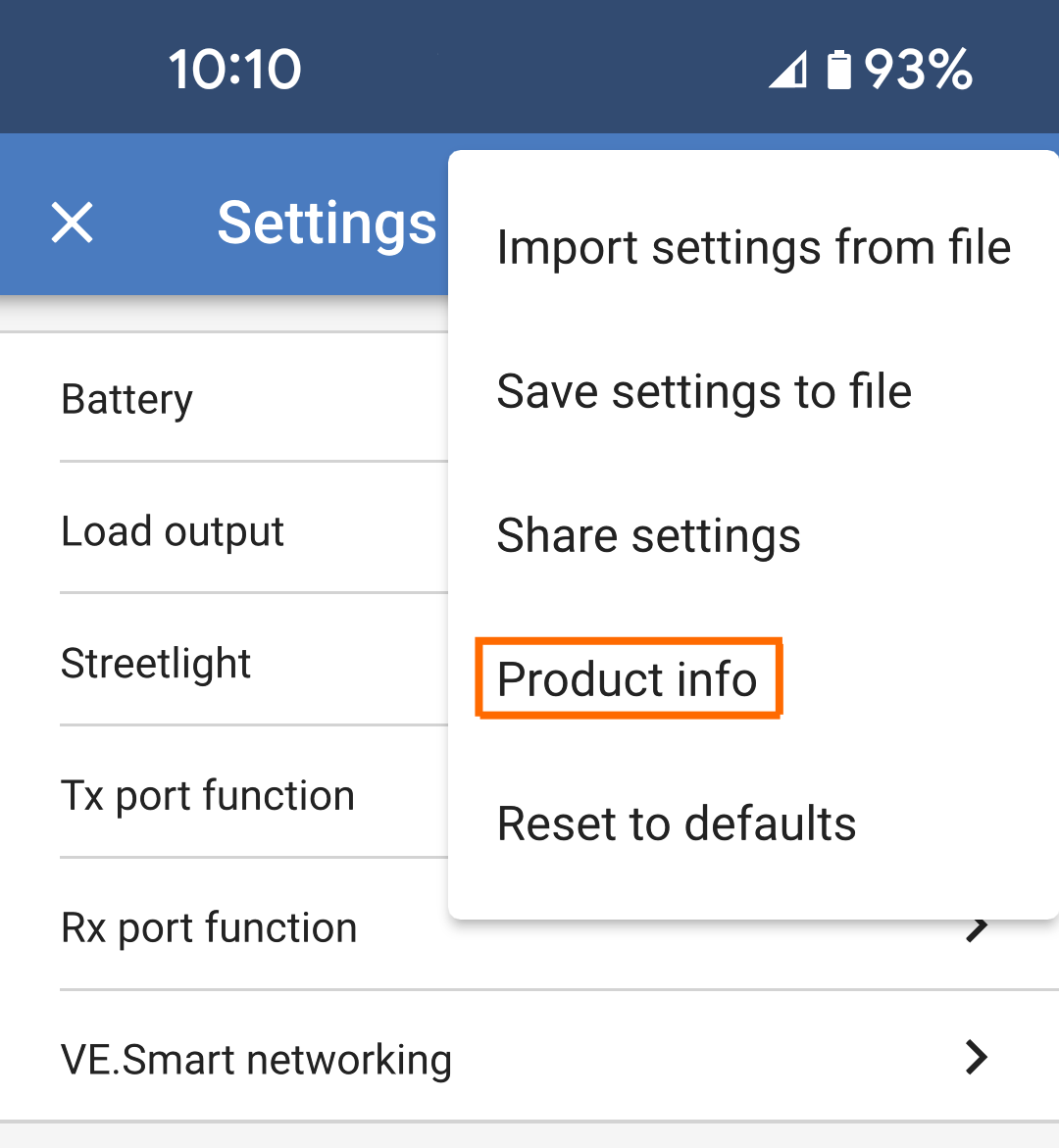

Gå sen till produktinfo-sidan:
NoteraI det här exemplet är den fasta programvaran uppdaterad. Om programvaran inte är uppdaterad kanske du ser en UPDATE-knapp istället. |
