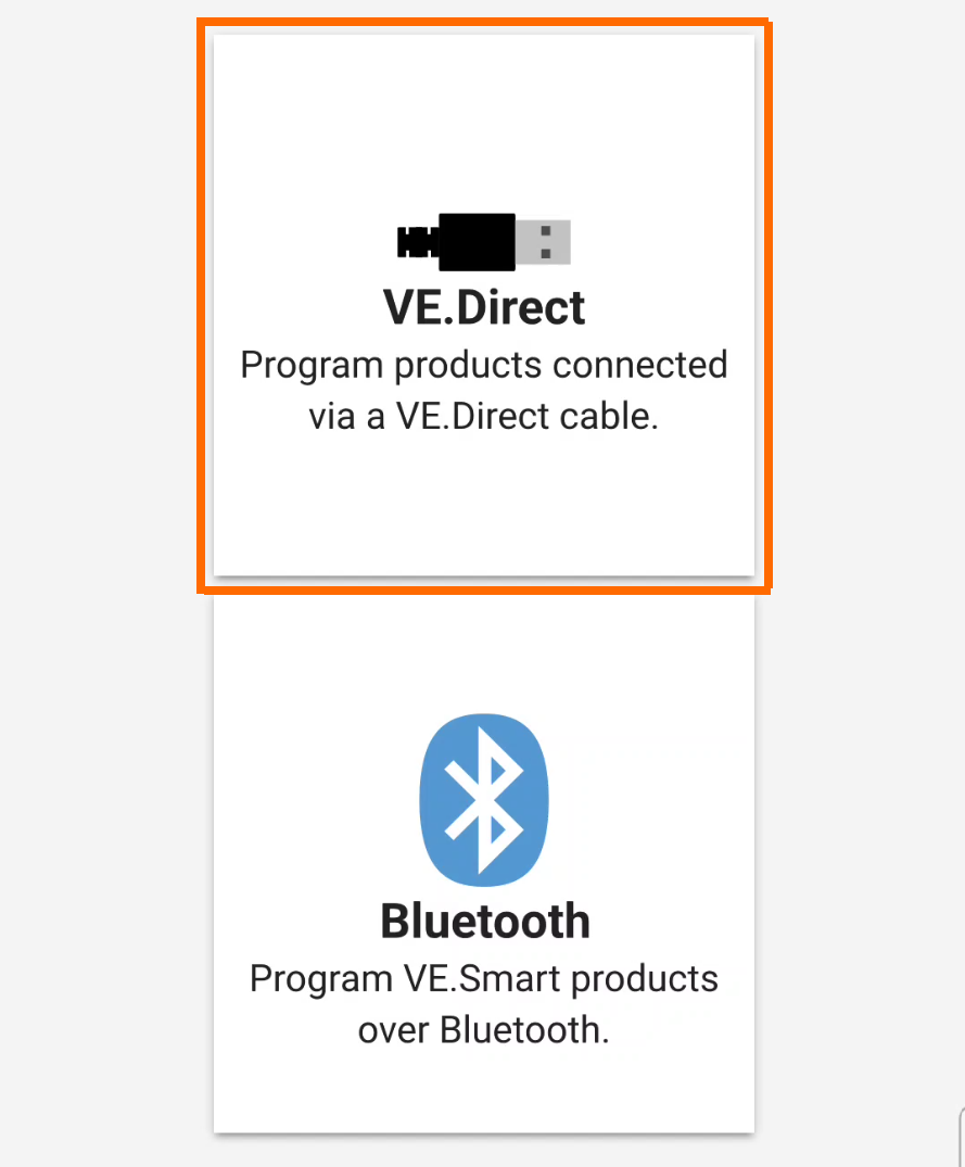

En av två anslutningsmetoder kan användas:

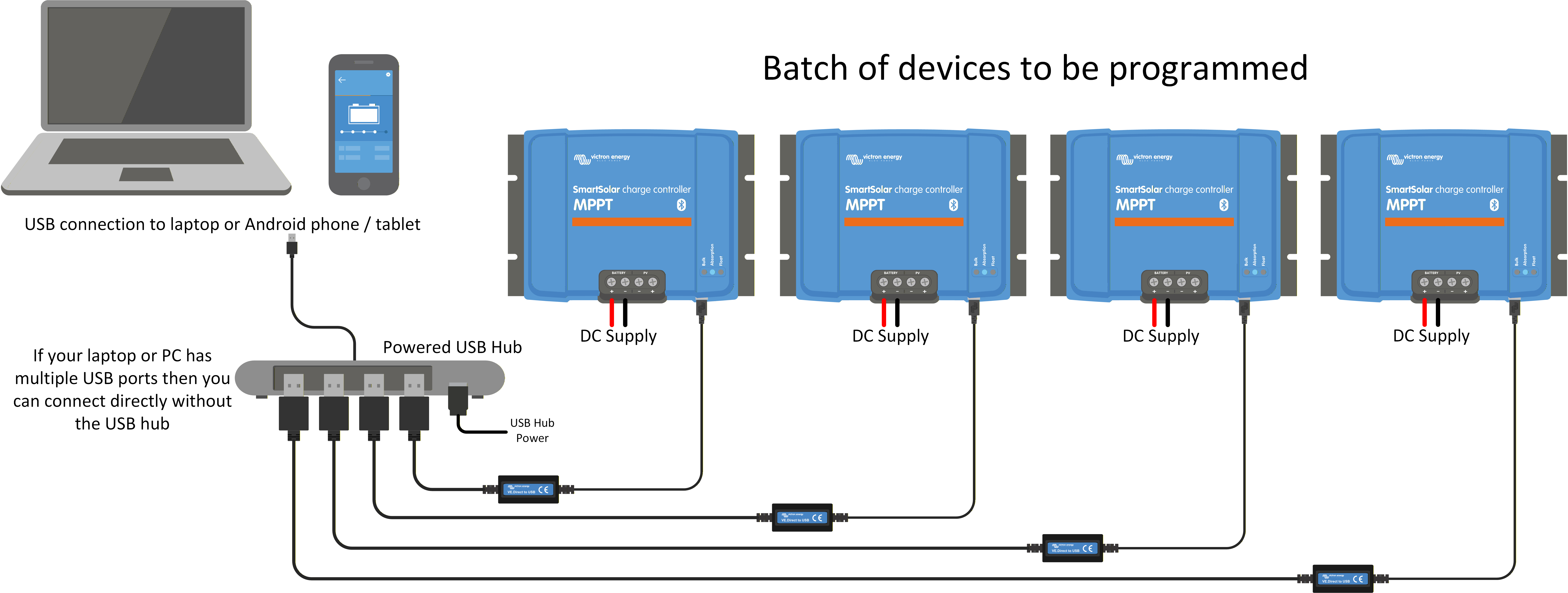

  • Kopplat: Använd VE.Direct - USB-kablar och en USB-hubb av standardtyp för att ansluta flera enheter till VictronConnect-instansen.
    Den här metoden kan vara snabbare, särskilt för stora batcher.
    En Victron-kabel VE.Direct till USB-gränssnitt behövs per enhet i batchen.
  • Bluetooth: Skanna produktens QR-kod på varje enhet och låt sedan VictronConnect Batchprogrammering processa enheterna som en batch.

  • En kabel VE.Direct till USB-gränssnitt behövs per enhet i batchen.
  • En USB-port för att ansluta var och en av VE.Direct till USB-gränssnitt-kablarna. Använd en strömförsedd USB-hubb när du använder en telefon, surfplatta eller om din dator inte har tillräckligt med USB-portar.

Anslut först varje enheten till en strömkälla.
Anslut VE.Direct till USB-gränssnitt-kablarna.

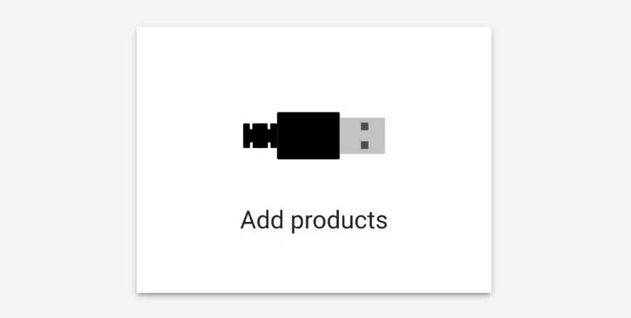

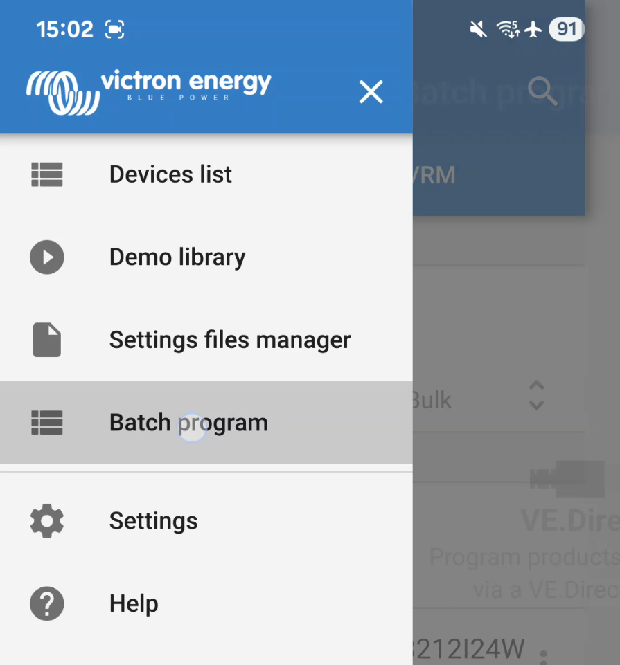

  • Välj Batchprogram från huvudmenyn.
  • Välj VE.Direct.

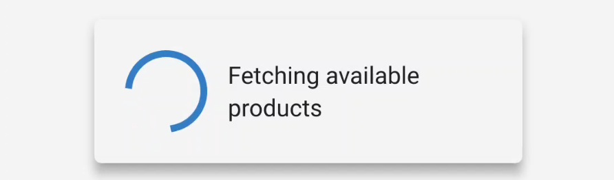

  • Vänta en liten stund så att de anslutna produkterna hinner hämtas. Det kan ta en stund beroende på hur många produkter som är anslutna.
  • Efter att alla produkter har hämtats ska du klicka på knappen Lägga till produkter.
  • Produkter av samma modell grupperas ihop, tillsammans med antalet produkter i gruppen.

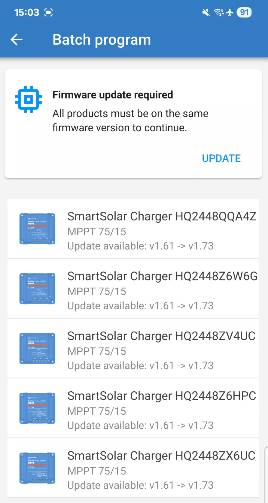

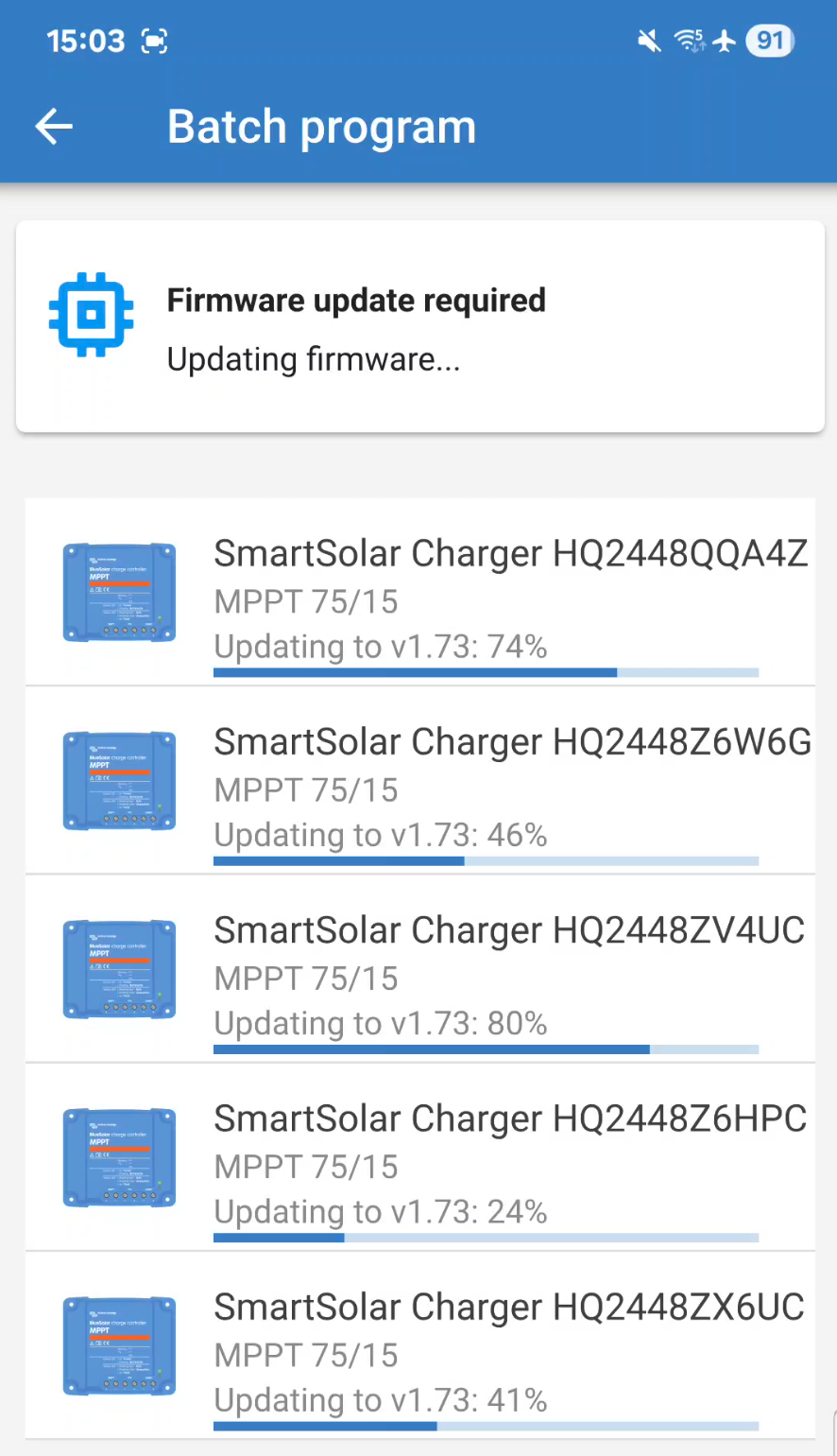

Det kan krävas en uppdatering av fast programvara. Programvaruuppgifterna för varje produkt visas.
Den senast tillgängliga programvaruversionen för den här produkten tillämpas från det fasta programvarubiblioteket.
  • Klicka på uppdateringsknappen för att uppdatera den fasta programvaran på alla enheter som behöver det.

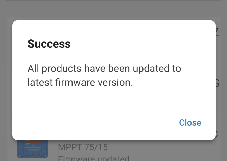

Programvaran uppdateras parallellt på alla enheter. Du kan spåra varje enhets progression med dess progressionsfält.
En dialogruta visas när alla produkter har uppdaterats till den senaste fasta programvaran.
  • Klicka på Stäng för att fortsätta.

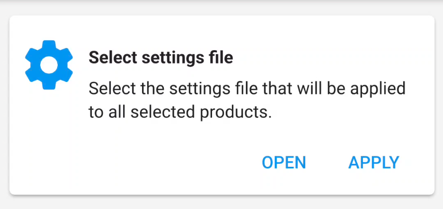

Efter att uppdateringen av den fasta programvaran har slutförts kan du tillämpa en inställningsfil på alla produkter i gruppen.

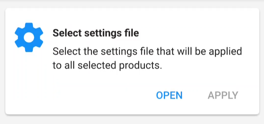

  • Välj Öppna för att välja din inställningsfil.
Om du inte vill tillämpa en inställningsfil kan du lämna processen genom att klicka på bakåtknappen uppe till vänster.
Ditt bibliotek av inställningsfiler öppnas och tillåter dig att ladda en lämplig inställningsfil från listan.
  • Välj den inställningsfil som passar produkterna i gruppen.
Notera
Säkerställ att inställningsfilen stämmer överens med produkterna du tillämpar den på.
  • Klicka på Tillämpa för att fortsätta.

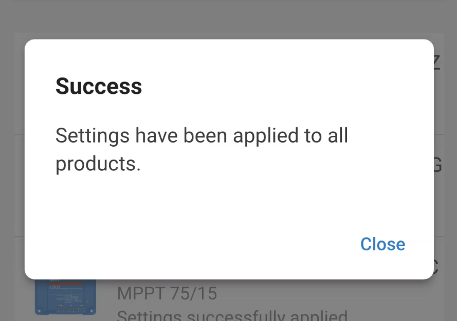

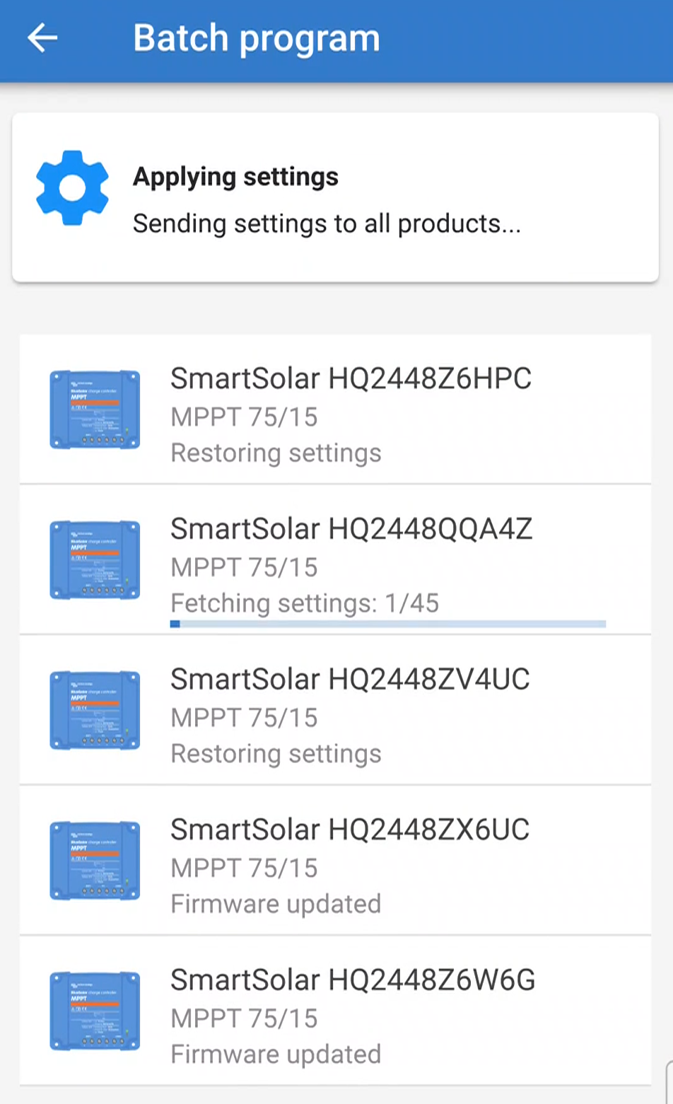

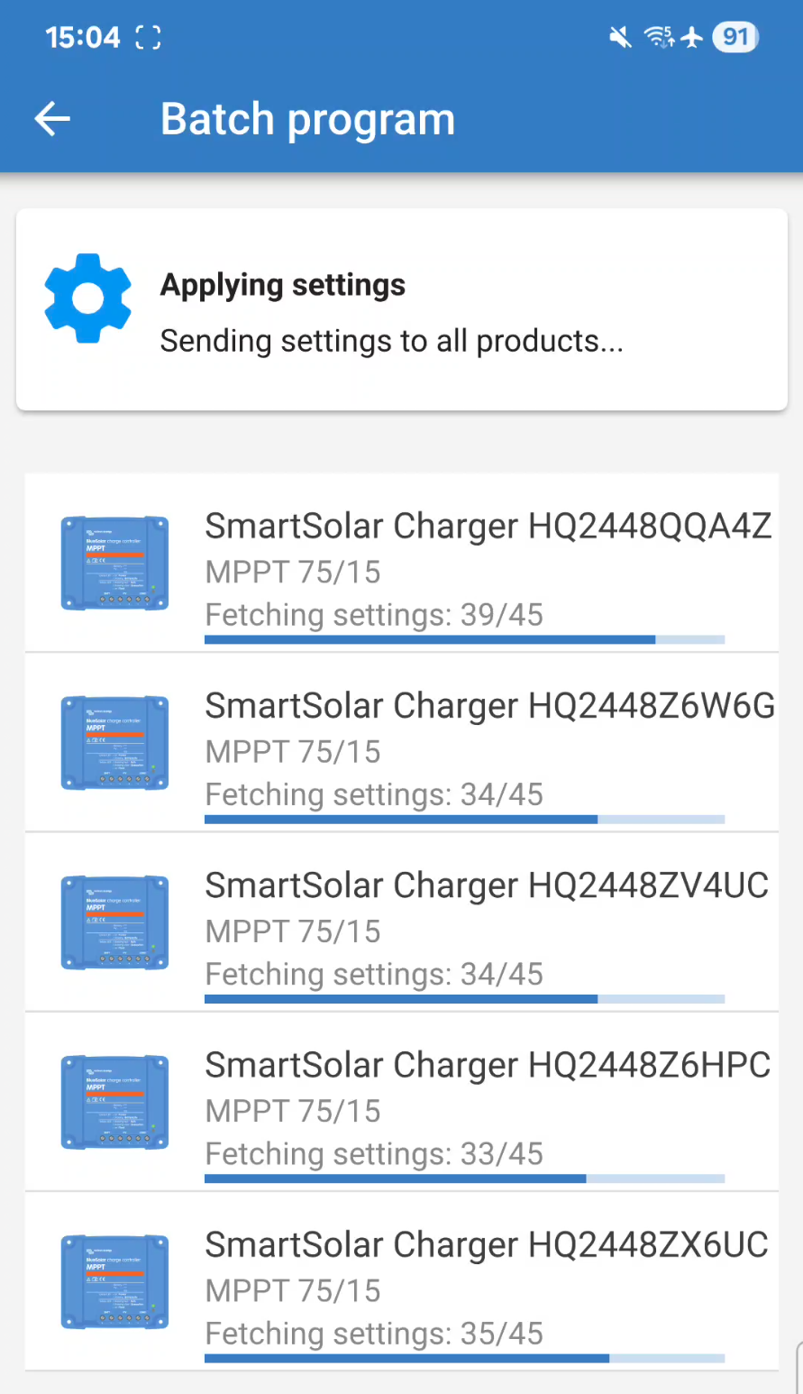

Inställningsfilen skickas nu till alla produkter i gruppen samtidigt. Varje produkt har sitt eget progressionsfält som visar status.
En dialogruta visas efter att inställningsfilen har tillämpats på alla produkter.

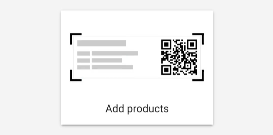

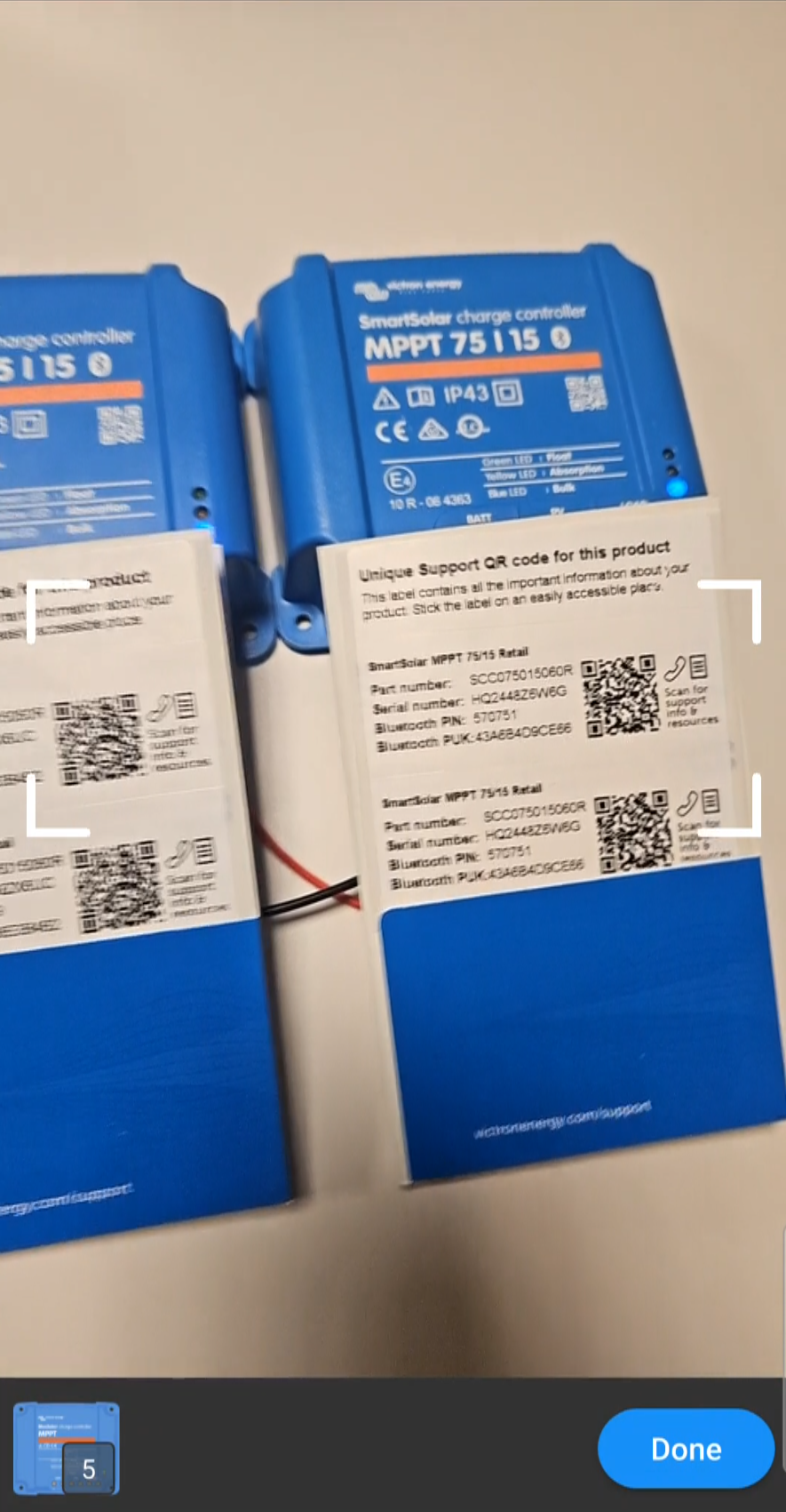

Ha varje QR-kodsetikett redo för att skanna varje produkt i batchen. Produkter läggs till systemet genom att skanna varje etikett för varje produkt.
Varning
Håll varje produktetikett med den produkt den motsvarar. Var försiktig så att du inte blandar ihop eller förväxlar etiketterna.

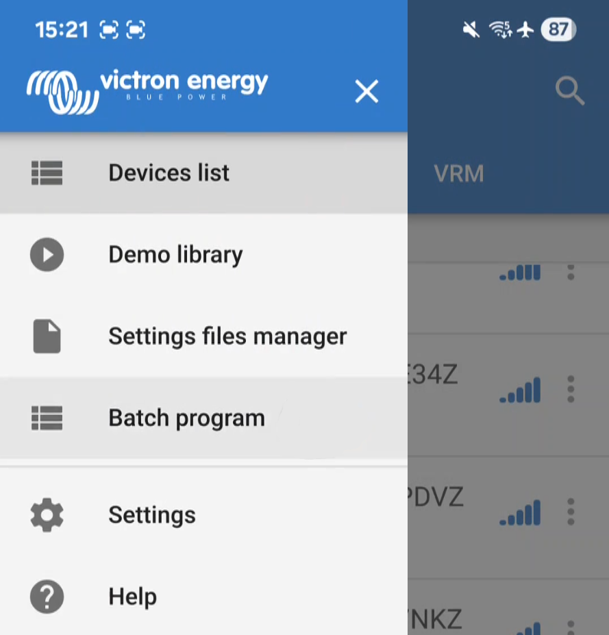

När alla enheter du vill programmera är anslutna och strömförsedda ska du öppna appen på din telefon eller bärbara dator.

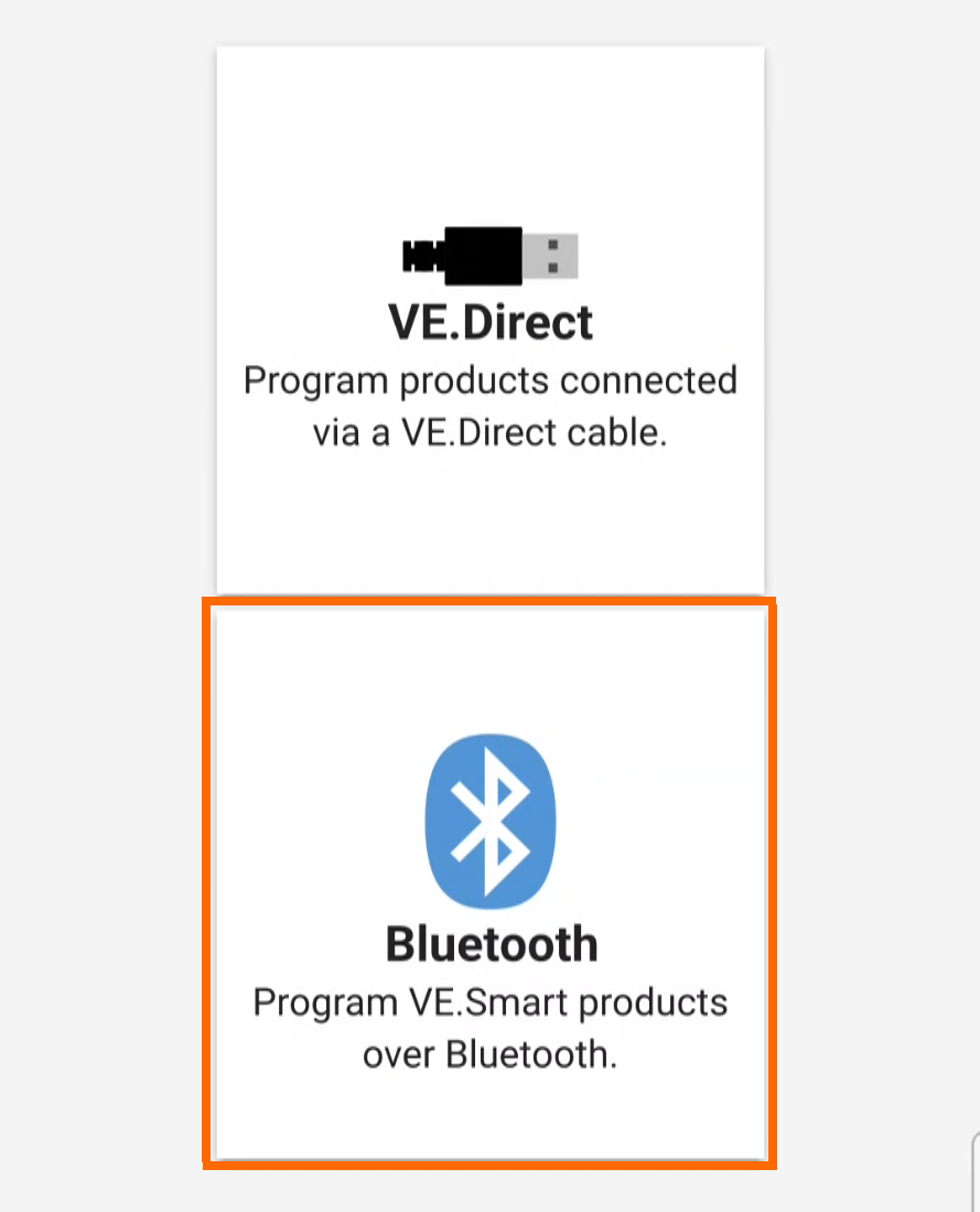

  • Välj Bluetooth.
  • Vänta tills processen har slutförts.

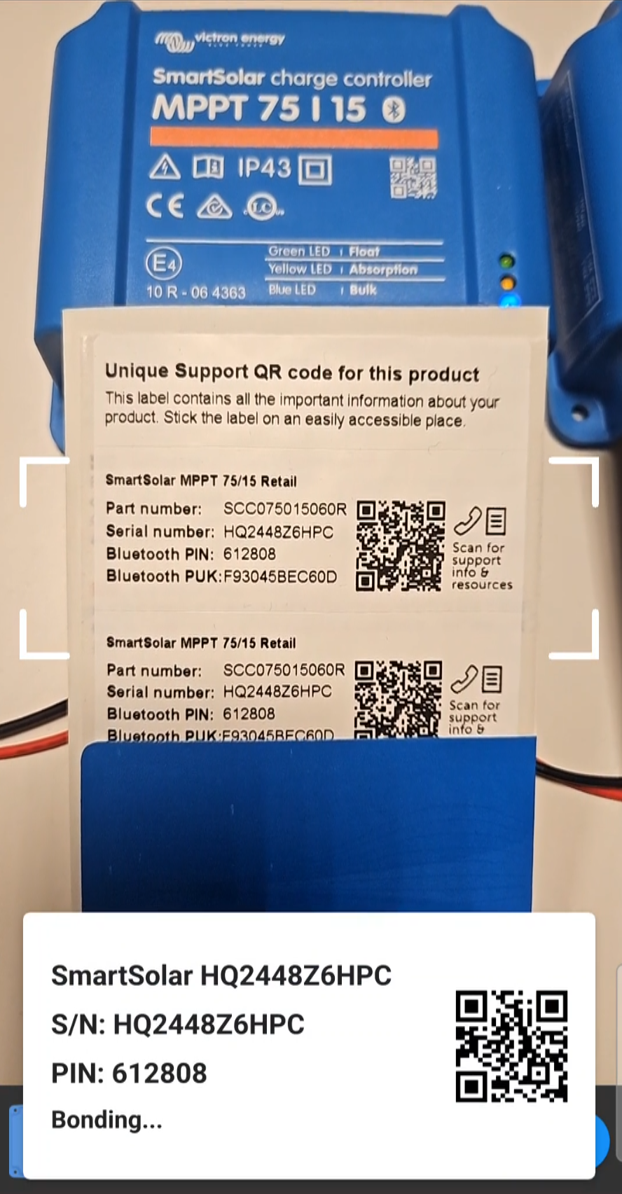

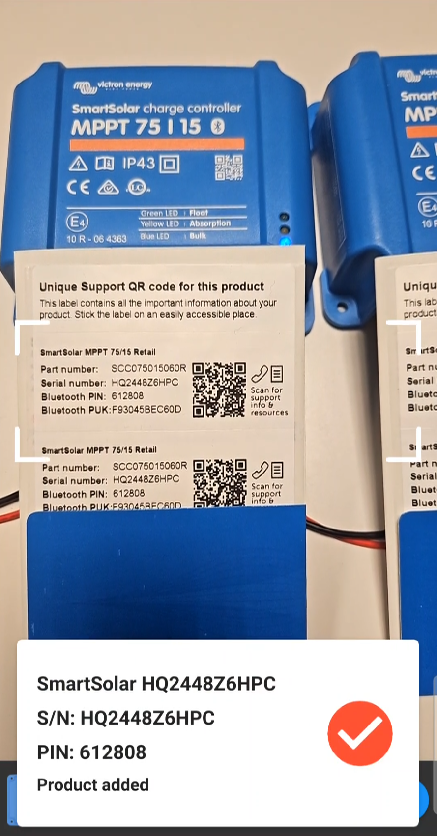

  • När alla dina produktetiketter är redo att skannas ska du klicka på ”Lägga till produkter”.
Din telefonkamera bör öppnas för att tillåta dig att skanna QR-koderna på dina produktetiketter.
Ett fönster längst ner på skärmen återger uppgifterna på etiketten när den skannas.

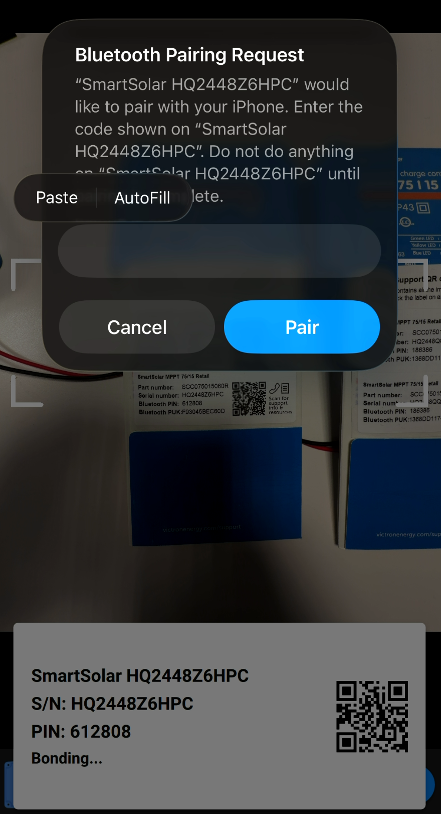

  • Vänta tills bindningsprocessen är klar.
Notera
Detta steg gäller endast när du använder en iOS-enhet!
Även om Bluetooth-pinkoden kan läsas från QR-koden kan den inte tillämpas automatiskt.
En dialogruta med en parkopplingsfråga visas där du måste ange pinkoden för den produkt du skannar i nuläget.
  • Ange pinkoden för den produkt som skannas och klicka sen på parkopplingsknappen.
Tips
Vid skanningen kopieras pinkoden till urklipp. Klistra in den i parkopplingsrutan.

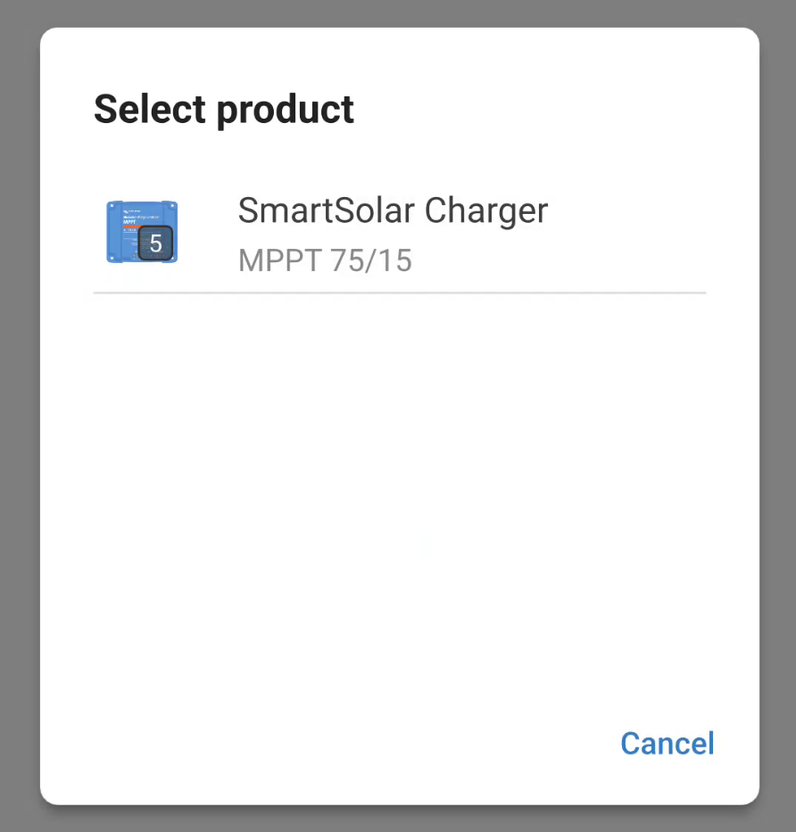

En bock visas när produkten har lagts till.
  • Skanna nu nästa produktetikett.
  • Upprepa skanningsprocessen för resten av etiketterna.
Notera
Tryck inte på ”Klar” förrän du har skannat alla etiketterna.
  • Tryck på ”Klar” när du har skannat den sista etiketten.

Den lilla siffran i den svarta rutan ovanpå produktsymbolen i nedre vänstra hörnet ökar för varje produkt som läggs till.

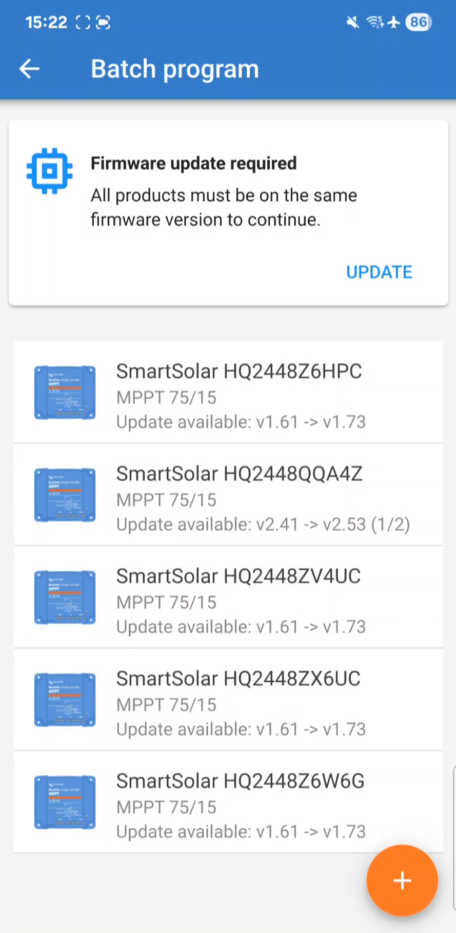

Alla skannade produkter visas i en lista.
Tips
För att lägga till fler produkter, tryck på den orangea +-knappen i nedre högra hörnet och skanna fler QR-koder.

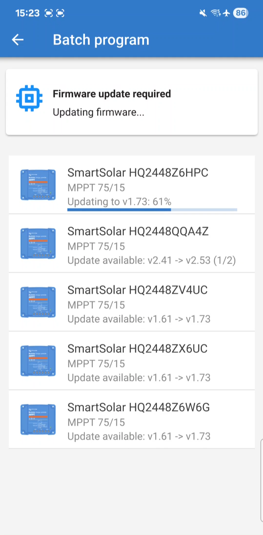

  • Den fasta programvaran uppdateras på varje enhet en i taget. Du kan spåra varje enhets progression med dess progressionsfält.
  • Vänta tills uppdateringsprocessen är klar.
Notera
Vissa produkter kan ha två fasta programvaruuppdateringar – en för huvudprocessorn och en för Bluetooth-processorn.

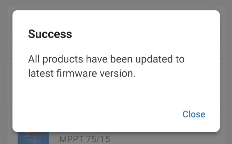

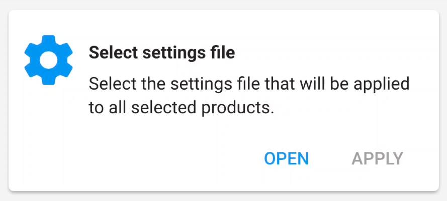

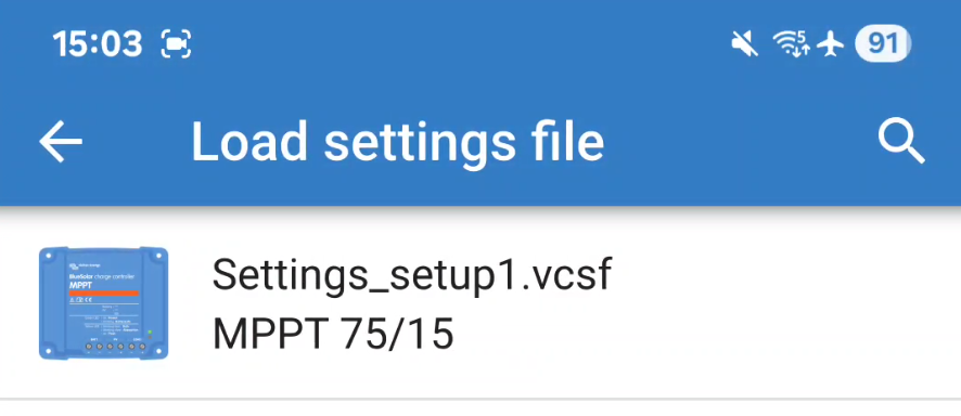

Notera
  • Efter att du har valt din inställningsfil ska du klicka på ”Tillämpa” för att programmera den till batchen.
  • Inställningsfilen skickas nu till alla produkter i gruppen samtidigt. Varje produkt har sitt eget progressionsfält som visar status.
  • En dialogruta visas efter att inställningsfilen har tillämpats på alla produkter.
