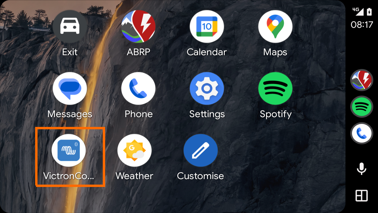

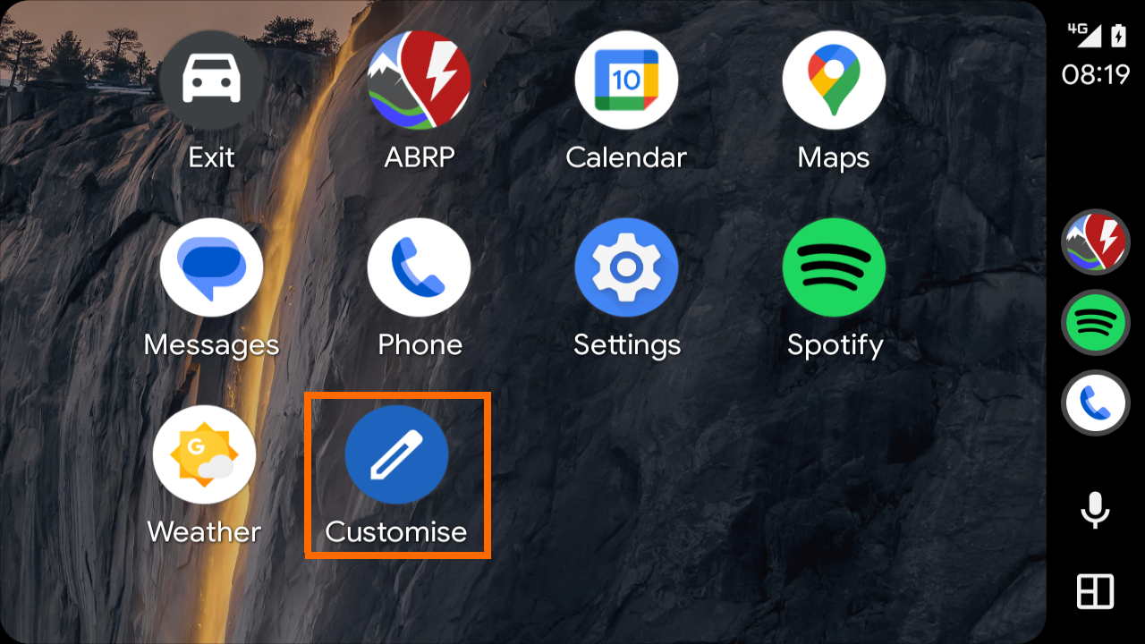

  • Tryck på ”Anpassa” på appstartskärmen.

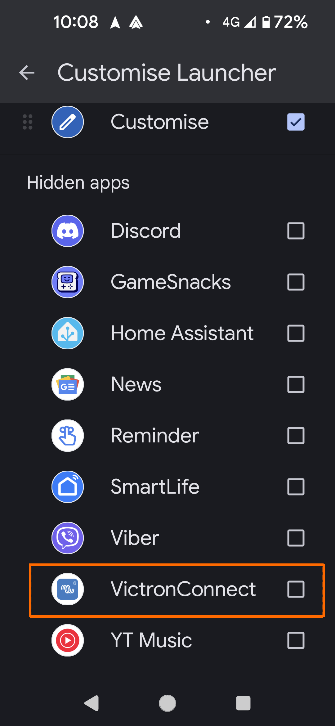

Detta öppnar appen ”Anpassa startprogram” på din telefon.
  • Skrolla längst ner i listan för att hitta VictronConnect.

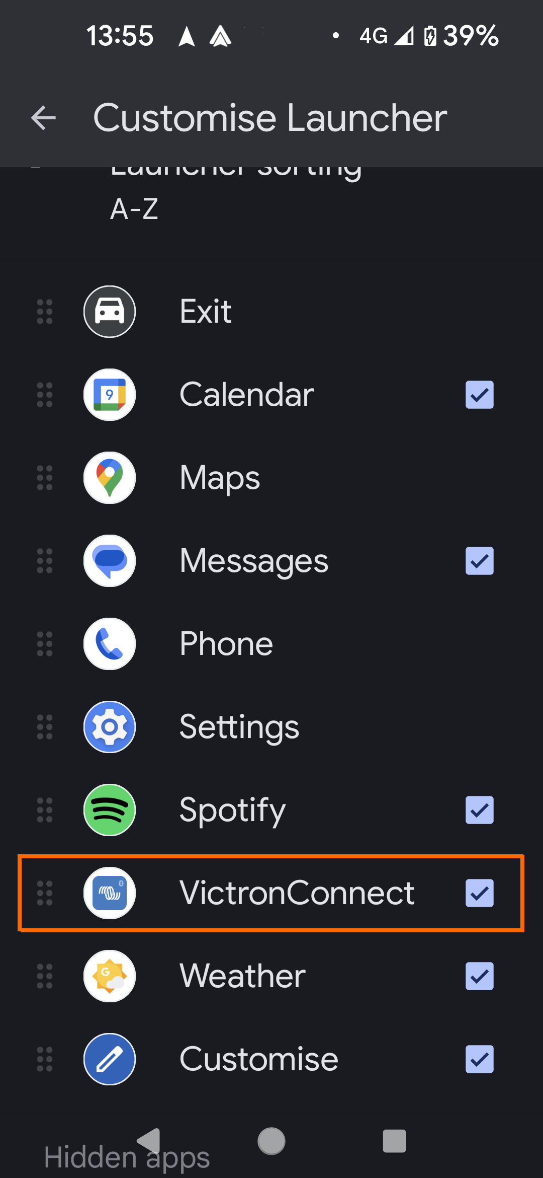

  • Klicka på den tomma rutan till höger om fältet för att välja VictronConnect.
VictronConnect visas nu nära toppen av listan. Bockmarkeringen anger att den kommer att vara tillgänglig på start skärmen för Android Auto-appar.
Tips
Dra VictronConnect-posten uppåt eller nedåt i listan för att ändra ordningen på den på startskärmen för Android Auto-appar.

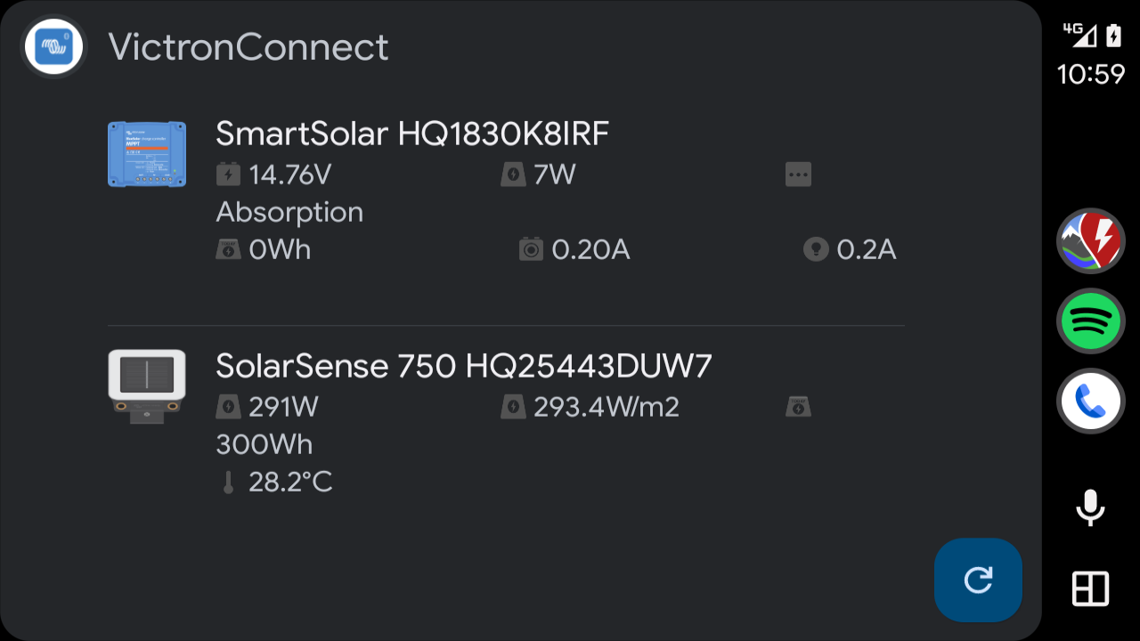

15.2. Att använda VictronConnect i Android Auto

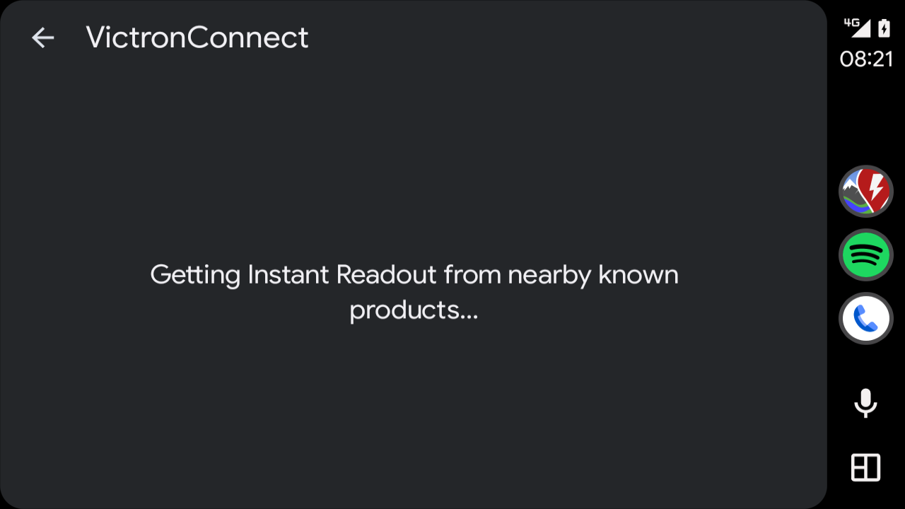

Efter att du har startat VictronConnect från appstartskärmen kanske du behöver vänta en kort stund innan kända produkter visas.
Alla kända produkter som för närvarande är anslutna till din telefon kommer att visas.
Information från omedelbar avläsning för varje ansluten enhet kommer att visas.
Notera
Endast enheter som är parkopplade med din telefon och som visas under ”Mina enheter” i enhetslistan i VictronConnect visas här.
Nya enheter eller enheter som inte är parkopplade visas inte här. Parkoppla dem med din telefon först.

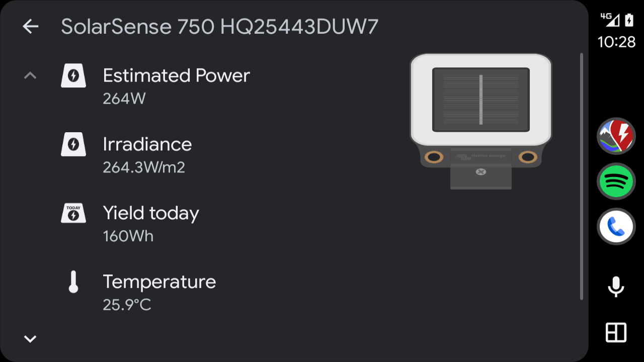

Du kan välja en specifik enhet för att endast visa dess data.
  • Klicka på en enhet i listan för att se dess detaljer.
  • Dra listan upp eller ner för att skrolla. Du kan även använda pilarna till vänster för upp och ner.
