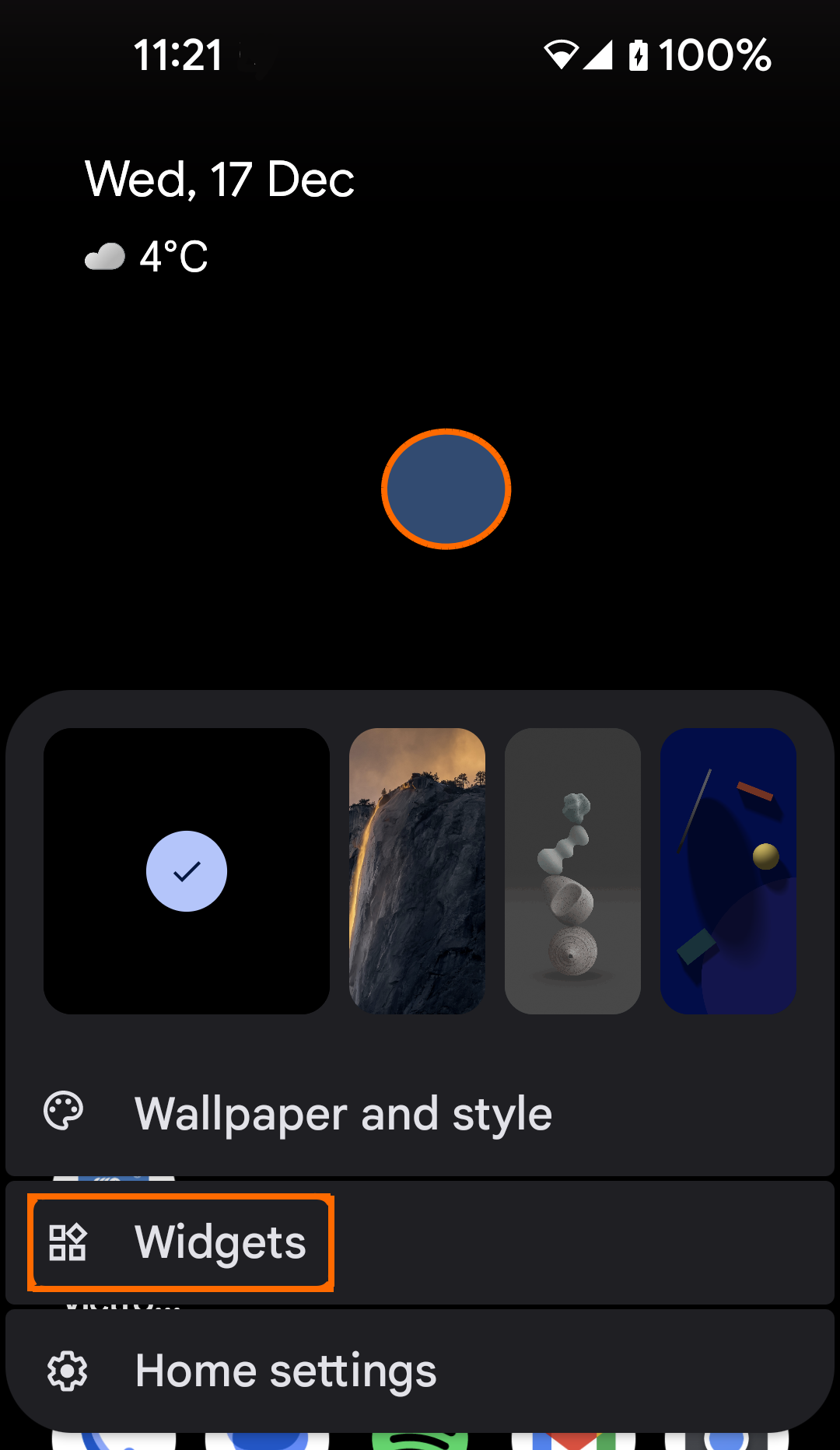

  • Tryck och håll nere en tom del av startskärmen tills anpassningsmenyn visas.

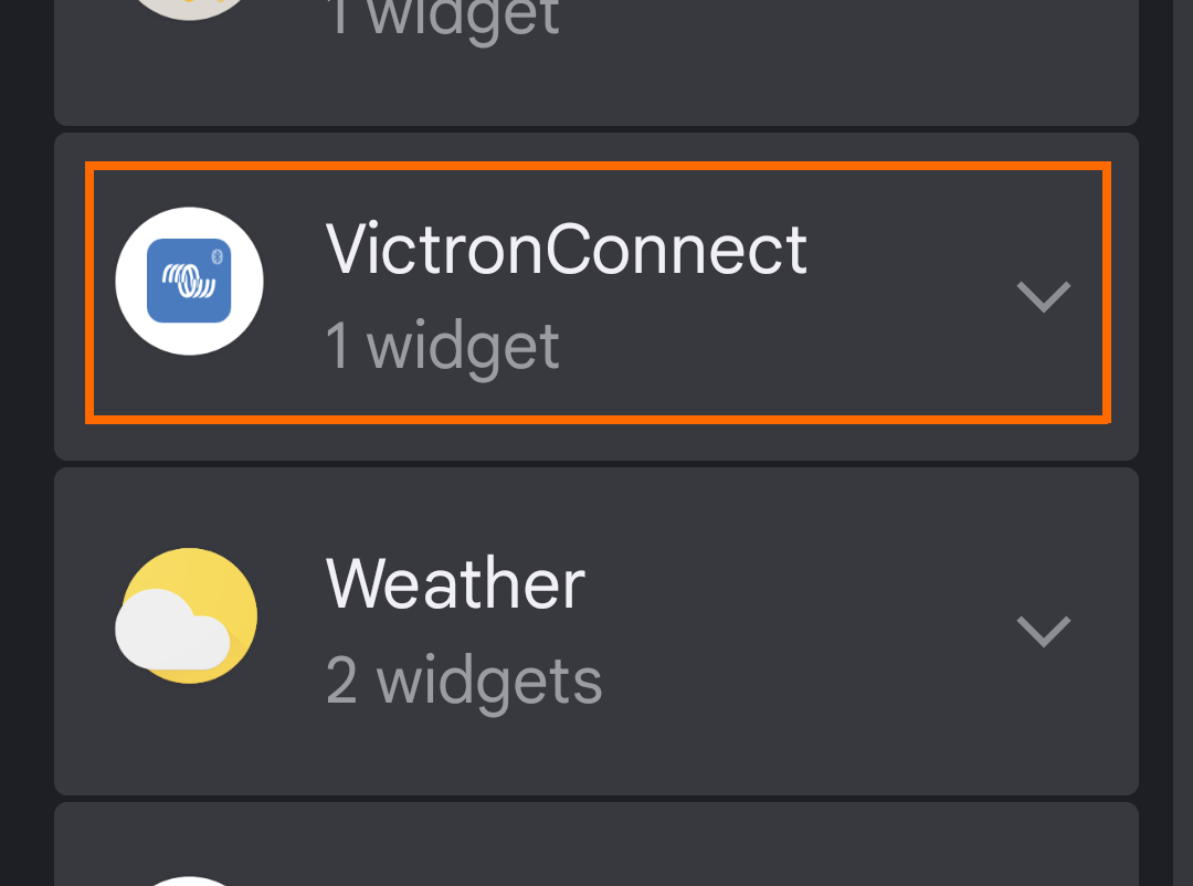

  • Välj ”Widgetar”.
En lista med appar visas.

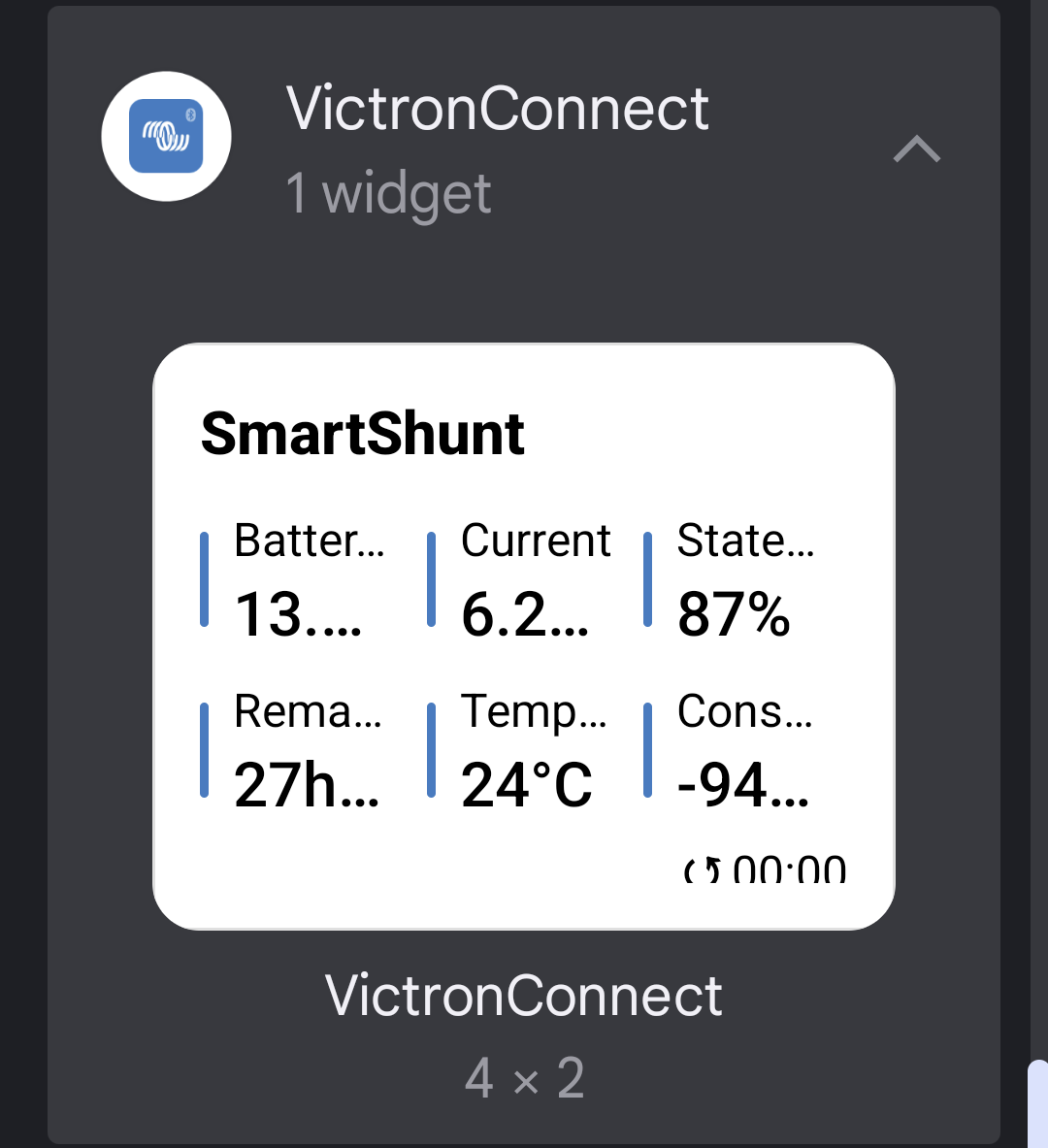

  • Välj ”VictronConnect” från listan för att öppna rullgardinsmenyn.
En lista över tillgängliga Widget-mallar presenteras.

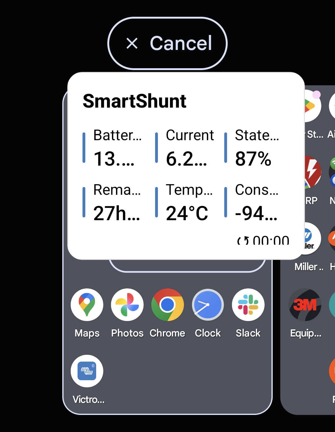

  • Tryck och håll nere widget-mallen för att dra den till önskad position.
  • Släpp widgeten när den är på rätt plats.

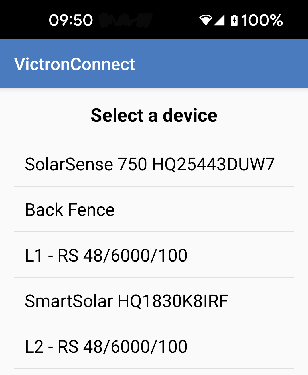

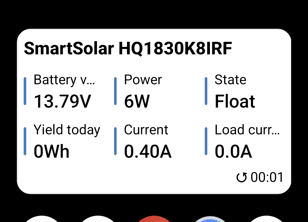

När du släpper widgeten kan du välja en enhet för att visa dess data.
  • Välj en produkt från listan.

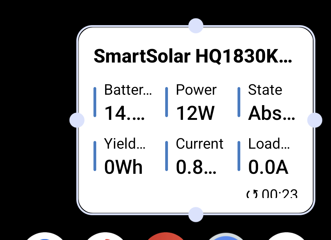

Du kan återställa widgetens storlek genom att dra i dess handtag.
