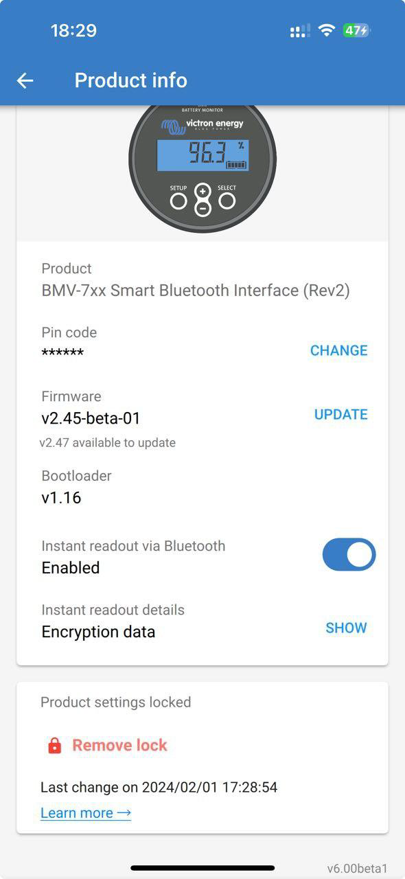

Stellen Sie zunächst sicher, dass die VictronConnect App und die Produkt-Firmware auf dem neuesten Stand sind.

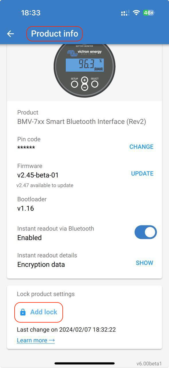

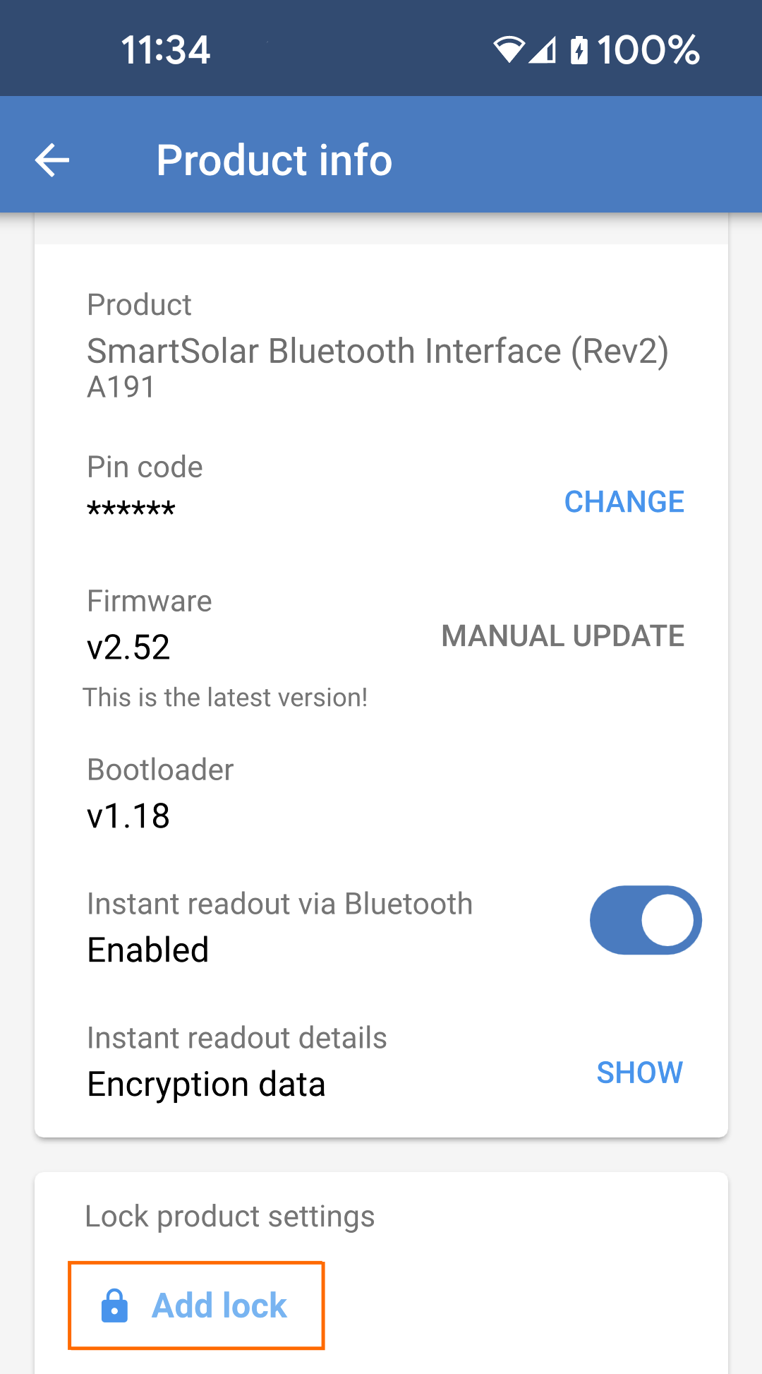

Die Produktsperrfunktion finden Sie auf der Seite „Produktinfo“.
  • Scrollen Sie zum Ende der Seite.
  • Tippen Sie auf „add lock” (Sperre hinzufügen).

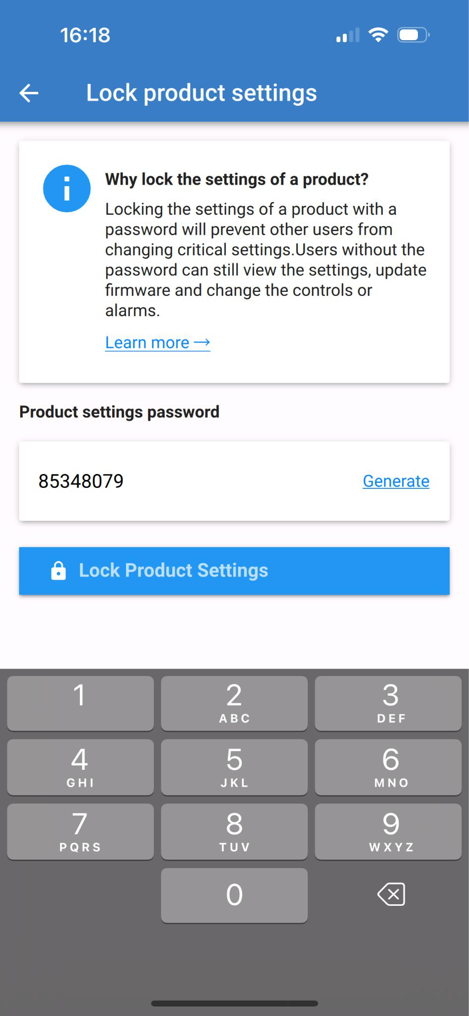

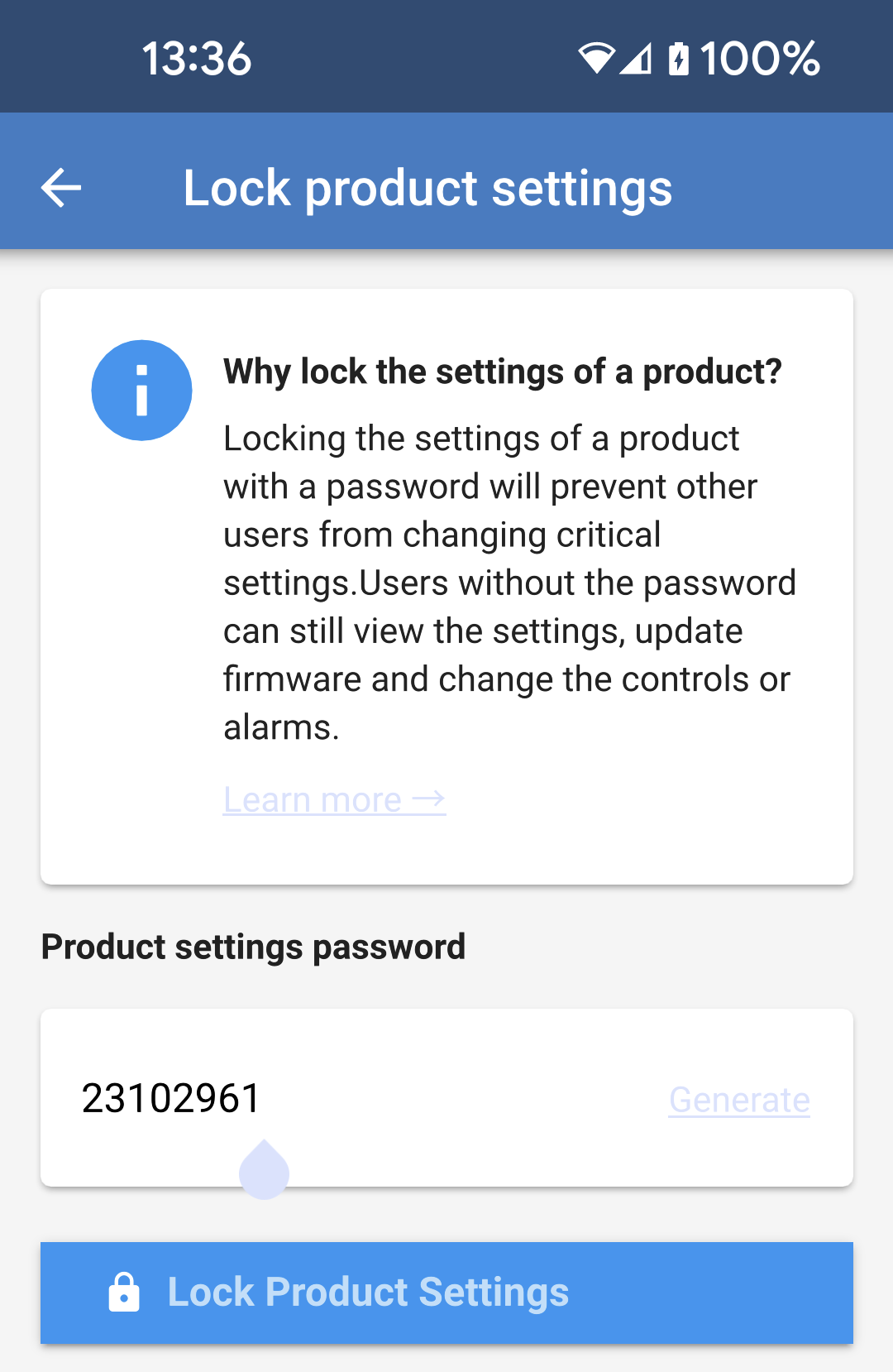

Wählen Sie ein Kennwort für die Einstellungssperre.
  • Geben Sie ein Kennwort mit mindestens 8 Ziffern ein.
Wenn Sie auf die Schaltfläche „Generate“ (Generieren) tippen, wird ein zufälliges Kennwort erstellt.
Tipp
Halten Sie das Kennwort gedrückt, wenn Sie es kopieren möchten, um es für andere Produkte im System zu verwenden.
Anmerkung
Verwenden Sie nicht dasselbe Kennwort für verschiedene Installationen.

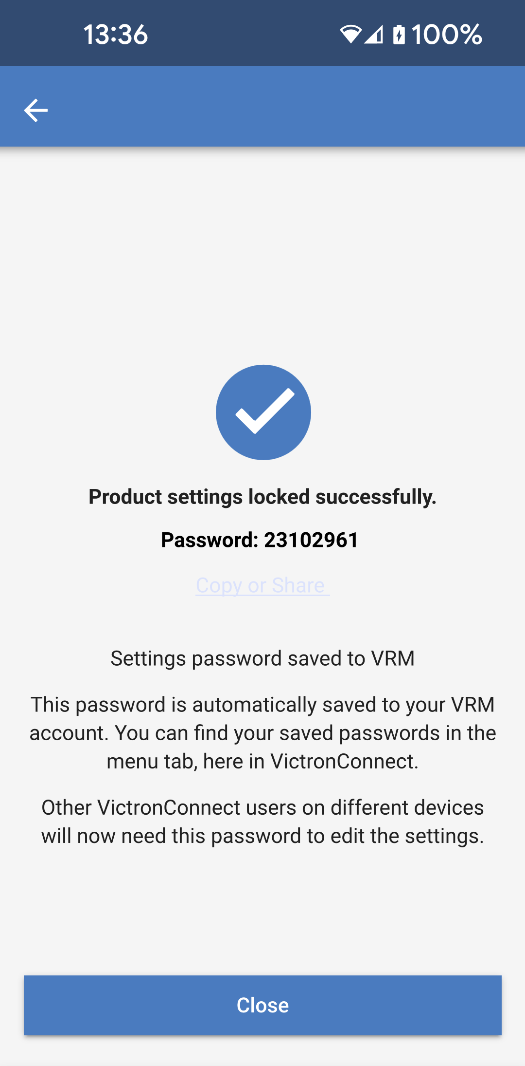

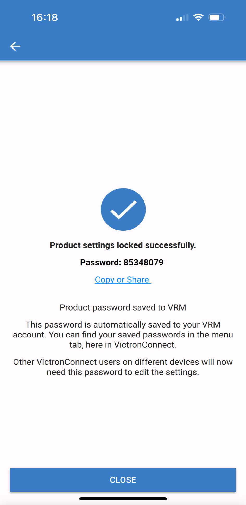

Das Kennwort wird automatisch auf dem Telefon und in Ihrem VRM-Benutzerkonto gespeichert, so dass Sie sich keine Sorgen um den Verlust des Telefons oder Tablets machen müssen.

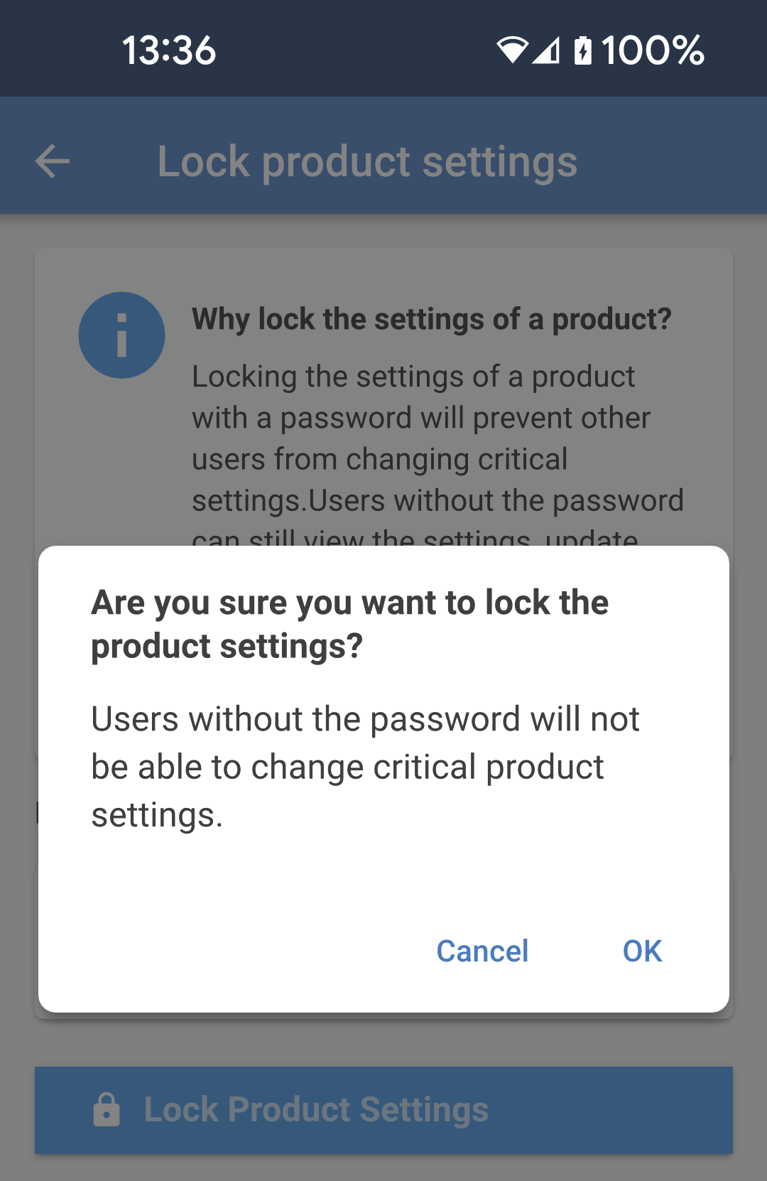

  • Tippen Sie auf die Schaltfläche zum Sperren der Produkteinstellungen, um fortzufahren.
  • Wählen Sie im Bestätigungsfenster OK.
Die Produktsperre wurde nun aktiviert.
Das Kennwort wird angezeigt, damit Sie es sich notieren können.
  • Tippen Sie auf „Copy or Share“ (Kopieren oder Teilen) direkt unter dem Kennwort, um es beispielsweise per E-Mail an jemanden zu senden.
  • Über die Schaltfläche Schließen gelangen Sie zurück zur Produktinformationsseite.

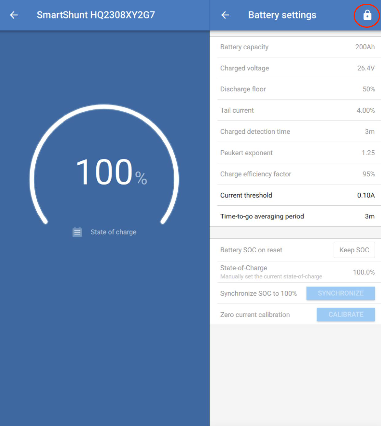

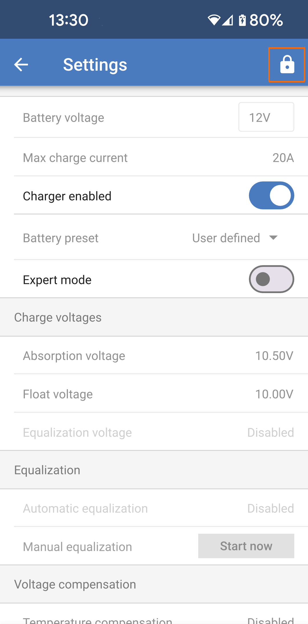

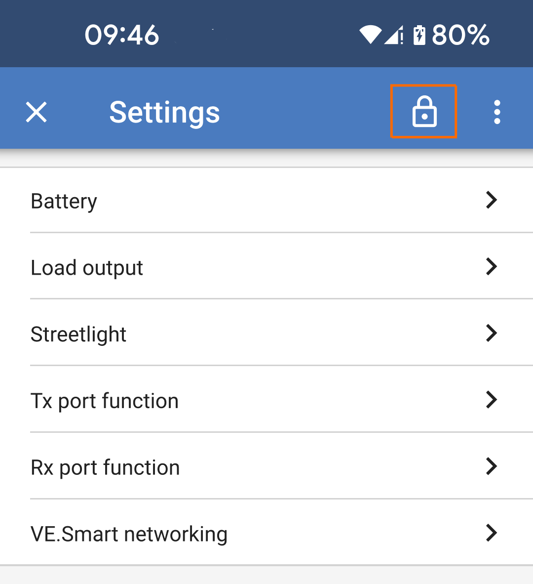

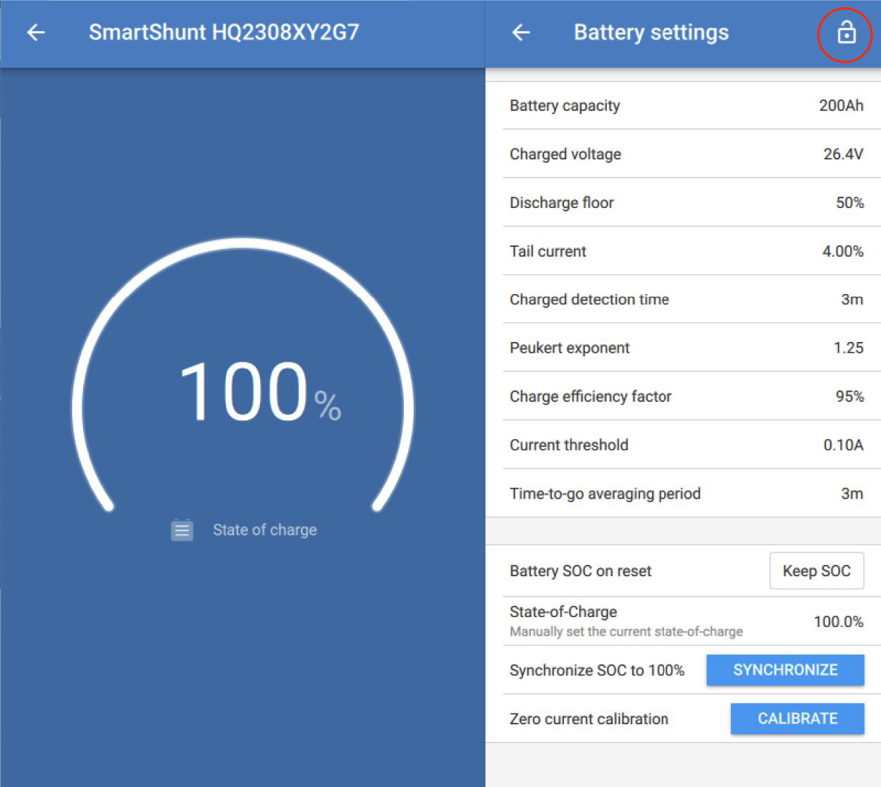

Ein Sperrsymbol oben rechts auf jeder Einstellungsseite weist darauf hin, dass einige Einstellungen gesperrt sind und nicht geändert werden können.
Die ausgegrauten Einstellungen sind gesperrt und können nicht geändert werden.
Schritt 1 – Wechseln Sie zur Sperrfunktion
  • Gehen Sie auf die Registerkarte „Produktinfo“ des Victron-Produkts
  • Klicken Sie auf „Sperre hinzufügen“, um die Sperre der Produkteinstellungen festzulegen.
Schritt 2 – Wählen Sie das Kennwort
Wenn Sie auf „Generieren“ klicken, schlägt VictronConnect ein zufälliges Kennwort vor. Alternativ können Sie auch Ihren eigenen Code eingeben.
Tipps:
  • Über die Kopierschaltfläche können Sie das Kennwort kopieren und für andere Victron-Produkte im selben System verwenden, die Sie mit demselben Kennwort sperren möchten.
  • Verwenden Sie nicht für alle Installationen dasselbe Kennwort.
  • Das Kennwort wird automatisch auf dem Telefon und in Ihrem VRM-Benutzerkonto gespeichert, so dass Sie sich keine Sorgen um den Verlust des Telefons oder Tablets machen müssen.
Schritt 3 – Bestätigungsbildschirm
  • Die Produkteinstellungen sind jetzt für andere Benutzer gesperrt
  • Wenn Sie auf „Schließen“ klicken, gelangen Sie zurück zum Produkt
Schritt 4 – Anzeigen des Einstellungsmenüs
  • Da die Produkteinstellungen nun gesperrt sind, wird in der oberen rechten Ecke des Bildschirms der Produkteinstellungen ein Schlosssymbol angezeigt.
  • Wenn Sie das Schlosssymbol betätigen, können Sie das Kennwort eingeben und die Einstellungen entsperren. Für weitere Informationen lesen Sie bitte den nächsten Abschnitt.
  • Die Einstellungen können nicht bearbeitet werden, solange die Produkteinstellungen gesperrt sind.
  • Einige Einstellungen können vom Benutzer weiterhin bearbeitet werden. Dies gilt für meist unverfängliche Einstellungen und/oder bezieht sich auf Benutzerpräferenzen.

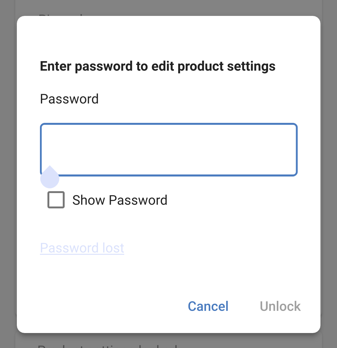

Sie können auf die Produkteinstellungen zugreifen, indem Sie das dafür vorgesehene Kennwort verwenden.
Sobald das Kennwort in VictronConnect eingegeben wurde, wird es auf dem Telefon und im VRM gespeichert und muss auf keinem Gerät, das im VRM-Konto angemeldet ist, erneut eingegeben werden. Das Produkt bleibt für Benutzer gesperrt, die versuchen, Änderungen von anderen Geräten aus vorzunehmen.

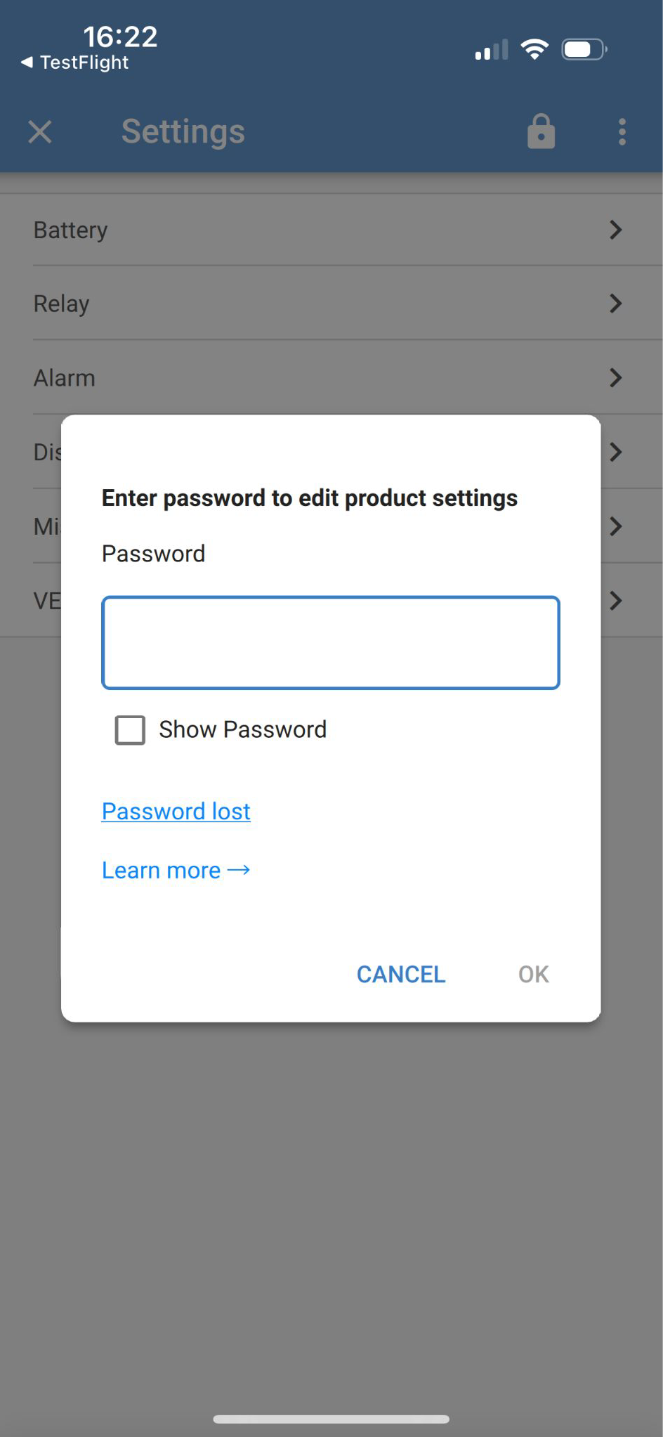

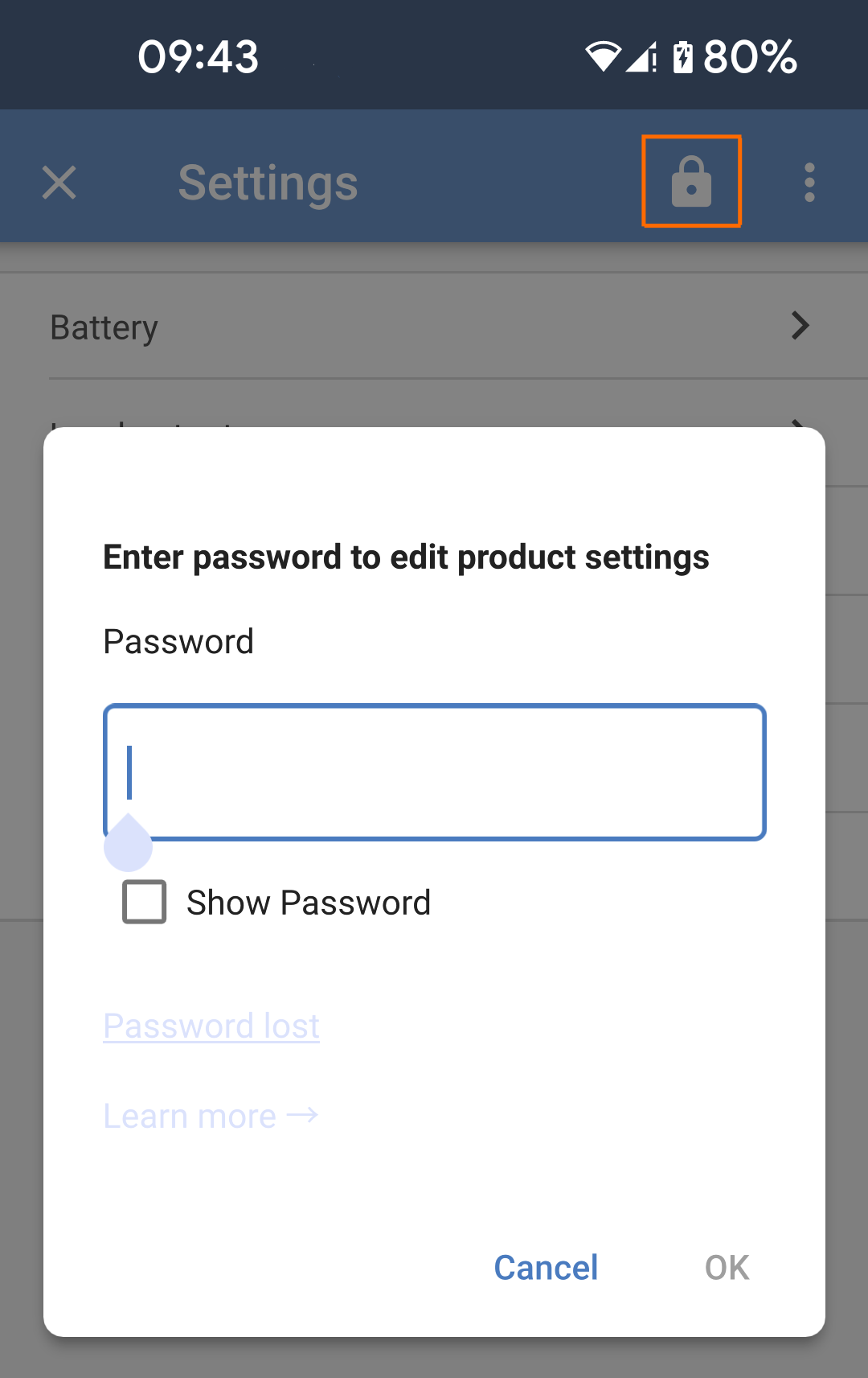

Wenn Sie versuchen, auf alle Einstellungen eines gesperrten Produkts zuzugreifen, wird oben rechts auf den Einstellungsseiten ein Sperrsymbol angezeigt.
  • Tippen Sie auf das Sperrsymbol.
  • Geben Sie das Kennwort in das Popup-Fenster ein.

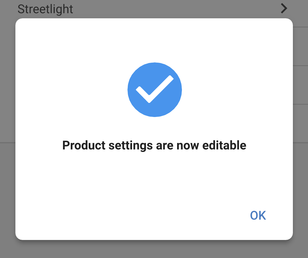

Ein Popup-Fenster bestätigt, dass die Einstellungen nun bearbeitet werden können.
  • Tippen Sie zum Fortfahren auf OK.

Schritt 1 – Zugang erhalten
  • Nach der Herstellung einer Verbindung zu einem gesperrten Produkt wird oben rechts das Schlosssymbol angezeigt. Klicken Sie zum Entsperren auf dieses Symbol.
  • Geben Sie das 8-stellige Kennwort ein, um die Einstellungen zu entsperren.
  • Wenn Sie auf den Link „Kennwort verloren“ klicken, wird der Prozess für den Verlust von Kennwörtern gestartet. VictronConnect fordert den Benutzer zunächst auf, den Installateur zu kontaktieren. Nach einem weiteren Klick kann der Benutzer das Kennwort entfernen, indem er den PUK-Code eingibt oder einen Anschluss über ein VE.Direct-Kabel herstellt.
  • Der Link „Mehr erfahren“ öffnet diesen Abschnitt im Handbuch von VictronConnect.
Schritt 2 – Zugang gewährt
  • Das Schlosssymbol ist nun geöffnet, wodurch angezeigt wird, dass die Einstellungen bearbeitet werden können.

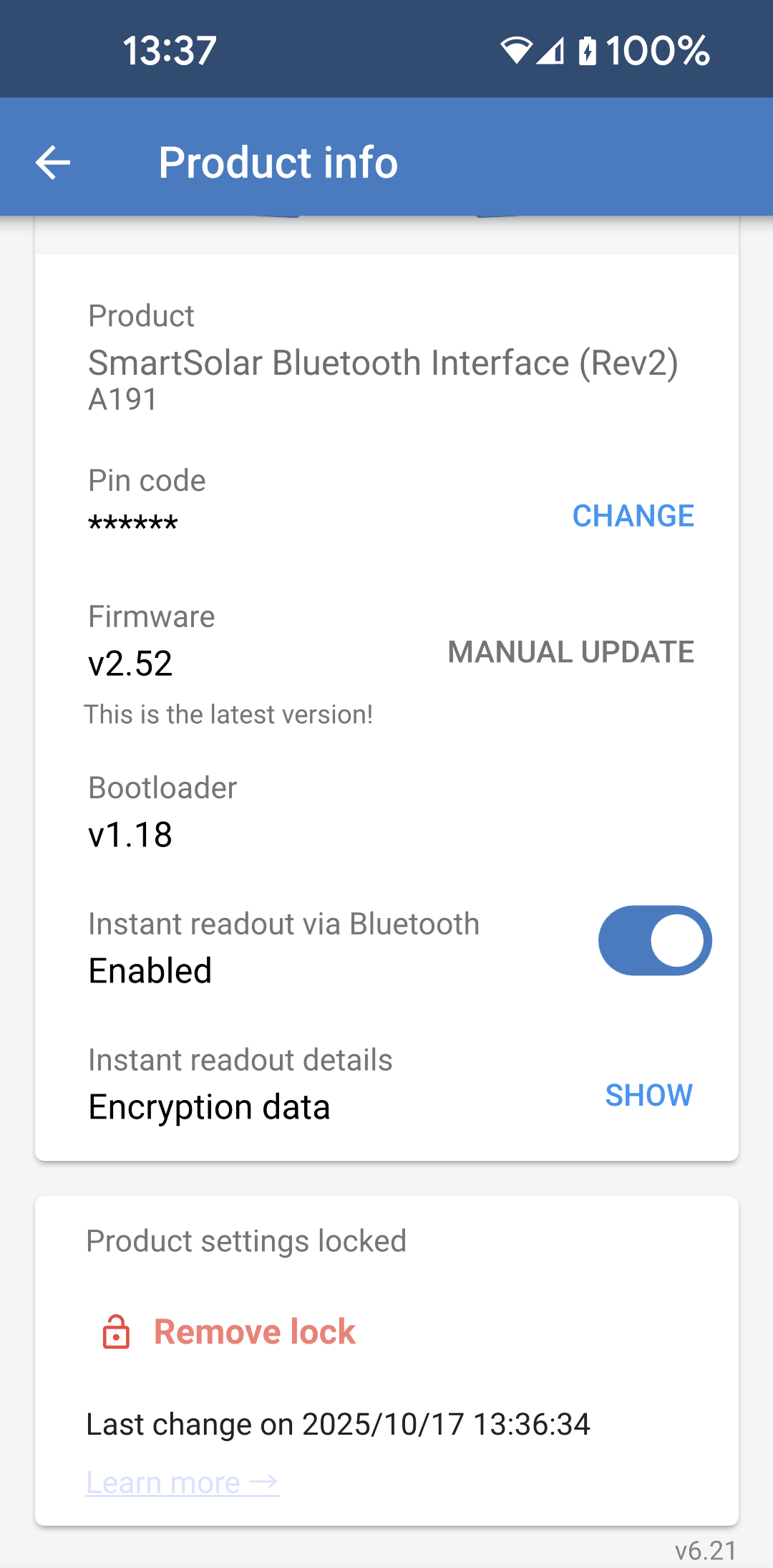

12.4.4. Wie man die Einstellungssperre aufhebt
Die Sperre der Produkteinstellungen kann vom Installateur aufgehoben werden, wenn sie nicht mehr benötigt wird, oder vom Endbenutzer über den Vorgang für verlorene Kennwörter.
Das Kennwort kann mit dem PUK-Code des Produkts oder über ein VE.Direct-Kabel gelöscht werden.

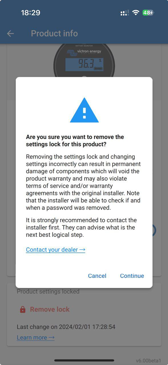

Die Einstellungssperre kann auf der Produktinformationsseite des Produkts entfernt werden.
  • Tippen Sie auf „Sperre entfernen“.

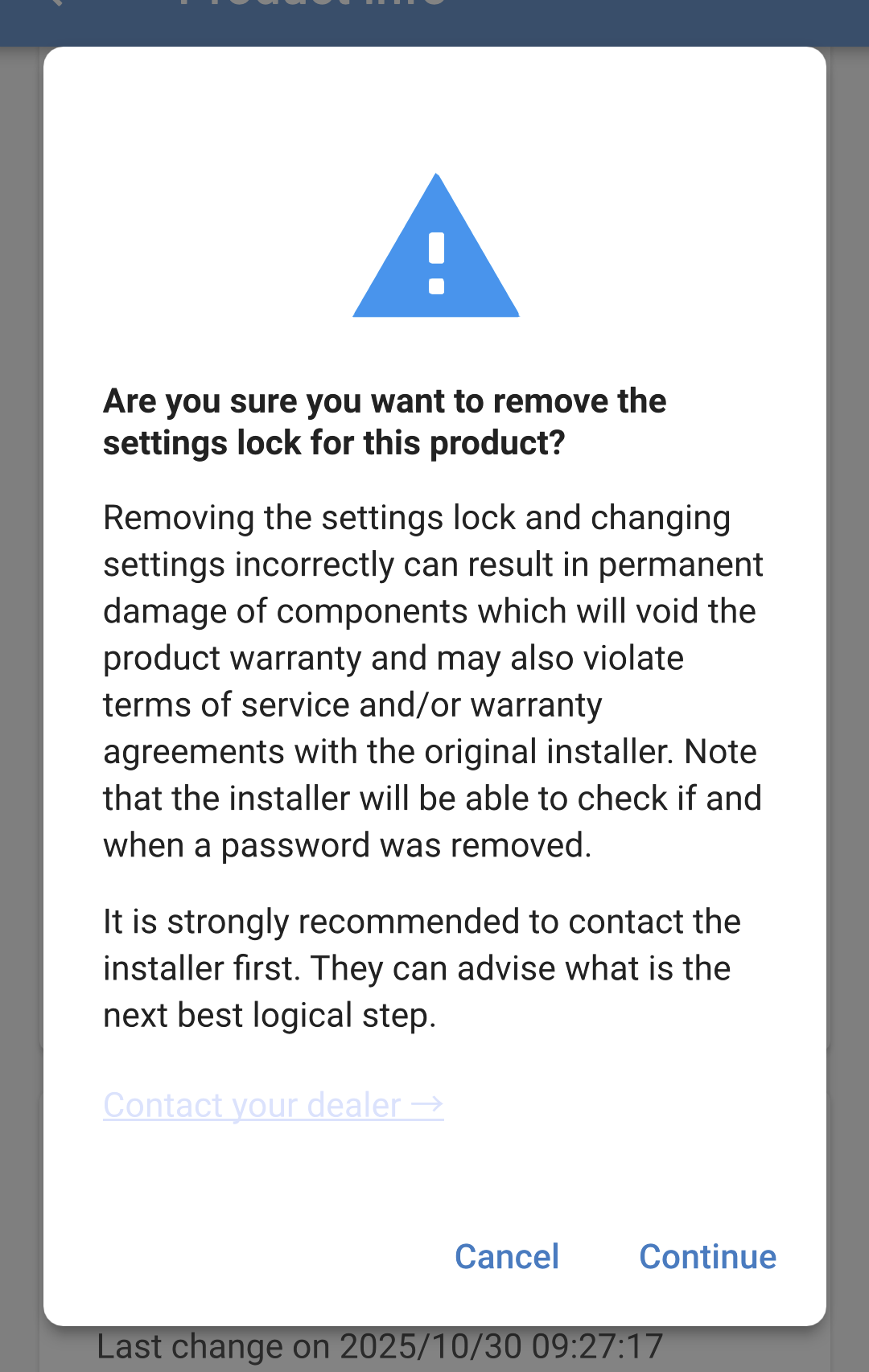

Es wird eine Warnmeldung angezeigt, die die Gründe dafür nennt, die Einstellungssperre nicht zu entfernen, und empfiehlt, sich zunächst an den Installateur zu wenden.
Am unteren Rand des Popups finden Sie einen Link mit den Schritten zur Kontaktaufnahme mit Ihrem Installateur.
  • Tippen Sie zum Fortfahren auf „Continue“ (Weiter).

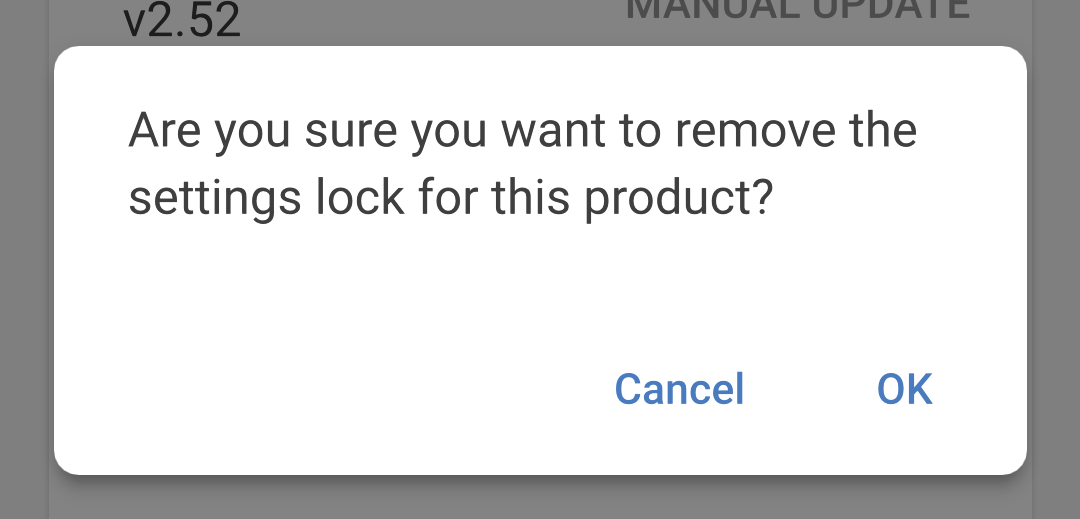

Über den Link „Password lost“ (Kennwort vergessen) können Sie die Schritte zum Entsperren mit einem VE.Direct-Kabel oder PUK befolgen.

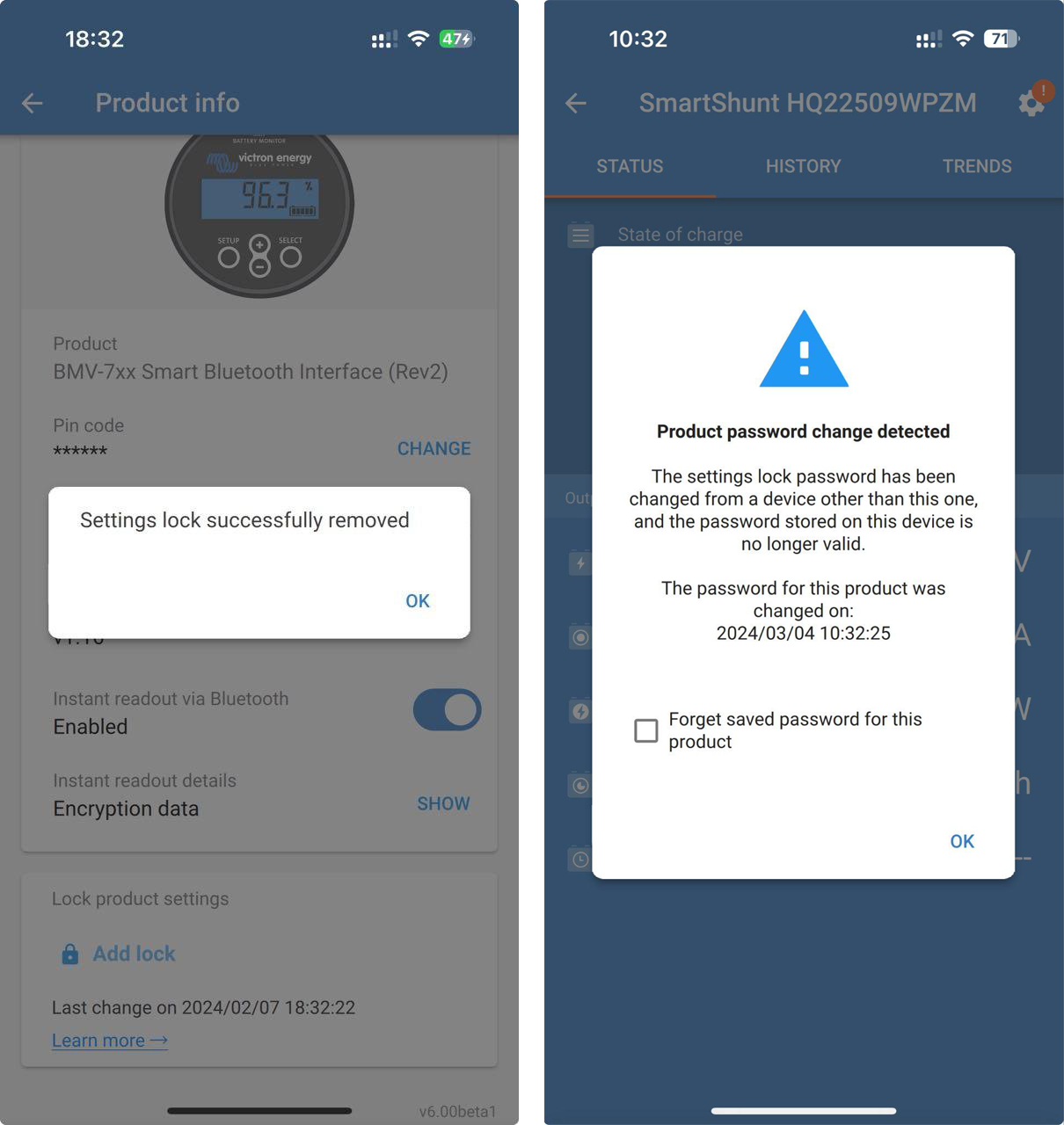

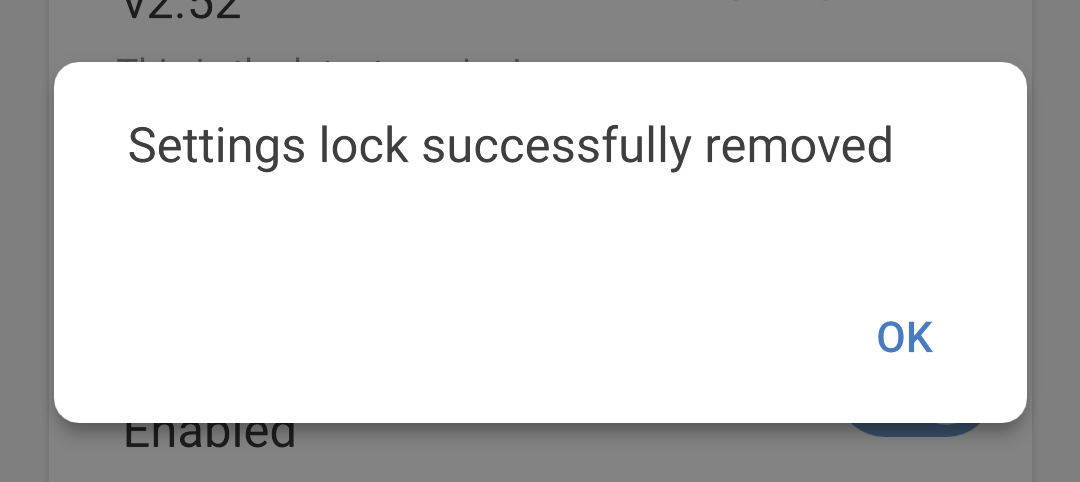

  • Wählen Sie im nächsten Bestätigungsfenster „OK“.
Die Einstellungssperre wurde nun aufgehoben.
  • Wählen Sie „OK“ im Popup-Fenster.
Wenn sich der Installateur das nächste Mal mit dem Produkt verbindet, erhält er eine Benachrichtigung, dass sich der Produktsperrstatus geändert hat.
Das Popup-Fenster informiert den Installateur darüber, dass sich der Status der Einstellungssperre geändert hat, und zeigt einen Zeitstempel an.
  • Aktivieren Sie das Kontrollkästchen, um das gespeicherte Kennwort für dieses Produkt zu löschen.
  • Tippen Sie auf „OK“, um das Warnungs-Popup zu schließen.

Schritt 2 – Bestätigen Sie die Warnung
  • Der Benutzer sieht zunächst eine Warnung, in der erklärt wird, warum er sich an den Installateur des Systems wenden und die Sperre nicht aufheben sollte.
  • Die Warnung besagt außerdem, dass das Aufheben der Sperre vom Installateur bemerkt wird, ähnlich wie das Entfernen eines Sicherheitssiegels.
  • Die Kontaktdaten Ihres Händlers finden Sie über die Seriennummer Ihres Produkts auf den Victron Support-Webseiten, indem Sie auf den Link „Wenden Sie sich an Ihren Händler“ klicken.
  • Klicken Sie auf „Fortfahren“, um die Aufhebung der Sperre fortzusetzen.

Schritt 4 - Bestätigung
  • Die Sperre ist nun aufgehoben.
  • Die Uhrzeit und das Datum, wann die Sperre aufgehoben wurde, werden gespeichert und sind für den Benutzer sichtbar.
  • Bei der ersten Wiederherstellung der Verbindung erhält der Installateur eine Warnung.

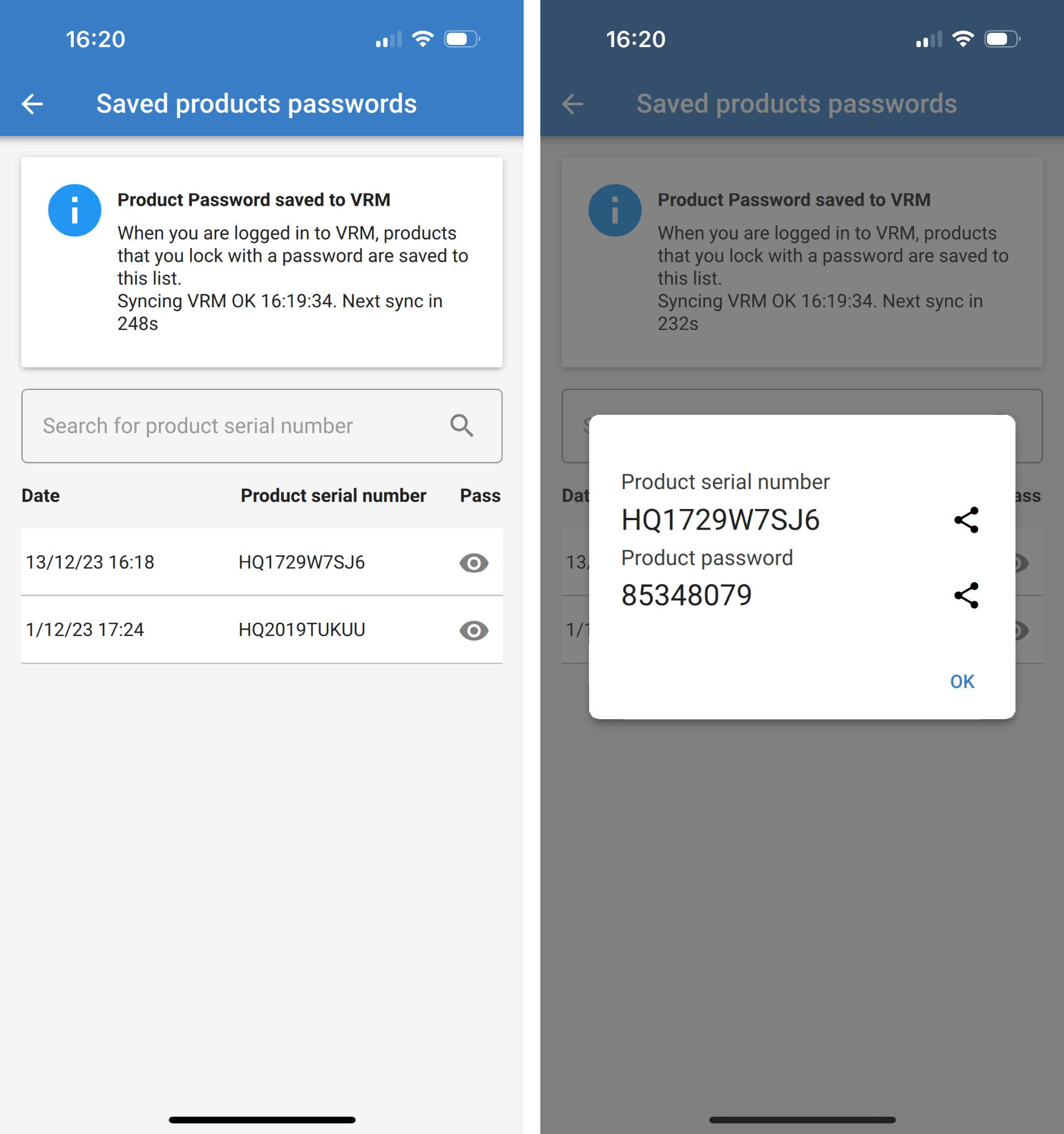

12.4.5. Integrierte Kennwortverwaltung
Im Hauptmenü von VictronConnect gibt es einen neuen Eintrag namens „Gespeicherte Produktkennwörter“.
Hier werden alle auf dem Telefon gespeicherten Kombinationen aus Seriennummer und Kennwort angezeigt.
Nach der Anmeldung von VictronConnect bei VRM werden diese automatisch im VRM-Benutzerkonto gesichert und mit Ihren anderen Telefonen oder Tablets synchronisiert, falls diese im selben VRM-Benutzerkonto angemeldet sind.
Keine Internetverbindung beim Einrichten eines Systems? Kein Problem – VictronConnect speichert sie automatisch im Hintergrund und prüft regelmäßig, ob eine Verbindung besteht. Der Synchronisierungsstatus wird oben auf der Seite angezeigt.
Sie können alle gespeicherten Kennwörter für Ihr VRM Konto in einer Liste anzeigen oder durchsuchen.
Sie können das Produktkennwort einfach anzeigen und kopieren, um es an Kollegen oder Endbenutzer zu senden. Diese Option ist nur sichtbar, wenn Sie bei dem installierenden VRM-Konto angemeldet sind.
