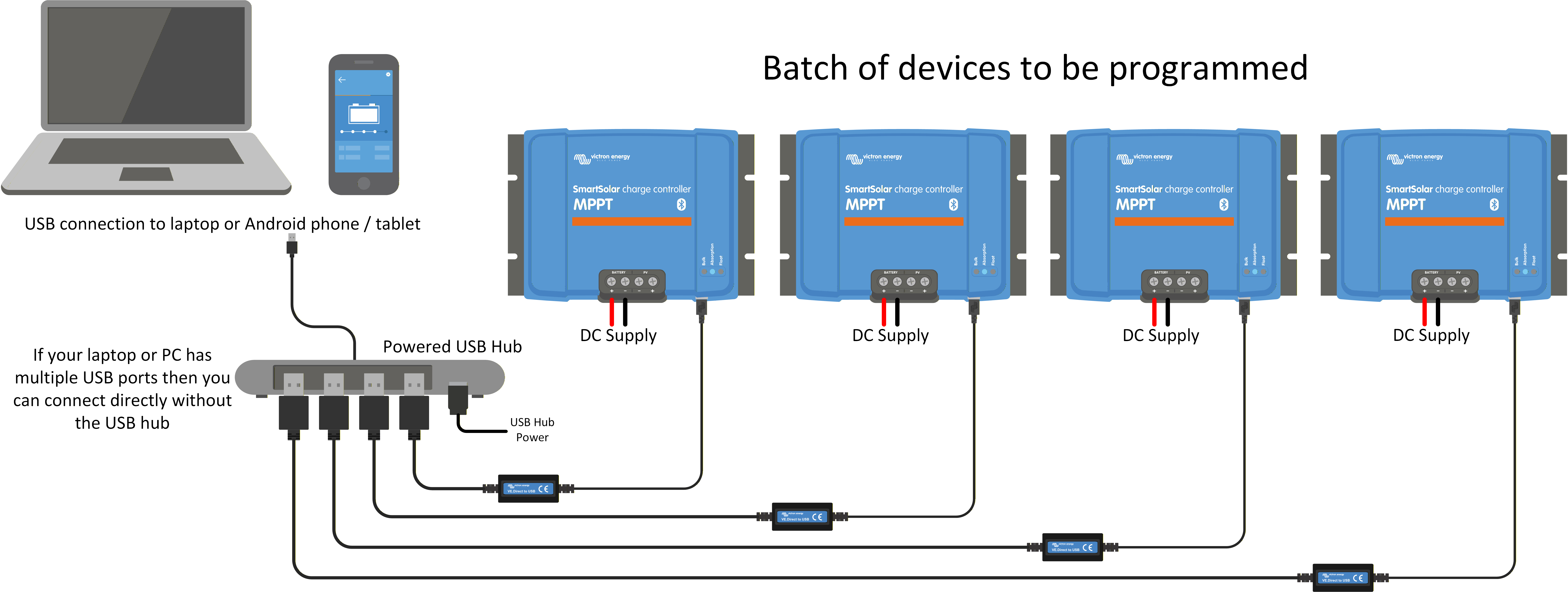

  • Kabelgebunden: Verwenden Sie VE.Direct-USB-Kabel und einen Standard-USB-Hub, um mehrere Geräte an die VictronConnect-Instanz anzuschließen.
    Diese Methode kann insbesondere bei einer großen Anzahl schneller sein.
    Dabei wird ein Victron VE.Direct-zu-USB-Schnittstellenkabel pro Gerät benötigt.

  • Dabei wird ein VE.Direct-zu-USB-Schnittstellenkabel für jedes Gerät benötigt.
  • Außerdem ein USB-Port zum Anschließen jedes VE.Direct-zu-USB-Schnittstellenkabels. Verwenden Sie einen aktiven USB-Hub, wenn Sie ein Telefon oder Tablet anschließen möchten oder wenn Ihr Computer nicht über ausreichend USB-Ports verfügt.
    Anmerkung
    Stellen Sie sicher, dass der USB-Hub mit Ihrem Gerät und Betriebssystem kompatibel ist.

Schließen Sie zunächst jedes Gerät an eine Stromquelle an.
Schließen Sie die VE.Direct-zu-USB-Schnittstellenkabel an.

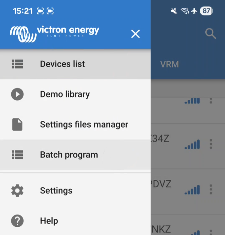

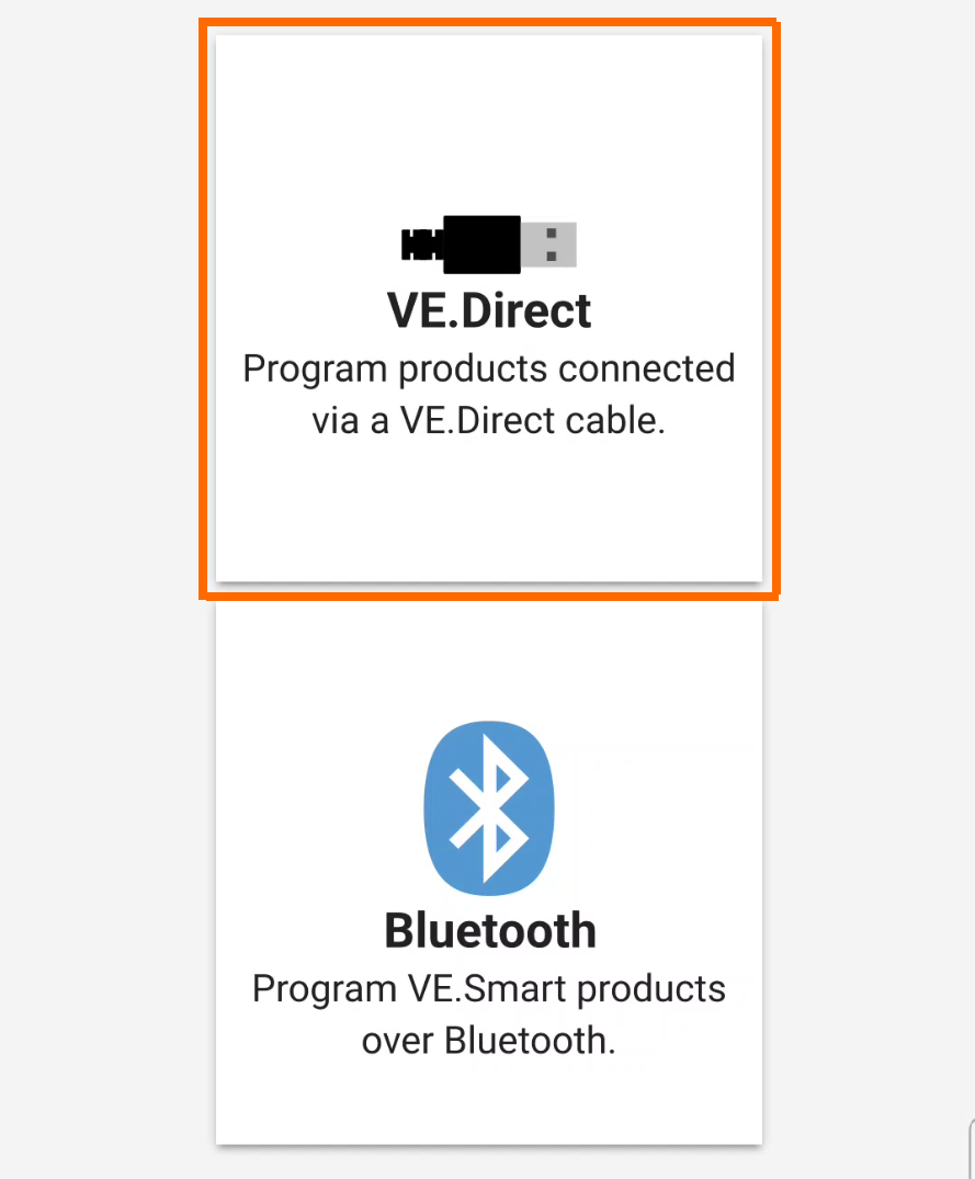

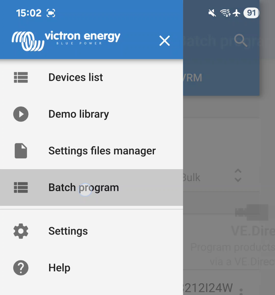

  • Wählen Sie im Hauptmenü Batch-Programm.
  • Wählen Sie VE.Direct.

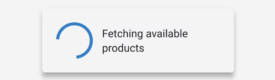

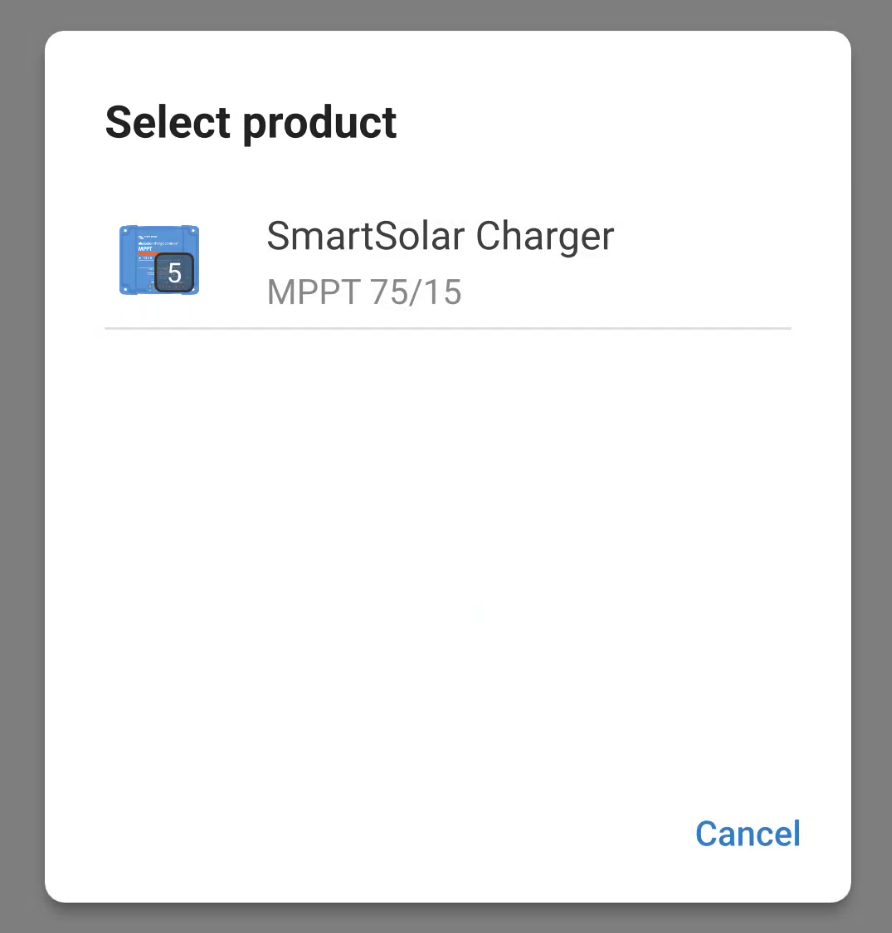

  • Warten Sie einen Moment, bis die verbundenen Produkte abgerufen wurden. Je nach Anzahl der verbundenen Produkte kann dies einige Zeit in Anspruch nehmen.

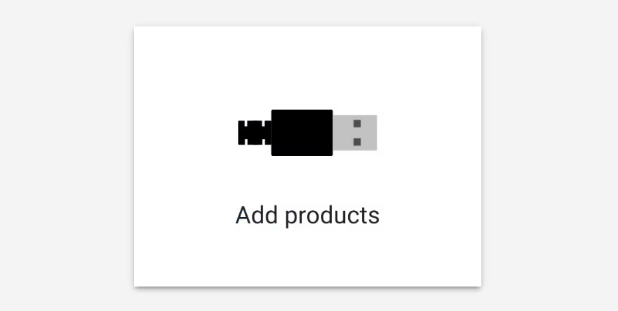

  • Nachdem alle Produkte abgerufen wurden, klicken Sie auf die Schaltfläche Produkte hinzufügen.
  • Produkte desselben Modells werden zusammen mit der Anzahl der Produkte in der Gruppe zusammengefasst.
    Anmerkung
    Es ist nur möglich, jeweils eine Gruppe gleichzeitig zu programmieren.
  • Tippen Sie auf die Produktgruppe, um mit der Programmierung dieser Gruppe fortzufahren.

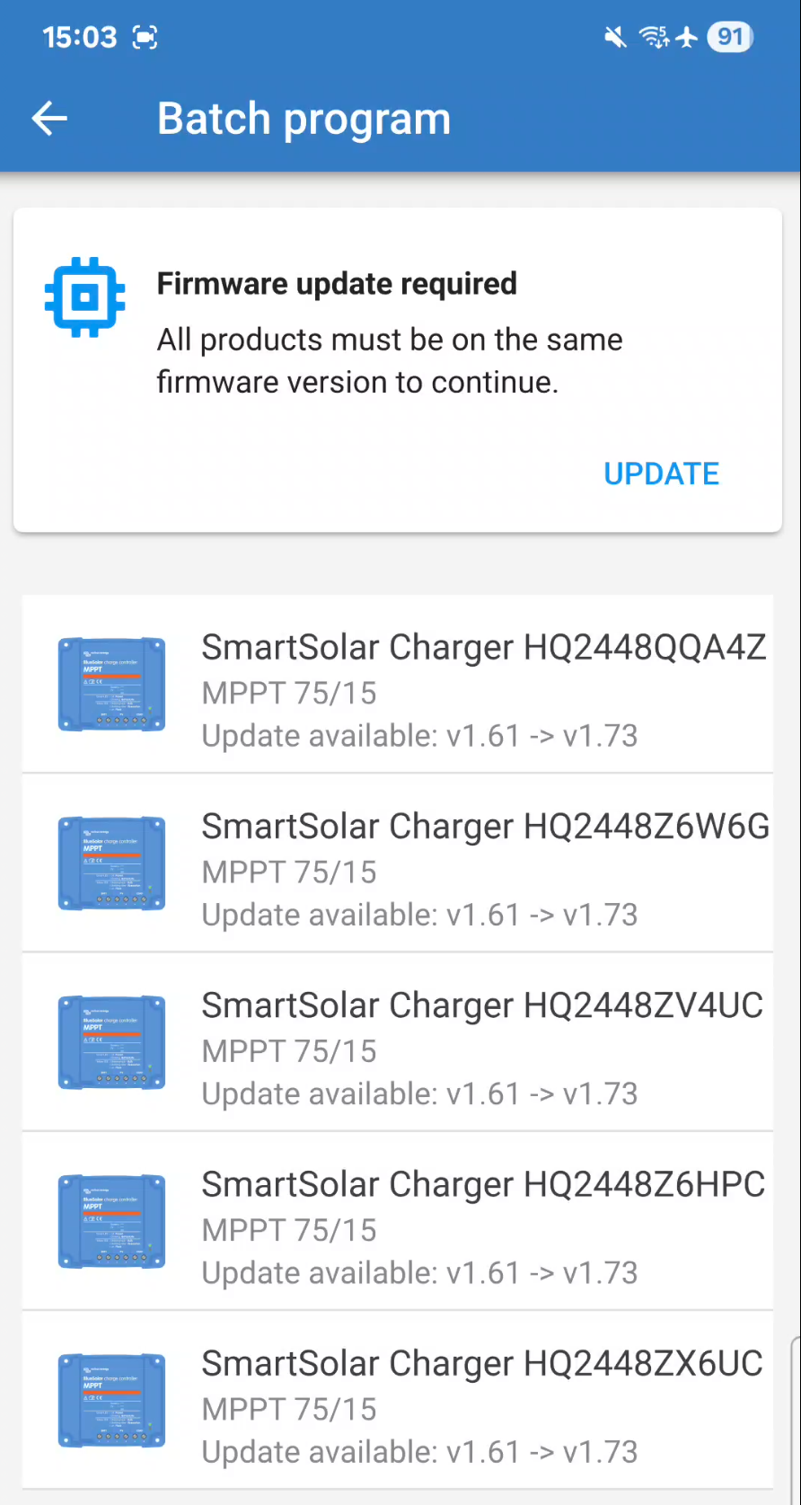

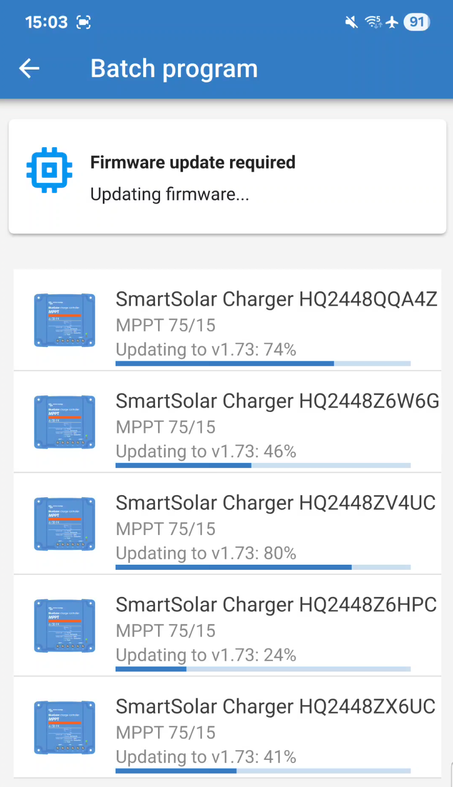

Möglicherweise ist eine Firmware-Aktualisierung erforderlich. Die Firmware-Details jedes Produkts werden angezeigt.
Die neueste für dieses Produkt verfügbare Firmware-Version wird aus der Firmware-Bibliothek installiert.
  • Klicken Sie auf die Aktualisierungsschaltfläche, um eine Aktualisierung der Firmware auf allen Geräten durchzuführen, die dies erfordern.
Die Firmware-Aktualisierung wird auf allen Geräten gleichzeitig durchgeführt. Sie können den Fortschritt für jedes Gerät anhand seines Fortschrittsbalkens verfolgen.

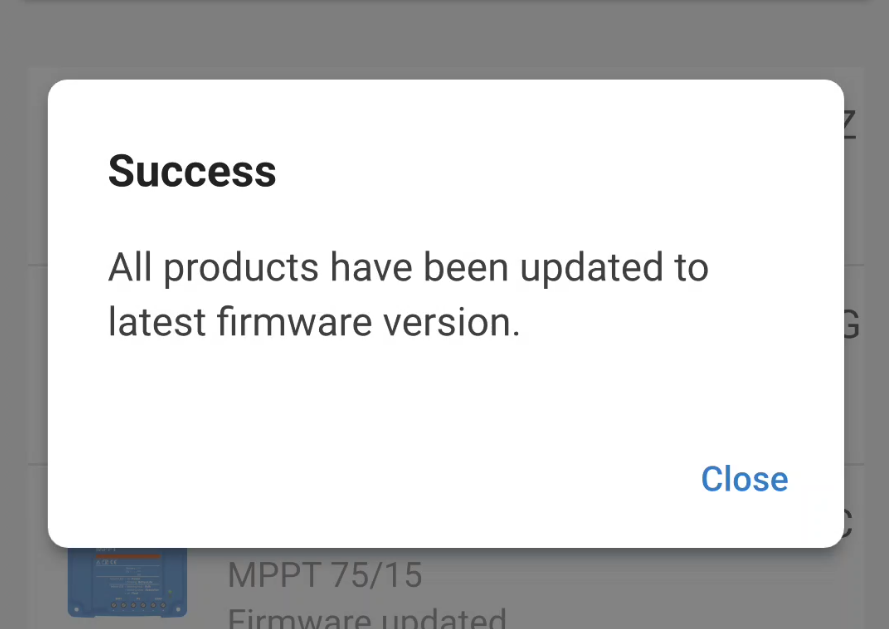

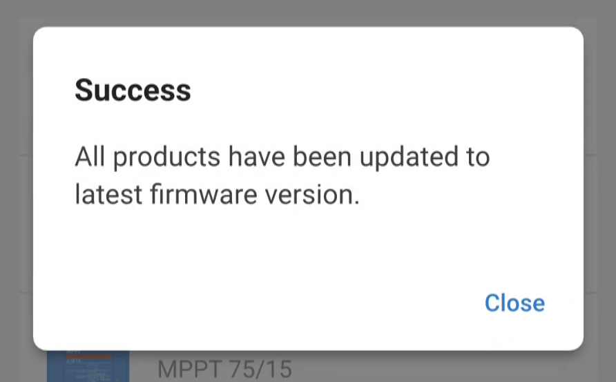

Sobald alle Produkte auf die neueste Firmware aktualisiert wurden, wird ein Popup-Fenster angezeigt.
  • Tippen Sie zum Fortfahren auf Schließen.

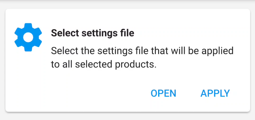

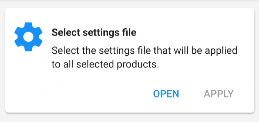

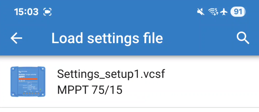

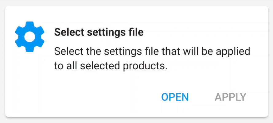

Nachdem die Firmware-Aktualisierungen abgeschlossen sind, können Sie eine Einstellungsdatei auf alle Produkte in der Gruppe anwenden.
  • Wählen Sie Öffnen, um Ihre Einstellungsdatei auszuwählen.
Wenn Sie keine Einstellungsdatei anwenden möchten, können Sie den Vorgang über die Zurückschaltfläche oben links beenden.
Ihre Einstellungsdateibibliothek wird geöffnet, sodass Sie eine geeignete Einstellungsdatei aus der Liste laden können.
  • Wählen Sie die Einstellungsdatei, die zu den Produkten in der Gruppe passt.
Anmerkung
Stellen Sie sicher, dass die Einstellungsdatei mit den Produkten übereinstimmt, auf die Sie sie anwenden.
  • Tippen Sie zum Fortfahren auf Übernehmen.

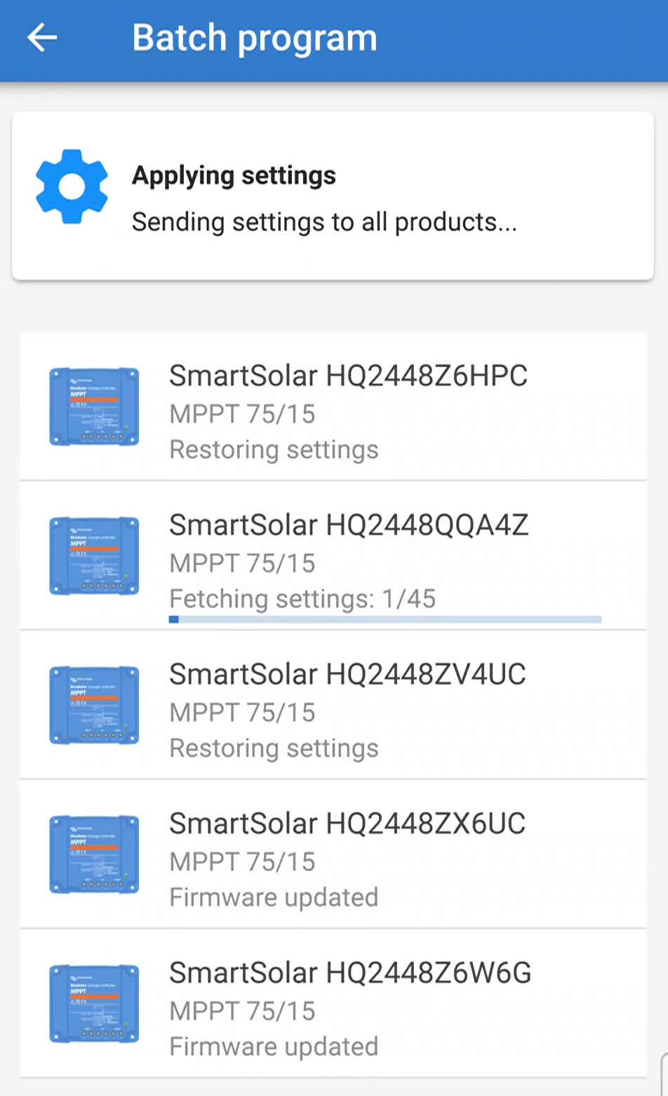

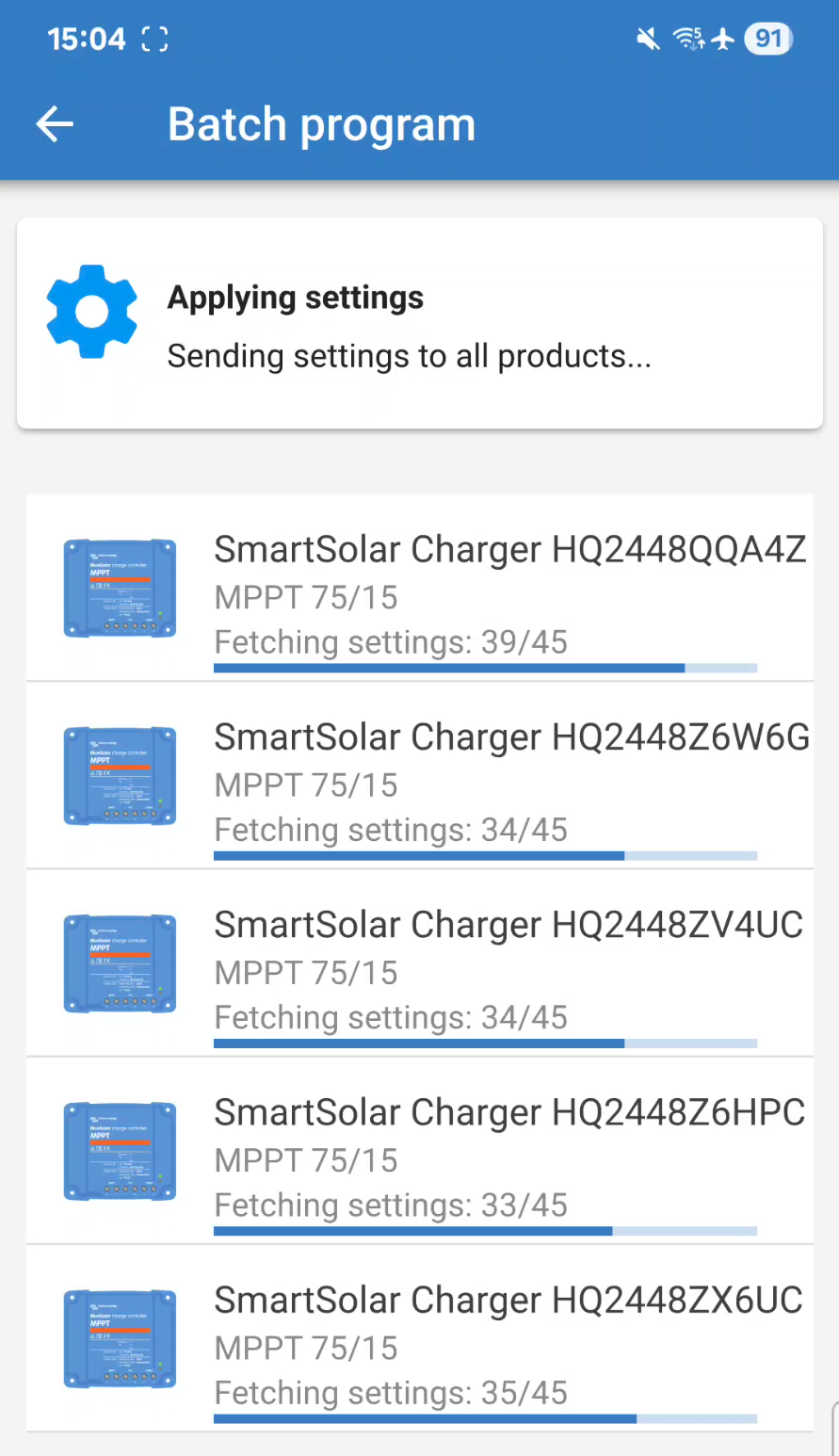

Die Einstellungsdatei wird nun gleichzeitig an alle Produkte in der Gruppe gesendet. Jedes Produkt verfügt über einen eigenen Fortschrittsbalken, der den Status anzeigt.

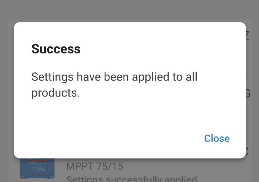

Nach der erfolgreichen Anwendung der Einstellungsdatei auf alle Produkte wird ein Popup-Fenster angezeigt.

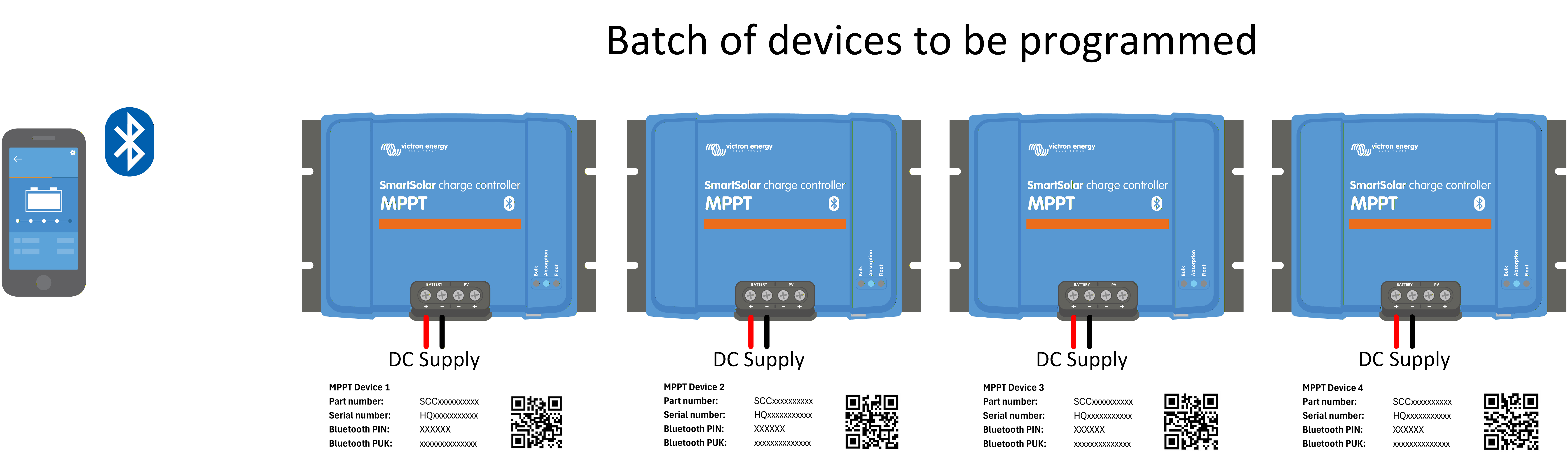

13.2. Bluetooth-Batch-Programmierung
Bei dieser Methode werden Firmware-Aktualisierungen und Einstellungsdateien über Bluetooth übertragen. Es sind keine USB-Kabel oder USB-Hubs erforderlich.
Es ist nicht erforderlich, die Geräte vorab zu koppeln, da dies im Rahmen des Batch-Programmiervorgangs erfolgt.
Firmware-Aktualisierungen werden für den primären Mikrocontroller sowie bei Bedarf auch für den Bluetooth-Mikrocontroller durchgeführt.
Für diese Methode kann ein Android- oder iOS-Gerät verwendet werden. Die Kamera des Geräts wird zum Scannen der QR-Codes auf den Produkten verwendet.

Halten Sie für jedes Produkt im Batch ein QR-Code-Etikett zum Scannen bereit. Die Produkte werden in das System aufgenommen, indem jedes Etikett jedes Produkts gescannt wird.
Warnung
Bewahren Sie jedes Produktetikett zusammen mit dem entsprechenden Produkt auf. Achten Sie darauf, die Etiketten nicht zu verwechseln oder zu vermischen.
Sobald alle Geräte, die Sie programmieren möchten, angeschlossen und eingeschaltet sind, öffnen Sie bitte die App auf Ihrem Smartphone oder Laptop.

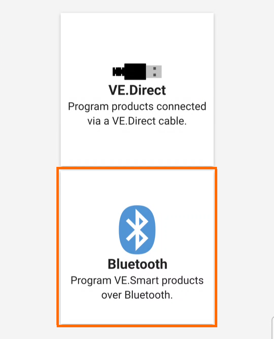

  • Wählen Sie im Hauptmenü „Batch-Programm“.
  • Wählen Sie Bluetooth.
  • Bitte warten Sie, bis dieser Vorgang abgeschlossen ist.

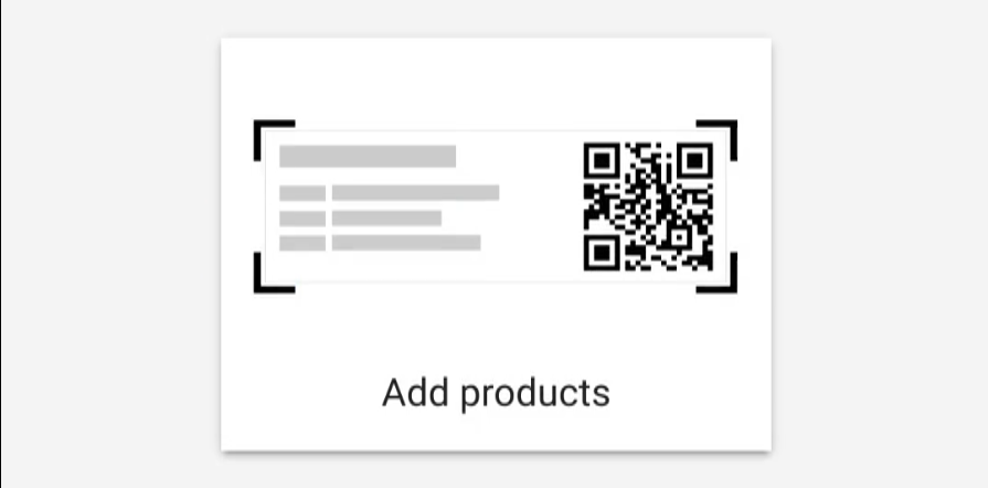

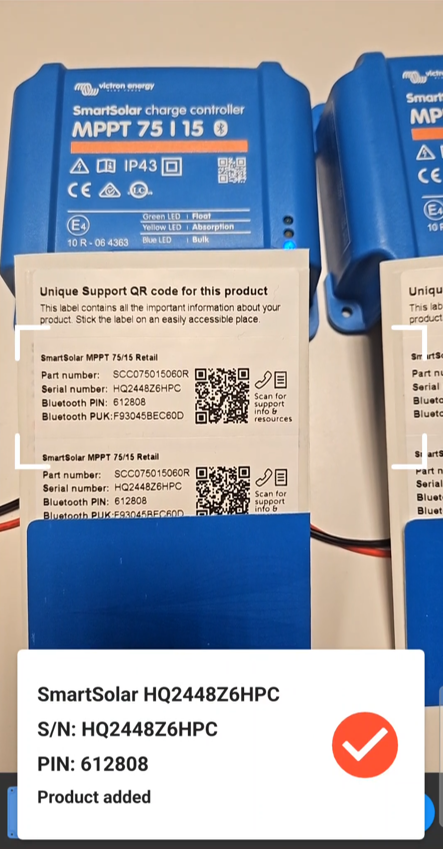

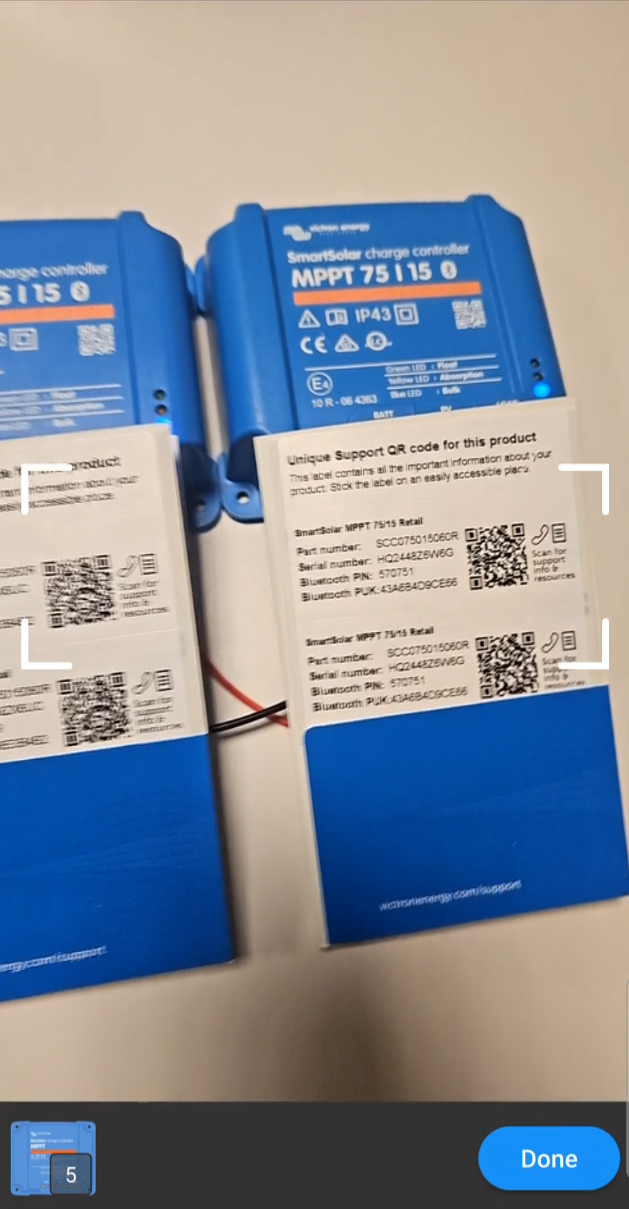

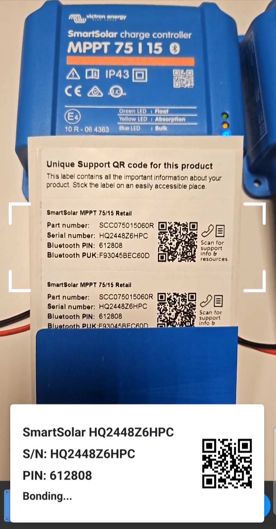

  • Wenn alle Ihre Produktetiketten zum Scannen bereit sind, tippen Sie bitte auf „Produkte hinzufügen”.
Bitte beachten Sie, dass sich die Kamera Ihres Telefons öffnen wird, damit Sie die QR-Codes auf Ihren Produktetiketten scannen können.
Ein Fenster am unteren Rand des Bildschirms zeigt die Details des gescannten Etiketts an.
  • Bitte warten Sie, bis der Verbindungsvorgang abgeschlossen ist.

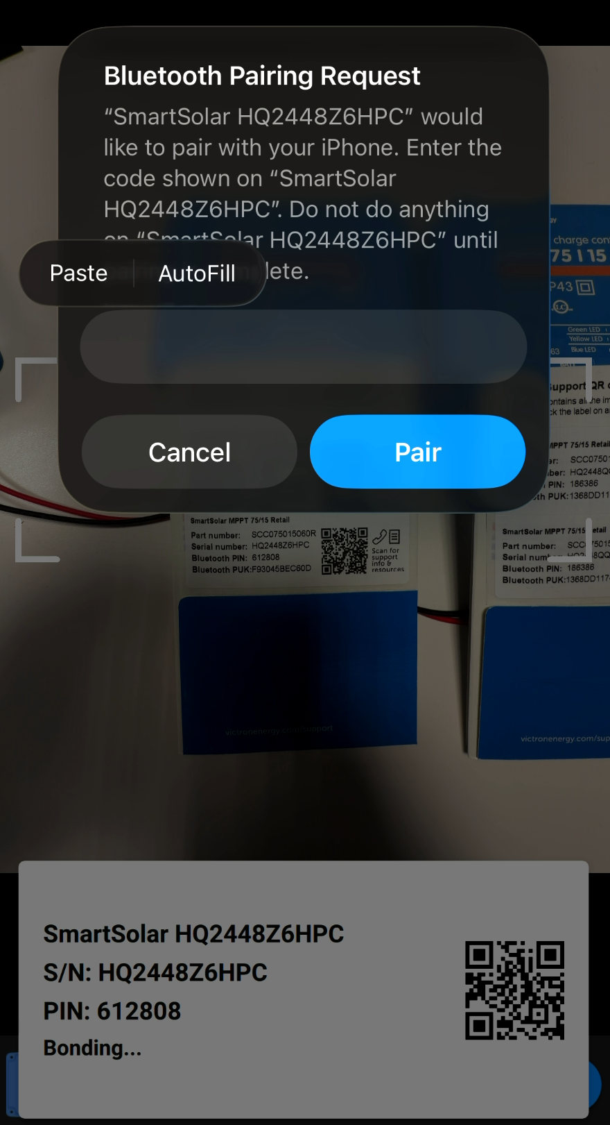

Anmerkung
Dieser Schritt ist nur bei Verwendung eines iOS-Geräts erforderlich.
Die Bluetooth-PIN kann zwar aus dem QR-Code ausgelesen werden, jedoch nicht automatisch angewendet werden.
Es erscheint eine Kopplungsanfrage, in der Sie die PIN für das Produkt eingeben müssen, das Sie aktuell scannen.
  • Geben Sie die PIN für das aktuell gescannte Produkt ein und tippen Sie anschließend auf die Kopplungsschaltfläche.
  • Warten Sie, bis der Verbindungsvorgang abgeschlossen ist.
Tipp
Nach dem Scannen wird die PIN in Ihre Zwischenablage kopiert. Fügen Sie sie in das Kopplungsfeld ein.
Sobald das Produkt erfolgreich hinzugefügt wurde, erscheint ein Häkchen.
  • Scannen Sie nun das nächste Produktetikett.
  • Wiederholen Sie den Scanvorgang für die restlichen Etiketten.
Anmerkung
Tippen Sie erst auf die Schaltfläche Fertig, wenn Sie alle Etiketten gescannt haben.
  • Tippen Sie auf die Schaltfläche „Fertig“, nachdem Sie das letzte Etikett gescannt haben.

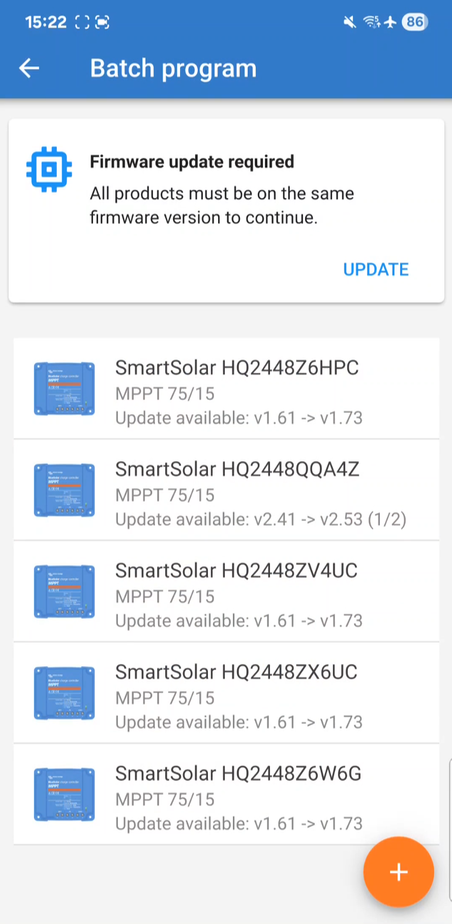

  • Klicken Sie auf die Schaltfläche „Aktualisierung“, um eine Aktualisierung der Firmware auf allen Geräten durchzuführen, die dies erfordern.

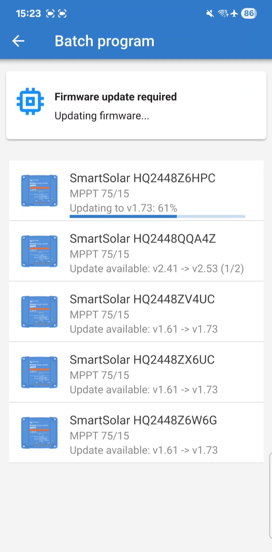

  • Die Firmware wird auf jedem Gerät einzeln aktualisiert. Sie können den Fortschritt für jedes Gerät anhand seines Fortschrittsbalkens verfolgen.
  • Warten Sie, bis der Vorgang der Firmware-Aktualisierung abgeschlossen ist.
Anmerkung
Einige Produkte verfügen möglicherweise über zwei Firmware-Aktualisierungen, eine für die Haupt-CPU und eine für die Bluetooth-CPU.
  • Wählen Sie „Öffnen“, um Ihre Einstellungsdatei auszuwählen.
Anmerkung
  • Nachdem Sie Ihre Einstellungsdatei ausgewählt haben, tippen Sie bitte auf „Übernehmen“, um sie für den Stapel zu programmieren.
  • Die Einstellungsdatei wird nun gleichzeitig an alle Produkte in der Gruppe gesendet. Jedes Produkt verfügt über einen eigenen Fortschrittsbalken, der den Status anzeigt.
  • Nach der erfolgreichen Anwendung der Einstellungsdatei auf alle Produkte wird ein Popup-Fenster angezeigt.
