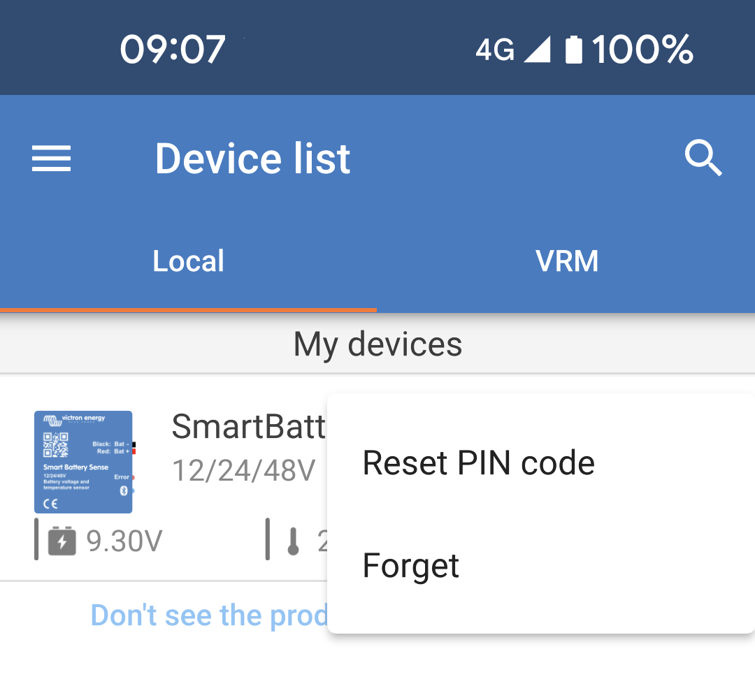

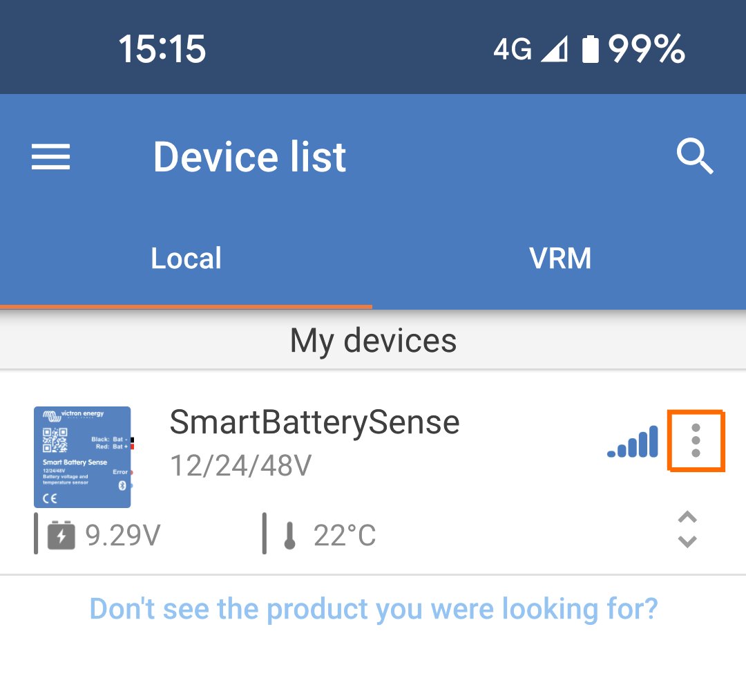

Diese Schritte gelten für die folgenden Produkte: Blue Smart-Ladegerät IP22, Blue Smart-Ladegerät IP43, Blue Smart-Ladegerät IP67 SmartSolar MPPT-Laderegler SmartShunt, BMV-712 Smart, Smart Battery Sense Lithium Battery Smart, Lithium NG-Batterie In der Geräteliste: Tippen oder klicken Sie auf das Drei-Punkte-Menü auf der rechten Seite der Produktbeschreibung. Es öffnet sich ein Menü mit der Option „PIN-Code zurücksetzen“. Klicken Sie darauf, und geben Sie den PUK-Code ein. Der PUK-Code ist auf dem Produktetikett auf der Rückseite des Produkts zu finden. |

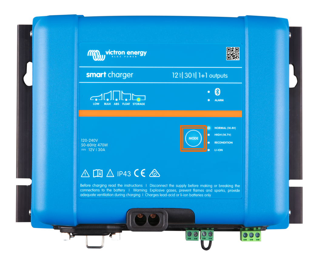

Einige Ladegeräte verfügen über eine MODE-Taste, mit der Sie den PIN-Code zurücksetzen können, indem Sie die Taste zehn Sekunden lang gedrückt halten, bis die blauen LEDs zweimal blinken. Blue Smart Ladegerät IP22 Blue Smart Ladegerät IP43 Blue Smart Ladegerät IP65 |
