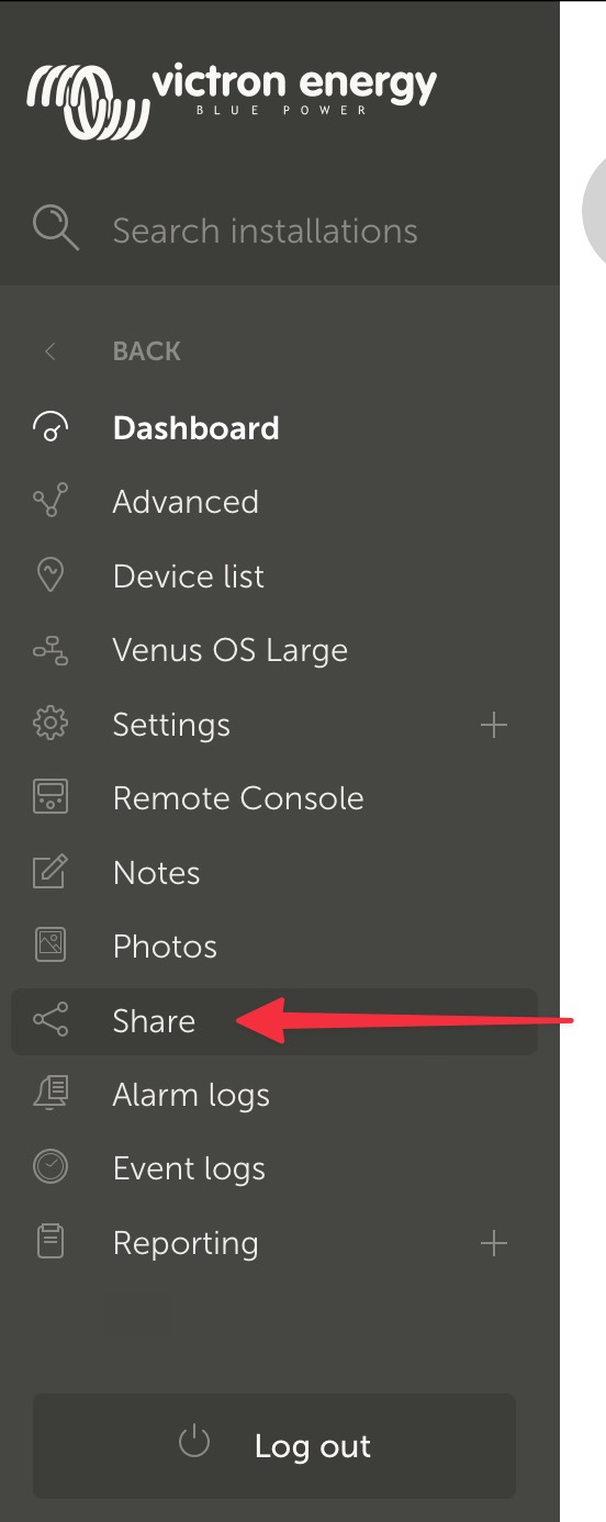

Pode partilhar o seu local VRM usando o menu «Partilhar» na barra do lado esquerdo da sua instalação.

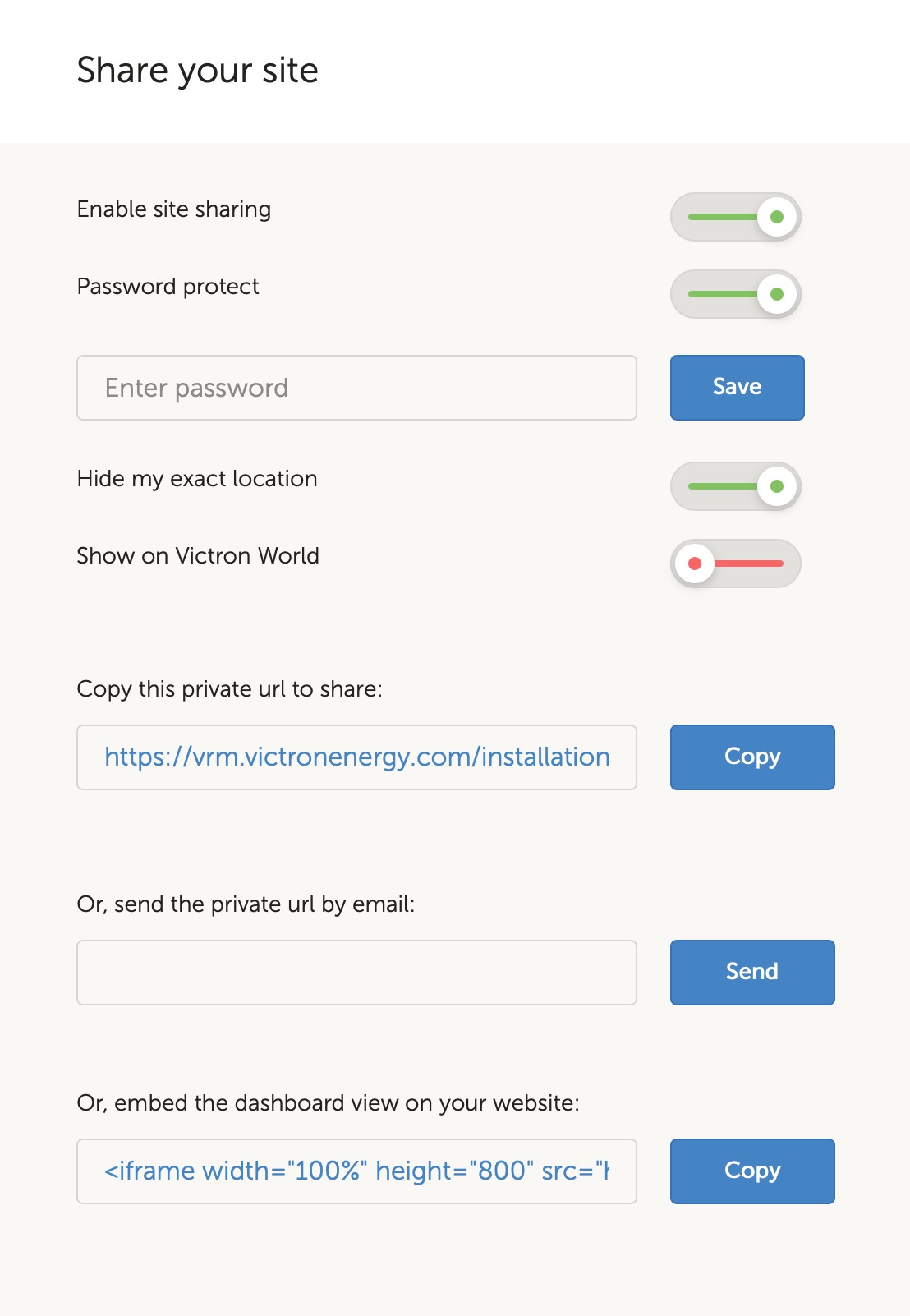

A partilha varia desde a adição de um utilizador ao local, uma vez que não é necessário criar uma conta VRM. Em vez de o local estar associado à sua conta, é possível fazer o acesso através de um URL especial.
Não serão mostradas nenhumas definições até que a partilha de locais esteja ativada; todas as funcionalidades de partilha de locais estão desativadas por defeito.
Pode proteger a partilha do seu local com uma senha.
«Ocultar a minha localização exata» reduz a precisão dos dados de localização para os visitantes de acesso partilhado a vários quilómetros quadrados.

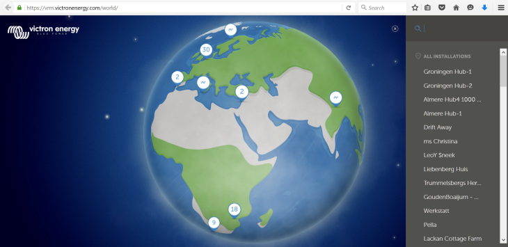

Mostrar em Mundo Victron vai colocar o seu local no site público Mundo Victron; para mais informações sobre o Mundo Victron, consulte este blogue.
Um URL privado permite enviar uma ligação a alguém, ou publicá-la na Internet; partilhar este URL significa que, enquanto a partilha estiver ativada, qualquer pessoa que disponha dele terá um acesso de apenas leitura ao seu local.
Se preferir controlar o acesso individual, utilize a função Adicionar utilizador, que pode ser revogado.
Em alternativa, pode alterar a senha.
A opção integrada permite inserir um iframe do painel do seu sistema no seu próprio site. A forma de fazer isto varia com o alojamento; pesquise na documentação de gestão do conteúdo «Introduzir um iframe» e deve explicar onde introduzir este código.
