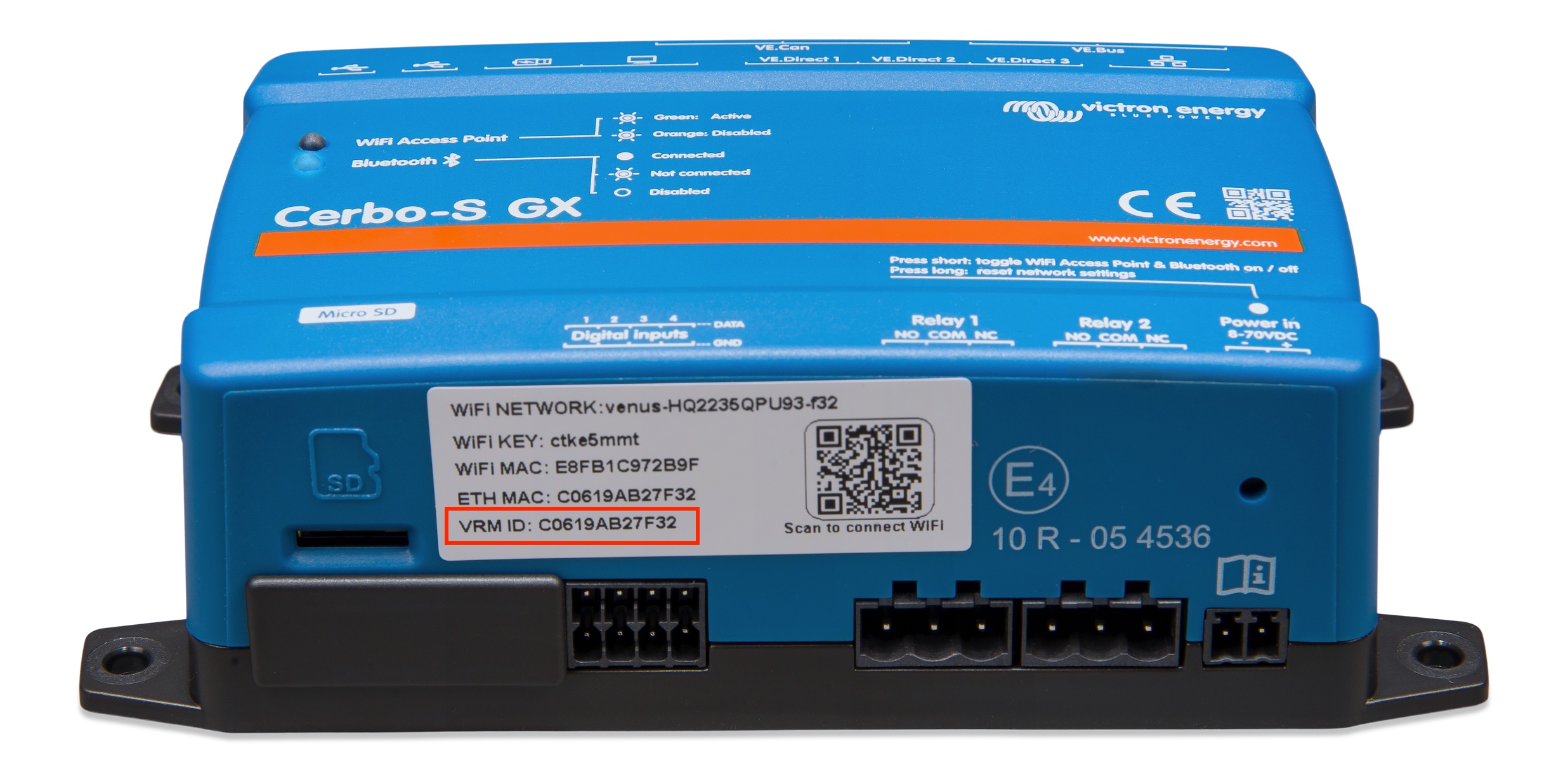

Apenas Venus GX e Cerbo GX: a ID do Portal VRM está impresso numa etiqueta na parte lateral do dispositivo GX.
GlobalLink 520: a ID do Portal VRM está impressa numa etiqueta na parte de trás do dispositivo.

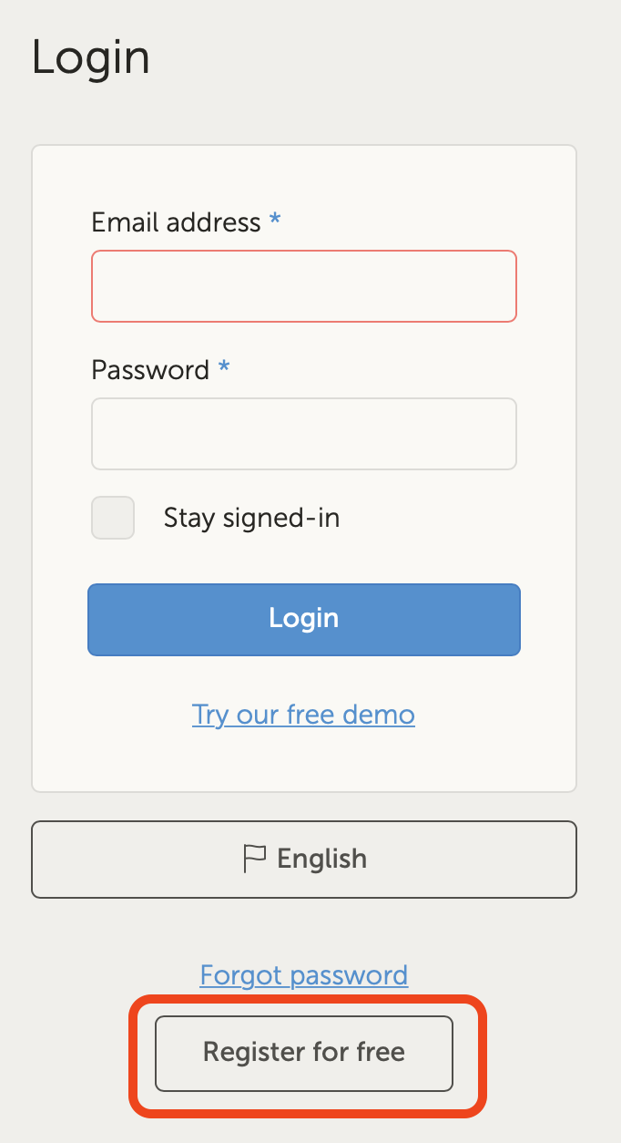

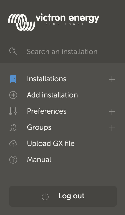

Abra uma janela do navegador no computador e aceda a https://vrm.victronenergy.com.
Clique em «Iniciar a sessão».
No ecrã seguinte, desloque-se para baixo até «Registar-se gratuitamente» e clique.

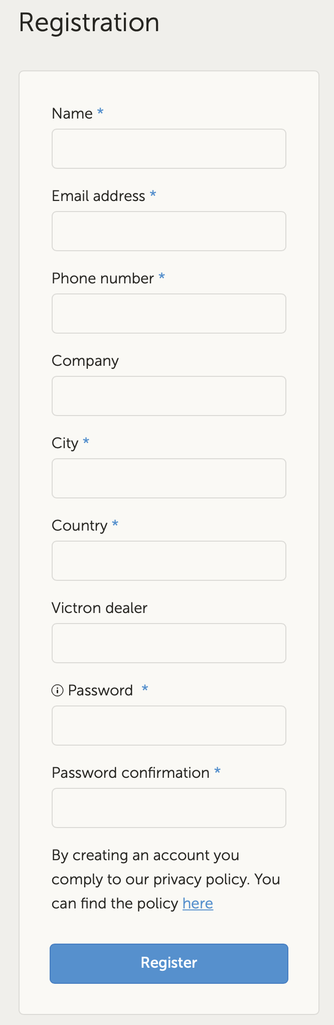

Preencha todas as informações pedidas e depois clique em «Registar».
Receberá um e-mail de confirmação com uma ligação para ativar a conta.
Depois de ativada, a criação e o registo da conta estão concluídos. Clique em «Adicionar instalação» no menu do lado esquerdo para continuar a emparelhar uma instalação com esta conta de utilizador.

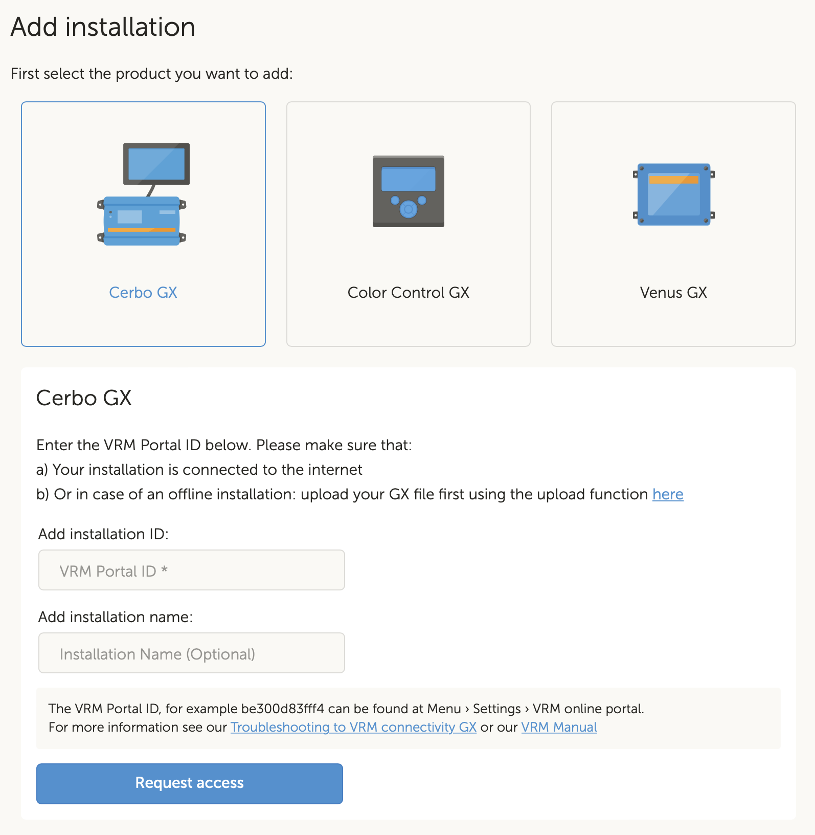

2.3. Passo 2 - Adicionar uma instalação à conta de utilizador
A adição de uma instalação apenas é possível depois de o Portal VRM ter recebido a primeira transmissão de dados do seu sistema. Portanto, certifique-se de que o sistema já iniciou a comunicação com o Portal VRM. Ou, se for uma instalação fora da rede a utilizar um cartão SD ou uma pen USB, carregue o ficheiro de dados primeiro.

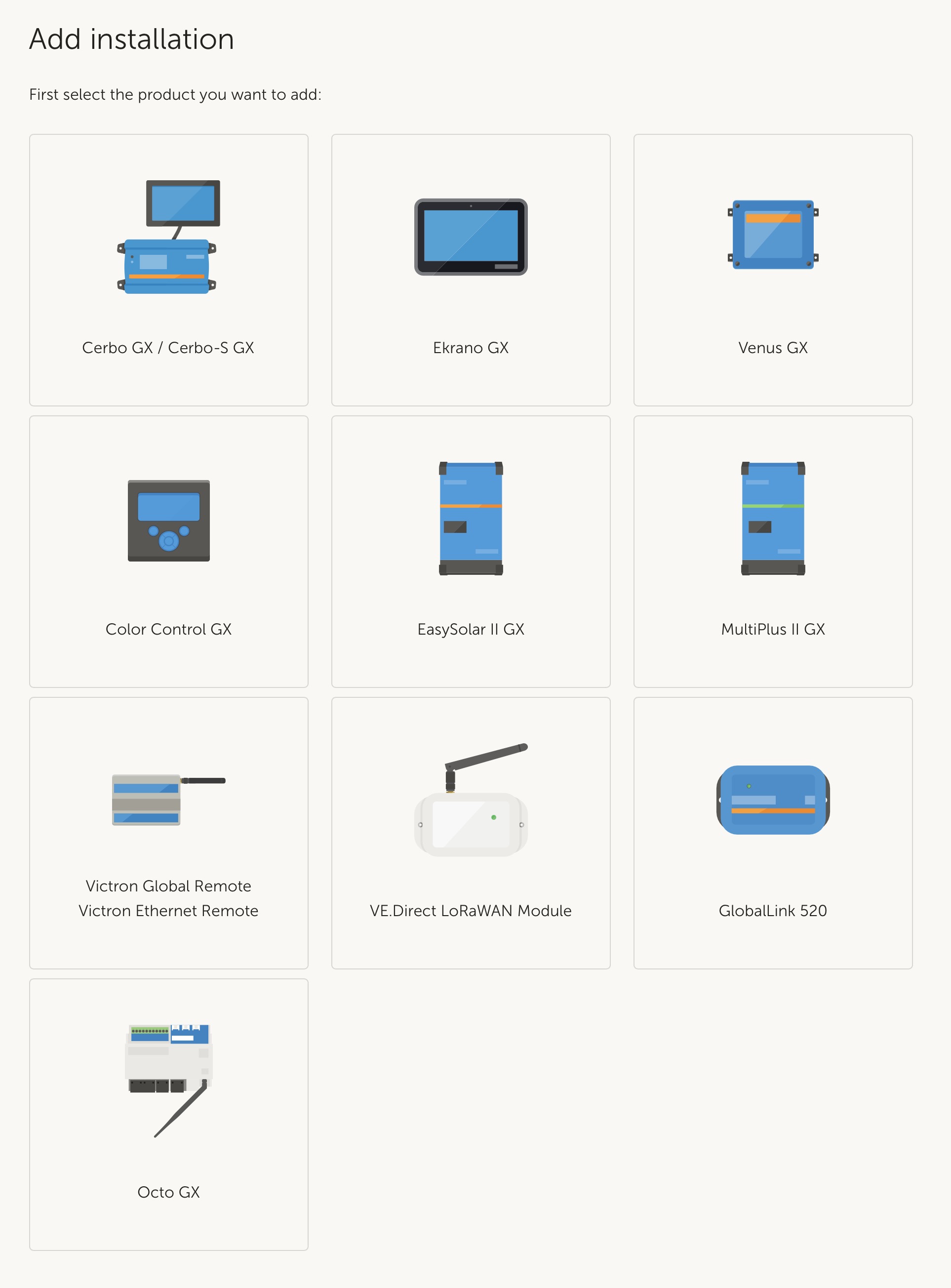

Selecione o produto que quer adicionar. Deve ser um dispositivo GX, um GlobalLink 520 ou um dos outros dispositivos indicados na página.
Introduza a ID do Portal VRM do dispositivo. A ID VRM pode ser encontrada num autocolante do respetivo dispositivo e também no menu do Portal VRM online. Consulte Requisitos.
Clique em Pedir Acesso e o dispositivo fica emparelhado com a conta de utilizador VRM.
Se for o primeiro utilizador a adicionar esta instalação a uma conta, receberá automaticamente os direitos de controlo de administrador para a mesma. Quaisquer utilizadores subsequentes que tentem adicionar a mesma ID do Portal VRM terão de obter a aprovação do proprietário do local. Este e-mail de aprovação é enviado automaticamente quando tentam adicionar o local à sua conta de utilizador.
Os utilizadores subsequentes também serão adicionados com autorizações de acesso de Técnico ou Utilizador (apenas leitura). No entanto, o Administrador pode atribuir direitos de controlo de Administrador ou Técnico a outros utilizadores através da página de Definições -> Utilizadores para essa instalação.
Se receber o erro «Não foi possível detetar a instalação», consulte a secção de Requisitos e verifique a ligação à Internet do sistema.

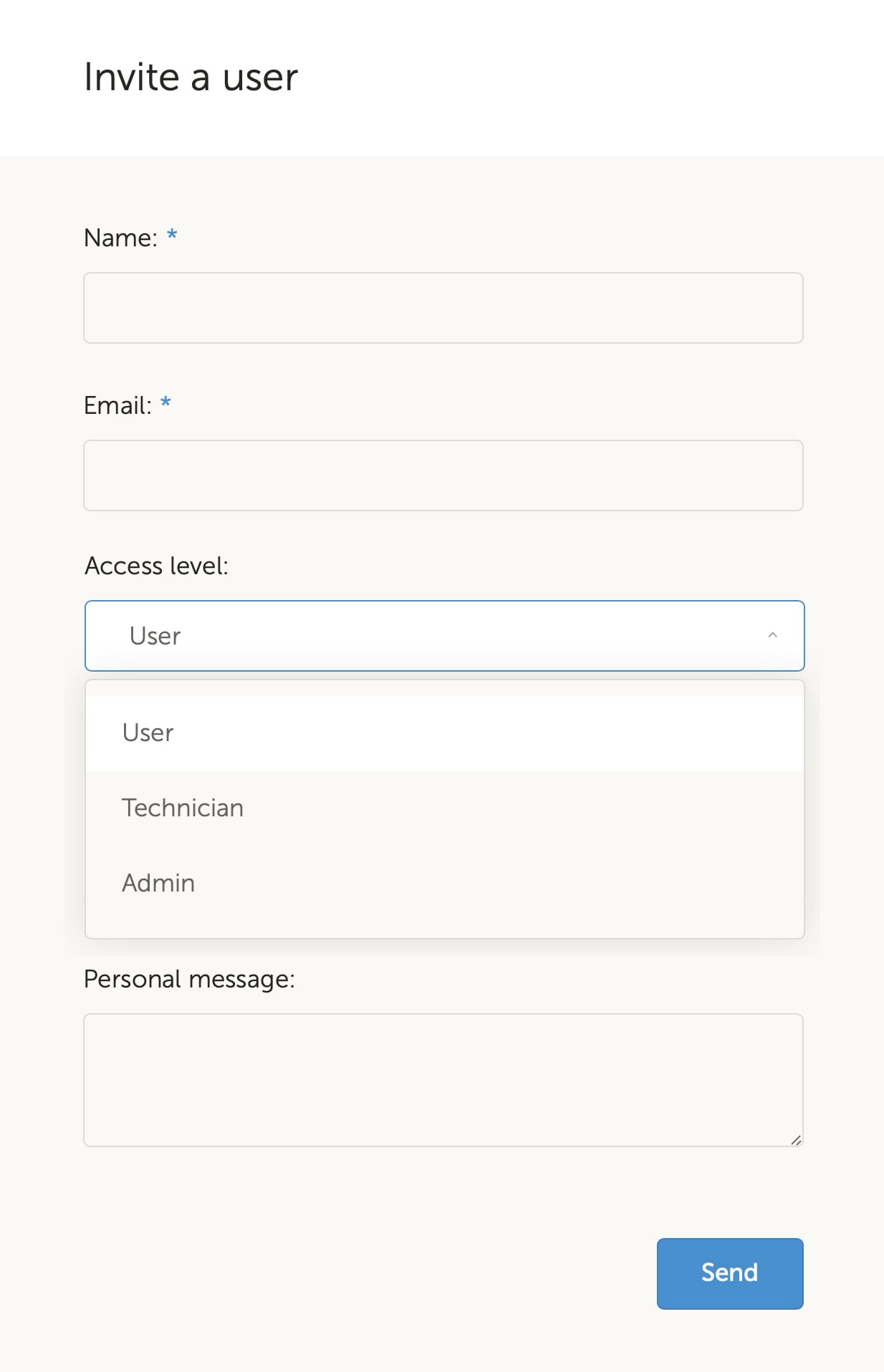

Configure a função do nível de acesso para os utilizadores. As definições do nível de acesso são Utilizador (apenas leitura), Técnico e Admin.
«Utilizador» destina-se a utilizadores finais com uma experiência reduzida que gostariam de ver como o sistema funciona; este acesso é apenas de leitura e não permite alterações.
«Técnico» permite visualizar os dados de diagnóstico de um local, executar atualizações de firmware e controlar os dispositivos associados ao local. Os técnicos não podem eliminar um local, substituir o dispositivo GX associado a um local ou modificar o acesso de outros utilizadores ao local.
«Administrador» dispõe de acesso total ao local, incluindo a capacidade de adicionar e remover outros utilizadores. É atribuído por defeito à primeira conta que regista o local. Um local pode ter mais de um Administrador. Todos os locais precisam de, pelo menos, um Administrador e o último Administrador não pode ser removido. Considere usar a função Técnico, a não ser que essa pessoa precise de adicionar ou remover o acesso de outros utilizadores.
Quando um utilizador está associado a um local individualmente, bem como através de uma equipa ou grupo de instalação, o VRM considera o nível de acesso superior. Por exemplo: um utilizador tem um nível de acesso de «utilizador» individual, mas uma equipa da qual faz parte dispõe do acesso de «técnico» a um local. O VRM vai considerá-los como técnicos no local, até que o acesso da equipa seja revogado.
Convites pendentes
Convide novos utilizadores para esta instalação.

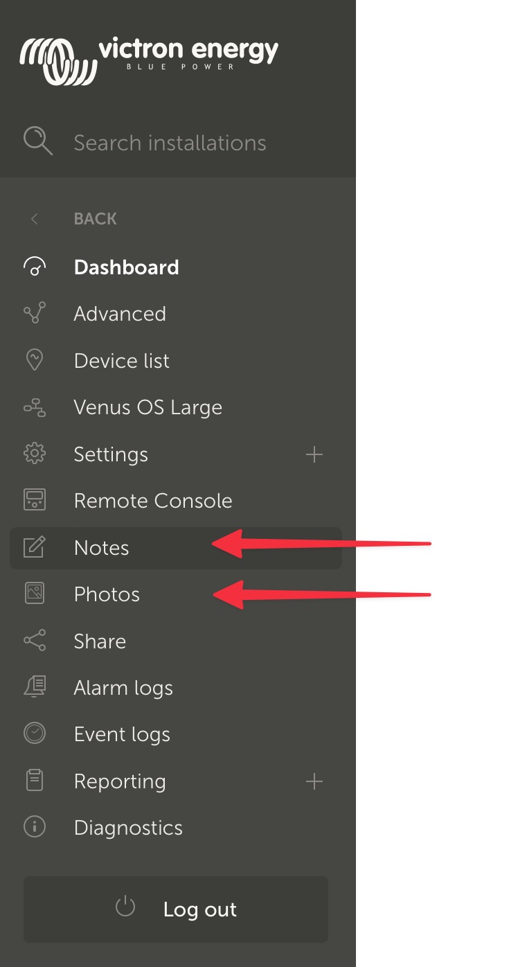

2.5. Passo 4 - Adicionar notas e fotografias
Como o seu local foi adicionado ao VRM, é possível adicionar notas sobre o sistema e fotografias da instalação.
Estas podem ser muito úteis. Por exemplo, adicionar fotografias de esquemas de ligações elétricas do sistema e fotografias do sistema à medida que é instalado pode ajudar um técnico a prestar a assistência remota.
As funções de Fotografias e Notas estão na barra lateral esquerda para o local.

Utilize a função «Convidar um utilizador» para associar também esta instalação a outras contas de utilizador. Também é possível convidar utilizadores que ainda não têm uma conta de utilizador VRM. Serão direcionados automaticamente para a página de criação de conta.
