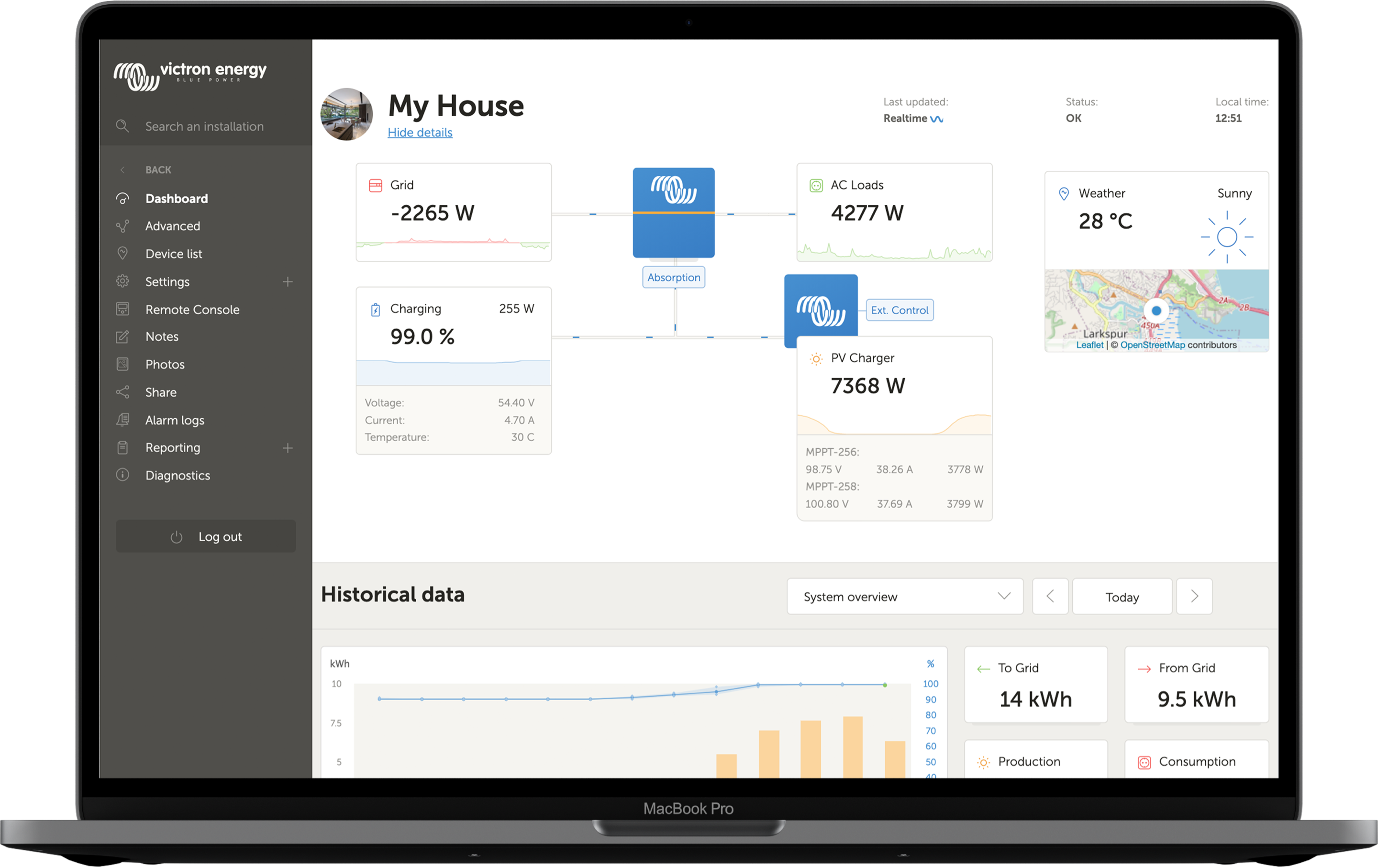

Portal VRM - Painel de Controlo
O painel de controlo é a página principal. Mostra toda a informação sobre a instalação numa visualização esquemática, que inclui os dados históricos.
Widgets predefinidos e personalizados: gráficos detalhados para todos os dispositivos ligados ao portal VRM, o que permite uma resolução dos problemas muito precisa.
