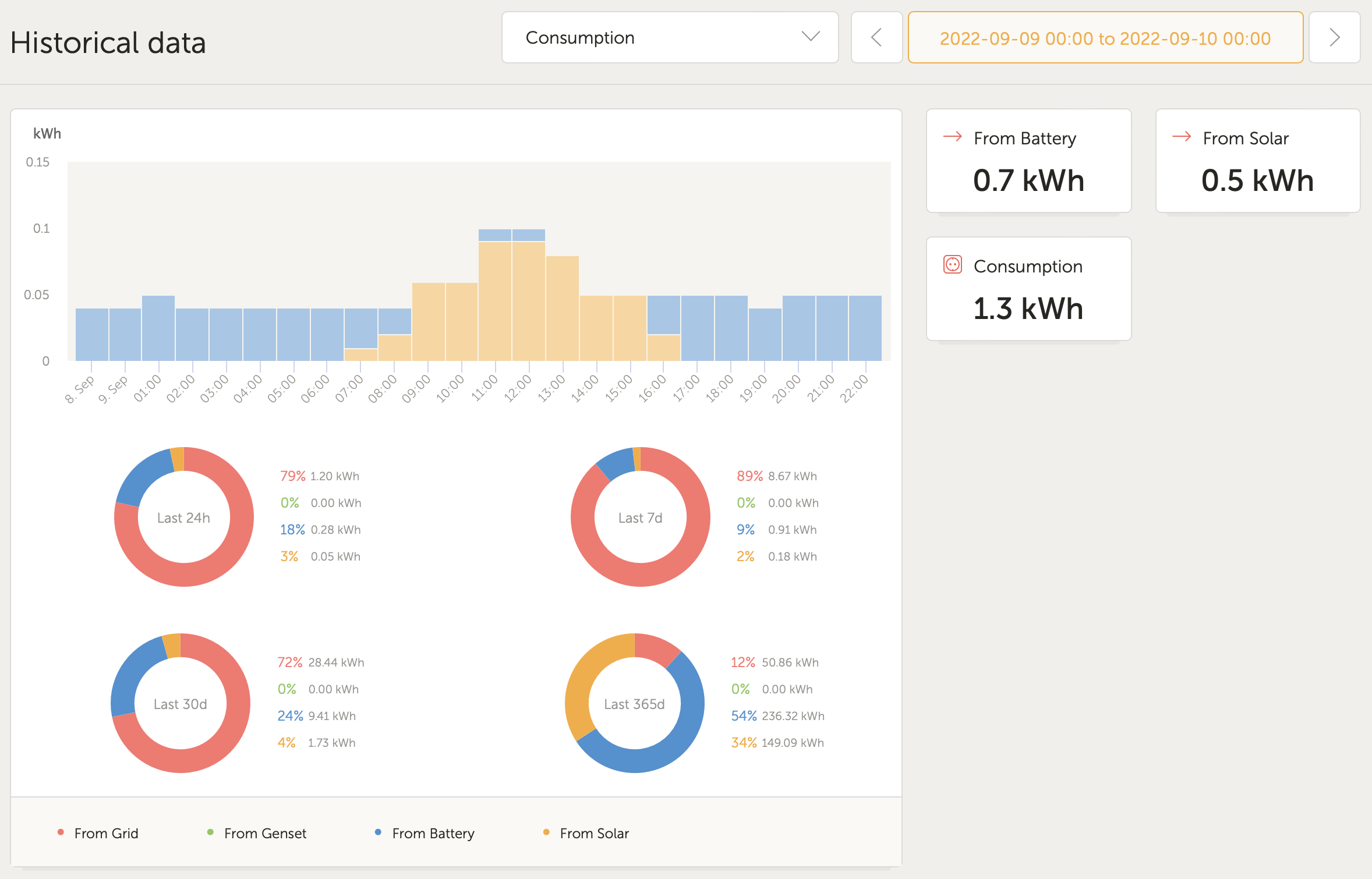

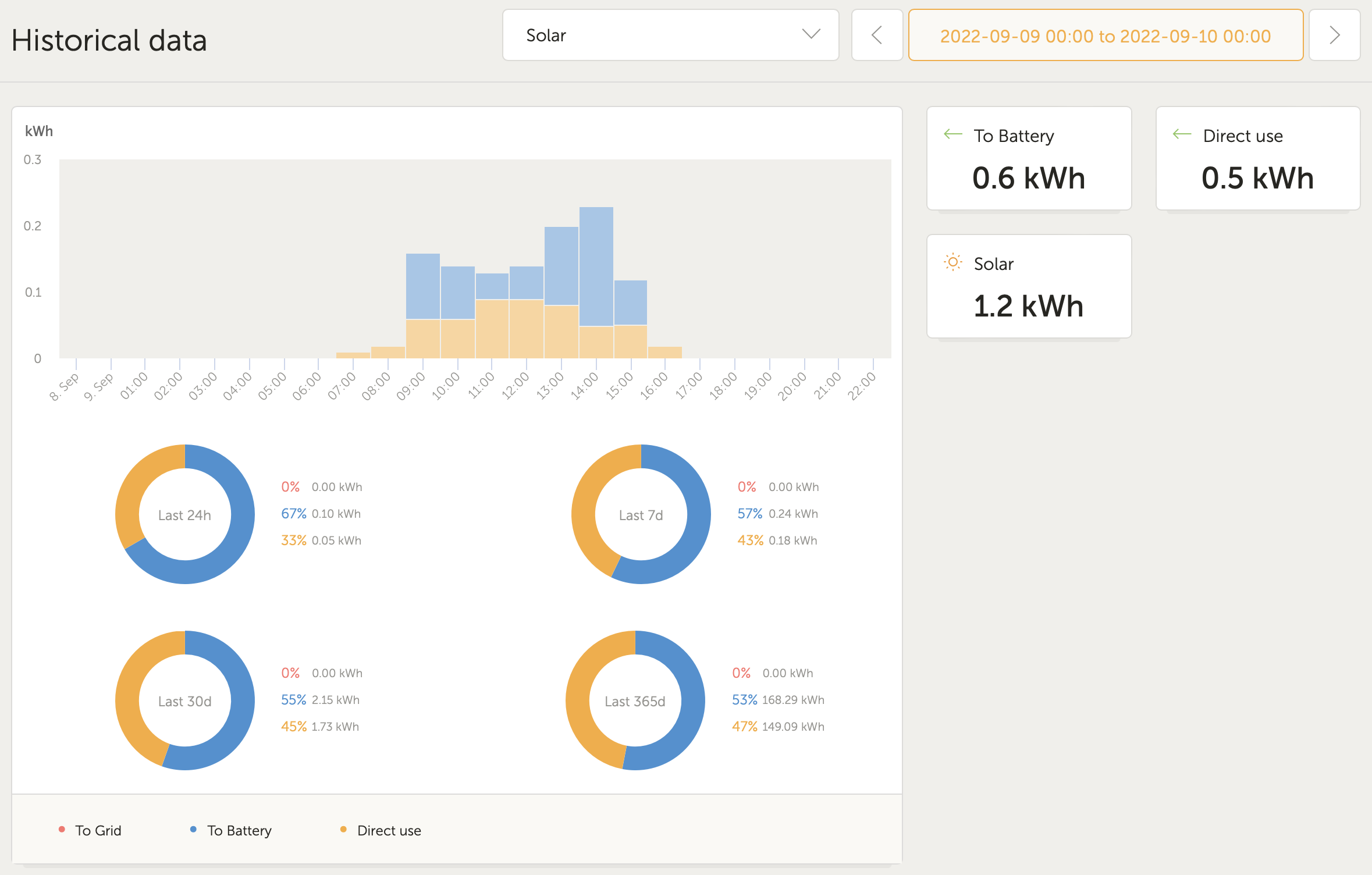

17.3. Quais são os requisitos para o separador Rendimento e Consumo Solar?
Correspondem ao separador Rendimento Solar e Consumo no Portal VRM:
  • Solar:
  • Consumo:
Estes gráficos trabalham com informações calculadas pelo dispositivo GX, com base nos valores do contador de energia lidos dos dispositivos ligados.

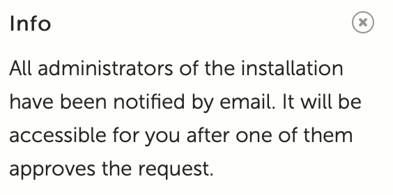

17.17. Porque recebo uma mensagem emergente a dizer que todos os administradores da instalação foram notificados por e-mail, ao tentar adicionar uma nova instalação?
Há duas razões possíveis para isto:
  1. Comprou uma instalação em segunda mão com o dispositivo GX enquanto o sistema (e com isso o ID do Portal VRM do dispositivo GX) ainda está registado no proprietário anterior.
  2. Tinha o sistema instalado por um instalador profissional que apenas fez o registo como um utilizador sem direitos de administrador.
A solução mais fácil é contactar o seu local de compra e pedir-lhes para aprovar o pedido no e-mail dele. Este e-mail é enviado automaticamente.
Se não obtiver uma resposta diretamente deles e quiser modificar o administrador do local VRM, terá de contactar o distribuidor a quem a peça foi comprada.
Envie um e-mail ou ligue ao distribuidor e faça um pedido de alteração de administrador do VRM da Victron, juntamente com a ID do Portal VRM, e um comprovativo de compra / propriedade do dispositivo.
Se o Instalador, o Distribuidor, a cadeia de distribuição já não estiverem disponíveis, ou forem desconhecidos, terá de abrir um pedido de assistência aqui: https://professional.victronenergy.com/support/
