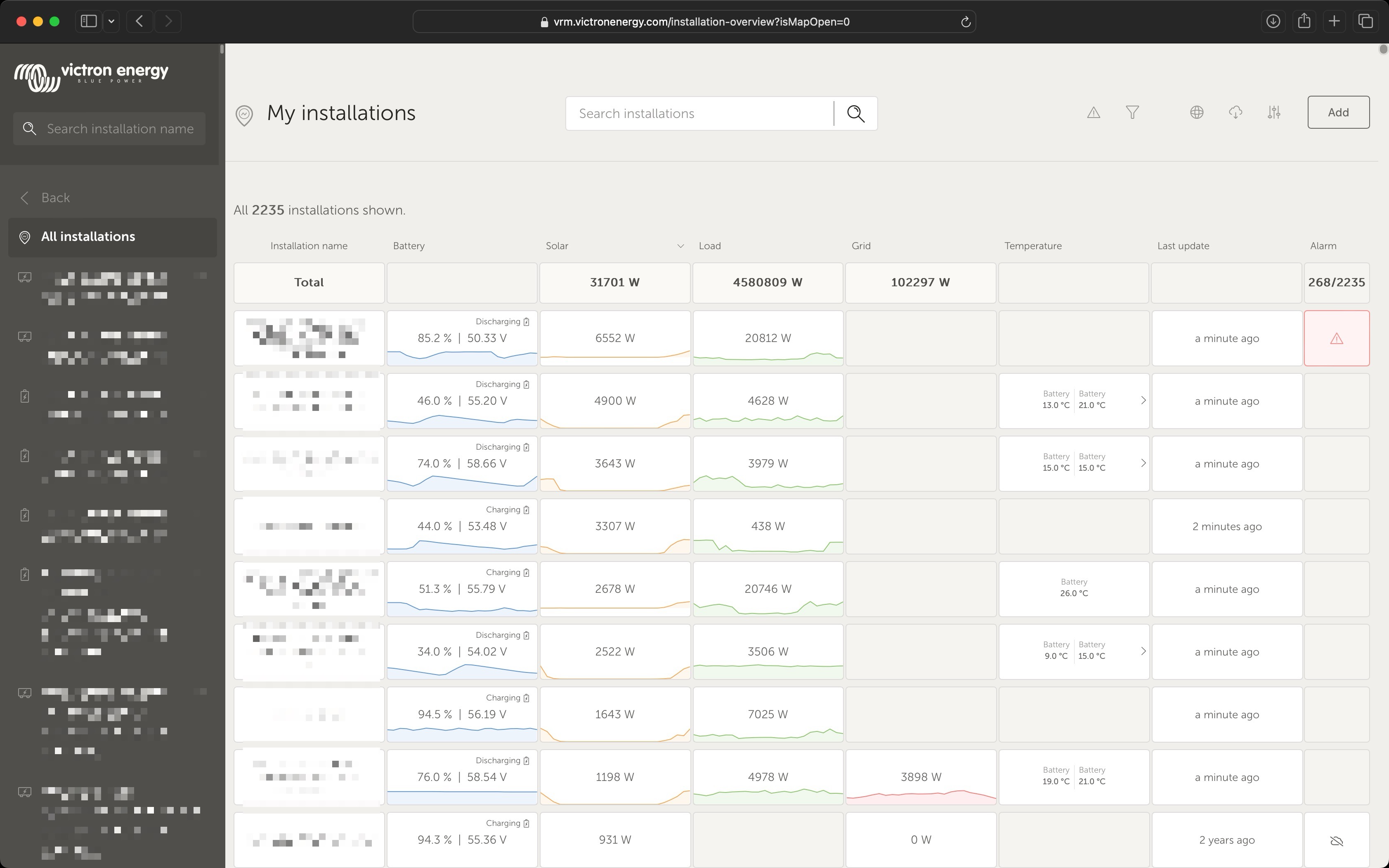

13.2. Visão geral das instalações
A visão geral da instalação é mostrada quando existe mais de um local associado à sua conta VRM.
A visão geral da instalação do VRM apresenta os dados mais recentes (mesmo em tempo real) disponíveis a partir do seu parque de sistemas. Pode ver o consumo de energia, a produção solar, os níveis do depósito, o estado da bateria, e muito mais, acessível através de computador ou telemóvel.
As instalações com um alarme ativo são mostradas no topo. Passar o rato sobre o estado do alarme à direita mostra uma sugestão de ferramenta com detalhes do(s) alarme(s) emitidos(s).
As instalações que foram visualizadas pela última vez há três meses, e mais tempo, são movidas para o fundo da tabela.
Pode ordenar a lista de instalação por qualquer uma das informações disponíveis, clicando nos cabeçalhos da tabela.
Se tiver mais de 100 locais, pode considerar como a janela principal de visão geral demora mais tempo a carregar. Se quiser aceder rapidamente a um local específico por nome, utilize o menu da barra lateral. Isto carrega apenas os nomes dos locais e mantém-se extremamente rápido para os operadores com milhares de locais.
Ao clicar no triângulo na parte superior do Portal VRM, pode visualizar uma descrição geral de todos os alarmes ativos.

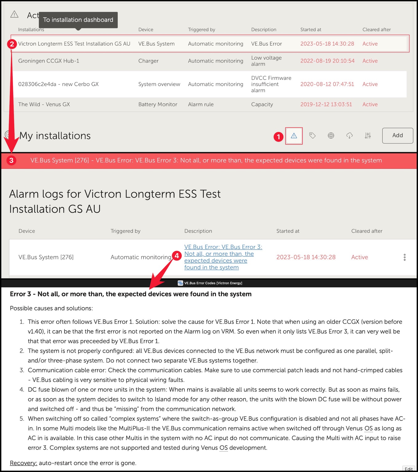

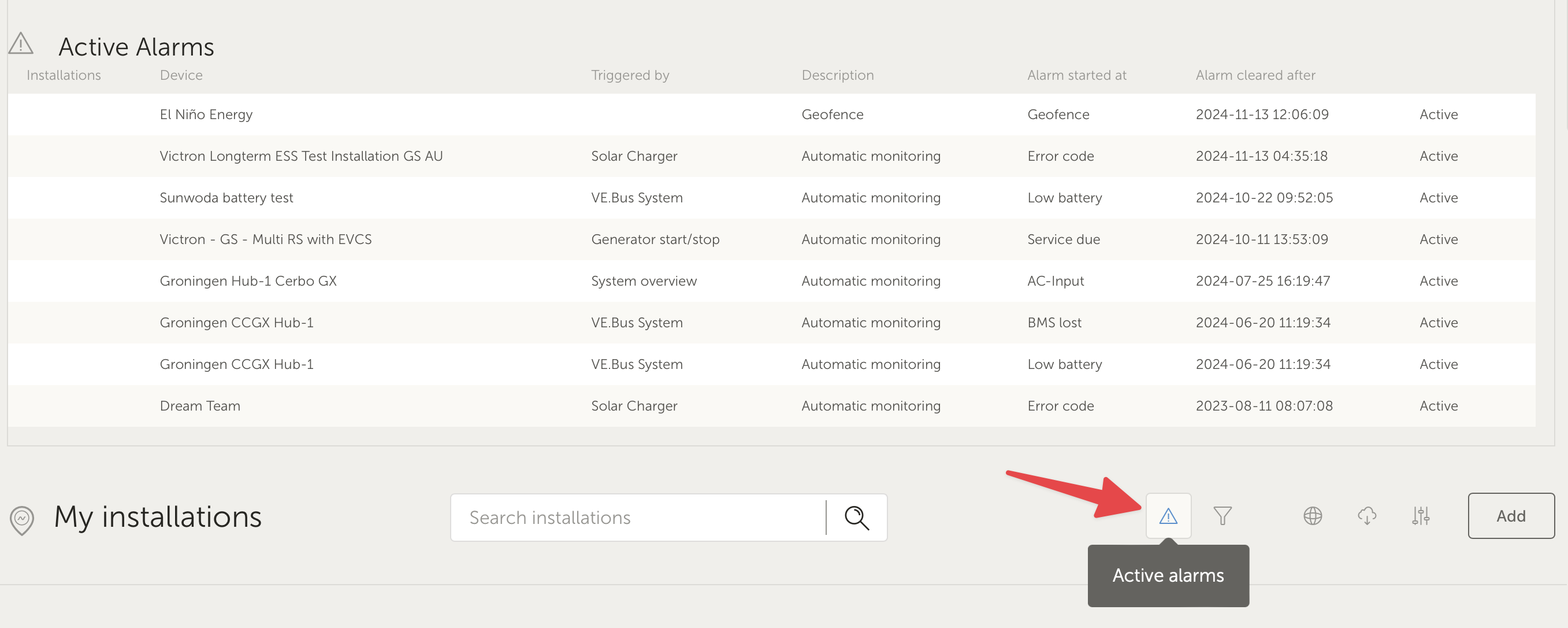

13.2.1. Alarmes ativos
Clicar no triângulo no canto superior direito da visão geral revela todos os alarmes ativos.
Se o alarme incluir documentação específica (como os códigos de erro MPPT e VE.Bus), pode clicar para ver a descrição, determinar exatamente o significado do código de alarme e encontrar sugestões de resolução de problemas para o confirmar.

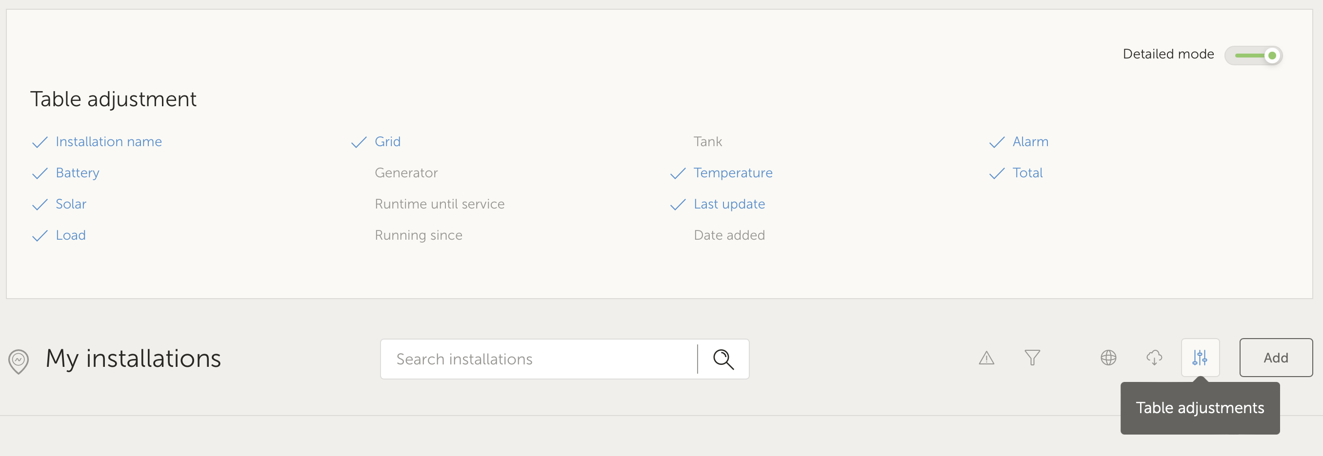

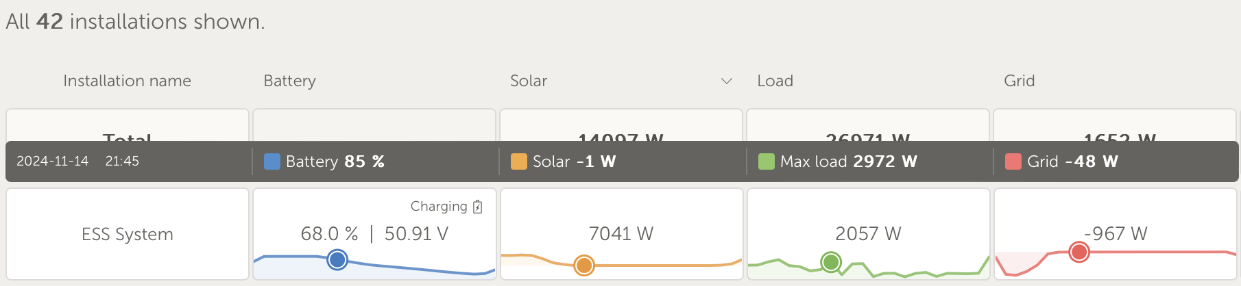

13.2.2. Modo detalhado e configuração da coluna
Clicar no botão de ajustamento da mesa no canto superior direito permite ocultar e revelar as colunas que são mostradas e também ativar / desativar o modo detalhado.
O modo detalhado faz minigráficos que proporcionam informação detalhada sobre as cargas, a energia solar e o desempenho da rede de diferentes locais na sua visão geral durante as últimas 24 h sem precisar de abrir cada um deles separadamente.
Isto pode ajudar a identificar rapidamente os problemas e os picos de carga de sinal no início.
Passar o rato sobre o minigráfico faz surgir uma barra que mostra o valor nesse momento. Tenha em conta que o último valor ainda é mostrado na célula principal.

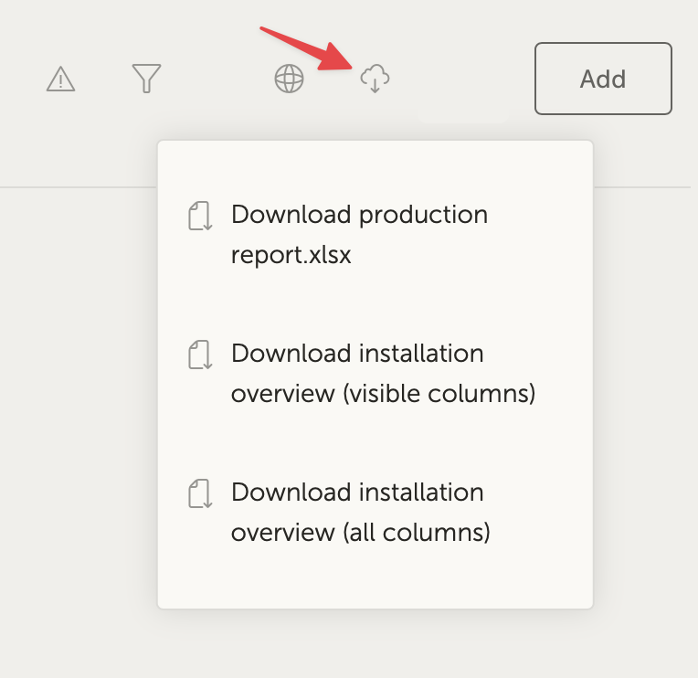

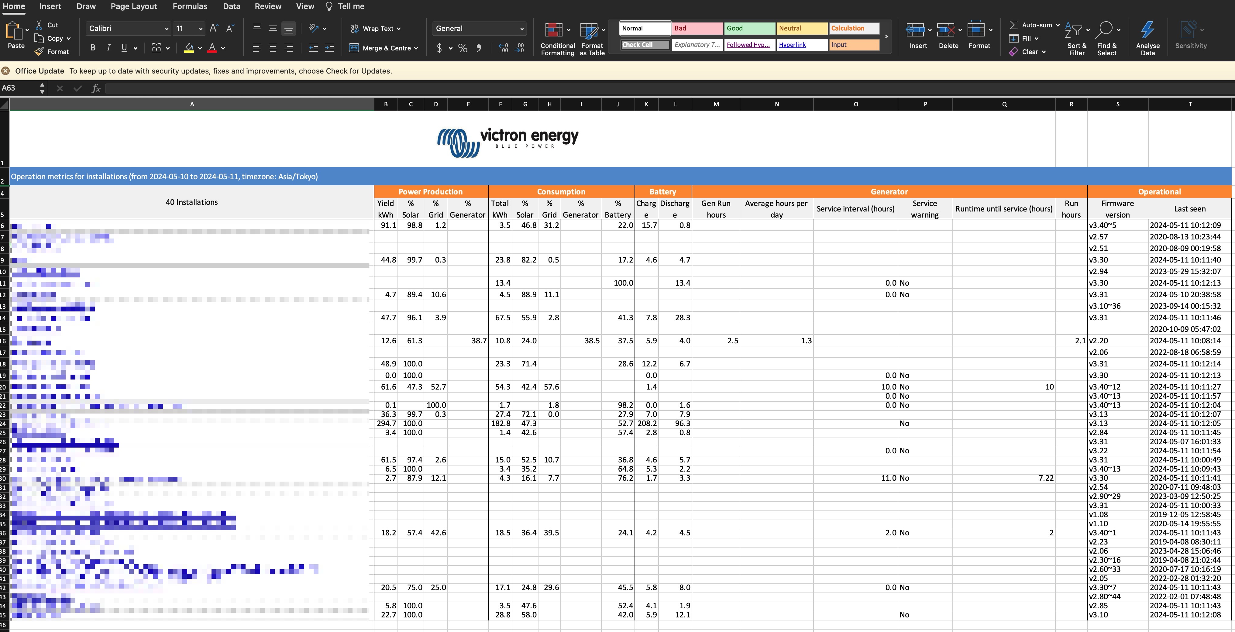

13.2.3. Transferências
Existe um recurso de transferência na página de visão geral da instalação que permite exportar apenas os sistemas mostrados (lista filtrada), todos os sistemas e um relatório de produção.
Aqui está um exemplo do relatório de produção:

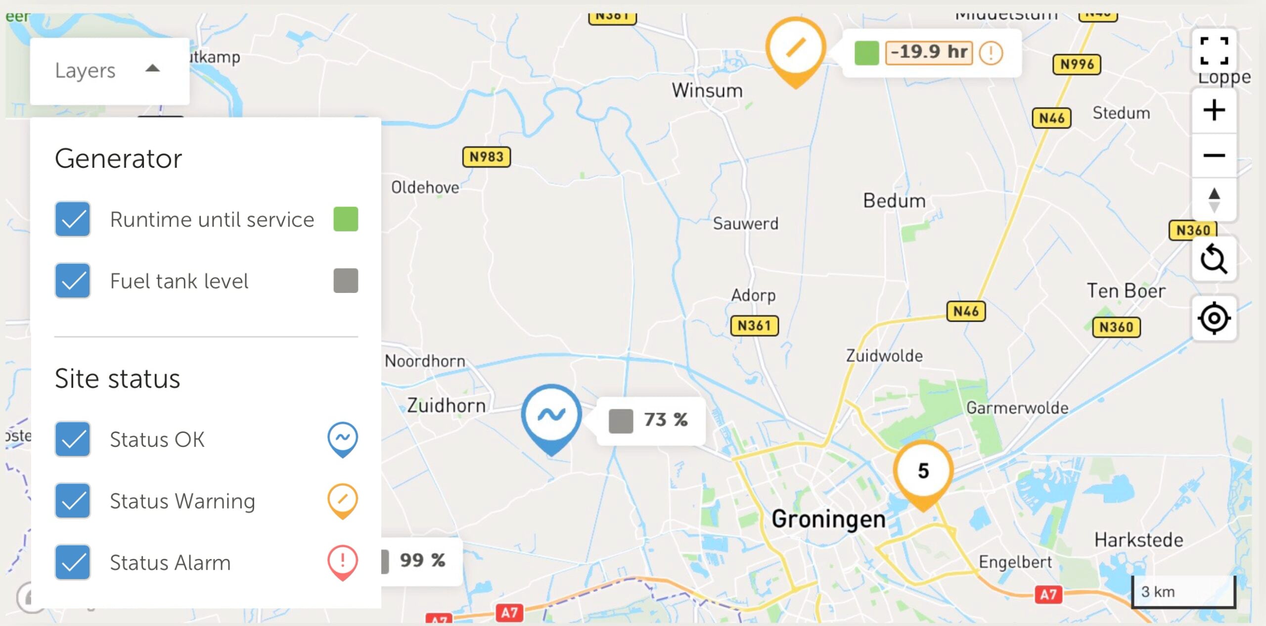

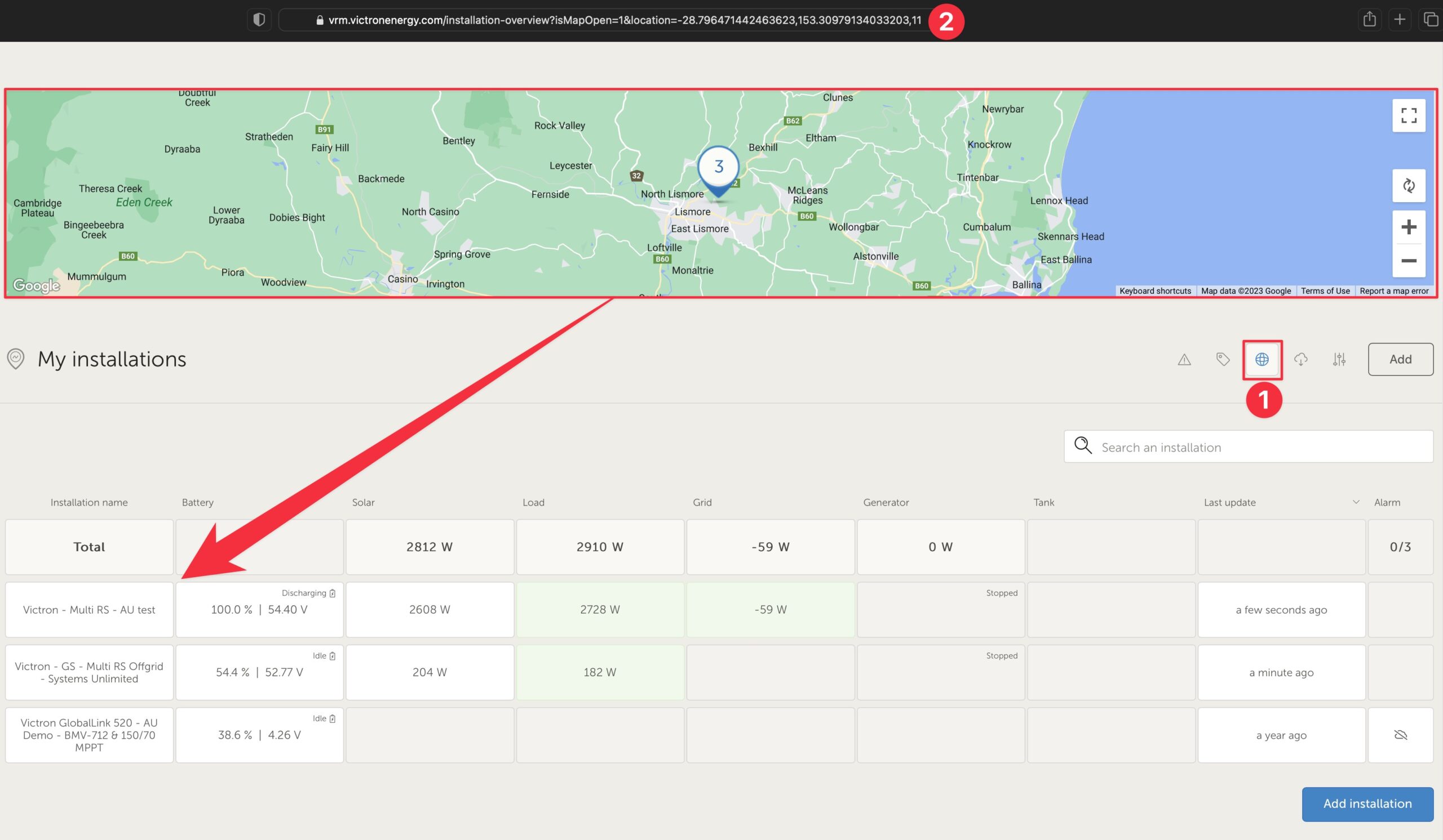

13.2.4. Mapa
Os sistemas que são visualizados no mapa filtram os sistemas visíveis mostrados na lista de instalação seguinte.
As coordenadas do mapa visíveis são visualizadas na barra de URL do seu navegador.
Isto significa que pode personalizar as vistas visíveis do sistema de acordo com as suas preferências e, em seguida, marcar a página no navegador para um acesso rápido.
Esta função torna-se ainda mais útil para sistemas com uma localização dinâmica definida por um GPS. Por exemplo, se gerir uma frota de veículos com sistemas Victron que contêm um dispositivo GX e um módulo GPS, pode criar um marcador de localização e uma vista de filtração para mostrar apenas os sistemas na sua oficina de assistência técnica.
A visibilidade do filtro pode variar segundo a largura da janela do navegador. Dispositivos diferentes podem visualizar uma lista diferente de sistemas a partir da mesma ligação se a resolução do ecrã variar.
Também pode clicar para redefinir o grau de ampliação para ver todas as suas instalações.

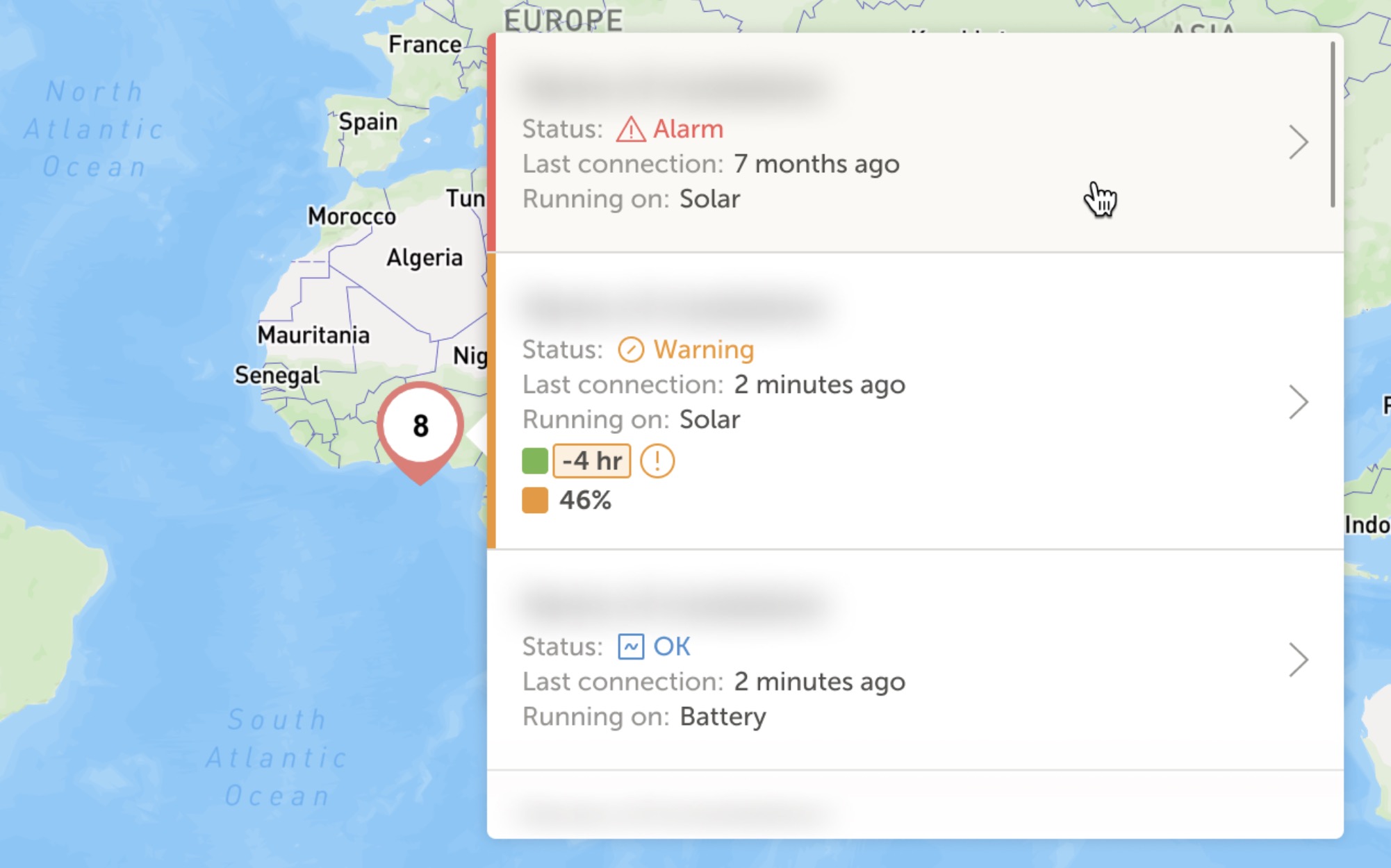

Abrir o mapa numa vista de ecrã completo permite ocultar com base no estado do local e nos níveis do depósito do gerador e nos tempos de manutenção.
Se mais de um lado estiver situado no mesmo local, clicar no mesmo revela outros detalhes (os nomes estão desfocados neste exemplo).

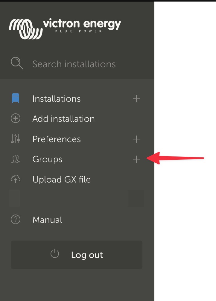

As definições de «Grupos» estão acessíveis através do menu de nível superior da sua conta VRM.

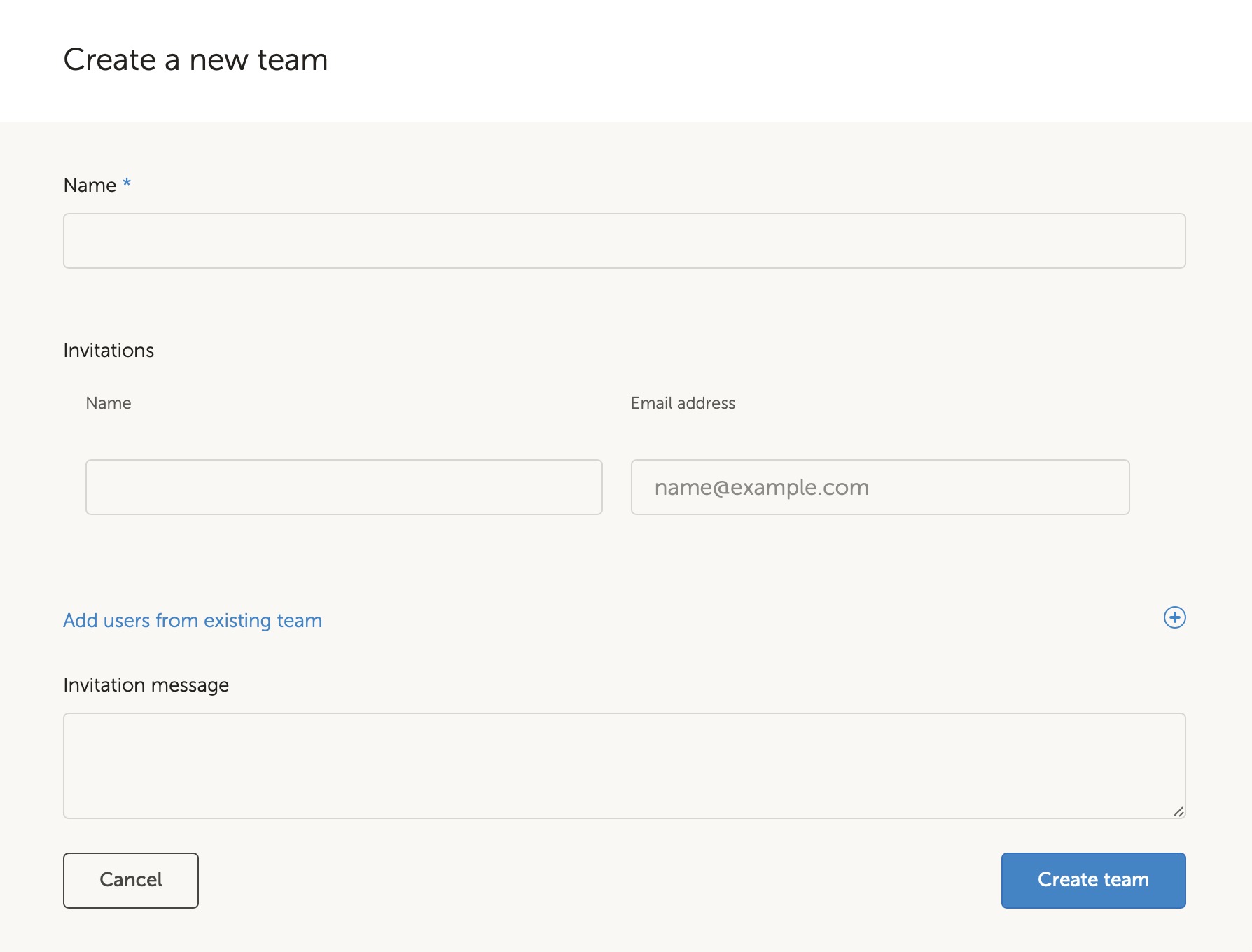

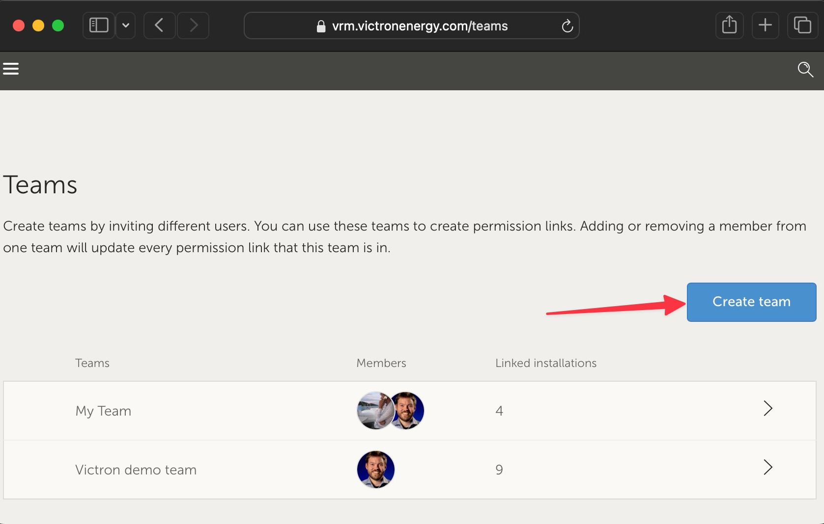

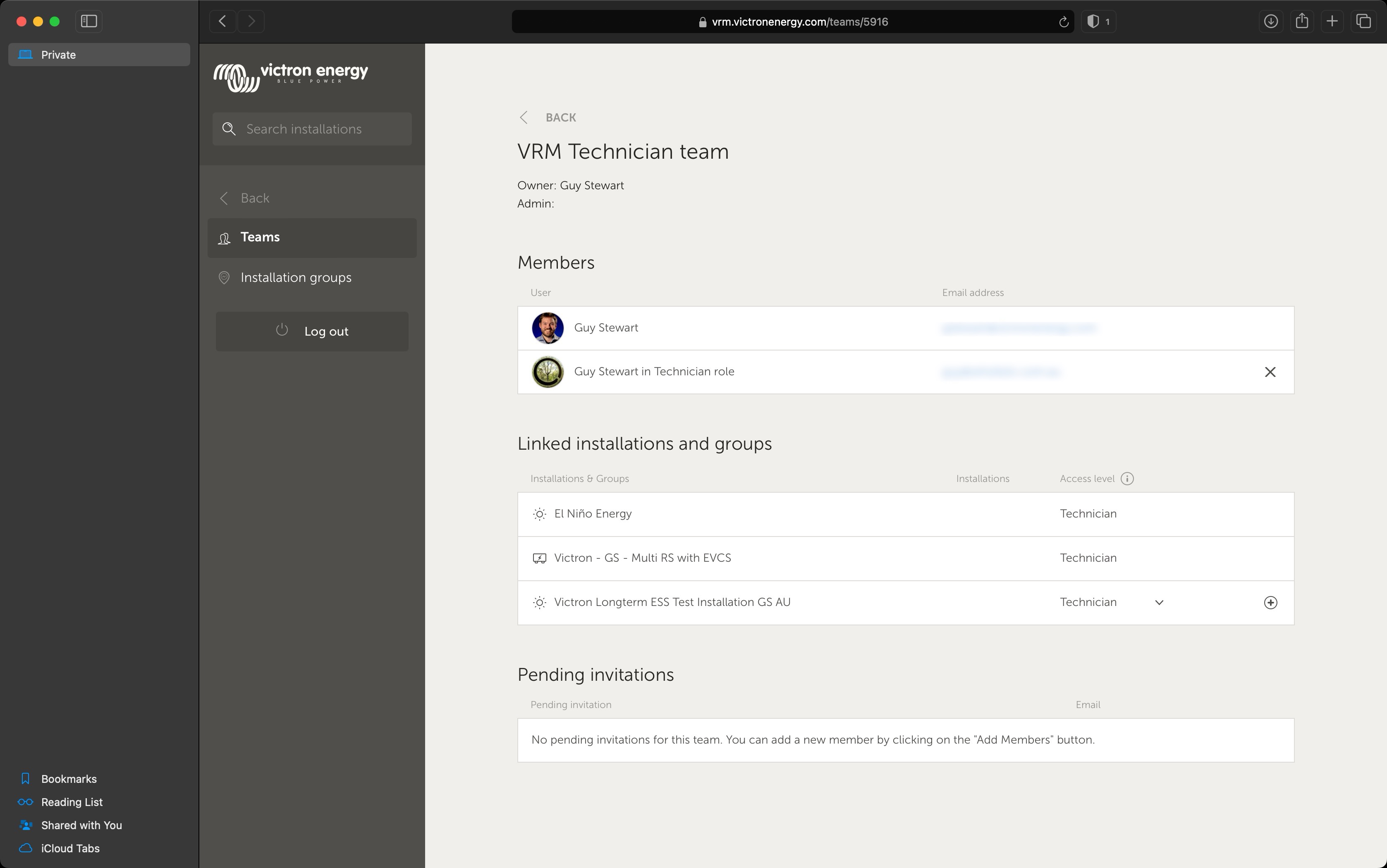

Criar uma nova equipa
Pode criar uma nova equipa ao abrir o menu Grupos e selecionar Equipas e Criar Equipa.
Ao criar uma equipa nova, os membros da equipa são criados automaticamente.

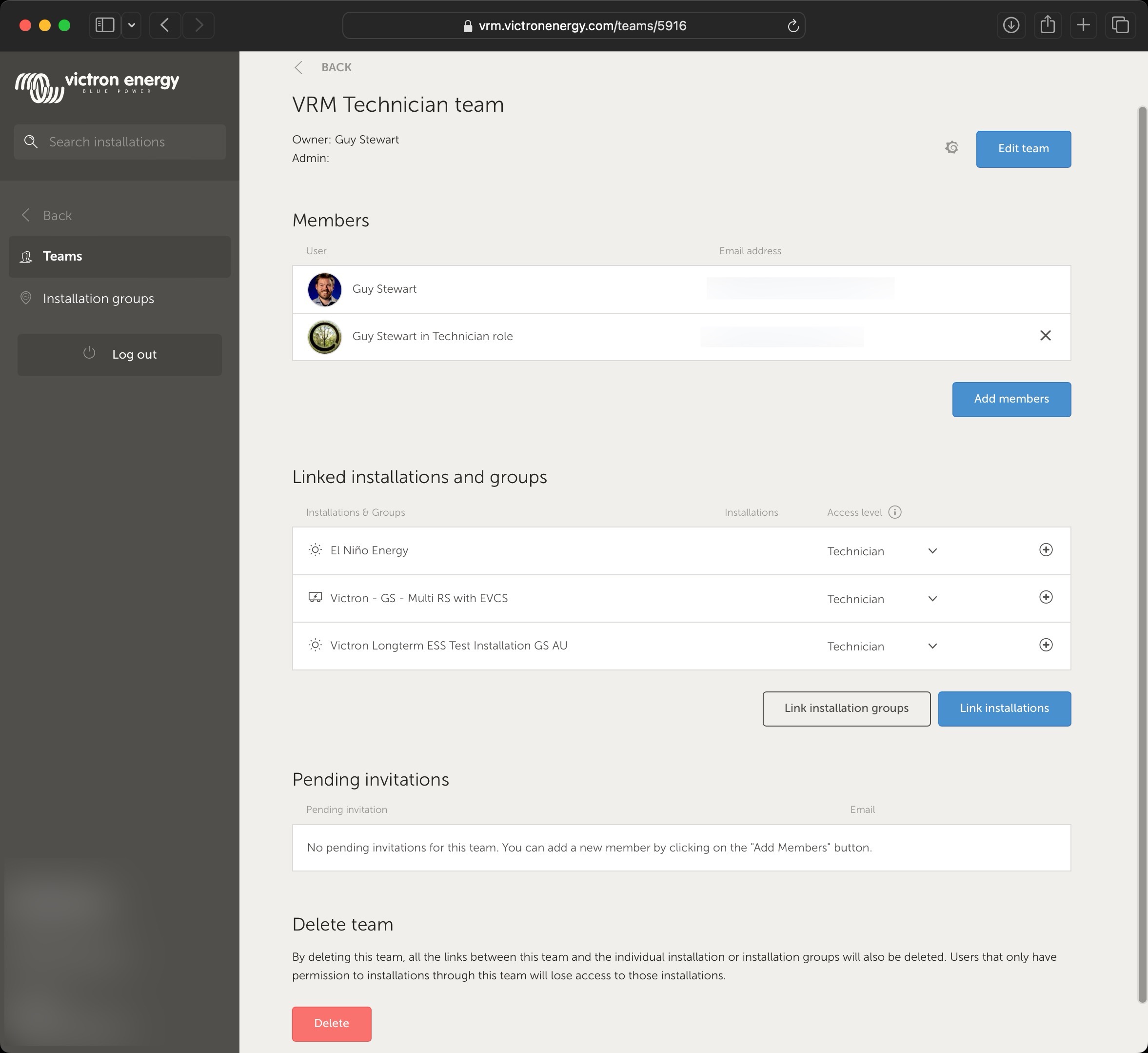

O Administrador da Equipa pode nomear a equipa, convidar outros utilizadores do VRM para participar e adicionar utilizadores de outra equipa existente.
Adicionar uma equipa existente pode poupar tempo se já tiver uma equipa grande e, em seguida, adicionar ou remover rapidamente pessoas individuais que não quer no novo grupo antes de guardar a seleção.
Depois de criar a equipa nova e de adicionar outros utilizadores, a equipa aparece na página de equipas. A partir daí, clicar para abrir a equipa permite adicionar outros utilizadores e também associar instalações específicas e grupos de instalação.
Se tiver o controlo de Administrador para uma instalação específica, pode partilhar o controlo com uma equipa. Se tiver um acesso de Técnico ou Utilizador (apenas de leitura), não pode.
Dependendo do acesso, as opções apresentadas variam.
Acima pode visualizar o menu Equipa como um proprietário ou administrador da equipa
Acima pode visualizar o menu Equipa como um membro da equipa
Neste exemplo, o técnico membro de uma equipa pode alterar o seu nível de acesso apenas para a instalação da qual também seja administrador no VRM (individualmente ou como parte de outra equipa que lhe atribui um acesso de administrador).

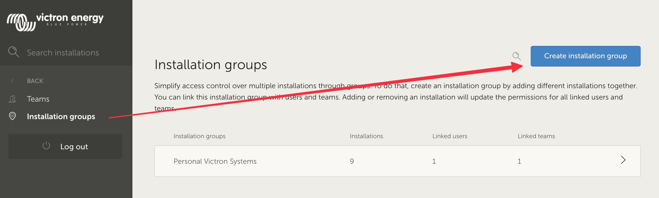

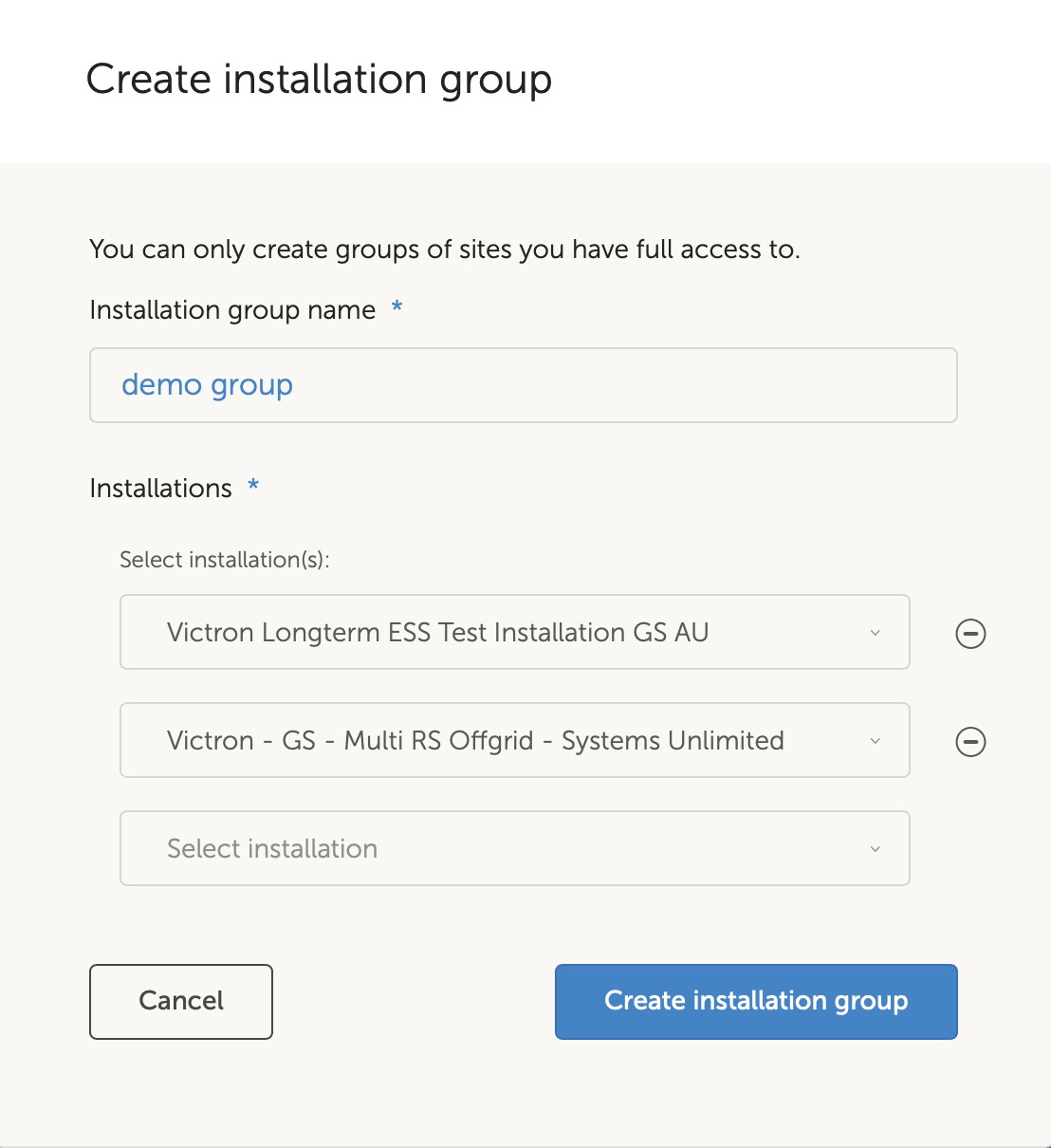

Criar um novo grupo de Instalação
Pode criar um novo grupo de instalação ao abrir o menu Grupos, selecionar os grupos de Instalação e Criar Grupo de Instalação.
Adicione um nome de grupo de instalação e selecione a instalação no menu suspenso ou com a ferramenta de pesquisa. Apenas pode adicionar instalações que já estejam associadas à sua conta de utilizador VRM.
