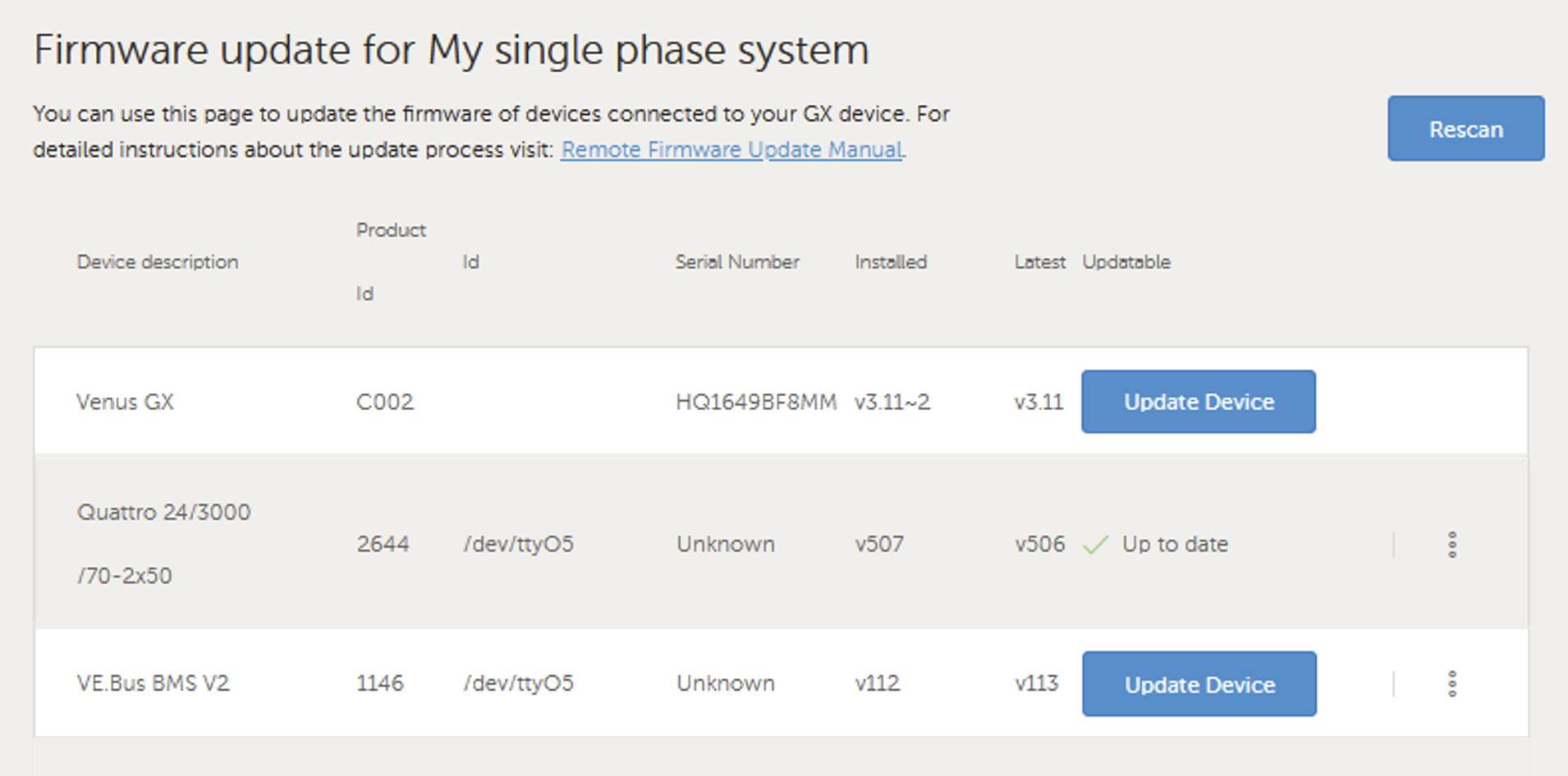

Den fasta programvaruversionen syns på produktinfo-sidan i VictronConnect på den installerade MultiPlus/Quattro-enheten och i VRM under Enhetslista → Uppdatering av fast programvara.
6.1. Uppdatering av den fasta programvaran med VRM Fjärrstyrd uppdatering av fast programvara
Den omfattande processen för att utföra en uppdatering av fast programvara på distans via VRM, känd som VRM: Fjärrstyrd uppdatering av fast programvara beskrivs noggrant i en separat manual som du hittar här.
Ytterligare anmärkningar
Vissa varningar visas innan uppdateringen påbörjas. Läs dessa noggrant och ta dem i beaktande. Du måste bekräfta var och en av dem. Uppdatera inte om du inte förstår villkoren fullständigt.
Utför inte uppdateringen när Gx-enheten förses med ström från växelriktare/laddaren. Under uppdateringen slås växelriktare/laddaren av och sen på igen en kort stund.
Det är inte möjligt att uppdatera VE.Bus V2 om det även finns en Digital Multi Control ansluten till VE.Bus-nätet.

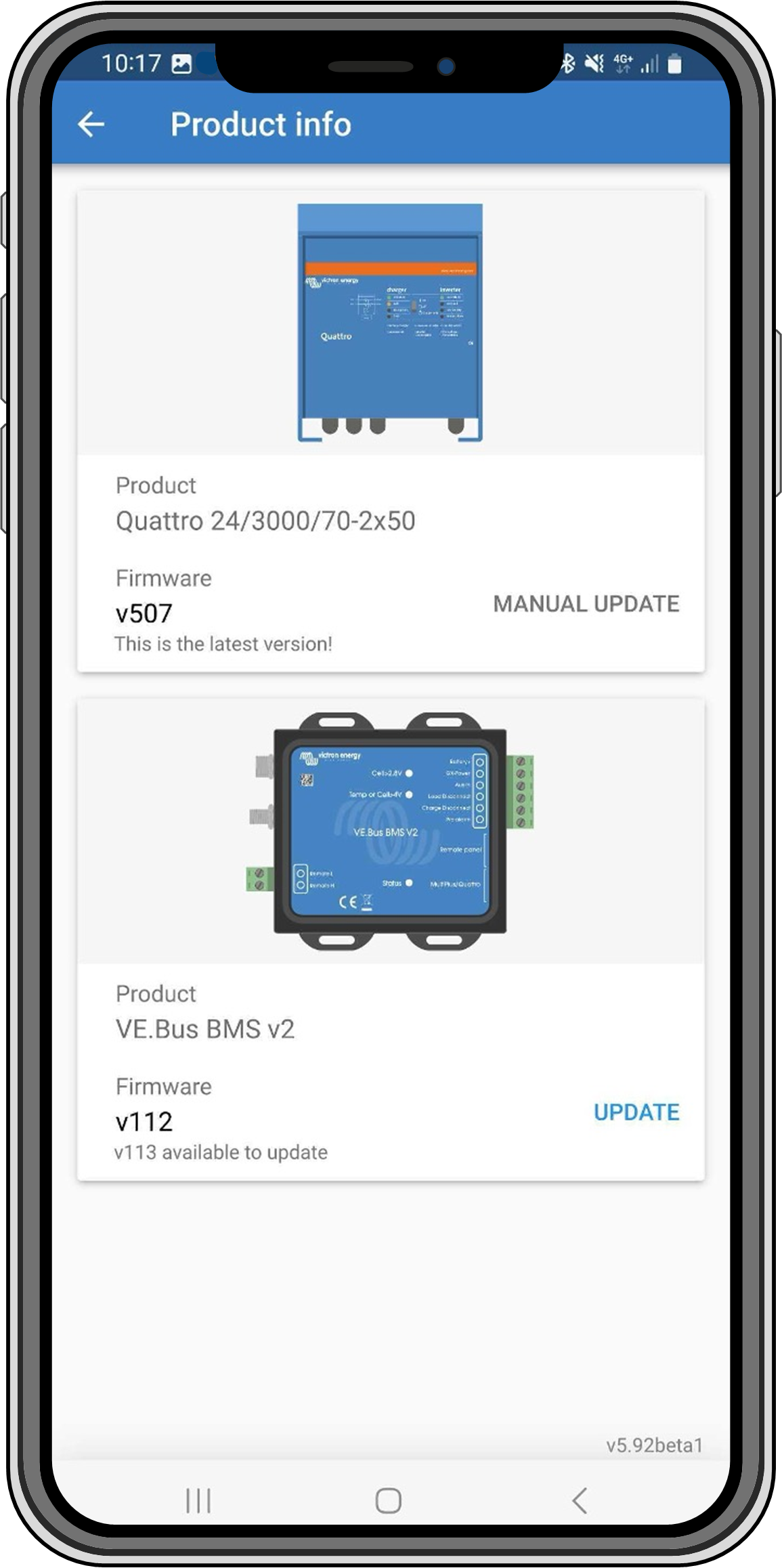

6.2. Uppdatering av den fasta programvaran med VictronConnect
Att utföra en uppdatering av fast programvara via VictronConnect kräver ett MK3 USB-gränssnitt som ansluter till VE.Bus-nätet via antingen en Android-telefon/surfplatta, en Windows PC eller en Apple-dator med macOS. Detta är tyvärr inte möjligt med en Apple iOS-enhet.
Steg-för-steg
Öppna den VE.Bus-växelriktare/laddare som är ansluten till MK3-gränssnittet i VictronConnect och klicka på kugghjulet för att gå till inställningssidan.
Eftersom inställningarna är lösenordsskyddade måste du ange lösenordet för att kunna ändra inställningarna.
Kontakta din installatör eller Victron-återförsäljare för att få lösenordet.
Klicka på de tre vertikala punkterna på inställningssidan.
Klicka på produktinfo för att komma till produktinfo-sidan.
På produktinfo-sidan ser du om det finns någon tillgänglig uppdatering för VE.Bus BMS V2.
Klicka på uppdatera för att gå till programvarubiblioteket och klicka sen på den programvarufil du vill använda.
Klicka på uppdatera.
Läs varningen på nästa sida. När du är helt införstådd i vad det innebär kan du klicka på OK för att påbörja uppdateringen av den fasta programvaran.
Behåll appen VictronConnect öppen under tiden uppdateringen pågår.
När uppdateringen är slutförd visas per automatik produktinformationssidan på nytt. Kontrollera att det nuvarande programvarunumret visas.
