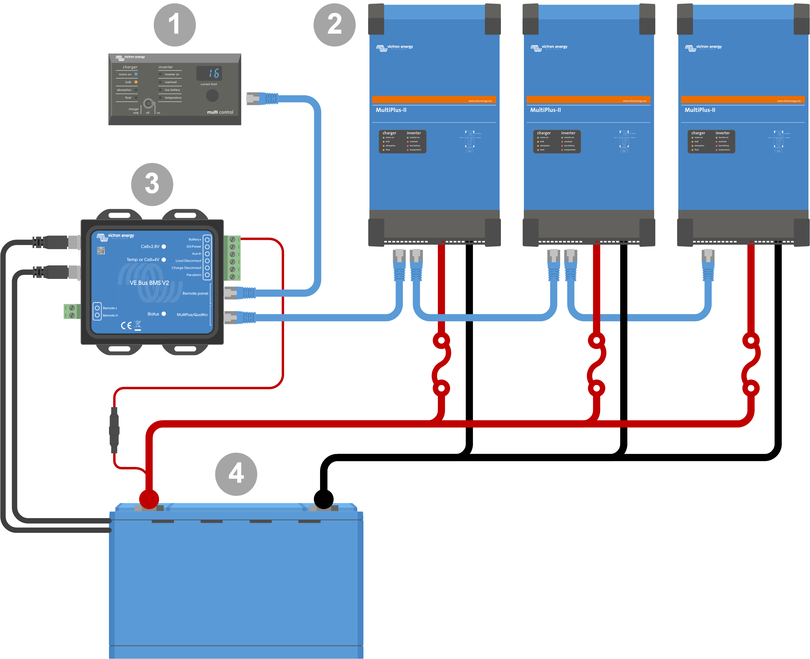

4.5. Trefassystem med en Multi Control-panel
# | Beskrivning |
1 | Digital Multi Control |
2 | MultiPlus-II växelriktare/laddare installerad och konfigurerad som ett trefassystem |
3 | VE.Bus BMS V2 |
4 | Lithium Battery Smart eller batteri som består av flera batterier som skapar en batteribank på 12 V, 24 V eller 48 V. |
