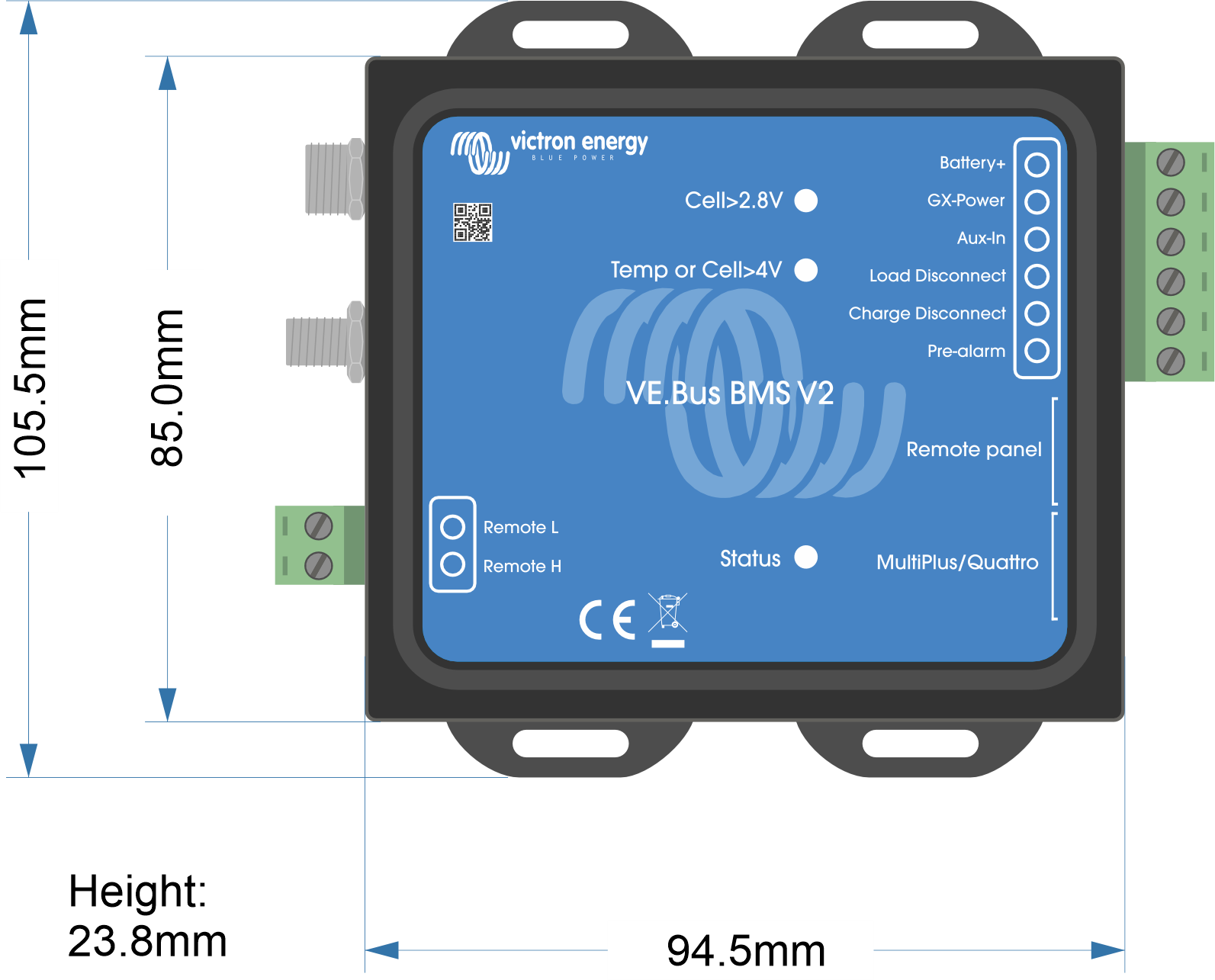

9.1. Dimensioner VE.Bus BMS V2

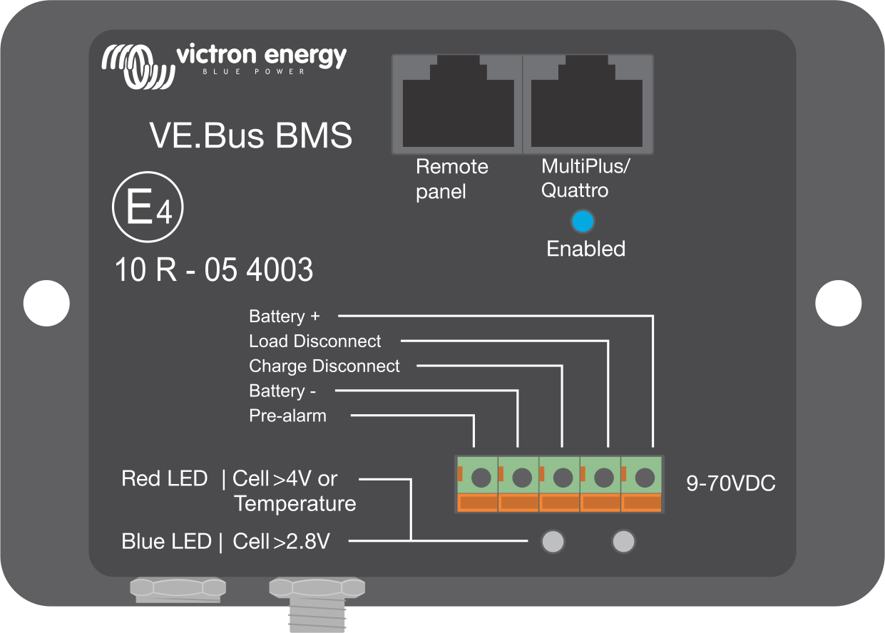

9.2. VE.Bus BMS V2 jämfört med VE.Bus BMS V1
Den här tabellen markerar skillnaderna mellan VE.Bus BMS V2 i jämförelse med dess föregångare, VE.Bus BMS V1.
