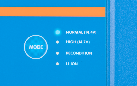

6.1. Configurazione mediante caricabatterie
La modalità di carica e il limite di corrente di carica più appropriati per il tipo e la capacità della batteria possono essere selezionati mediante il pulsante MODE del Smart IP43 Charger .
Configurazione mediante caricabatterie:
Collegare il cavo di alimentazione CA del Smart IP43 Charger a una presa di corrente; dopo un breve intervallo di tempo, si accendono brevemente tutti i LED, poi si accendono i LED che indicano la modalità di carica e lo stato di carica attuali.
Premere (e rilasciare) il pulsante MODE del Smart IP43 Charger per scorrere e selezionare la modalità di carica integrata più appropriata (Normale, Normale + Ricondizionamento, Alta, Alta + Ricondizionamento o Li-ion).
Assicurarsi che la fase di ricondizionamento sia attivata solo quando necessario, in quanto un uso non necessario o eccessivo riduce la durata della batteria.
Si accendono il LED accanto alla modalità di carica attualmente selezionata (NORMALE / ALTA / LI-ION) e il LED RECONDITION, se attivato.
Se la corrente di carica nominale massima è troppo elevata, attivare la modalità corrente bassa (corrente di carica limitata al 50 % della corrente di carica massima nominale). Per attivare (o disattivare) la modalità corrente bassa, tenere premuto il pulsante MODE del Smart IP43 Charger per 3 secondi; quando è attivata, il LED LOW lampeggia.
Tutte le impostazioni vengono memorizzate e non si perdono quando si scollega il caricabatterie dall’alimentazione di rete o dalla batteria.

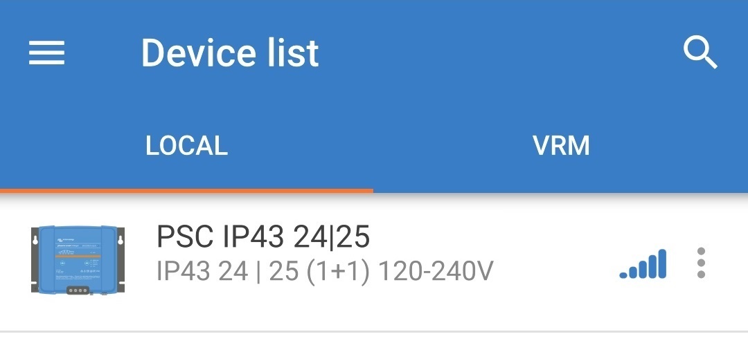

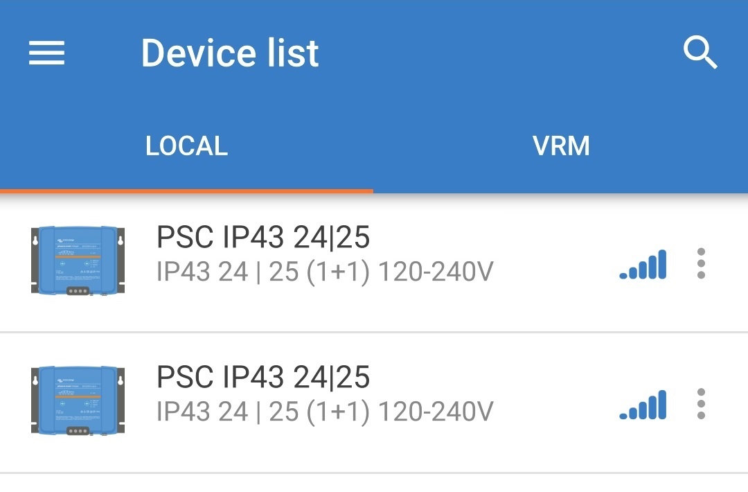

Aprire l'app VictronConnect e individuare il Smart IP43 Charger nell'Elenco dispositivi della pagina Locale, nella sezione “Altri dispositivi”.
Se il Smart IP43 Charger non appare automaticamente, assicurarsi che il telefono cellulare o il tablet abbia il Bluetooth attivo e si trovi a distanza ravvicinata, quindi eseguire una scansione manuale dei dispositivi selezionando il pulsante Scan (pulsante rotondo arancione con freccia circolare) nell'angolo in basso a destra.
Selezionare il Smart IP43 Charger dall'Elenco dispositivi della pagina Locale, nella sezione “Altri dispositivi”.

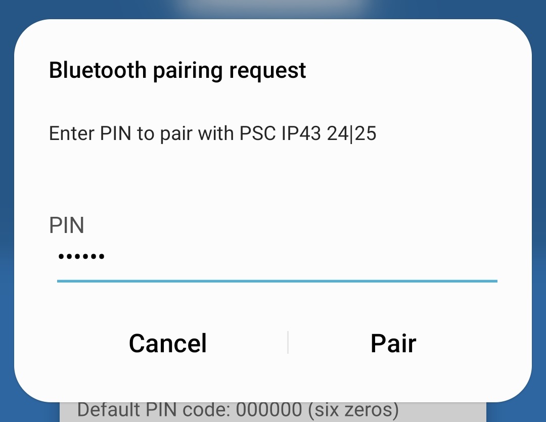

VictronConnect tenterà di stabilire una connessione Bluetooth con il Smart IP43 Charger e visualizzerà l'avanzamento della connessione nella finestra di dialogo a comparsa “Connessione in corso”.
Quando si tenta di stabilire una connessione Bluetooth con un dispositivo nuovo/non accoppiato, dopo un breve intervallo di tempo viene visualizzata la finestra di dialogo a comparsa “Richiesta di accoppiamento Bluetooth”; inserire il codice PIN predefinito riportato su un'etichetta apposta sul side del caricabatterie (o provare 000000 se non c'è un'etichetta con il codice PIN predefinito), quindi selezionare Accoppia.

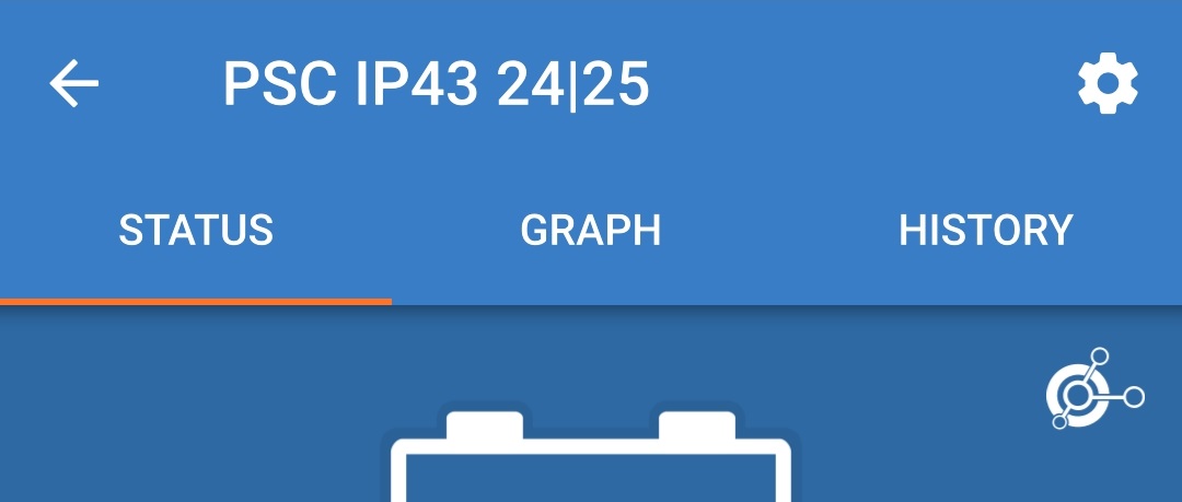

Selezionare l'icona Impostazioni (ingranaggio nell’angolo in alto a destra) per accedere alla pagina "Impostazioni".

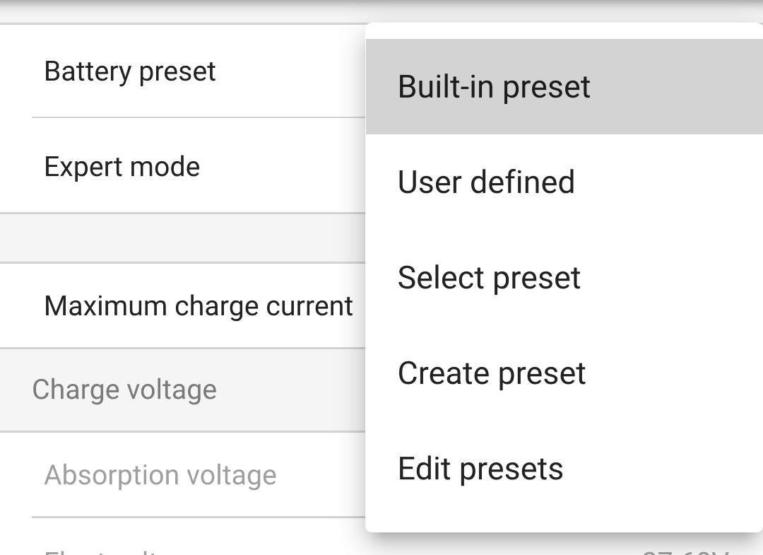

Per tipi di batterie più specializzati, espandere il menù a discesa Predefiniti della batteria, quindi selezionare Predefiniti integrati oppure Seleziona predefiniti.
Selezionare la modalità di carica integrata più appropriata (Normale, Normale + Ricondizionamento, Alta, Alta + Ricondizionamento o Ioni di litio) dal menu Predefiniti integrati, quindi selezionare OK.

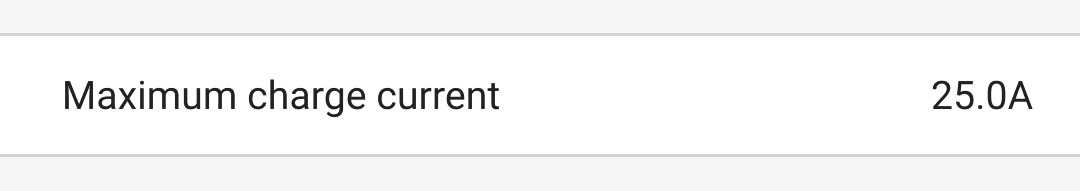

Se la corrente di carica nominale massima è troppo elevata, attivare la modalità corrente bassa (corrente di carica limitata al 50 % della corrente di carica nominale massima) o la modalità corrente minima (corrente di carica limitata al 25 % della corrente di carica nominale massima. Per attivare (o disattivare, la modalità bassa corrente:

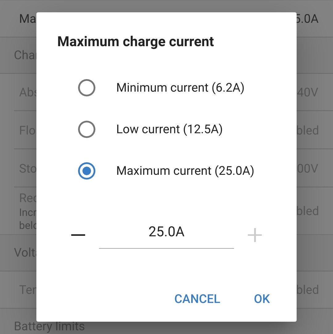

Selezionare Corrente di carica massima per accedere alla finestra di dialogo a comparsa Corrente di carica massima.
Selezionare la corrente di carica massima più appropriata fra le opzioni predefinite (Minimo / Basso / Massimo) o specificare una corrente alternativa (compresa tra i limiti minimo e massimo) utilizzando i comandi di input numerico nella parte inferiore.

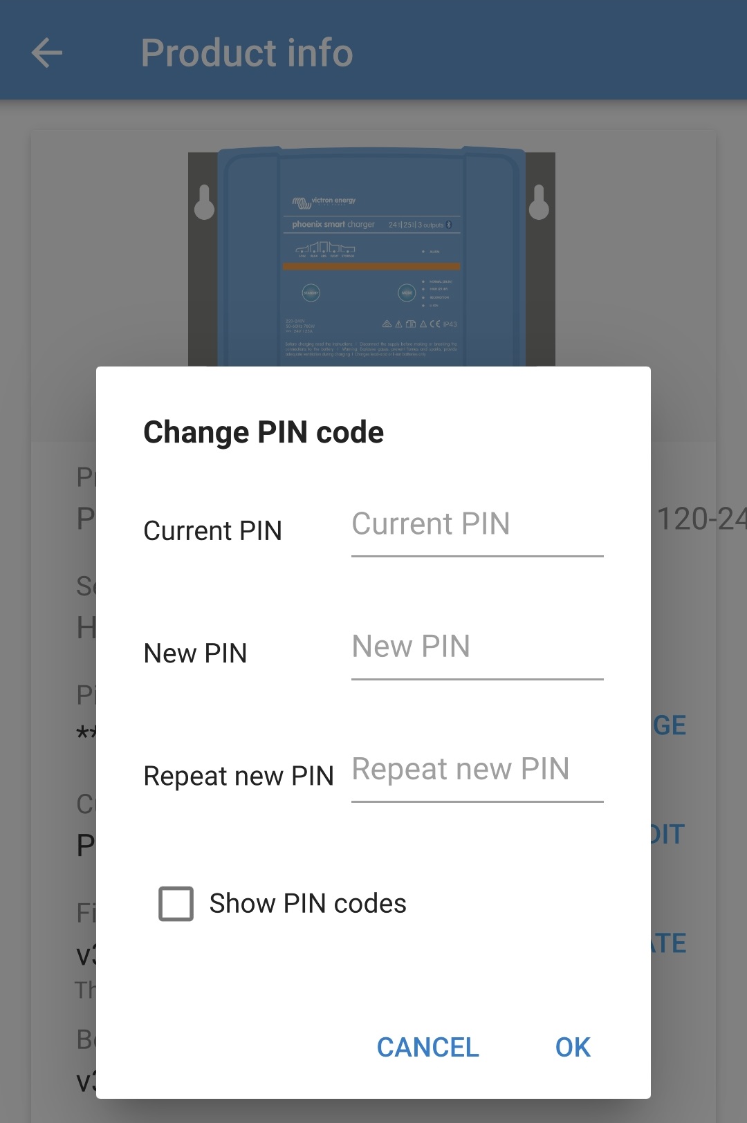

6.3.1. Cambio del codice PIN
Per evitare connessioni Bluetooth non autorizzate, si consiglia di modificare il codice PIN predefinito con un codice PIN univoco che offra un maggiore livello di sicurezza.
È possibile cambiare il codice PIN del Bluetooth mediante un dispositivo provvisto di Bluetooth (telefono cellulare o tablet) e della app VictronConnect.
Per cambiare il codice PIN del Bluetooth:
Utilizzando un dispositivo dotato di Bluetooth (telefono cellulare o tablet), aprire l'app VictronConnect e localizzare il Smart IP43 Charger nella pagina Locale dell'Elenco dispositivi, quindi collegarsi al dispositivo (il codice PIN predefinito è riportato su un'etichetta apposta sul side del caricabatterie, oppure provare 000000 se non c'è l'etichetta).

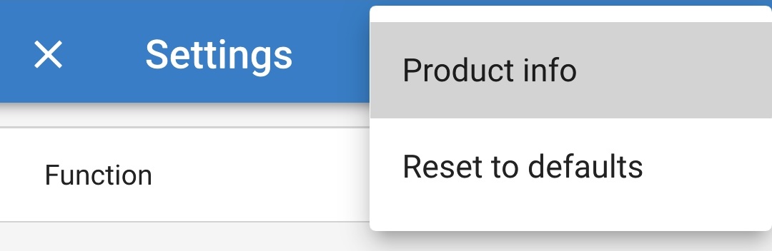

Selezionare l'icona Opzioni dispositivo (tre puntini verticali nell'angolo in alto a destra) per accedere al menu a discesa "Opzioni dispositivo".
Selezionare Informazioni del prodotto nel menu a discesa per accedere alla relativa pagina.
Selezionare CHANGE (modifica) nel campo Codice PIN per aprire la finestra di dialogo a comparsa Modifica codice PIN.
Inserire il codice PIN attuale e quello nuovo (due volte), poi selezionare OK; evitare di usare un codice PIN scontato, che possa essere facilmente indovinato, come 123456.
Dopo un breve intervallo di tempo, viene visualizzata una finestra di dialogo a comparsa che conferma che il codice PIN Bluetooth è stato modificato con successo.
Il codice PIN Bluetooth è stato modificato con il nuovo codice PIN.

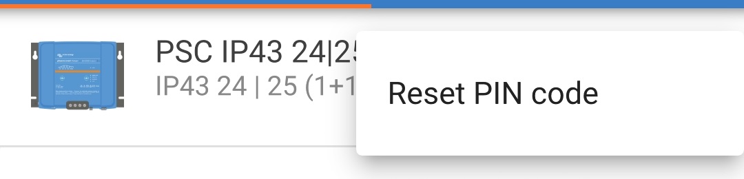

Selezionare l'icona Opzioni dispositivo (tre puntini verticali sulla destra della descrizione) per accedere al relativo menu a discesa.
Selezionare Ripristina codice PIN dal menu a discesa per aprire la relativa finestra di dialogo a comparsa.

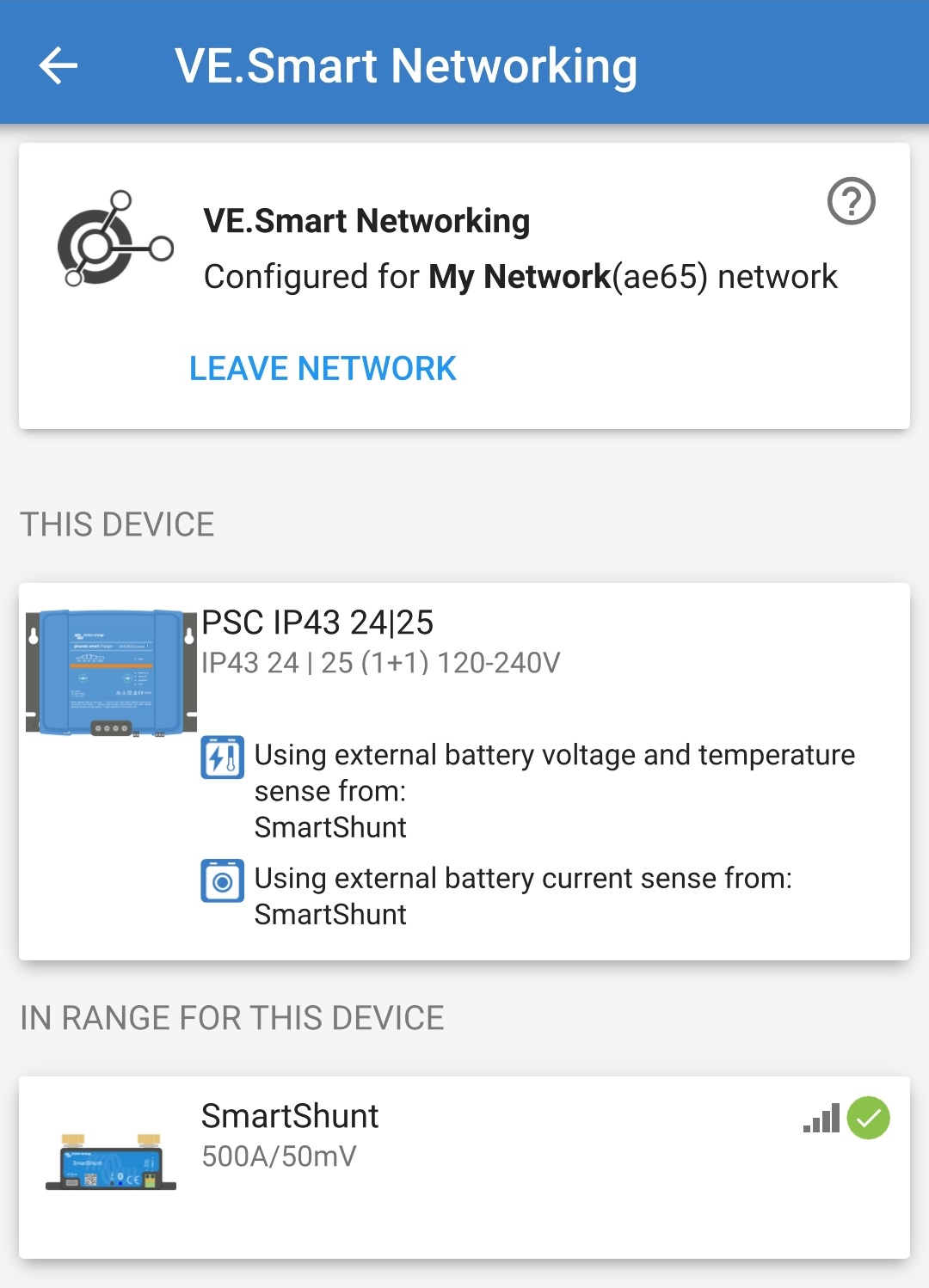

6.4. VE.Smart Networking
La gamma Smart IP43 Charger è dotata della funzionalità VE.Smart Networking, che consente la comunicazione Bluetooth tra prodotti Victron compatibili per ottimizzare il funzionamento del caricabatterie e le prestazioni/la durata della batteria; per ulteriori informazioni, consultare la sezione “Funzionamento > VE.Smart Networking”.
Il VE.Smart Networking deve essere attivato e configurato mediante un dispositivo provvisto di Bluetooth (telefono cellulare o tablet) e della app VictronConnect.
6.4.1. Rilevamento di tensione, temperatura e corrente
Per impostare una Rete VE.Smart con Rilevamento Tensione / Rilevamento temperatura / Rilevamento corrente:
Utilizzando un dispositivo dotato di Bluetooth (telefono cellulare o tablet), aprire l'app VictronConnect e localizzare il monitor della batteria (BMV, SmartShunt, Smart Battery Sense o Dongle VE.Bus Smart) nella pagina Locale dell'Elenco dispositivi, quindi collegarsi al dispositivo (il codice PIN predefinito è riportato su un'etichetta apposta sul monitor della batteria, oppure provare 000000 se non c'è l'etichetta).

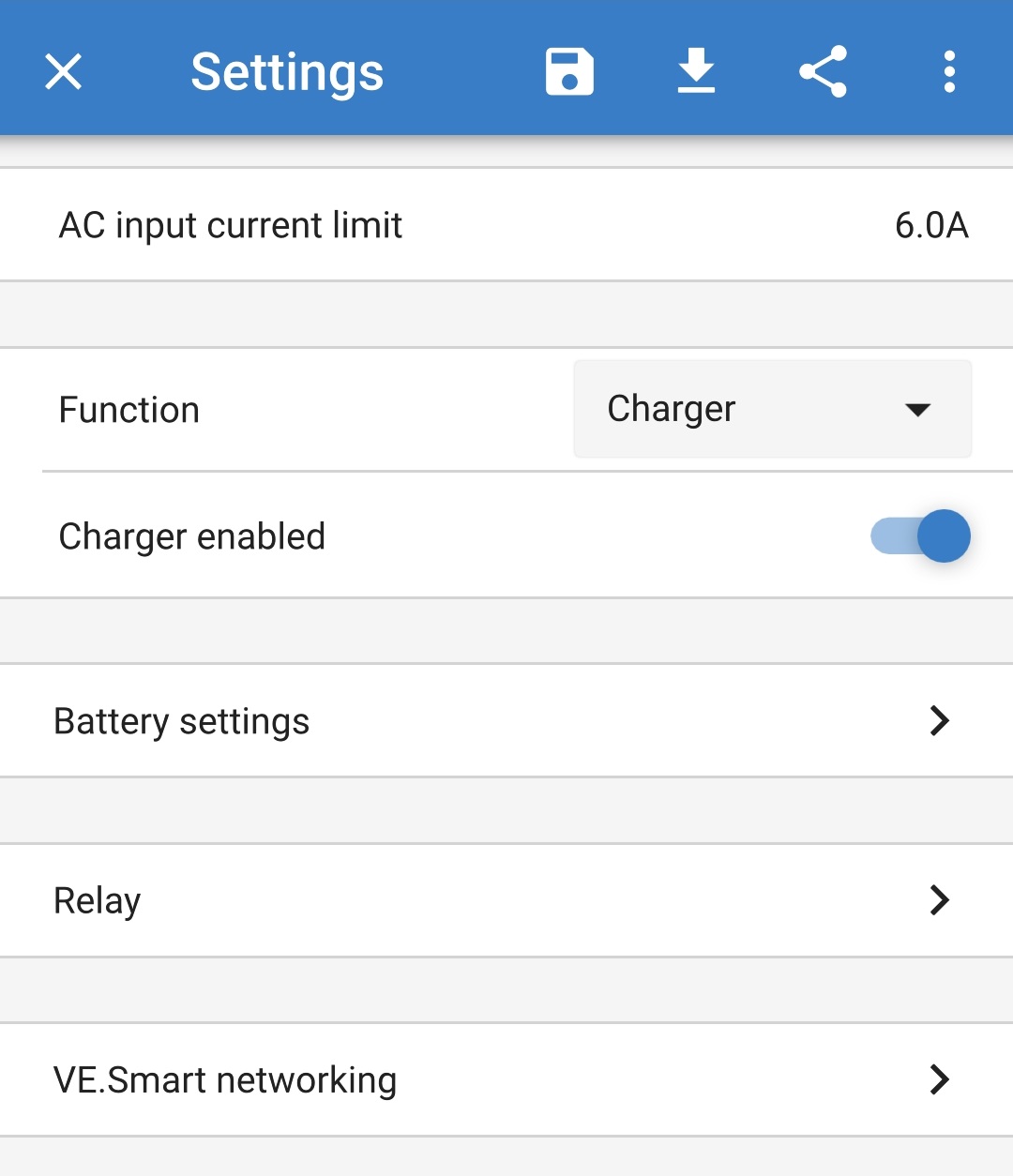

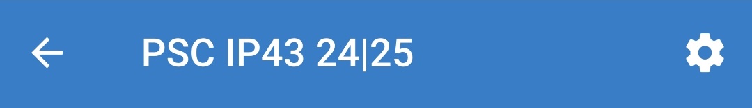

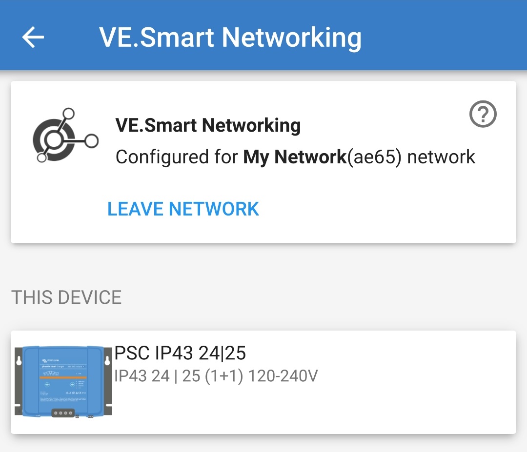

Selezionare VE.Smart Networking per accedere alla relativa pagina.

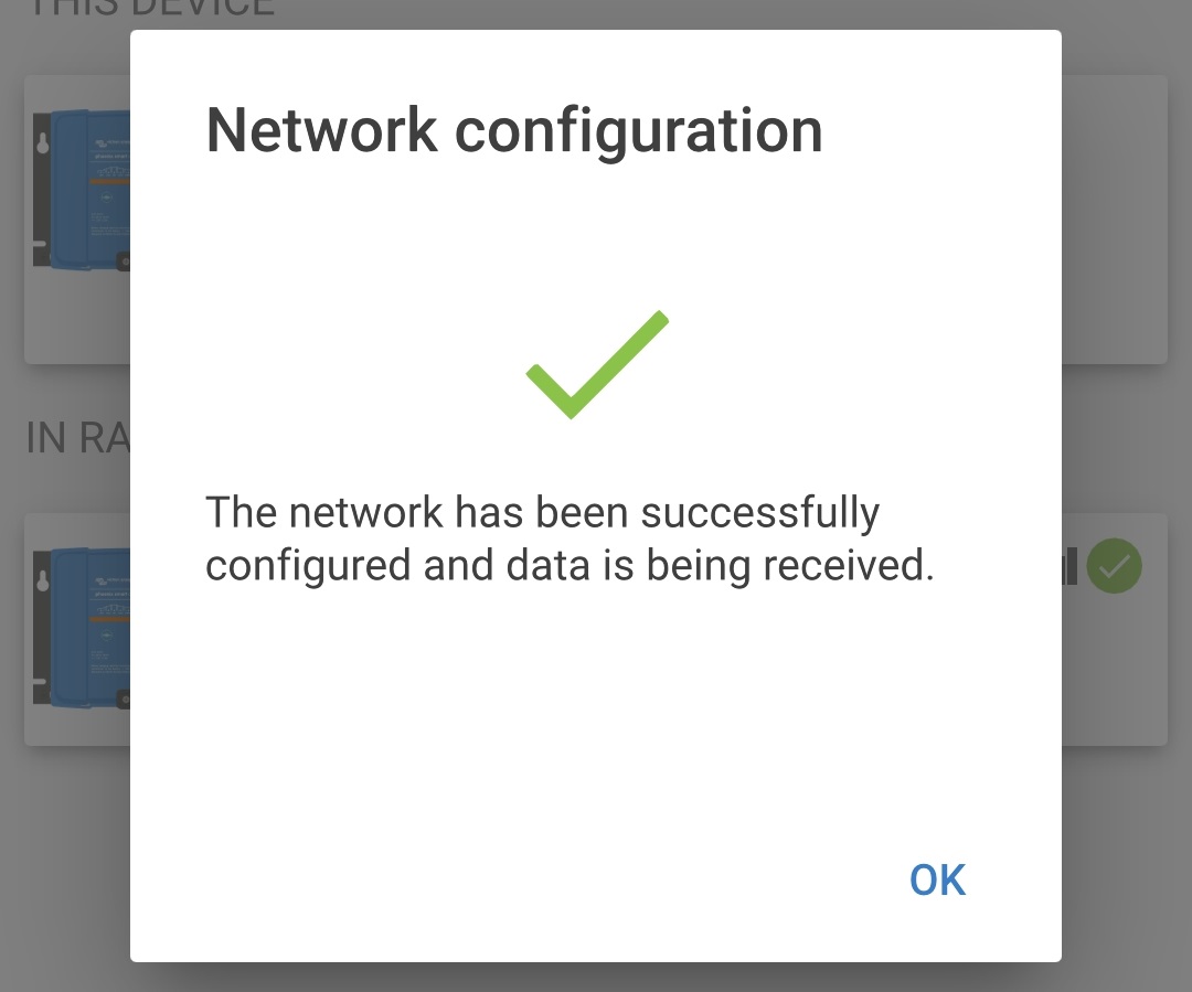

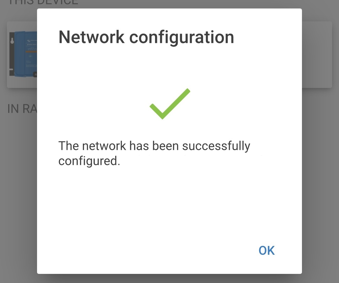

Selezionare CREATE NETWORK (Crea rete) (o JOIN NETWORK (Connetti alla rete) se la rete VE.Smart è già stata creata).
Inserire un nome per identificare la rete VE.Smart e poi selezionare OK quando richiesto.

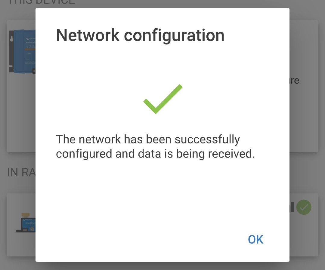

Dopo un breve intervallo di tempo, apparirà una finestra di dialogo a comparsa che confermerà che la rete è stata configurata con successo; selezionare OK per chiudere la finestra di dialogo.
I dettagli della configurazione della rete VE.Smart sono visualizzati nella relativa pagina.
Terminare la sessione Bluetooth corrente tornando alla pagina Locale dell'Elenco dispositivi di VictronConnect .
Utilizzando un dispositivo dotato di Bluetooth (telefono cellulare o tablet), aprire l'app VictronConnect e localizzare il Smart IP43 Charger (o altri caricabatterie compatibili con il VE.Smart Networking) nella pagina Locale dell'Elenco dispositivi, quindi collegarsi al dispositivo (il codice PIN predefinito è riportato su un'etichetta apposta sul side del caricabatterie, oppure provare 000000 se non c'è l'etichetta).
Selezionare JOIN EXISTING (Aggiungi a esistenti).
Selezionare la rete VE.Smart esistente a cui ci si vuole unire, quindi selezionare OK.

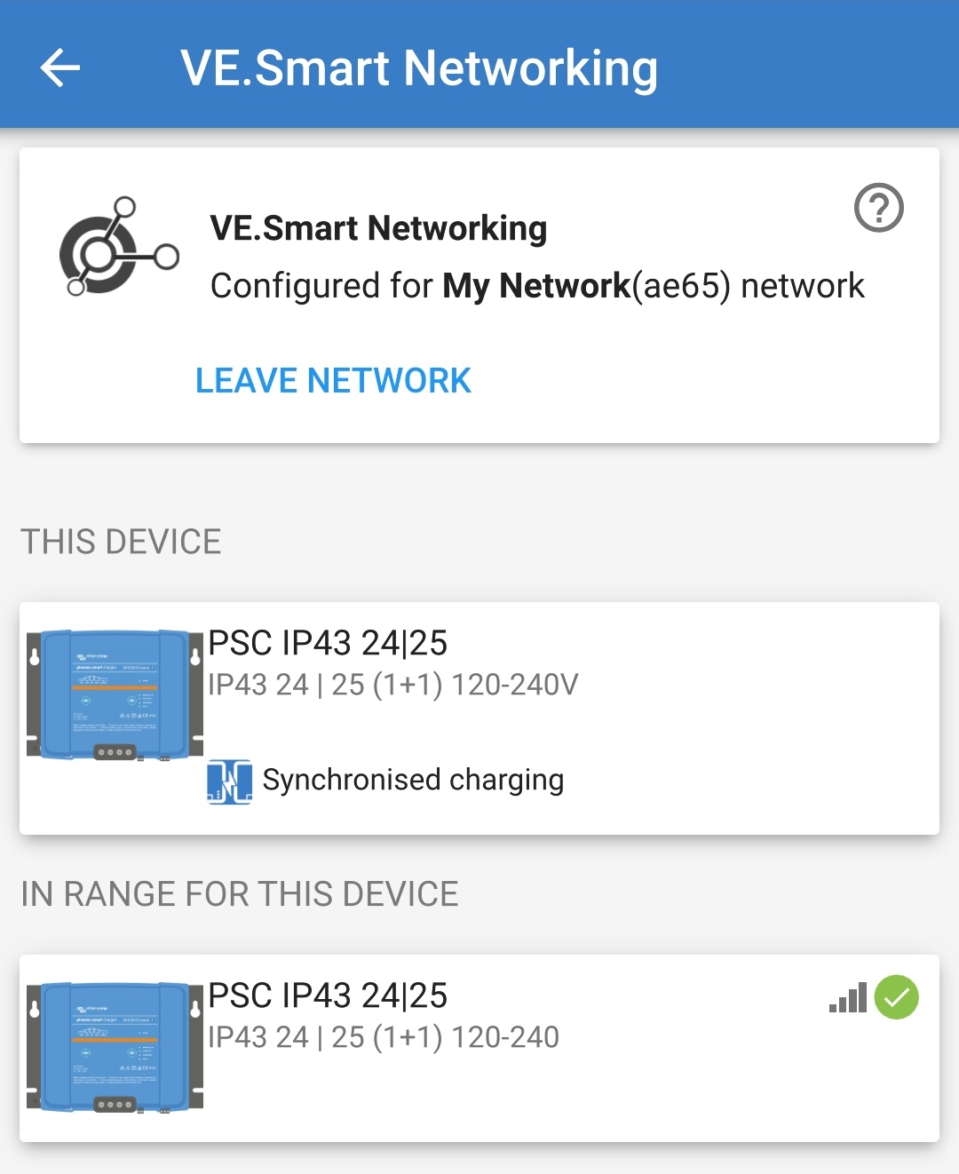

Per i sistemi con caricabatterie aggiuntivi compatibili con il VE.Smart Networking collegati alla stessa batteria/banco batterie, ripetere i passaggi 8-16 per includere ogni caricabatterie rimanente nella rete VE.Smart comune.
Il VE.Smart Networking è stato configurato e quando è attivo:
Il simbolo della rete VE.Smart apparirà nell'angolo in alto a destra della schermata Stato (di tutti i dispositivi compresi nella rete VE.Smart).
Il LED dello stato di carica attivo sul caricabatterie (BULK, ABS, FLOAT e STORAGE) lampeggia (si spegne) momentaneamente ogni 4 secondi.
Selezionare CREATE NETWORK (o JOIN NETWORK se la rete VE.Smart è già stata creata).
Inserire un nome per identificare la rete VE.Smart e selezionare OK.
Utilizzando un dispositivo dotato di Bluetooth (telefono cellulare o tablet), aprire l'app VictronConnect e localizzare il Smart IP43 Charger successivo (o altri caricabatterie compatibili con il VE.Smart Networking) nella pagina Locale dell'Elenco dispositivi, quindi collegarsi al dispositivo (il codice PIN predefinito è riportato su un'etichetta apposta sul side del caricabatterie, oppure provare 000000 se non c'è l'etichetta).
Selezionare JOIN EXISTING.
Per i sistemi con caricabatterie aggiuntivi compatibili con il VE.Smart Networking collegati alla stessa batteria/banco batterie, ripetere i passaggi 9-17 per includere ogni caricabatterie rimanente nella rete VE.Smart comune.
Il simbolo della rete VE.Smart apparirà nell'angolo in alto a destra della schermata STATUS (di tutti i dispositivi compresi nella rete VE.Smart).

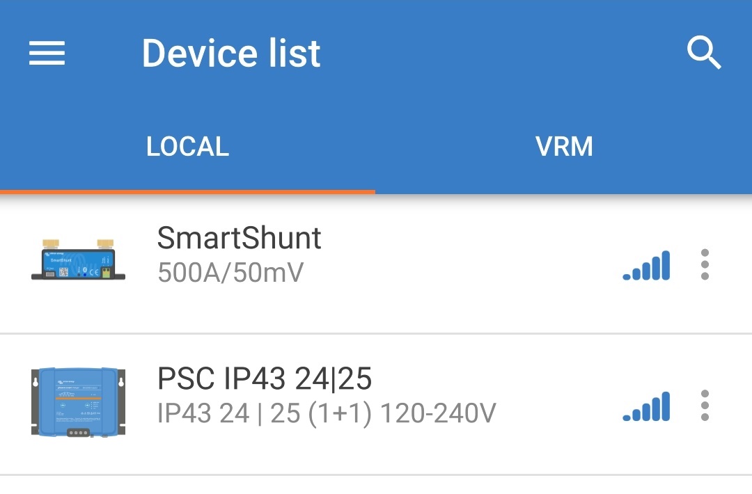

Selezionare Ripristina ai valori predefiniti nel menu a discesa per aprire la finestra di dialogo a comparsa Ripristina dispositivo.
Leggere il messaggio di avviso e selezionare Sì per procedere.
Tutte le impostazioni sono state ripristinate ai valori predefiniti di fabbrica.
