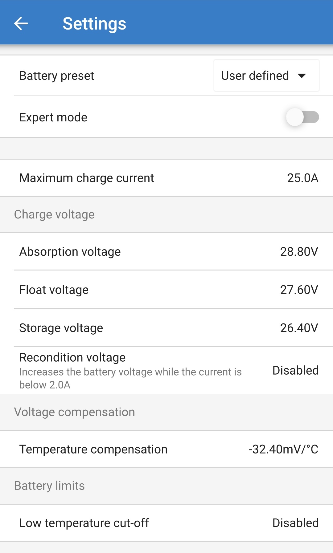

In specifici casi d’uso in cui le modalità di carica integrate non sono indicate/ideali per il tipo di batteria da caricare o in cui il produttore della batteria raccomandi parametri di carica specifici e si desidera una messa a punto, è possibile eseguire una configurazione avanzata mediante un dispositivo provvisto di Bluetooth (telefono cellulare o tablet) e della app VictronConnect.
Per i più comuni tipi di batterie, la configurazione avanzata non è necessaria o raccomandata, giacché le modalità di carica integrate e la carica adattiva generalmente sono compatibili e si eseguono correttamente.
La pagina impostazioni avanzate attiva una configurazione specifica dei parametri di carica e delle impostazioni definite dall’utente perché possano essere salvati e selezionati facilmente.
Per accedere alle impostazioni avanzate:
Utilizzando un dispositivo dotato di Bluetooth (telefono cellulare o tablet), aprire l'app VictronConnect e localizzare il Smart IP43 Charger nella pagina Locale dell'Elenco dispositivi, quindi collegarsi al dispositivo (il codice PIN predefinito è riportato su un'etichetta apposta sul side del caricabatterie, oppure provare 000000 se non c'è l'etichetta).
Selezionare l'icona Impostazioni (ingranaggio nell’angolo in alto a destra) per accedere alla pagina "Impostazioni".

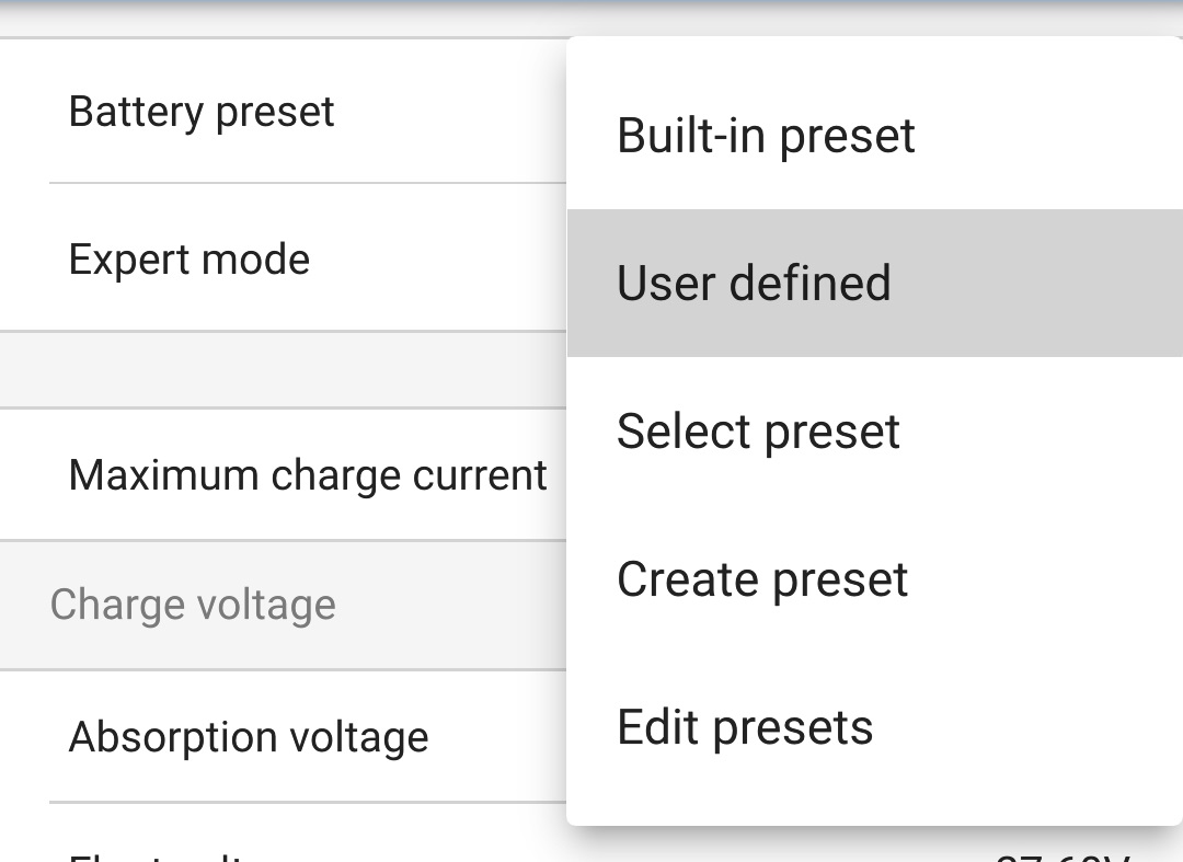

Per configurare le impostazioni avanzate definite dall'utente:
Selezionare la freccia verso il basso Predefiniti della batteria per ampliare il menù a discesa.
Selezionare Definito dall'utente dal menu a discesa “Predefiniti della batteria”.
La configurazione definita dall’utente è ora attiva.
Configurare le impostazioni avanzate secondo le specifiche raccomandazioni del produttore della batteria.
Le impostazioni avanzate (con la modalità esperto disattiva) comprendono:
Il menu a discesa “Predefiniti della batteria” consente di selezionare le seguenti opzioni:
Predefinito integrato
Selezione di un predefinito integrato standard (uguale al menù impostazioni generali)
Configurazione delle impostazioni di carica definite dall'utente e selezione dell'ultima configurazione definita dall'utente
Selezione predefiniti
Selezione di una vasta gamma di predefiniti di carica della batteria, compresi i nuovi predefiniti di carica definiti dall'utente
Crea predefiniti
Si crea un nuovo predefinito di carica e si salva nelle impostazioni definite dall’utente
Modifica predefiniti
Modifica e salvataggio di un predefinito già esistente
Massima corrente di carica
Tensione di carica
Le impostazioni della tensione di carica consentono di configurare in modo indipendente il setpoint di tensione per ogni stadio di carica e di disattivare o abilitare alcuni stadi di carica (ricondizionamento e mantenimento).
Il setpoint della tensione di carica può essere configurato per le seguenti fasi di carica:
Assorbimento
Mantenimento
Accumulo
Ricondizionamento
Compensazione della tensione
Compensazione della temperatura
Le impostazioni della compensazione della temperatura consentono fi configurare il coefficiente di compensazione della temperatura della tensione di carica, o di disattivare completamente la compensazione della temperatura (come per le batterie Li-ion). Il coefficiente di compensazione della temperatura è misurato in mV/ºC e si applica a tutta la batteria/banco batterie (non per ogni cella).

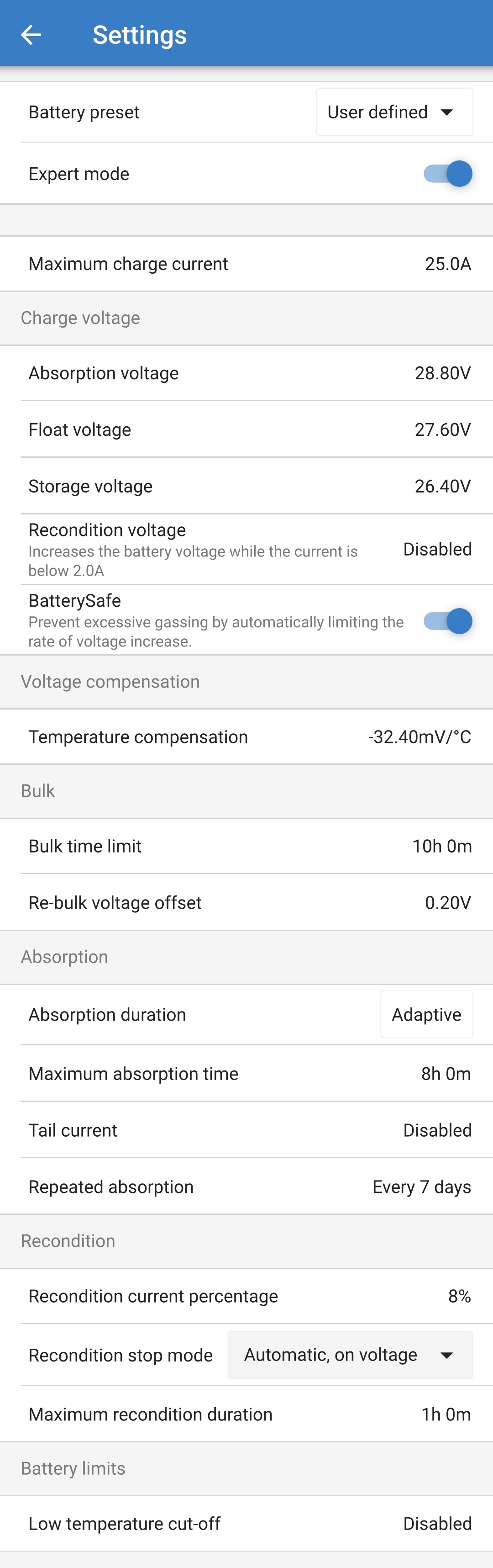

8.2. Impostazioni modalità esperto
La modalità esperto amplia ancor di più il menù delle impostazioni avanzate, per comprendere impostazioni di configurazione più specializzate di livello esperto.
Per accedere al menù modalità esperto:
Aprire la pagina Impostazioni avanzate e attivare la configurazione Definito dall’utente; consultare la sezione “Configurazione avanzata > Impostazioni avanzate” per le istruzioni.
Attivare l'interruttore Modalità esperto per attivare le impostazioni aggiuntive della "Modalità esperto" (estensione del menu "Impostazioni avanzate").
Leggere il messaggio e avviso e selezionare OK per procedere.
Le impostazioni della “Modalità esperto” (estensione del menù “Impostazioni avanzate”) ora sono attive.
Le impostazioni AGGIUNTIVE della modalità esperto includono:
Tensione di carica
BatterySafe
L’impostazione BatterySafe consente di attivare o disattivare il controllo della tensione BatterySafe. Quando è attivo, la velocità di aumento della tensione della batteria durante la fase di massa è automaticamente limitata a un livello di sicurezza. Nei casi in cui la tensione della batteria altrimenti aumenterebbe a una maggior velocità, la corrente di carica è limitata per evitare una gassificazione eccessiva.
Massa
Limite tempo di massa
L’impostazione limite tempo di massa limita il tempo massimo che può trascorrere il caricabatterie in massa come misura di protezione, giacché la tensione di assorbimento dovrebbe già essere stata raggiunta. Se il tempo di massa è soddisfatto, il caricabatterie passa direttamente alla fase di mantenimento.
Assorbimento
Durata assorbimento
L’impostazione durata assorbimento consente di scegliere tra un tempo di assorbimento adattivo (calcolato in base al tempo di massa / livello di scarica) o un tempo di assorbimento fisso.
Tempo di assorbimento massimo/Tempo di assorbimento
L’impostazione del tempo di assorbimento massimo/tempo di assorbimento consente di configurare il tempo massimo di assorbimento adattivo o il tempo di assorbimento fisso (a seconda che sia selezionato il tempo di assorbimento adattivo o fisso). Tenere presente che, indipendentemente dal fatto che sia selezionato un tempo di assorbimento adattivo o fisso, la fase di assorbimento può terminare prima, in base all’impostazione della corrente di coda (se attiva).
Corrente di coda
L’impostazione della corrente di coda consente di terminare la fase di assorbimento in base alla corrente di carica. Se la corrente di carica cade al di sotto della soglia della corrente di coda per un minuto, la fase di assorbimento termina immediatamente e il caricabatterie passa alla fase di mantenimento o di accumulo.
Assorbimento ripetuto
L'impostazione del tempo di assorbimento ripetuto consente di configurare il tempo trascorso tra ciascun ciclo di carica di aggiornamento automatico (1 h in fase di assorbimento). L'assorbimento ripetuto è attivato come predefinito e può essere disattivato, con conseguente permanenza indefinita della batteria in modalità di accumulo.
Ricondizionamento
Modalità arresto ricondizionamento
L’impostazione della modalità arresto ricondizionamento consente di selezionare se si vuole che la fase di ricondizionamento termini quando la tensione della batteria raggiunge il punto di riferimento della tensione della fase di ricondizionamento oppure dopo un periodo di tempo prefissato.
Durata massima del ricondizionamento
L’impostazione del tempo di ricondizionamento consente di configurare un tempo massimo di ricondizionamento o un tempo prefissato (a seconda che la modalità arresto ricondizionamento sia selezionata o meno).

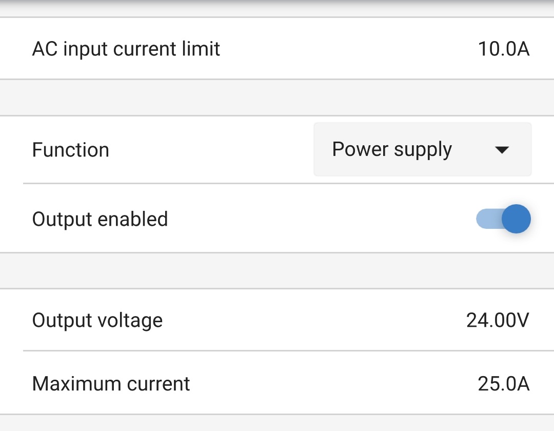

8.3. Modalità alimentatore
La gamma Smart IP43 Charger è adatta anche all'uso come alimentatore CC, per alimentare direttamente i carichi con o senza batteria collegata.
Se il caricabatterie si usa specificamente come alimentatore CC, è raccomandabile attivare la modalità “Alimentatore”, giacché disattiva la logica di carica interna e fornisce una tensione di alimentazione CC (configurabile) costante.
Per attivare la modalità alimentatore:
Selezionare Caricabatterie nel campo “Funzione” per aprire la finestra di dialogo a comparsa “Funzione”.
Selezionare Alimentatore nella finestra di dialogo a comparsa “Funzione”, quindi selezionare OK.
La modalità “Alimentatore” è stata attivata e configurata.
Per riportare il caricabatterie al funzionamento come caricabatterie, seguire i passaggi 1-4 sopra descritti e selezionare la modalità Caricabatterie dalla finestra a comparsa "Funzione".
