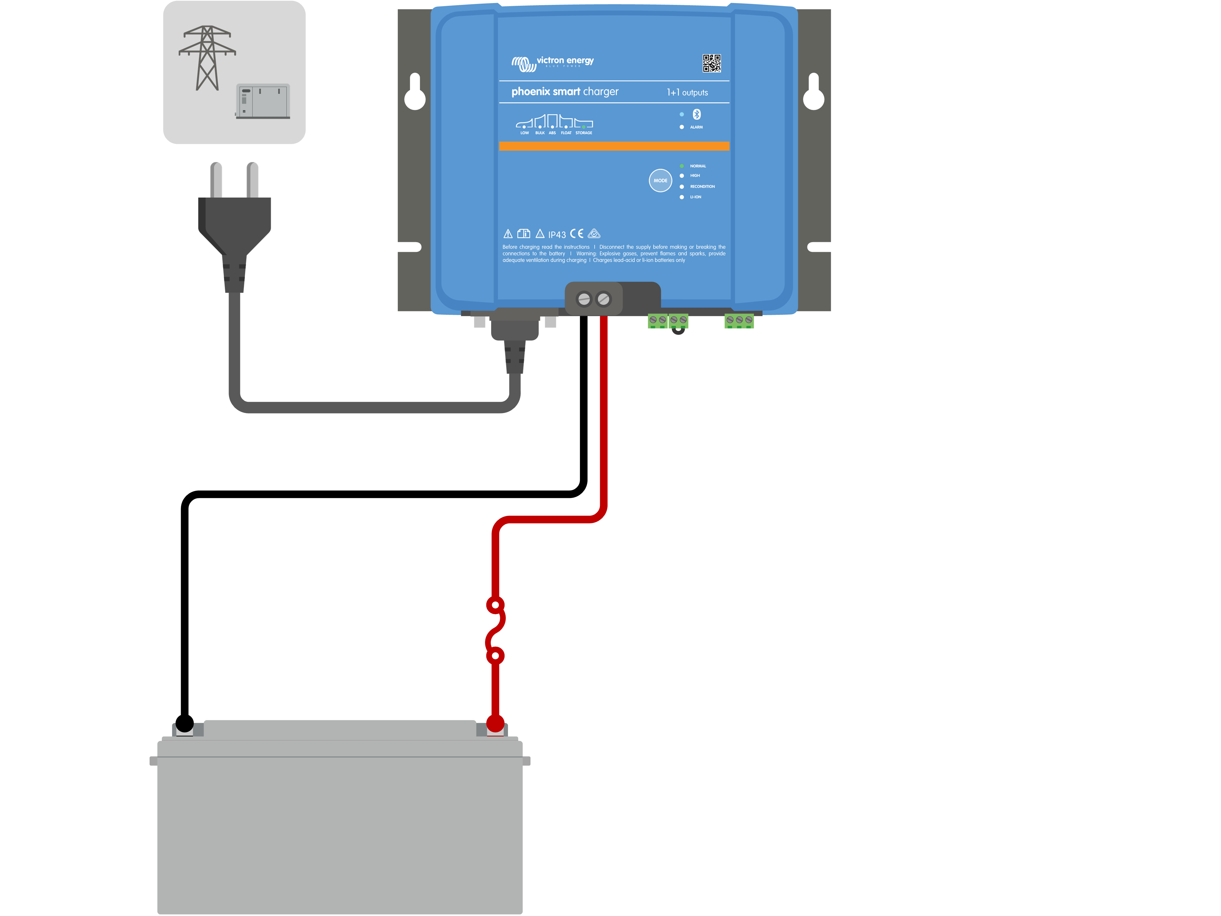

La gamma Smart IP43 Charger è progettata per essere montata in modo permanente utilizzando le linguette di montaggio integrate nel dissipatore di calore.
Individuare una posizione adeguata e sicura per installare il caricabatterie su un substrato non infiammabile, che abbia almeno 10 cm di spazio libero intorno e un buon flusso d'aria/ventilazione naturale; non installare o collocare/far funzionare il caricabatterie sopra la batteria, direttamente sopra la batteria o in un compartimento sigillato che la contenga.
Montare il Smart IP43 Charger in verticale con i terminali rivolti verso il basso; fissarlo con viti a testa a croce/flangia adeguate attraverso i fori/le fessure di montaggio.
Collegare un adeguato cablaggio CC tra i morsetti BATTERY del Smart IP43 Charger (la coppia di serraggio delle viti dei morsetti deve essere di 2,4 Nm) e la batteria o il bus di distribuzione della batteria o del sistema CC: quando si collega l’alimentazione CC, tutti i LED si illuminano brevemente.
Esistono istruzioni specifiche di collegamento del cablaggio per la carica di una batteria installata all'interno di un veicolo; per ulteriori informazioni, consultare la sezione "Installazione > Cablaggio".
Collegare il cavo di alimentazione CA del Smart IP43 Charger a una presa di corrente; dopo un breve intervallo di tempo, si accendono brevemente tutti i LED, poi si accendono i LED che indicano la modalità di carica e lo stato di carica attuali.

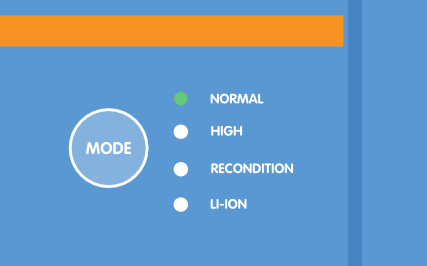

Premere (e rilasciare) il pulsante MODE (modalità) del Smart IP43 Charger per scorrere e selezionare la modalità di carica integrata più appropriata (Normale, Normale + Ricondizionamento, Alta, Alta + Ricondizionamento o Li-ion).
Si accende il LED accanto alla modalità di carica attualmente selezionata (NORMALE / ALTA / LI-ION) e il LED RECONDITION (ricondizionamento), se attivato.
