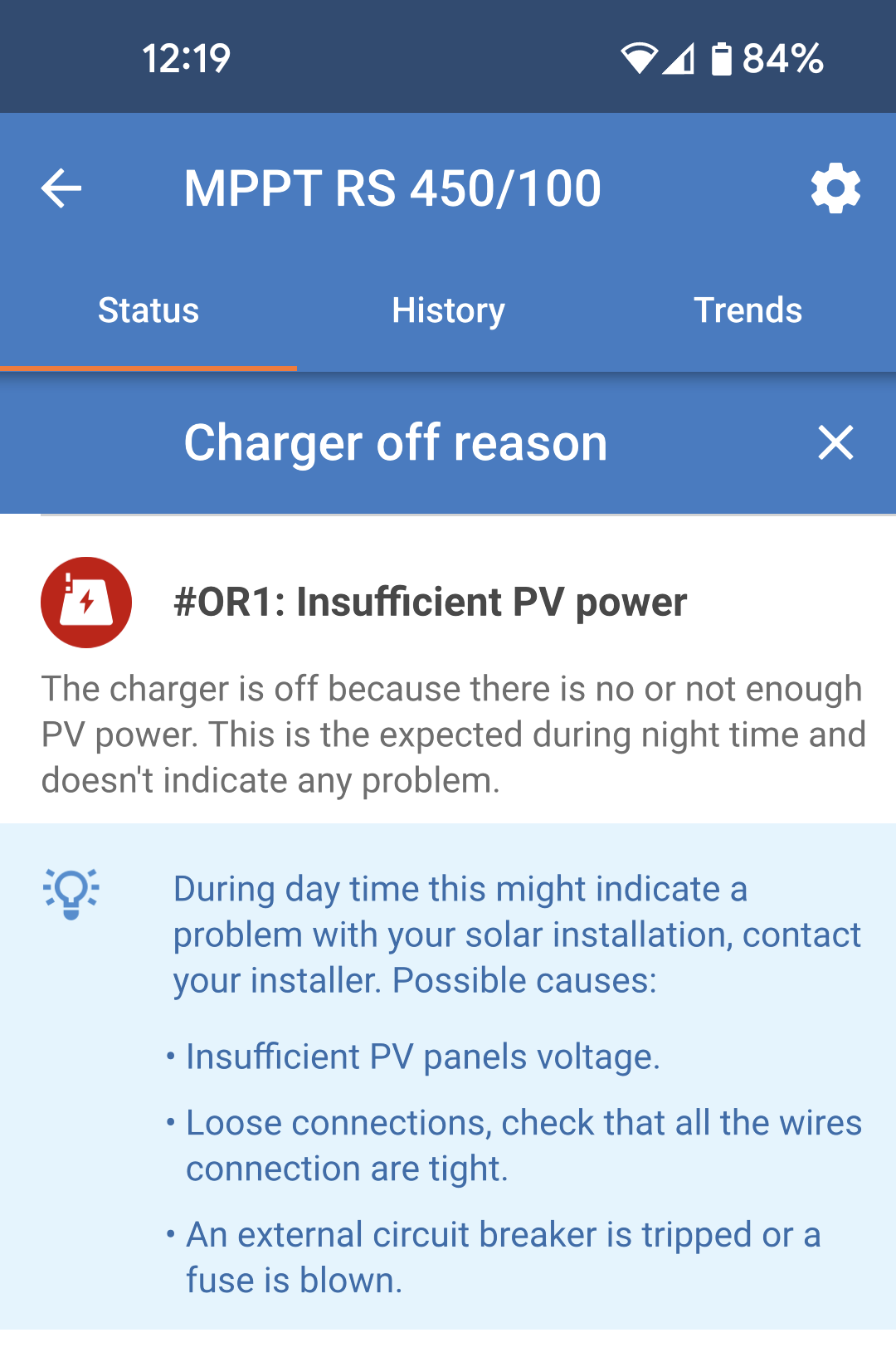

Se il caricabatterie solare è spento, l'app VictronConnect lo indicherà.
Per scoprire il motivo per cui il caricabatterie solare è spento, cliccare sul testo "Perché il caricabatterie è spento? |
Verrà visualizzata una finestra pop-up con alcune spiegazioni e possibili rimedi. |

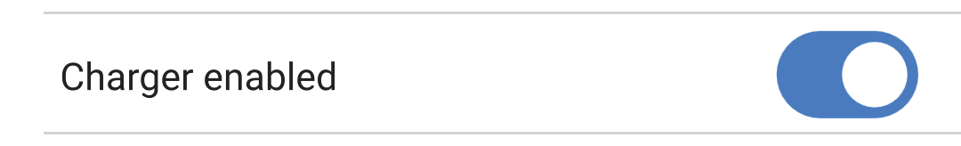

6.3.2. Disattivato nelle impostazioni
Il caricabatterie è stato disattivato nelle impostazioni.
Controllare le impostazioni dell'app VictronConnect - pagina della batteria per assicurarsi che il caricabatterie sia stato attivato. |

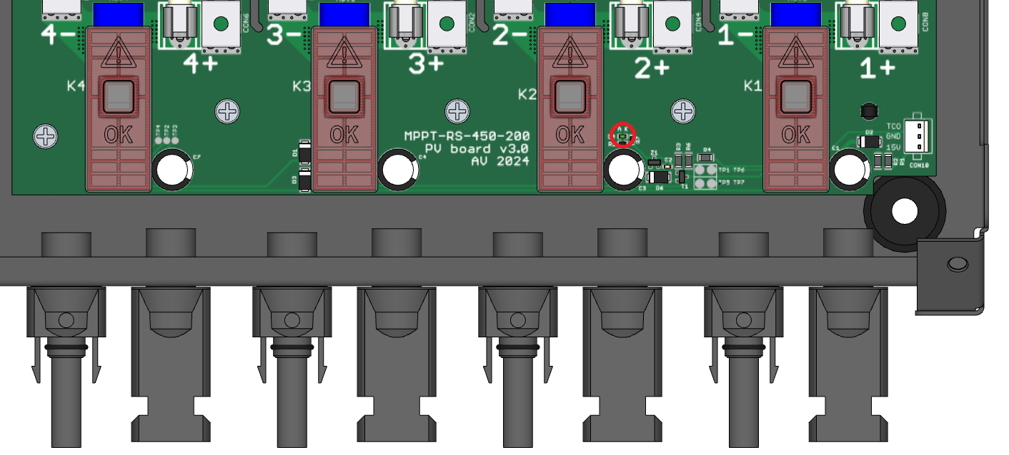

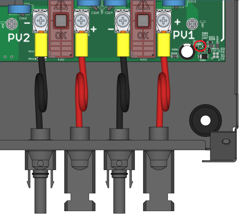

6.3.4. I relè di sicurezza sono chiusi.
I relè di sicurezza, visibili nel vano di servizio in corrispondenza degli ingressi FV, potrebbero essersi chiusi. Ciò accade solo se il SmartSolar MPPT RS si è protetto da una situazione di pericolo.
In normali condizioni di funzionamento la bandierina nera sulla parte superiore del relè dovrebbe essere in posizione "OK". Sul PCB, inoltre, si accenderà un LED verde, il quale indica che i circuiti di sicurezza stanno monitorando attivamente le situazioni di pericolo.
Se il SmartSolar MPPT RS è acceso e attivo, ma il LED verde non è acceso, significa che i circuiti di sicurezza sono stati attivati. In questo caso, la bandierina sopra i relè sarà rivolta verso il simbolo "!".
Se la bandierina è rivolta verso la posizione con il simbolo "!", indica che il relè è chiuso. Quando i relè sono chiusi, il modulo FV viene cortocircuitato per impedire all'energia FV di entrare nel SmartSolar MPPT RS. Di conseguenza, potrebbero attivarsi anche i fusibili o gli interruttori FV dell'impianto.
Il cerchio rosso nell'immagine a destra indica la posizione del LED verde del modello 450/100. |
Il cerchio rosso nell'immagine a destra indica la posizione del LED verde del modello 450/200. |
Il guasto non può essere annullato né resettato. I relè si sono chiusi per evitare ulteriori danni dovuti al guasto interno.
Il SmartSolar MPPT RS deve essere restituito al fornitore.

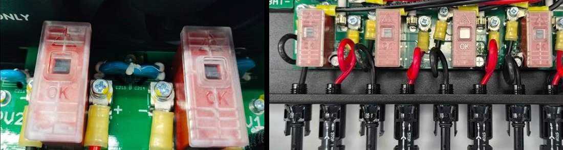

6.3.5. Fusibili di ingresso FV bruciati
Se i fusibili vicini ai morsetti FV di ingresso sono bruciati, l'MPPT sarà disattivo.
I fusibili si bruciano se si è verificato un guasto all'interno del SmartSolar MPPT RS. In questo caso è necessario restituire l'unità al fornitore.
Avvertimento
Non tentare di sostituire i fusibili. I fusibili si bruciano in seguito a un guasto interno dell’unità.

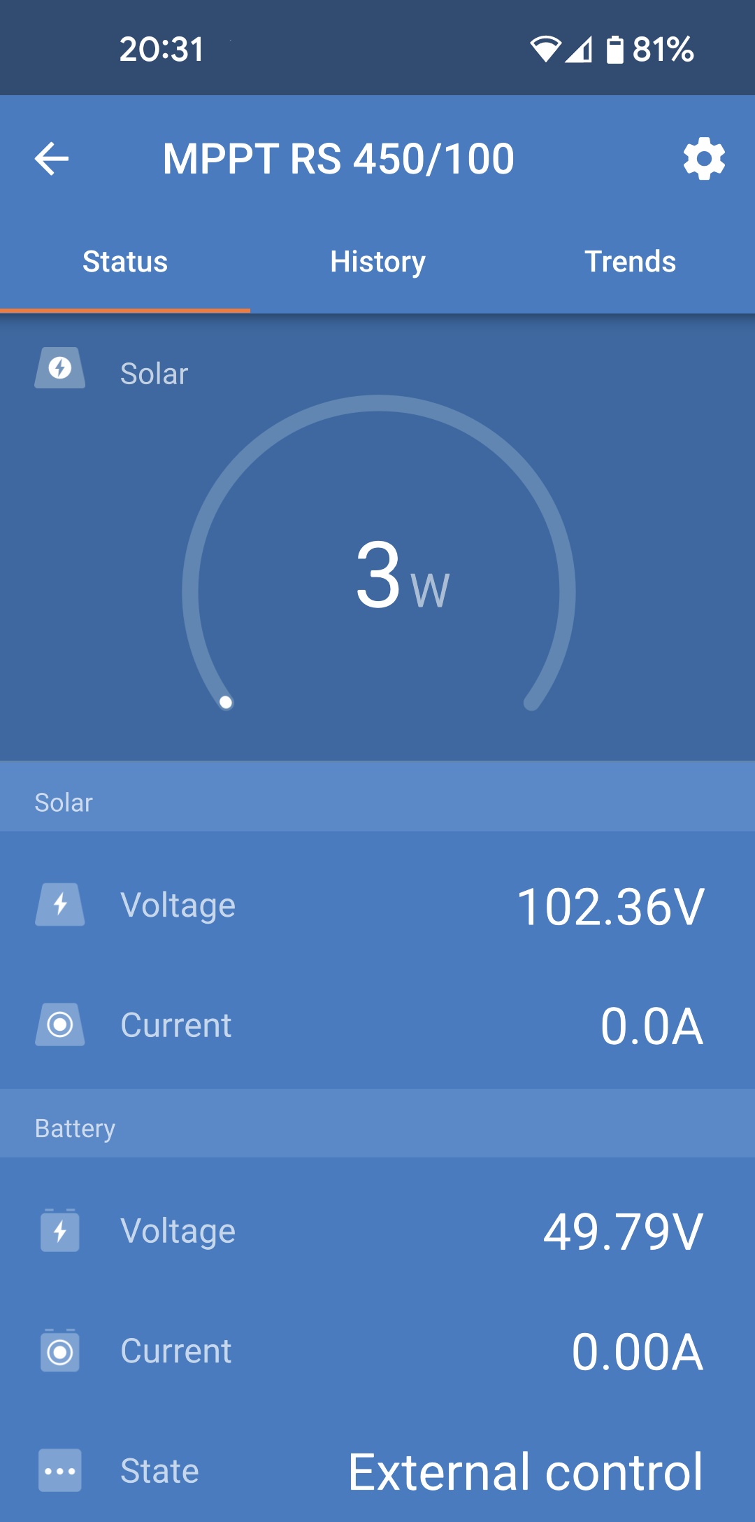

6.4. Caricabatterie solare controllato dall’esterno
Il caricabatterie solare può essere controllato da un dispositivo esterno. Il dispositivo esterno può interrompere o ridurre la corrente di carica della batteria. Non si tratta di un guasto, ma di un comportamento previsto.
Le batterie gestite o un inverter/caricabatterie con un sistema di controllo esterno come, ad esempio, un sistema ESS, possono controllare il caricabatterie solare tramite un dispositivo GX. È la batteria a stabilire se la carica è consentita e, in tale caso, quali sono la tensione e la corrente di carica utilizzate. Se il controllo esterno è attivo, questo viene visualizzato nell'app VictronConnect e anche sul dispositivo GX.
L'app VictronConnect indica che il caricabatterie è controllato esternamente. |

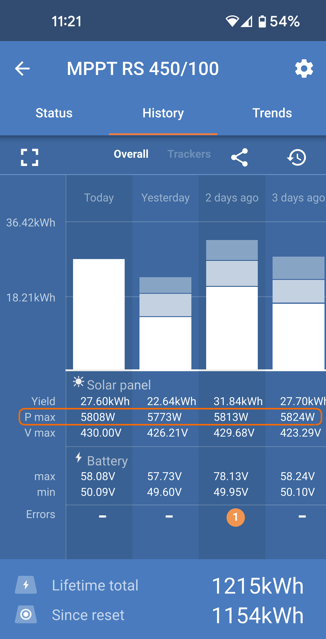

Controllare che il caricabatterie solare raggiunga la fase di carica di mantenimento ogni giorno.
Per saperlo, vedere la sezione cronologia della app VictronConnect. L’istogramma indica per quanto tempo è stata caricata ogni giorno la batteria in fase di Massa, Assorbimento e Mantenimento negli ultimi 30 giorni. Se si clicca su una delle colonne dell’istogramma appare un’analisi dettagliata delle fasi di carica.
Potete usare i tempi di carica per sapere se il modulo FV è correttamente dimensionato per le vostre necessità.

L'app VictronConnect si può usare per sapere qual è stata la potenza FV massima in uno qualsiasi degli ultimi trenta giorni. Queste informazioni possono essere utilizzate per diagnosticare i problemi legati a una potenza FV o a un rendimento giornaliero inferiori alle aspettative. |

6.8.5. Connessioni FV bruciate o fuse
I cavi o le connessioni FV bruciati o fusi in genere non sono coperti da garanzia. Nella maggior parte dei casi dipendono da quanto segue:
Cavo fotovoltaico
Cavi con anima rigida o fili rigidi.
Cavi con anima saldata.
Cavo troppo sottile: ricordarsi che la corrente è più alta quando la tensione FV è più bassa. Per ulteriori informazioni sullo spessore dei cavi, vedere il libro Cablaggio Illimitato.
