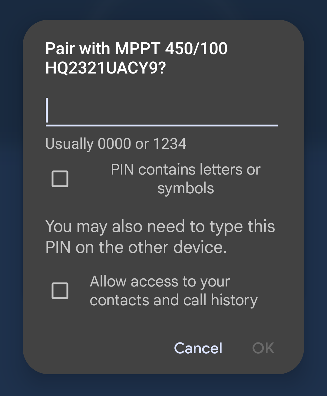

  4. Toccare su di esso per avviare la finestra di dialogo di accoppiamento. Inserire il codice di accoppiamento predefinito, che è 000000 o un PIN univoco stampato sull’adesivo del numero di serie del SmartSolar MPPT RS.
    Si consiglia vivamente, quando viene richiesto, di cambiare il PIN predefinito con un altro di propria scelta.

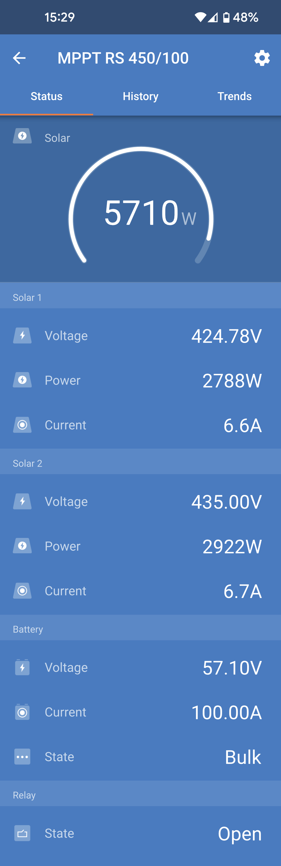

Scheda Stato:
  • Fotovoltaico: Potenza fotovoltaica totale di tutti i tracciatori.
    I dettagli di ogni tracciatore sono riportati sotto il totale, compresi tensione, potenza e corrente.
  • Batteria: Mostra la tensione, la corrente di carica e lo stato della batteria.
  • Relè: Indica lo stato dei contatti del relè: aperto o chiuso.
    Se la modalità del relè è impostata su manuale, è possibile controllare anche lo stato Aperto o Chiuso.
Informazioni più dettagliate sullo stato:

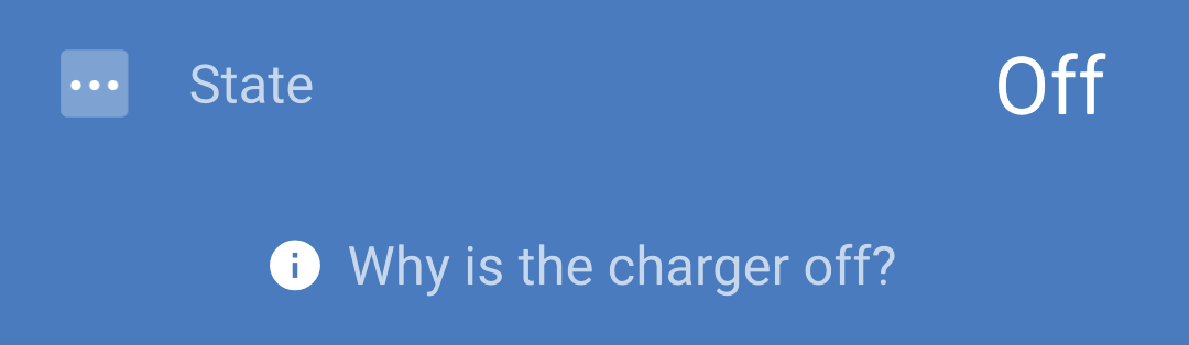

Se il SmartSolar MPPT RS non carica, sotto il campo "Stato" appare un messaggio informativo.
Toccare questo campo di informazioni per visualizzare una finestra popup che fornirà ulteriori informazioni e alcuni suggerimenti per la risoluzione dei problemi.

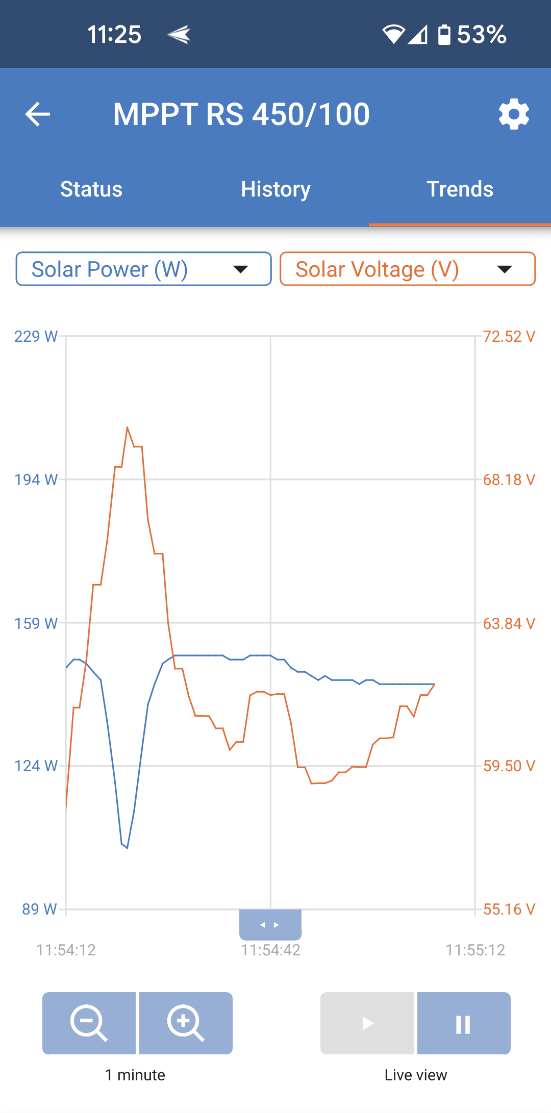

Scheda Tendenze:
  • È possibile selezionare due diversi punti di dati utilizzando i menu a tendina sopra il grafico.
  • Verrà creato un grafico in base ai parametri selezionati.

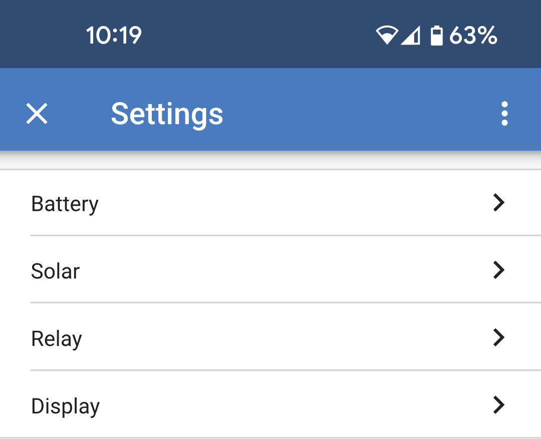

Si accede al menu impostazioni cliccando sull’icona dell’ingranaggio in alto a destra nella pagina Panoramica.
Sono disponibili le seguenti opzioni di menu:
  • Batteria: Per regolare i parametri di carica della batteria.
  • Fotovoltaico: Per attivare o disattivare l'ottimizzazione FV e impostare nomi personalizzati per ogni tracciatore FV.
  • Relè: Per scegliere una delle svariate modalità per il relè interno.

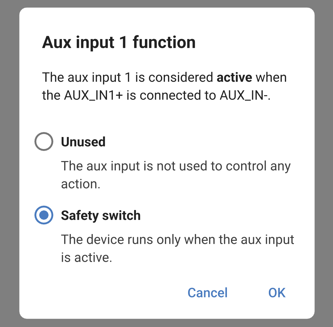

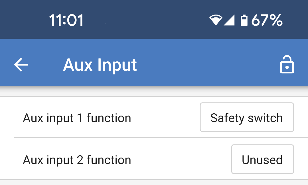

  • Ingresso ausiliario: selezionare una funzione per ciascuno degli ingressi ausiliari.

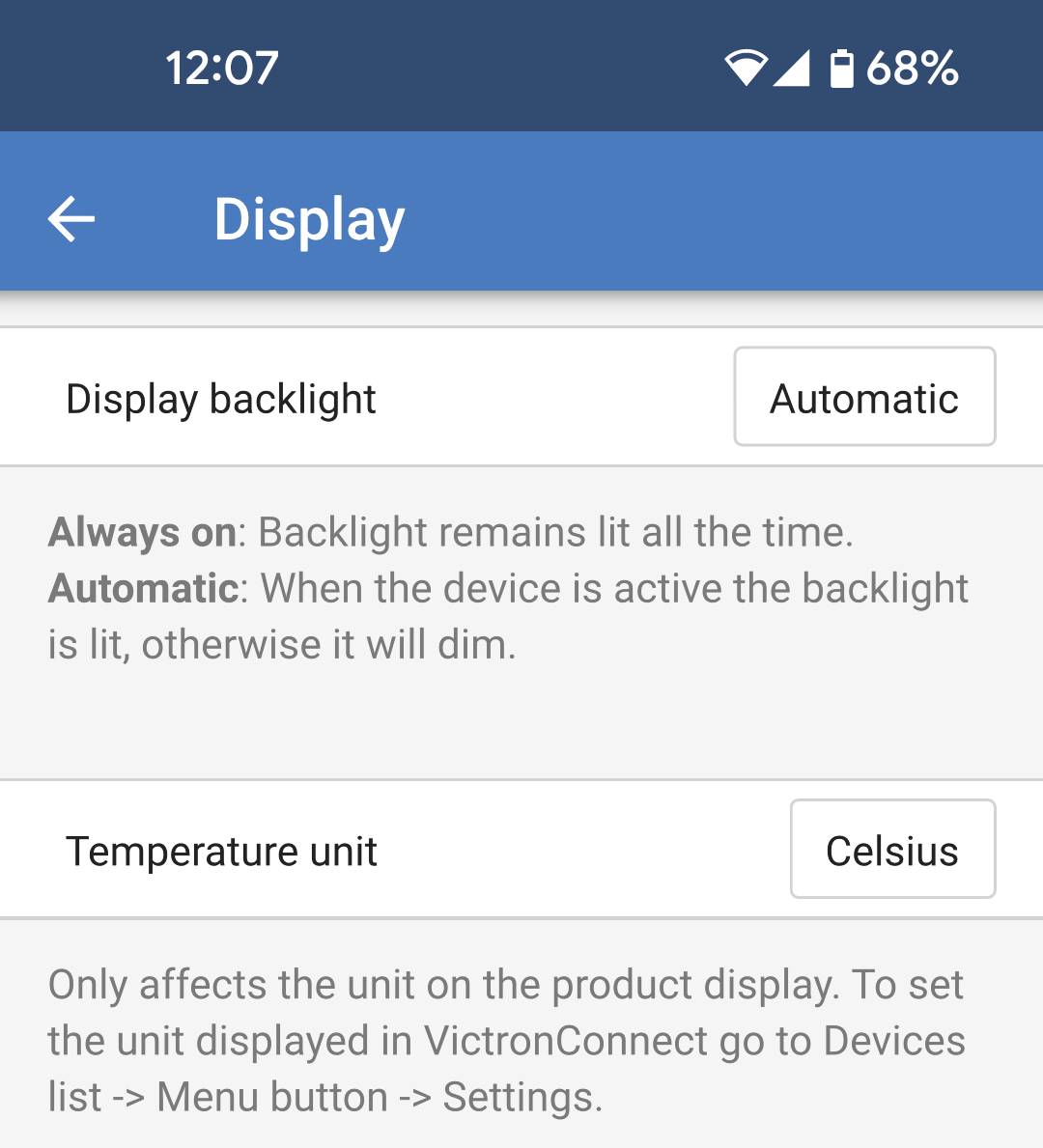

  • Display: Per scegliere il comportamento della retroilluminazione LCD e l'unità di misura preferita della temperatura.

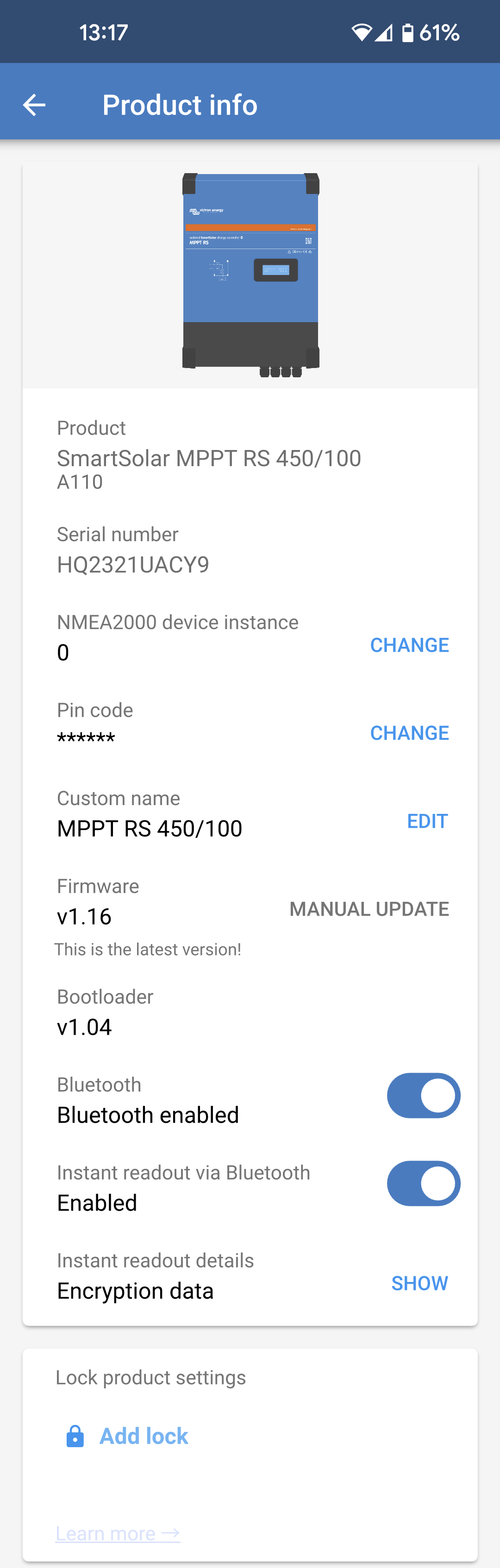

4.4. Informazioni del prodotto
Per accedere alla pagina Informazioni sul prodotto, toccare l'icona dei 3 puntini verticali, sita nella pagina Impostazioni.
  • Prodotto: Mostra il nome del prodotto e il numero del modello.
  • Numero di serie: Mostra il numero di serie del SmartSolar MPPT RS.
  • Istanza dispositivo NMEA 2000: Visualizza il numero di istanza del dispositivo di rete per questo particolare dispositivo.
  • Codice Pin: Il codice Pin è nascosto, ma può essere modificato utilizzando il pulsante di modifica sulla destra.
  • Nome personalizzato: Modificare il nome descrittivo del SmartSolar MPPT RS.
  • Firmware: Visualizza la versione attuale del firmware in esecuzione sul SmartSolar MPPT RS.
  • Bootloader: Mostra la versione del bootloader.
  • Bluetooth: Attivare o disattivare la funzione Bluetooth del SmartSolar MPPT RS.
    Avvertimento
    Tenere presente che, se si disattiva il Bluetooth, la connessione a questo dispositivo tramite Bluetooth non sarà più possibile quando si torna all'Elenco dispositivi o se si esce dall'app VictronConnect. Per attivare nuovamente il Bluetooth è necessario collegarsi mediante un'interfaccia VE.Direct a USB.
  • Lettura istantanea via Bluetooth: Attivare questa impostazione per visualizzare i dati più importanti del SmartSolar MPPT RS nella pagina Elenco dispositivi.
  • Dettagli lettura istantanea: Toccare "SHOW” (mostra) per visualizzare i dati di crittografia utilizzati per la lettura istantanea.
  • Blocco impostazioni prodotto: Utilizzare questa opzione per bloccare le impostazioni del SmartSolar MPPT RS con una password. In questo modo si impedisce ad altri di modificare le impostazioni critiche se non possiedono la password.
    Toccare "Aggiungi blocco" per passare alla pagina "Blocco impostazioni prodotto".
    • Password delle impostazioni prodotto: Fornire una password che verrà utilizzata per sbloccare le impostazioni del prodotto.

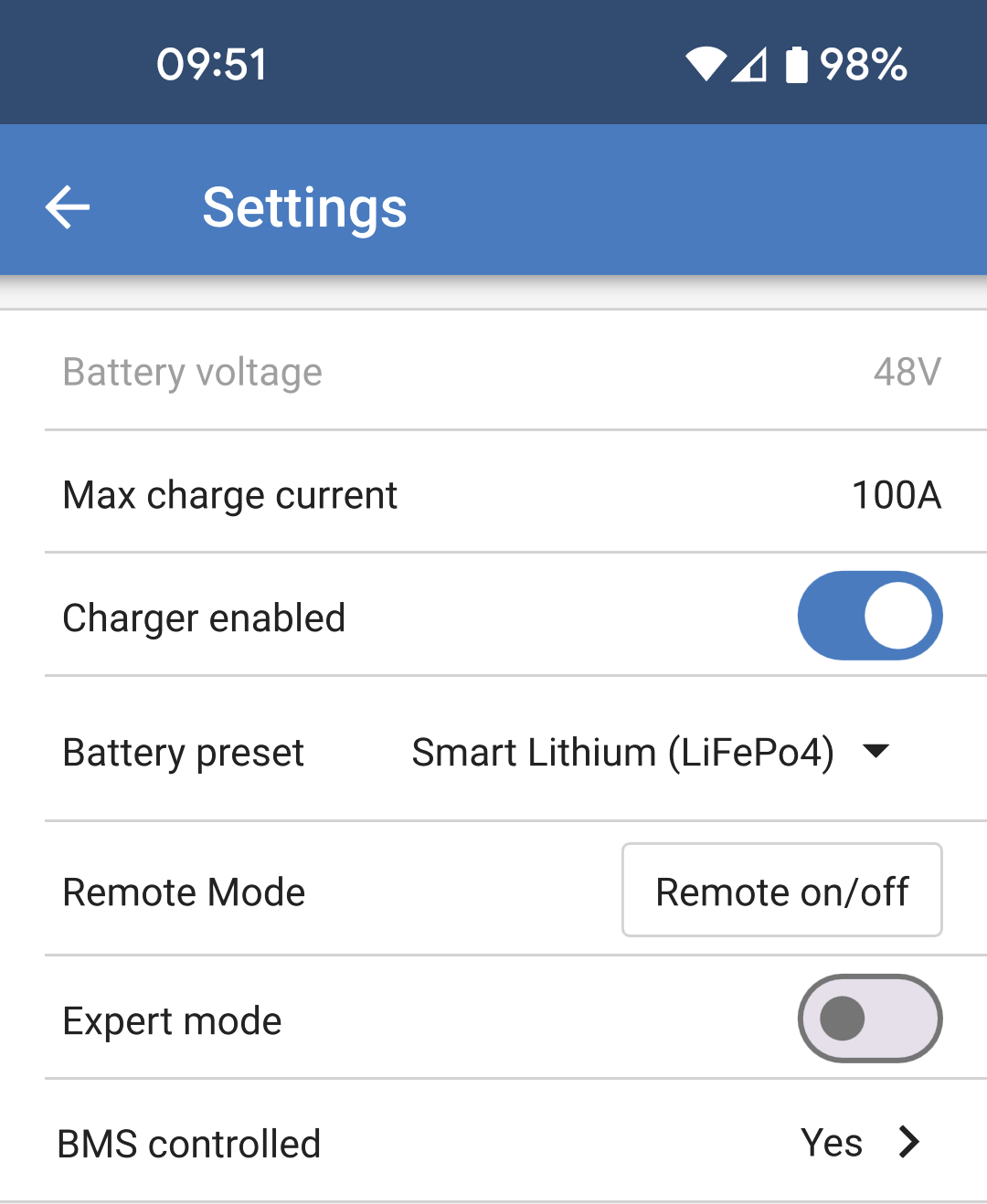

4.5. Batteria
La pagina delle impostazioni della batteria consente di regolare tutti i parametri relativi alla batteria collegata al SmartSolar MPPT RS. Alcune opzioni vengono disattivate se si seleziona un predefinito fisso della batteria. Un predefinito della batteria "Definito dall'utente" consente di regolare tutte le impostazioni.
  • Tensione batteria: Questa opzione è sempre disattivata per il modello SmartSolar MPPT RS perché riguarda solo i prodotti a 48 V.
  • Corrente di carica massima: Regolare la corrente massima che dovrà erogare il SmartSolar MPPT RS ai suoi morsetti batteria. Per impostazione predefinita, è impostata sul valore massimo. Si consiglia di ridurre questo valore se, ad esempio, è collegata una batteria più piccola che non può accettare la corrente di carica massima.
  • Caricabatterie attivo: Commutare questa impostazione per attivare o disattivare il caricabatterie. Se questa impostazione è disattivata, le batterie non vengono caricate.
  • Predefiniti della batteria: Utilizzarlo per selezionare l’algoritmo di carica della batteria.
    • Predefinito integrato: Selezionare uno dei predefiniti integrati (Normale, Alta e LiFePO4 BMS a 2 cavi)
    • Definito dall’utente: Tutti i parametri possono essere personalizzati manualmente.
    • Seleziona predefinito: Selezionare un tipo tra i predefiniti della batteria dell’app VictronConnect.
    • Crea predefinito: Creare un nuovo predefinito personalizzato della batteria nell'app VictronConnect.
    • Modifica predefiniti: Modificare un predefinito della batteria esistente nell'app VictronConnect.
  • Modalità remota: Configurare cosa viene collegato agli ingressi REMOTE_L e REMOTE_H del connettore utente.
    • On/off remoto: Un semplice interruttore on/off per accendere o spegnere il SmartSolar MPPT RS.
    • BMS a 2 cavi: Utilizzare un BMS cablato con segnali di consenti carica e consenti scarica, come lo SmallBMS. Se è stato selezionato un BMS a 2 cavi, l'unità non si avvierà finché non si colleghi uno di tali cavi.
  • Modalità esperto: Questo interruttore on/off consente di modificare le impostazioni avanzate se l'apparecchiatura dovesse avere requisiti speciali. Per maggiori dettagli, vedere la sezione "Modalità esperto" .
  • Controllato dal BMS: Questa voce è visibile solo se l'unità è controllata remotamente da un BMS. Questa funzione viene attivata automaticamente quando il SmartSolar MPPT RS rileva di essere collegato a un sistema dotato di BMS. Cliccare su questo campo per modificarlo.
    Apparirà una casella di conferma. Selezionare "OK" per ripristinare il controllo BMS. Il SmartSolar MPPT RS non sarà più controllato da un BMS. Il controllo BMS verrà attivato automaticamente quando si collega nuovamente a un sistema dotato di BMS.

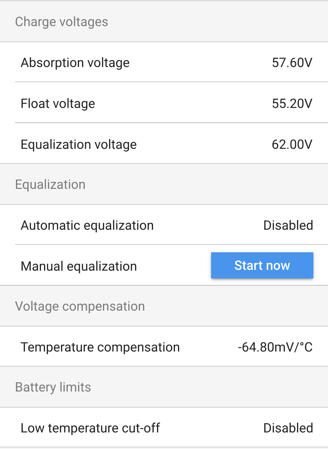

Tensioni di carica:
  • Tensione di assorbimento: Impostare la tensione di assorbimento.
  • Tensione di mantenimento: Imposta la tensione di mantenimento.
  • Tensione di equalizzazione: Impostare la tensione di equalizzazione.
Equalizzazione:
  • Equalizzazione automatica: Configurare la frequenza della funzione di equalizzazione automatica. Le opzioni disponibili variano fra 1 e 250 giorni.
    L’equalizzazione generalmente si usa per bilanciare le celle in una batteria al piombo e anche per evitare la stratificazione dell’elettrolita nelle batterie a liquido elettrolita. La necessità o meno di un’equalizzazione (automatica) dipende dal tipo di batterie e dal loro uso. Per ulteriori informazioni, rivolgetevi al vostro fornitore di batterie.
    Quando il ciclo di equalizzazione automatica è iniziato, il caricabatterie applica una tensione di equalizzazione alla batteria fintanto che il livello di corrente rimane al di sotto dell'impostazione percentuale della corrente di equalizzazione della corrente di massa.
    Per tutte le batterie VRLA e per alcune batterie a liquido elettrolita l'equalizzazione automatica termina quando si raggiunge il limite di tensione (maxV), o dopo un periodo pari a (tempo di assorbimento/8), a seconda dell'evento che si verifichi per primo.
    Per tutte le batterie a piastre tubolari e anche per i tipi di batterie definiti dall’utente, l’equalizzazione automatica terminerà dopo un periodo pari a (tempo di assorbimento/2).
    La compensazione non è disponibile per le batterie al litio.
    Se un ciclo di equalizzazione non si completa in un giorno, non riprenderà il giorno successivo. La sessione di equalizzazione successiva si svolgerà in base all’intervallo impostato nell’opzione «Equalizzazione Automatica».
  • Equalizzazione manuale: Toccare "Avvia ora" per avviare immediatamente l'equalizzazione. La durata è limitata a 1 ora. L'equalizzazione deve essere avviata solo nelle fasi di assorbimento o di mantenimento e quando la luce solare è sufficiente.
Compensazione della tensione:
  • Compensazione della temperatura: Molti tipi di batterie richiedono una tensione di carica più bassa in condizioni operative a caldo e una tensione di carica più alta in condizioni operative a freddo.
    Il coefficiente configurato è in mV per gradi Celsius per tutto il banco batterie, non per cellula. La temperatura di base per la compensazione è di 25 °C (77 °F), come mostrato nel grafico sottostante.
    Con un sensore di temperatura installato al blocco di connessione Utente I/O, la temperatura effettiva della batteria sarà utilizzata per la compensazione per tutto il giorno.

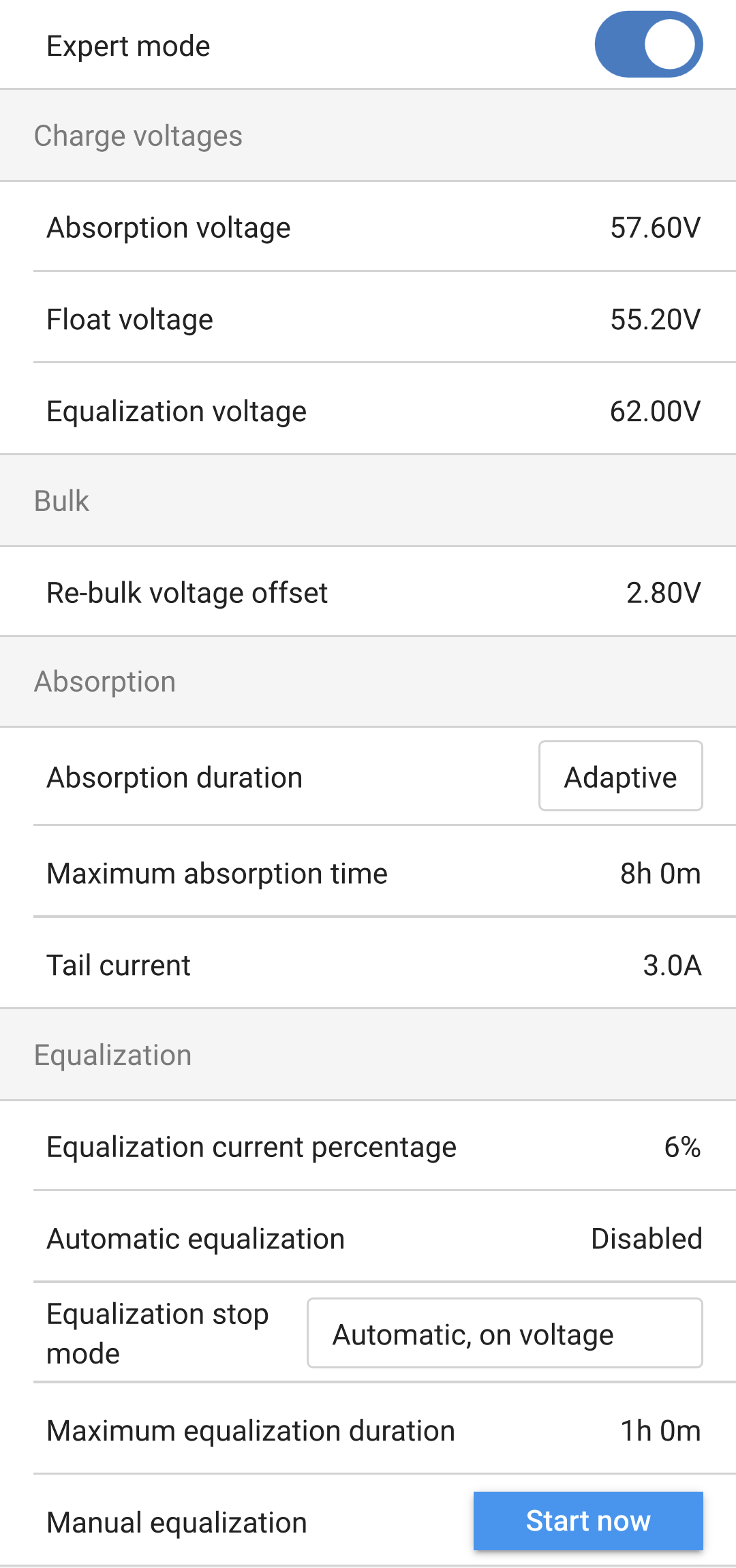

Quando si attiva la "Modalità esperto", sono disponibili le seguenti impostazioni aggiuntive:
Massa:
  • Offset tensione di ricarica di massa: Impostare l'offset di tensione che verrà utilizzato sull'impostazione della tensione di mantenimento che determinerà la soglia di riavvio del ciclo di carica.
    Ad esempio, per un offset di tensione di ricarica di massa di 0,4 V e un'impostazione della tensione di mantenimento di 54,0 V, la soglia di tensione che verrà utilizzata per riavviare il ciclo di carica sarà di 53,6 V. In altre parole, se la tensione della batteria scende al di sotto di 53,6 V per un minuto, il ciclo di carica si riavvierà.
Assorbimento:
  • Durata assorbimento: Selezionare "Fisso" o "Adattivo". Toccando il riquadro a destra, viene visualizzata una spiegazione dettagliata di ogni opzione.
  • Tempo massimo di assorbimento: Imposta il tempo limite di assorbimento. Disponibile solo se si usa un profilo di carica personalizzato.
  • Corrente di coda: Impostare la soglia di corrente che verrà utilizzata per terminare la fase di assorbimento prima della scadenza del tempo massimo di assorbimento. Quando la corrente della batteria scende al di sotto della corrente di coda per un minuto, la fase di assorbimento termina. Questa impostazione può essere disattivata impostandola a zero.
Equalizzazione:
  • Percentuale corrente di equalizzazione: Impostare la percentuale dell'impostazione Corrente di carica massima che verrà utilizzata per eseguire l'equalizzazione.
  • Equalizzazione automatica: È possibile attivare questa funzione e impostare l'avvio di un ciclo di equalizzazione periodica.
  • Modalità di arresto dell’equalizzazione: Scegliere se interrompere l'equalizzazione in base a una determinata tensione o a un intervallo di tempo fisso.
  • Durata massima equalizzazione: Impostare il tempo massimo di durata della fase di equalizzazione.
  • Equalizzazione manuale: Toccare il pulsante "Avvia ora" per avviare immediatamente l'equalizzazione. La durata massima di questo evento sarà di 1 ora.

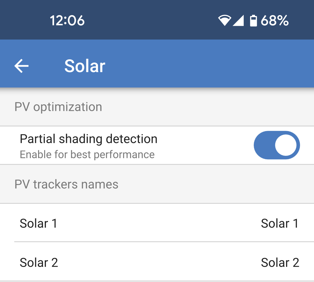

Questa pagina consente di impostare l'algoritmo di rilevamento delle Ombre parziali e di assegnare a ciascun tracciatore un nome personalizzato.
Ottimizzazione del FV:
  • Rilevamento ombre parziali: È attiva l'impostazione predefinita. Si consiglia di lasciare attiva questa impostazione. In alcuni impianti solari specifici potrebbe essere necessario disattivarla.
Nomi dei tracciatori FV:
  • È possibile assegnare un nome personalizzato a ogni tracciatore. La colonna a sinistra mostrerà sempre il numero del tracciatore, mentre quella a destra mostrerà il nome personalizzato, se è stato assegnato.
    Il nome personalizzato verrà visualizzato anche sul display LCD della parte anteriore del SmartSolar MPPT RS.
    Toccare la riga per impostare un nome personalizzato.

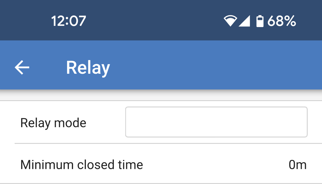

4.7. Relè
Il modello SmartSolar MPPT RSè dotato di un relè programmabile. I contatti sono accessibili tramite i morsetti I/O utente. Per la piedinatura, vedere la tabella Funzioni I/O utente .

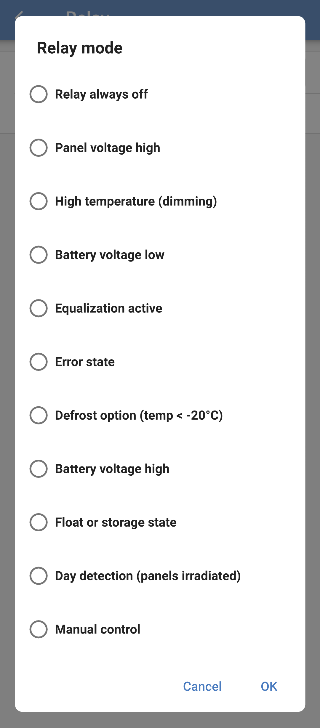

  • Modalità relè: Per impostazione predefinita, la casella è vuota. Toccare la casella per selezionare o modificare la modalità di funzionamento del relè.
  • Tempo minimo di chiusura: Definisce il tempo minimo di chiusura del relè dopo aver soddisfatto una condizione di chiusura. Ciò impedisce a condizioni che cambiano velocemente di aprire e chiudere il relè troppo spesso.
Modalità relè
È possibile selezionare una delle diverse modalità relè dall'elenco:
  • Relè sempre spento: Il relè è sempre spento e non funziona in nessuna condizione; non ci sono altre opzioni configurabili. Utilizzare questa opzione se non si ha intenzione di usare la funzione relè.
  • Tensione del pannello alta: L'opzione attiva e disattiva il relè in base a parametri elevati definiti dall'utente.
    • Alta tensione del pannello: Il relè si attiva quando questo valore viene superato.
    • Annulla alta tensione del pannello: Il relè si chiude quando la tensione del pannello scende al di sotto di questo valore.
  • Alta temperatura (attenuazione): Questa opzione accende il relè quando la corrente di uscita del caricabatterie si riduce a causa delle alte temperature. Utilizzare questa opzione per accendere/spegnere, ad esempio, un ventilatore esterno.
  • Tensione batteria bassa: Questa opzione, definita dall'utente, attiva il relè quando la tensione della batteria si abbassa eccessivamente.
    • Relè bassa tensione della batteria: Accende il relè quando la tensione della batteria scende al di sotto del valore impostato.
    • Annulla relè bassa tensione della batteria: Spegne il relè quando la tensione della batteria risale al di sopra del valore impostato.
  • Equalizzazione attiva: Questa opzione accende il relè quando è attiva la modalità di equalizzazione manuale.
  • Stato dell'errore: Questa opzione accende il relè in caso di errore.
  • Opzione di scongelamento (temp< -20 ºC): Questa opzione accende il relè quando la temperatura del caricabatterie scende sotto i -20 gradi centigradi.
  • Tensione batteria alta: Questa opzione, definita dall’utente, accende il relè quando la tensione della batteria supera un valore impostato. Potrebbe essere utilizzata per attivare un carico quando la batteria supera una determinata tensione.
    • Relè alta tensione della batteria: Accende il relè quando la tensione della batteria supera questo livello.
    • Annulla relè alta tensione della batteria: Spegne il relè quando la tensione della batteria scende al di sotto di questo valore.
  • Fase mantenimento o accumulo: Questa opzione accende il relè quando il caricabatterie si trova in fase di mantenimento o accumulo. In fase di mantenimento la batteria potrebbe essere considerata piena, di conseguenza potrebbe venire acceso un carico, come uno scaldabagno, per utilizzare l'energia solare in eccesso.
  • Rilevamento diurno (pannelli irradiati): Questa opzione accende il relè mentre i pannelli solari forniscono energia. Si può utilizzare come semplice rilevamento diurno o notturno, ad esempio per spegnere o accendere l'illuminazione esterna utilizzando il contatto NC del relè.
  • Controllo manuale: Utilizzare questa opzione per controllare manualmente il relè dalla pagina Impostazioni - Relè o dalla pagina Panoramica.
4.8. Ingresso ausiliario
Sono disponibili due ingressi ausiliari tramite il connettore del terminale I/O utente. Questi sono contrassegnati con AUX_IN1 e AUX_IN2 e corrispondono a quelli definiti nelle impostazioni degli ingressi ausiliari.
A ciascun ingresso è possibile assegnare funzioni diverse. Se a entrambi gli ingressi viene assegnata la stessa funzione, entrambi devono essere attivi prima che venga eseguita qualsiasi azione.
Per impostazione predefinita, sono impostati su inutilizzati. Tocca la casella a destra di uno degli ingressi ausiliari per selezionare una funzione.
Scegli una delle opzioni dalla finestra a comparsa.
  • Non utilizzato: questo campo non avrà alcuna funzione.
  • Interruttore di sicurezza: l’ SmartSolar MPPT RS e rimane acceso solo se l’ingresso è attivo.
4.9. Display
Queste impostazioni definiscono il comportamento della retroilluminazione del display LCD del pannello frontale e l'unità di misura della temperatura che deve visualizzare.
  • Retroilluminazione display: Configurare se la retroilluminazione del display LCD del pannello frontale rimane accesa o spenta.
    • Sempre spenta: La retroilluminazione sarà sempre spenta.
      Il display LCD può essere ancora leggibile se è presente una forte luce ambientale, ma non emette luce.
    • Sempre accesa: La retroilluminazione del display LCD è sempre accesa e agevola la lettura a colpo d'occhio in qualsiasi momento.
    • Automatica: La retroilluminazione del display LCD è accesa solo quando il dispositivo è attivo.
  • Unità di misura della temperatura: Selezionare l'unità di misura della temperatura utilizzata dal display LCD del pannello frontale.
    • Celsius: La temperatura viene visualizzata in °C.
    • Fahrenheit La temperatura viene visualizzata in °F.
Nota
Questa impostazione influisce solo sull'unità di misura della temperatura visualizzata sul display LCD del pannello frontale.
