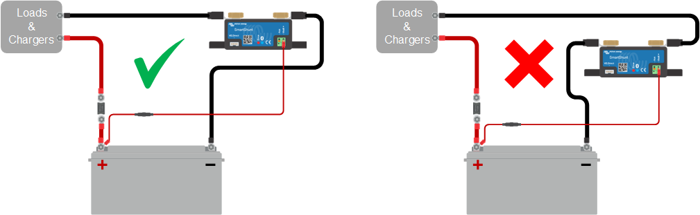

10.3.1. Laddnings- och urladdningsströmmarna är omkastade
Laddningsström bör visas som ett positivt värde. Till exempel: 1,45 A.
Urladdningsströmmen bör visas som ett negativt värde. Till exempel: -1,45 A.
Om laddnings- och urladdningsströmmarna är omkastade måste de negativa kablarna på batteriövervakaren växlas.

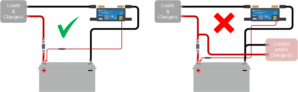

10.3.2. Ofullständig strömavläsning
De negativa polerna på alla belastningar och på alla laddningskällor i systemet måste kopplas till systemets minussida på shunten.
Om den negativa polen på en belastning eller en laddningskälla kopplas direkt till den negativa batteriterminalen eller till batteriminussidan på shunten kommer inte strömmen från dessa att flyta genom batteriövervakaren och kommer inte tas med i strömavläsningen och därmed inte heller i avläsningen för laddningsstatus.
Batteriövervakaren kommer att visa en högre laddningsstatus än batteriets verkliga status.
