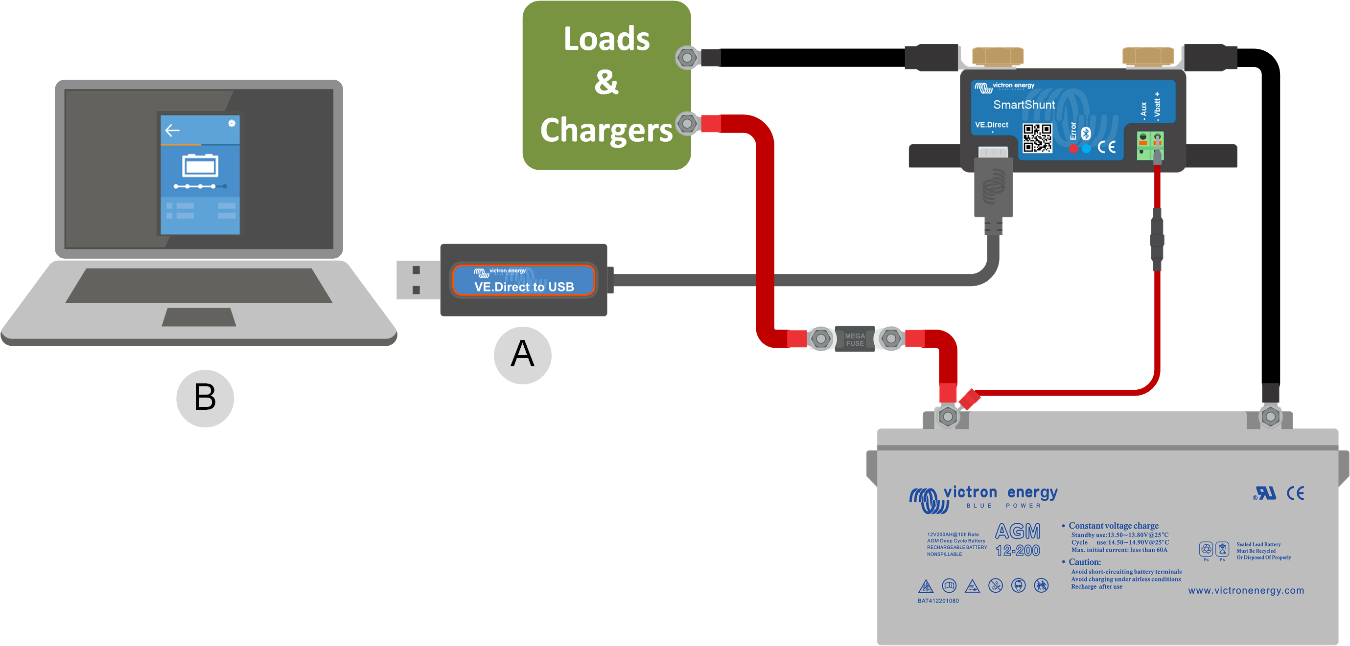

6.1. VictronConnect via USB
VictronConnect kan inte bara anslutas via Bluetooth utan också via USB. En USB-anslutning är nödvändig för att ansluta till Windows-versionen av VictronConnect och valfri om du använder MacOS eller Android-versionerna. Observera att om du ansluter till en Android-telefon eller surfplatta kan du behöva en ”USB on the Go”-kabel.
För att ansluta via USB behöver du ett VE.Direct till USB-gränssnitt. Använd det gränssnittet för att ansluta datorn till batteriövervakaren. För mer information se produktsidan för VE.Direct-till-USB-gränssnitt.
Se manualen för appen VictronConnect för mer information.
Exempel över en VE.Direct till USB-gränssnittsanslutning mellan batteriövervakaren och en dator.
# | Beskrivning |
A | VE.Direct till USB-gränssnitt |
B | Stationär eller bärbar dator. |

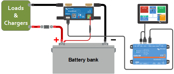

6.2. Anslutning till en GX-enhet och VRM-portalen
En GX-enhet, såsom Cerbo GX, är en Victron Energy-enhet som ger kontroll och övervakning för all Victron-utrustning som är ansluten till den. Styrning och övervakning av GX-enheten och dess anslutna utrustning kan göras lokalt eller på distans via vår kostnadsfria Victron Remote Monitoring-portal, VRM-portalen.
Batteriövervakare kan anslutas till en GX-enhet med en VE.Direct-kabel. VE.Direct-kablarna finns i längder från 0,3 till 10 meter och finns med raka eller rätvinkliga kontakter. Alternativt kan batteriövervakaren också ansluta till en GX-enhet med ett VE.Direct-till-USB-gränssnitt.
När den är ansluten kan GX-enheten användas för att läsa av alla övervakade batteriparametrar.
Batteriövervakningsinformation visad i en GX-enhet.
Exempel på en batteriövervakare som ansluter till en GX-enhet.
# | Beskrivning |
A | VE.Direct-kabel. |
B | GX-enhet |
C | Lokal övervakning via WiFi eller Ethernet |
D | Internet |
E | Fjärrövervakning via VRM-portalen |

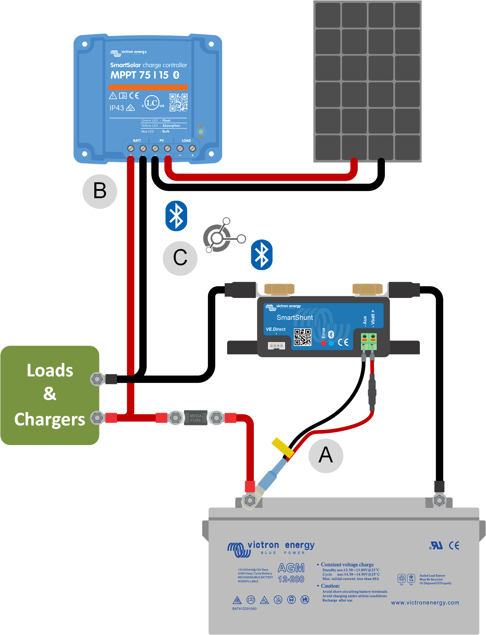

6.3. Anslutning till ett VE.Smart Network
VE.Smart nätverk är ett trådlöst nätverk som gör att ett antal Victron-produkter kan utbyta information via Bluetooth. Batteriövervakaren kan dela följande information med nätverket:
Batterispänning.
Batteriström.
Batteritemperatur Observera att en valfri temperaturgivare behövs, se kapitel Aux-koppling för temperaturövervakningför mer information.
Ett användningsexempel är ett system med VE.Smart-nätverk som innehåller en batteriövervakare med temperatursensor och en solcellsladdare. Solladdaren tar emot information om batterispänning och temperatur från batteriövervakaren och använder denna information för att optimera sina laddningsparametrar. Detta kommer att förbättra laddningseffektiviteten och förlänga batteriets livslängd.
För göra så att batteriövervakaren blir en del av ett VE.Direct Smart Network måste du antingen skapa ett nät eller gå med i ett redan befintligt nät. Inställningarna hittar du i appen VictronConnect. Gå till batteriövervakningssidan och sen till: inställningar > smart networking. Se VE.Direct Smart network-manualen för mer information.
Skapa ett VE.Smart Network med appen VictronConnect
Exempel på ett system som innehåller en batteriövervakare med temperatursensor och en solcellsladdare, där båda använder VE.Smart Network.
# | Beskrivning |
A | Temperatursensor. |
B | Solcellsladdare. |
C | VE.Smart Network-anslutning via Bluetooth. |
