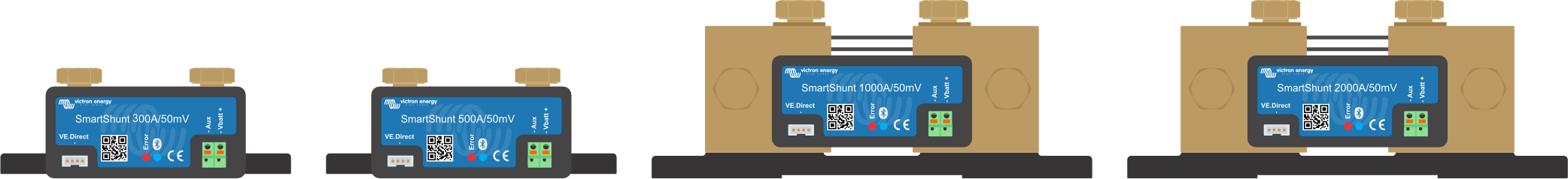

SmartShunt finns tillgänglig i tre storlekar: 500 A, 1000 A och 2000 A.
SmartShunt 500A, SmartShunt 1000A och SmartShunt 2000A.
