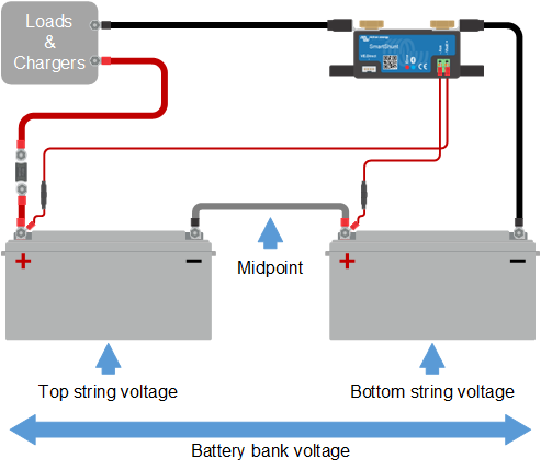

Ett snabbt larm kan genereras genom övervakning av batteribankens mittzon (t.ex. genom att halvera spänningssträngen och jämföra de två spänningshalvorna).

9.1. Batteribank och mittzonskopplingsshema
9.1.1. Koppling och övervakning av mittzon i en 24 V-batteribank
BRA: Mittzonerna är inte anslutna och utan samlingsskenor eller mittzonsövervakning.
FEL: Mittzonerna är inte anslutna och utan samlingsskenor eller mittzonsövervakning.
På grund av spänningsbortfall över de positiva och negativa kablarna är mittzonspänningen inte identisk.
I en oövervakad batteribank bör inte mittzonerna länkas samman, en dålig batteribank kan missas och skada alla de andra batterierna.
BRA: Mittzonerna är anslutna med samlingsskenor och mittzonsövervakning.
Använd alltid strömskenor vid övervakning av mittzonspänning. Kablarna till strömskenan måste alla vara av samma längd.
Mittzonerna kan endast länkas om korrigeringsåtgärder vidtas i händelse av larm.

9.2. Beräkning av mittzonsavvikelse
Batteriövervakaren mäter mittzonen och beräknar sedan avvikelsen i procent från vad mittzonen borde vara.
Där: d är avvikelsen i % Vt är toppsträngsspänningen Vt är bottensträngsspänningen V är batteriets spänning (V = Vt + Vb) |
