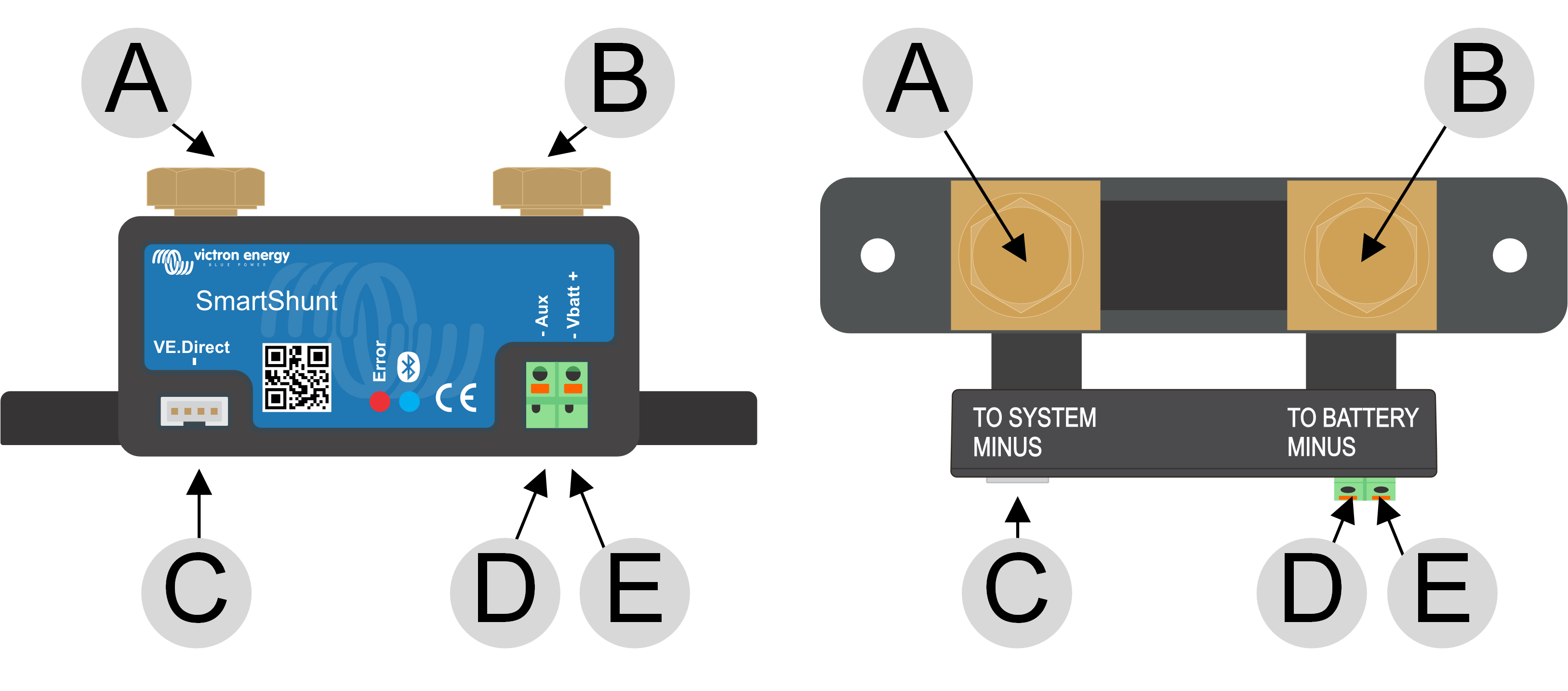

3.3. Anslutningsöversikt
| # | SmartShunt-anslutning | Terminaltyp |
| A | LOAD MINUS (belastningsminus) | M10-bult (300 A-modell: M8) |
| B | BATTERY MINUS (batteriminus) | M10-bult (300 A-modell: M8) |
| C | VE.Direct | VE.Direct terminal |
| D | Aux | M10-ringterminal (300 A-modell: M8) |
| E | Vbatt+ | M10-ringterminal (300 A-modell: M8) |

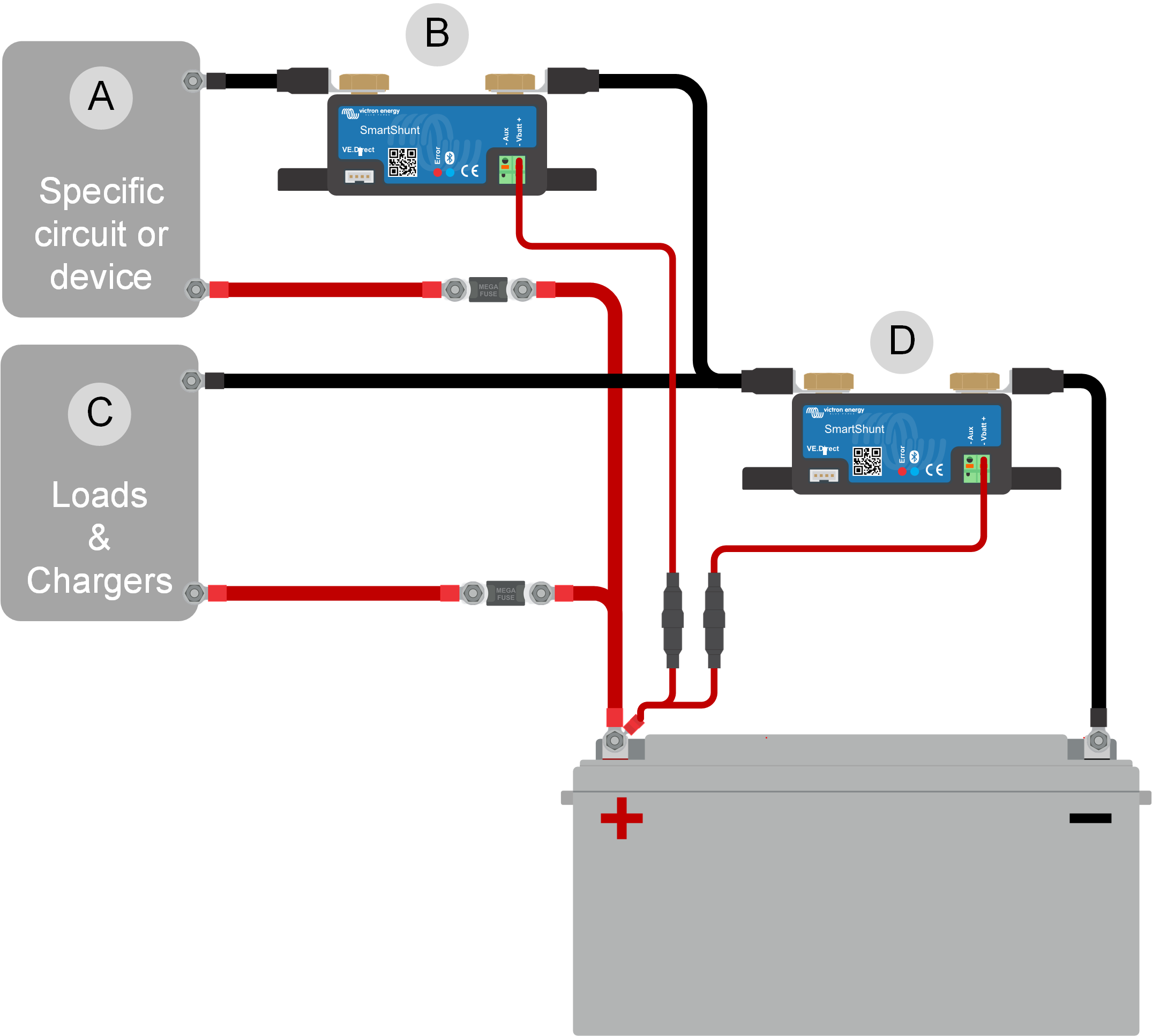

3.7. Koppling för att använda som en DC-mätare
När batteriövervakaren användas som en DC-mätare ska den kopplas till enheten eller kretsen som behöver övervakas.
Notera
Observera att batteriövervakaren även måste konfigureras som en DC-övervakare via appen VictronConnect innan den fungerar som en DC-övervakare. Se avsnittet Konfigurering för att använda som en DC-mätare.
Det är även möjligt att ha en huvudsaklig batteriövervakare i systemet tillsammans med en separat batteriövervakare som är inställd som en DC-mätare och som övervakar en särskild enhet eller krets.
Kopplingsexempel på ett system som innehåller en huvudsaklig batteriövervakare, tillsammans med en separat batteriövervakare som är inställd som en DC-mätare och som övervakar en särskild enhet eller krets. En batteriövervakare används som DC-mätare (B) och den andra batteriövervakaren används som batteriövervakare (D).
| # | Beskrivning |
| A | Särskild DC-enhet eller DC-krets |
| B | Batteriövervakare använd som en DC-mätare |
| C | Resten av DC-kretsen |
| D | Batteriövervakare använd som en batteriövervakare |
