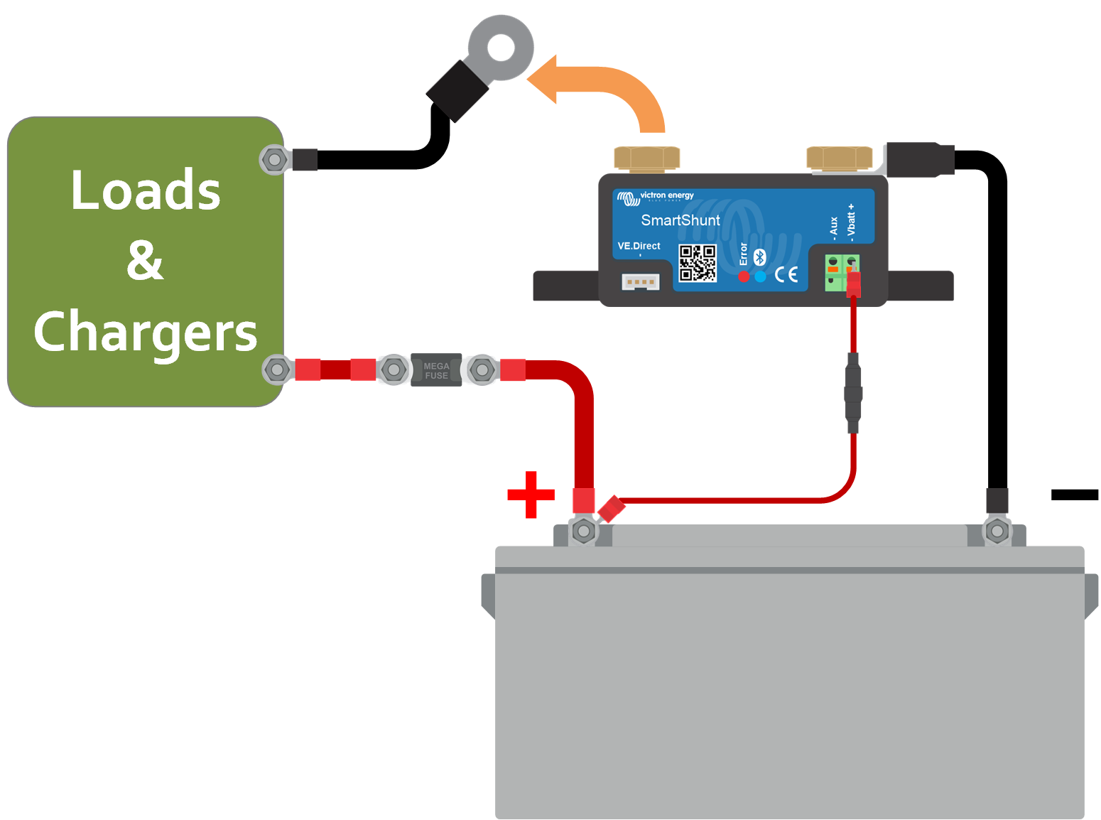

Se till att det verkligen inte finns någon ström som flödar ut ur batteriet (koppla bort kabeln mellan last och shunt), tryck tryck på CALIBRATE i appen VictronConnect.

7.4.4. Strömmätningsriktning
Inställningen av strömmätningsriktning tillåter dig att välja på vilken sida av shunten batteriet (eller batteribanken) är anslutet. Detta säkerställer att beräkningarna av strömflöde använder rätt polaritet.
- Normalt läge: batteriets negativa pol är ansluten till shuntens batteri-anslutning.
- Omvänt läge: batteriets negativa pol är ansluten till shuntens belastnings-anslutning.
| Inställning för appen VictronConnect | Standardinställning | Lägen |
| Strömmätningsriktning | Normal | Normal Omvänd |

Obs!
Denna inställning introducerades i fast programvaruversion v4.19 och stöds inte av tidigare versioner.
Denna inställning skyddas av funktionen ”Inställningslås” (så om inställningarna är låsta kan denna inställning inte ändras).
