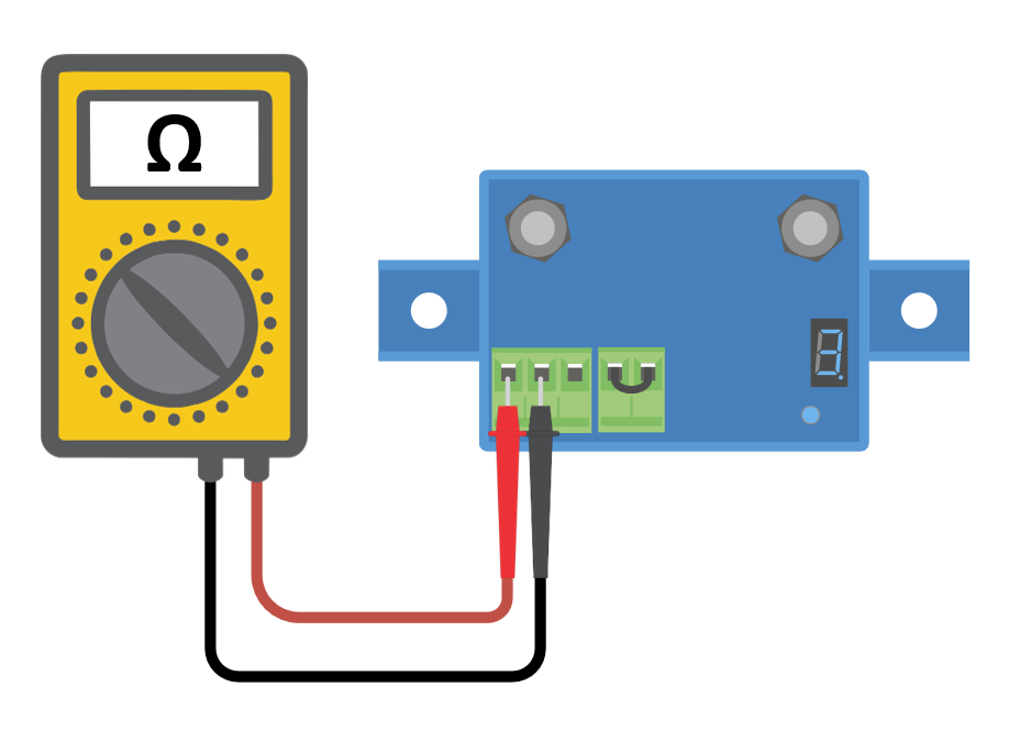

Sprawdzenie, czy wewnętrzny bezpiecznik uległ przepaleniu:
Włącz urządzenie BatteryProtect podłączając zacisk wejściowy i przewód minusowy do źródła zasilania z ograniczeniem prądu 12 lub 48 V (w zależności od modelu) lub akumulatora z bezpiecznikiem prądu stałego. Czy występuje zwarcie w obwodzie prądu stałego? |
