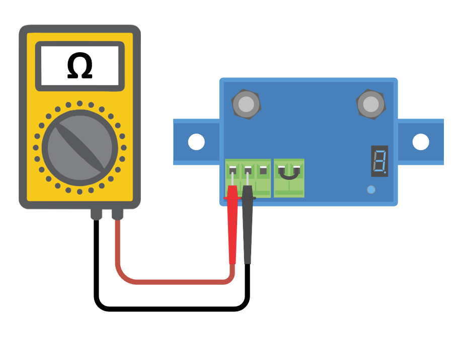

Test op een gesprongen interne zekering:
  • Zorg ervoor dat er geen draden zijn aangesloten, behalve de remote draadlus.
  • Meet via een multimeter de weerstand tussen de GND- en PROG-aansluitklemmen.
  • De zekering is gesprongen als de lezing 0L is, streepjes of in het MΩ-bereik.
  • De zekering is OK als de lezing tussen 10Ω en 200kΩ ligt
  • De zekering is gesprongen, dien een RMA in.
  • De zekering is niet gesprongen.
