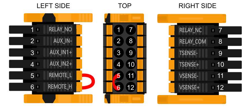

Pour les modèles avec une liaison à distance uniquement :
  • Vérifiez si le connecteur à distance et la liaison filaire sont installés.
  • Sinon, installez la liaison.

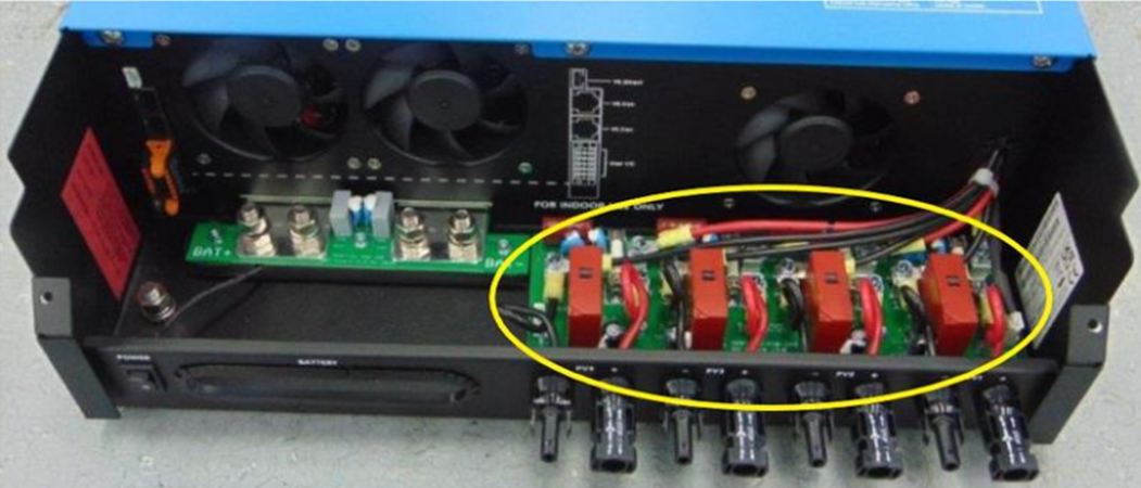

L’unité est-elle équipée de relais de sécurité monostables rouges près des connexions PV comme indiqué dans l’image ci-dessous ?
  • Oui.
  • Oui, passez à la section 4.

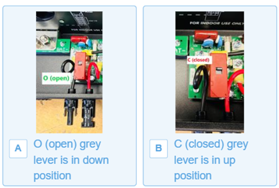

Indiquez la position des relais de gauche à droite.
Attention
NE PAS actionner ou réinitialiser manuellement les leviers. Si le levier est en position fermée, cela indique un déclenchement de sécurité en raison d’un défaut (justifiable).
  1. Ouvrir/fermer
  2. Ouvrir/fermer
  3. Ouvrir/fermer
  4. Ouvrir/fermer
L’un des leviers est-il en position fermée (levier vers le haut) ?
  • Oui, déposez une demande de garantie.
  • Non.

  • La liaison des bornes à distance est-elle installée ?
  • La borne du fil de l’interrupteur marche/arrêt est-elle correctement connectée au circuit imprimé ?
