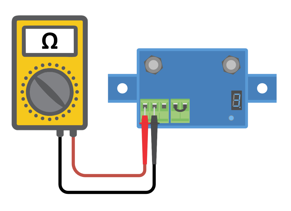

Pour vérifier si un fusible interne est grillé :
  • Assurez-vous qu’aucun fil n’est connecté, à l’exception de la liaison à distance.
  • À l’aide d’un multimètre, mesurez la résistance entre les bornes GND et PROG.
  • Le fusible est grillé si le relevé indique 0L, des tirets, ou est compris dans la gamme des MΩ.
  • Le fusible est en bon état si la valeur mesurée est comprise entre 10 Ω et 200 kΩ.
  • Le fusible est grillé, déposez une RMA.
  • Le fusible n’est pas grillé.
