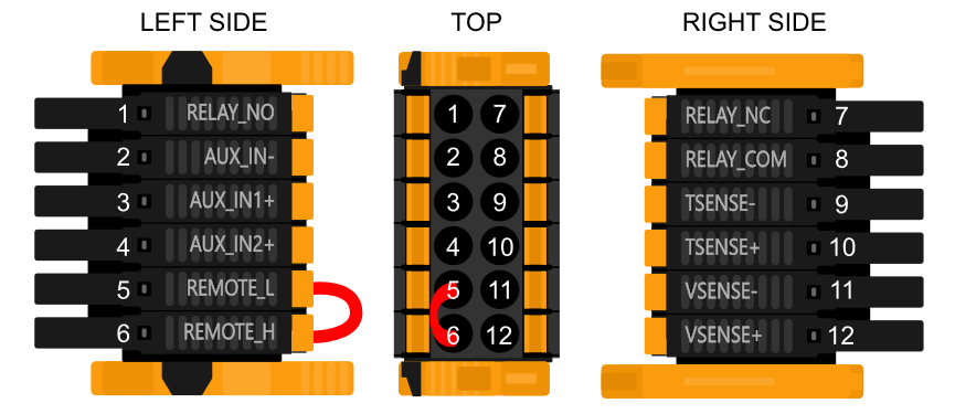

Solo para modelos con un enlace remoto:
  • Compruebe si el conector remoto y el enlace de cable están colocados.
  • De lo contrario, coloque el enlace.
  • ¿Cuál es el resultado?
  • El enlace remoto estaba en su sitio.
  • En enlace remoto no estaba en su sitio y ahora se ha colocado.

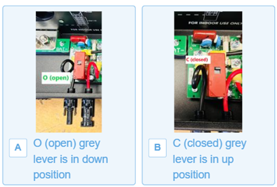

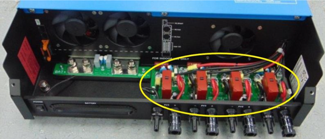

3. Comprobación del relé de enclavamiento
¿Dispone la unidad de relés de enclavamiento de seguridad rojos cerca de las conexiones FV como se indica en la imagen siguiente?
  • Sí.
  • No, vaya a la sección 4
Indique la posición de los relés de izquierda a derecha.
Atención
NO opere o restablezca manualmente las palancas. La palanca en posición cerrada indica una activación de seguridad por un fallo (cubierto por la garantía).
  1. Abierta/cerrada
  2. Abierta/cerrada
  3. Abierta/cerrada
  4. Abierta/cerrada
¿Está alguna de las palancas en posición cerrada (la palanca está subida)?
  • Sí, presente una reclamación de la garantía.
  • No.
