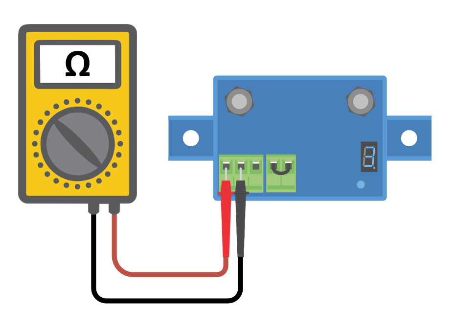

Retire el enlace de cable ¿se apaga el BatteryProtect? |
Con el enlace de cable quitado, conecte el terminal L al negativo de la alimentación CC. ¿Se enciende el BatteryProtect? Consulte el manual del producto para localizar el terminal L. |
Con el enlace de cable quitado, conecte el terminal H al positivo de la alimentación CC. ¿Se enciende el BatteryProtect? Consulte el manual del producto para localizar el terminal H. |
