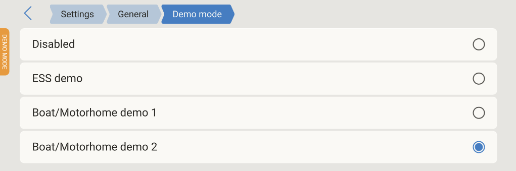

4.11. Demomodus
Venus OS verfügt über einen Demomodus. Der Demomodus simuliert eine vollständige Installation durch die Wiedergabe vorab aufgezeichneter Gerätedaten, sodass sich das GX-Gerät so verhält, als wären echte Victron-Geräte verbunden. Es eignet sich für:
Demonstration von Produkt- und Überwachungsfunktionen gegenüber einem Kunden in einem Ausstellungsraum oder auf einer Messe, ohne dass eine vollständige Installation erforderlich ist.
Schulungszwecke: Erkundung der Menüs, Übersichtsseiten und Benachrichtigungen eines realistischen Systems.
Bewertung von Integrationen wie dem VRM-Portal, der Marine-MFD-HTML5-App, Modbus TCP, MQTT oder Node-RED ohne verbundene Hardware.
Aktivieren des Demomodus
Öffnen Sie die Remote Console oder nutzen Sie das integrierte Display (GX-Geräte mit Bildschirm).
Navigieren Sie zu Einstellungen → Allgemein → Demomodus.
Wählen Sie eine der verfügbaren Demos aus:
ESS-Demo: Ein netzgekoppeltes Energiespeichersystem: Wechselrichter/Ladegerät, MPPT-Solarladegerät, PV-Wechselrichter, Netzzähler und Batteriemonitor.
Boot/Wohnmobil – Demo 1: Eine mobile Installation: Wechselrichter/Ladegerät, MPPT-Solarladegerät, zwei Batterien (Hausbatterie und Hydraulik/Bugstrahlruder), vier Tanksender (Frischwasser, Kraftstoff, Öl, Schwarzwasser) sowie ein drahtloser Temperatursensor.
Boot/Wohnmobil – Demo 2: Eine umfangreichere mobile Installation: Wechselrichter/Ladegerät, Lichtmaschine, MPPT-Solarladegerät, mehrere Batterien, Frischwasser-, Diesel- und Abwassertanks sowie mehrere Temperatursensoren (Kühlschrank, Gefrierfach, Kabine, Außenbereich).
Die simulierten Geräte werden anschließend in der Geräteliste und auf den Übersichtsseiten angezeigt, wobei die Daten in Echtzeit und fortlaufend aktualisiert werden. Eine Anzeige in der oberen linken Ecke zeigt an, dass sich das GX-Gerät im Demo-Modus befindet.
Um den Vorgang zu beenden, deaktivieren Sie den Demomodus.
