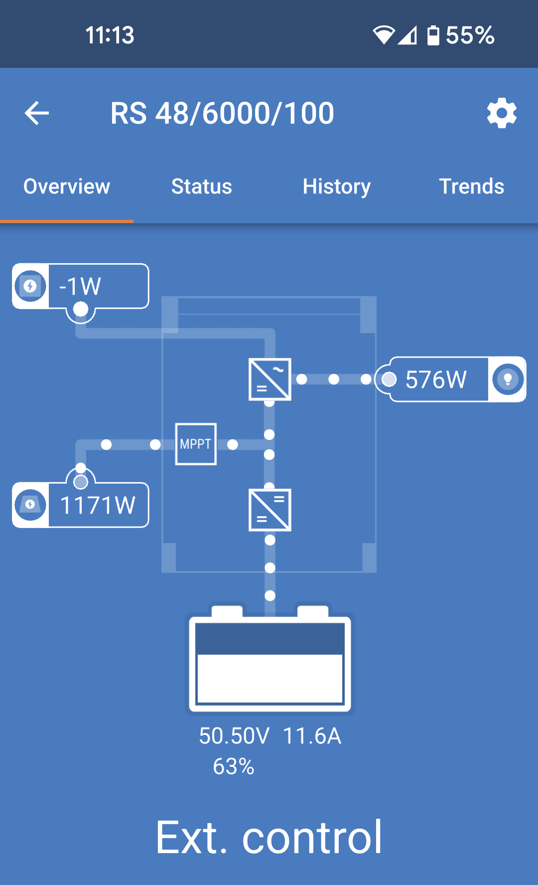

5.2. Pagina panoramica
La pagina principale della panoramica fornisce informazioni a colpo d'occhio sul Multi RS Solar. È suddivisa in quattro schede:
  • Panoramica: Lettura istantanea dello stato di base del rendimento dell'energia solare, dell'ingresso CA e dell'uscita CA.
  • Stato: Lettura istantanea dello stato base del caricabatterie MPPT.
  • Cronologia: Visualizzazione dei dati del fotovoltaico e della batteria fino agli ultimi 30 giorni.
  • Tendenze: Revisione dei dati di tendenza attuali.
Panoramica:
  • Ingresso CA: L'icona in alto a sinistra indica la potenza dell’ingresso CA. Un valore negativo significa che l'energia viene esportata verso la rete.
  • Fotovoltaico: Indica la quantità totale di energia FV prodotta. Se sono presenti vari tracciatori MPPT, viene visualizzata anche la potenza prodotta da ognuno di essi.
  • Uscita CA: Viene visualizzata la potenza dell’uscita CA.
  • Batteria: Sotto il grafico della batteria sono indicati la tensione, la corrente e lo stato di carica.

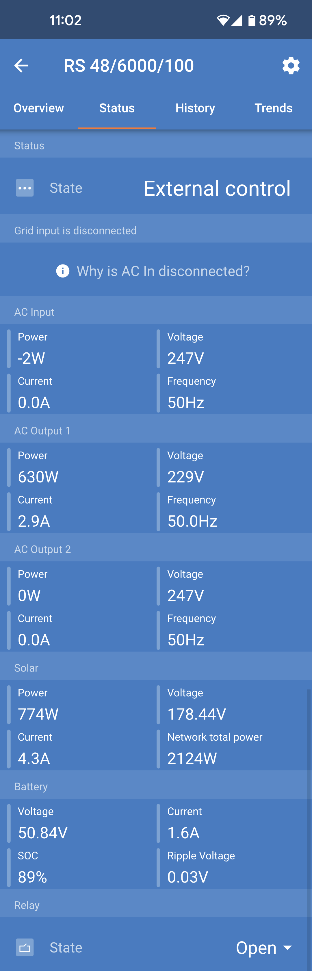

Scheda Stato:
La scheda Stato fornisce informazioni più dettagliate rispetto alla scheda Panoramica.
  • Ingresso CA: Potenza, corrente, tensione e frequenza dell'ingresso CA, come mostrato nell'immagine. I valori negativi indicano che l'energia viene esportata.
  • Uscite CA 1 + 2: Mostra la somma della potenza e della corrente delle uscite CA 1 e 2, comprese la tensione e la frequenza.
  • Fotovoltaico: Visualizza la potenza, la corrente e la tensione FV di ogni tracciatore di questo dispositivo.
    Viene visualizzata anche la potenza FV totale di tutti i tracciatori MPPT collegati alla stessa rete VE.Can.
  • Solare 1: Qui vengono visualizzate la tensione, la corrente e la potenza del primo inseguitore solare MPPT.
  • Solare 2: Qui sono riportate la tensione, la corrente e la potenza del secondo inseguitore solare MPPT.
    Nota
    Le etichette "Solare 1" e "Solare 2" possono essere rinominate nelle impostazioni del Solare .
  • Batteria: Appaiono tensione della batteria, stato di carica, corrente e tensione di ondulazione CC della batteria.
  • Relè: Viene visualizzato lo stato dei contatti del relè. Se la modalità del relè è impostata su manuale, il relè può essere controllato anche da qui, toccando il menu a tendina dello stato sulla destra.

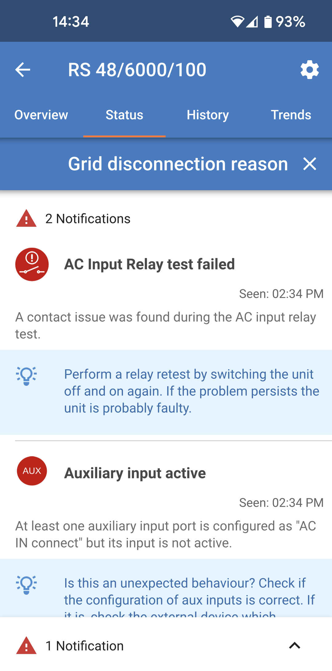

Informazioni più dettagliate sullo stato:
Se il Multi RS Solar presenta un problema, è possibile fornire un motivo accanto a un simbolo esclamativo. In questo esempio "Perché è scollegata la CA?"
Toccare questo campo di informazioni per visualizzare una finestra popup che fornirà ulteriori informazioni e alcuni suggerimenti per la risoluzione dei problemi.

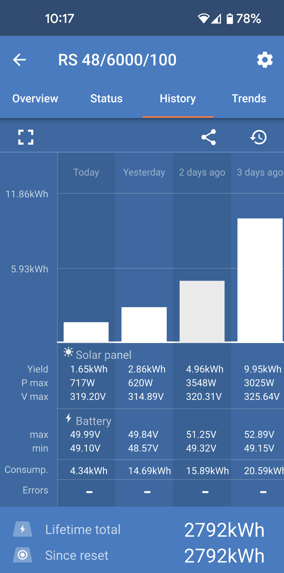

Scheda Cronologia:
  • Vengono visualizzati i dati cronologici fino a 30 giorni.
  • I grafici a barre mostrano il rendimento solare in kWh. Le aree ombreggiate evidenziano il tempo trascorso nelle diverse fasi di carica.
  • L'area "Pannello solare" registra il rendimento solare totale in kWh, la potenza e la tensione FV massime.
  • Le tensioni massime e minime della batteria sono memorizzate nella sezione "Batteria".
  • Se in un giorno specifico sono stati rilevati degli errori, questi vengono indicati da un cerchio arancione.
  • Il consumo totale di energia del giorno viene totalizzato in kWh.
  • Energia totale prodotta durante la vita utile del Multi RS Solarcollegato. I totali possono essere azzerati, pertanto il campo "Da azzeramento" indica i registri del rendimento da quel momento.
  • Per esportare il grafico in formato .csv, toccare l'icona triangolare con tre punti nella parte superiore dell'area del grafico. Verranno quindi presentati vari metodi per condividere il file .csv (ad esempio, e-mail, WhatsApp, ecc.).

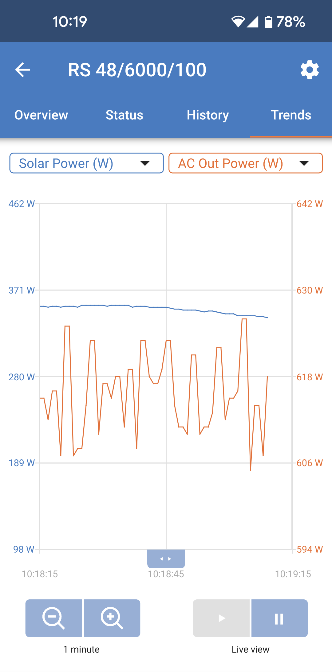

Scheda Tendenze:
  • È possibile selezionare due diversi punti di dati utilizzando i menu a tendina sopra il grafico.
  • Verrà creato un grafico in base ai parametri selezionati.

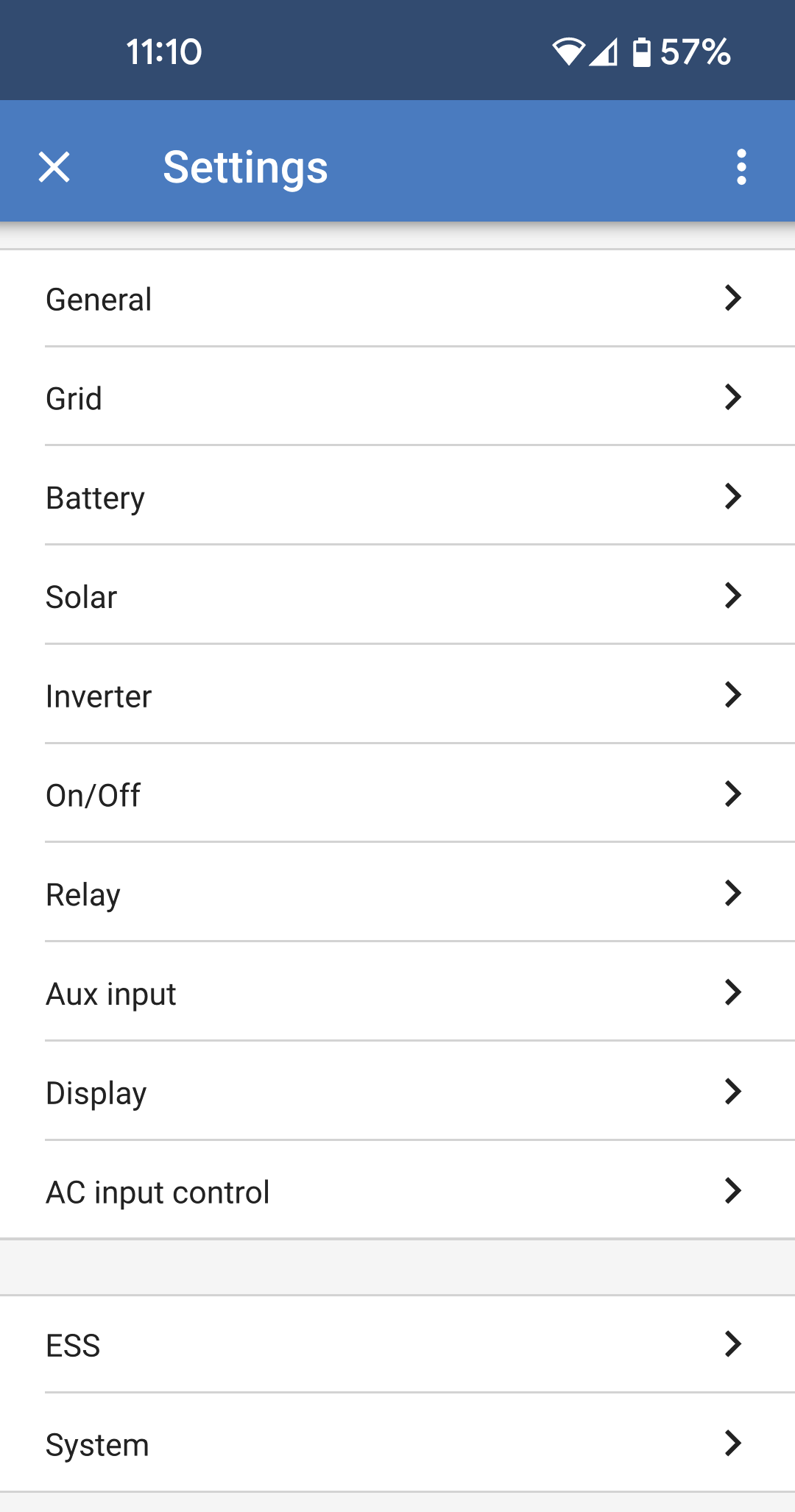

5.3. Pagina Impostazioni
Si accede al menu impostazioni cliccando sull’icona dell’ingranaggio in alto a destra nella pagina Panoramica.
Sono disponibili le seguenti opzioni di menu:
  • Generale: Per definire le impostazioni generali del Multi RS Solar.
  • Rete: È possibile impostare i limiti di tensione di scollegamento e ricollegamento della rete, compresa l'opzione di monitoraggio della tensione PE a neutro.
  • Batteria: Per regolare i parametri di carica della batteria.
  • Fotovoltaico: Per attivare o disattivare l'ottimizzazione FV e impostare nomi personalizzati per ogni tracciatore FV.
  • Inverter: Impostare la tensione di uscita dell'inverter e il comportamento del relè di terra.
  • On/Off: Esistono opzioni più dettagliate, oltre alla capacità di base di accensione e spegnimento dell'interruttore fisico.

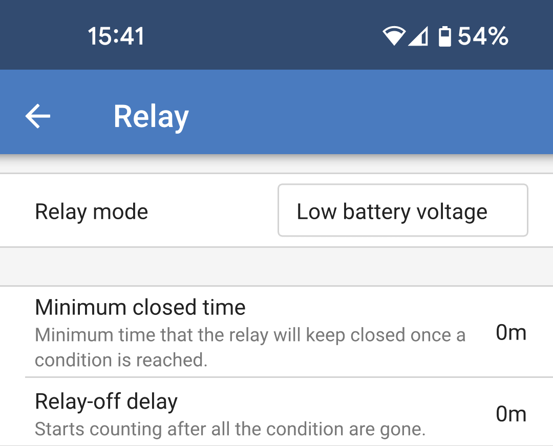

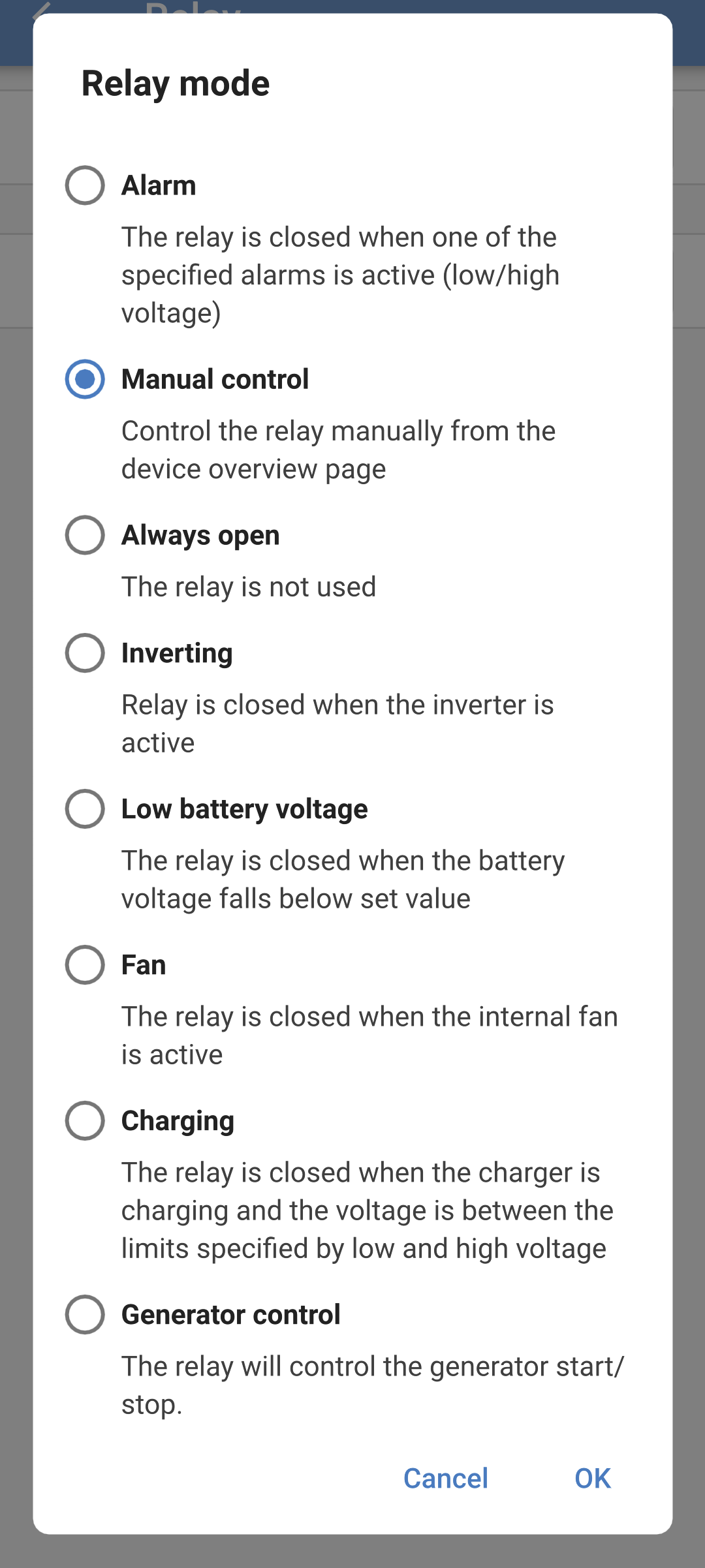

  • Relè: Per scegliere una delle svariate modalità per il relè interno.

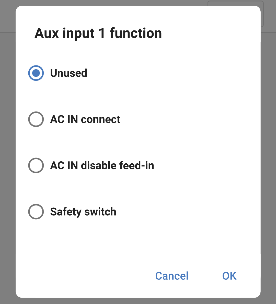

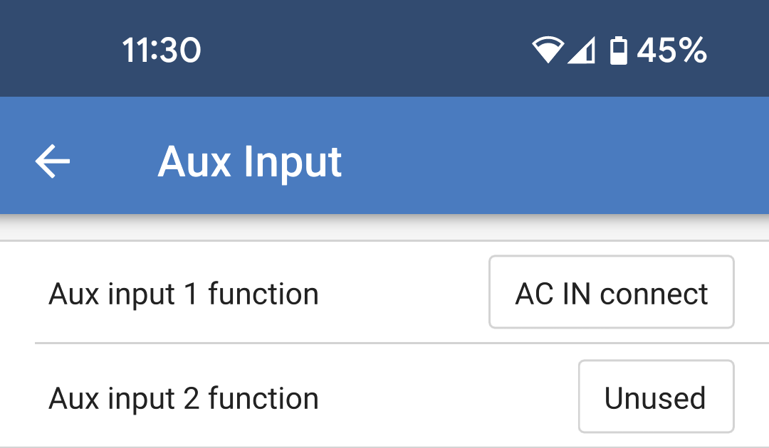

  • Ingresso Aux: Scegliere una funzione per ognuno degli ingressi ausiliari.
  • Display: Per scegliere il comportamento della retroilluminazione LCD e l'unità di misura preferita della temperatura.
  • Controllo ingresso CA: Fornisce varie opzioni per controllare quando l'ingresso CA è collegato o scollegato.
  • ESS: Impostare la modalità del sistema di accumulo di energia e le impostazioni relative a ogni modalità.

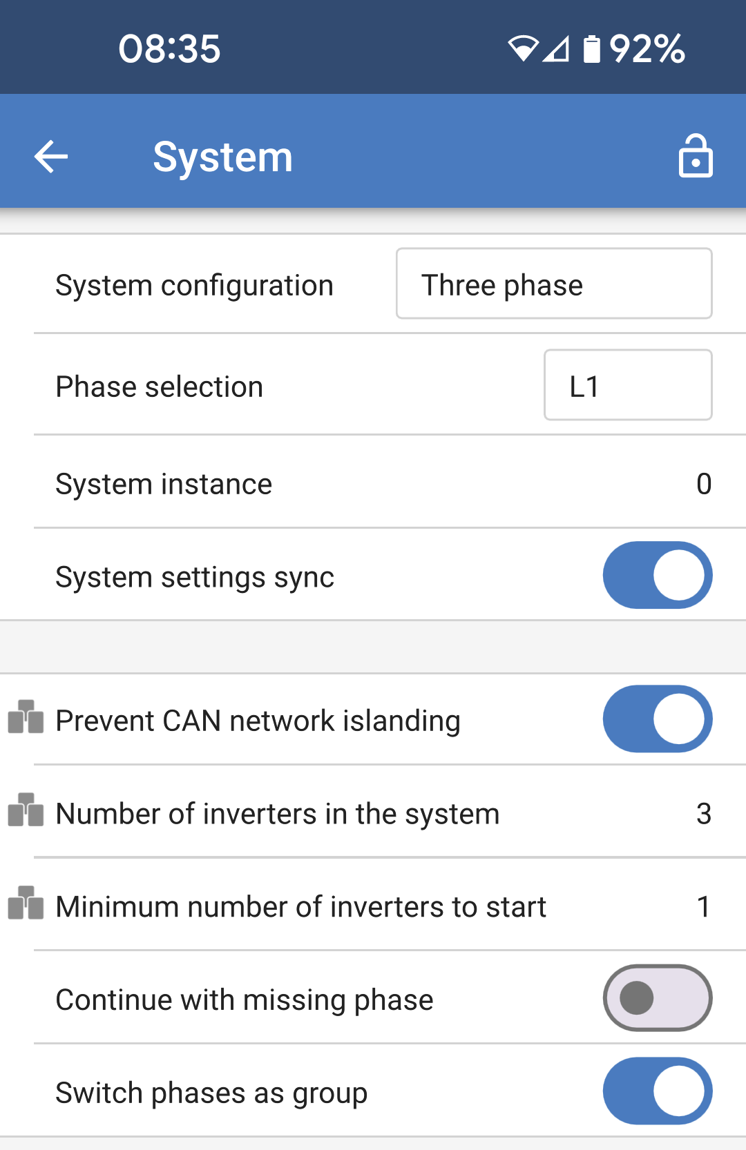

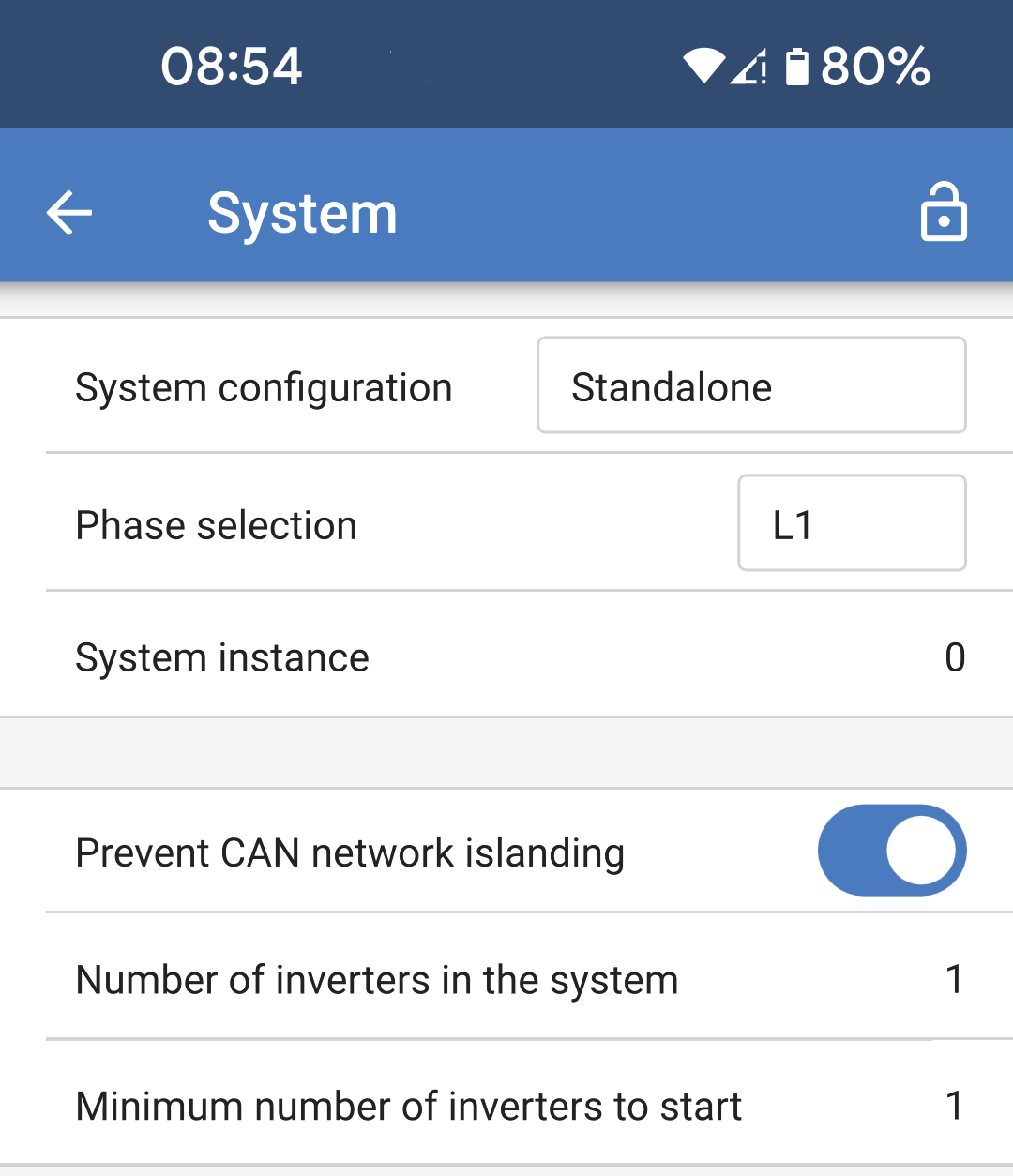

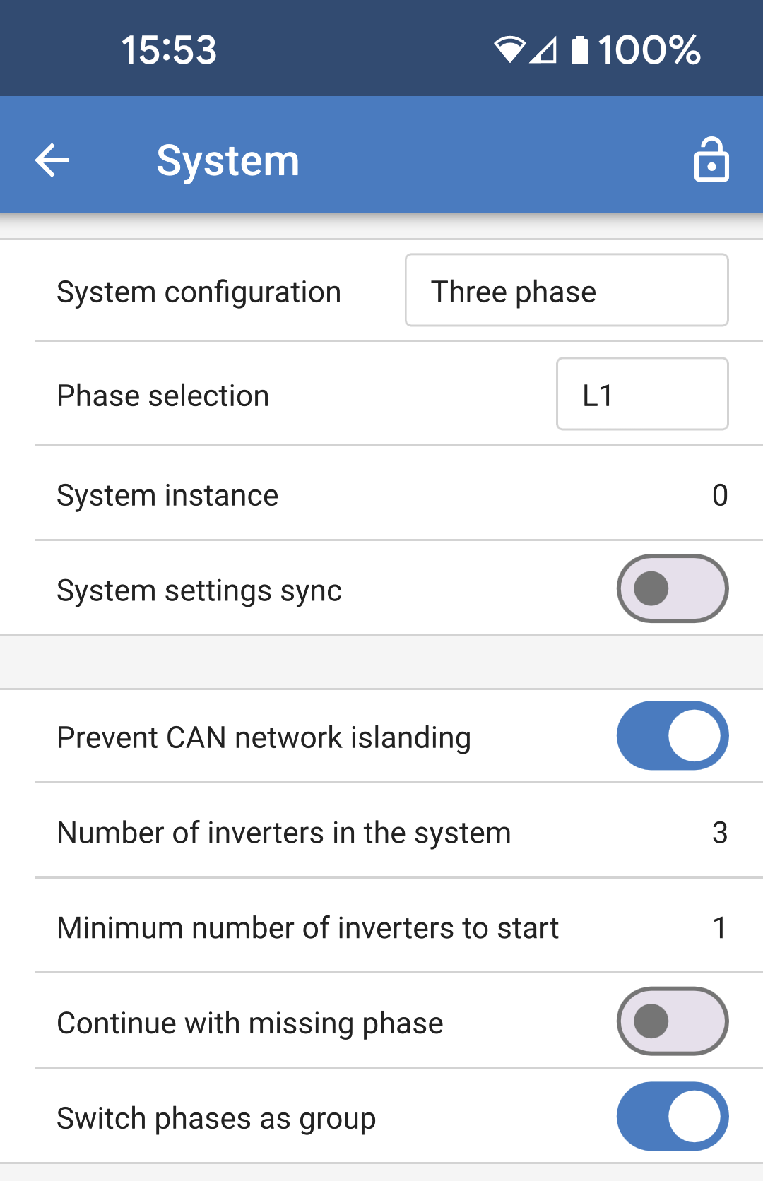

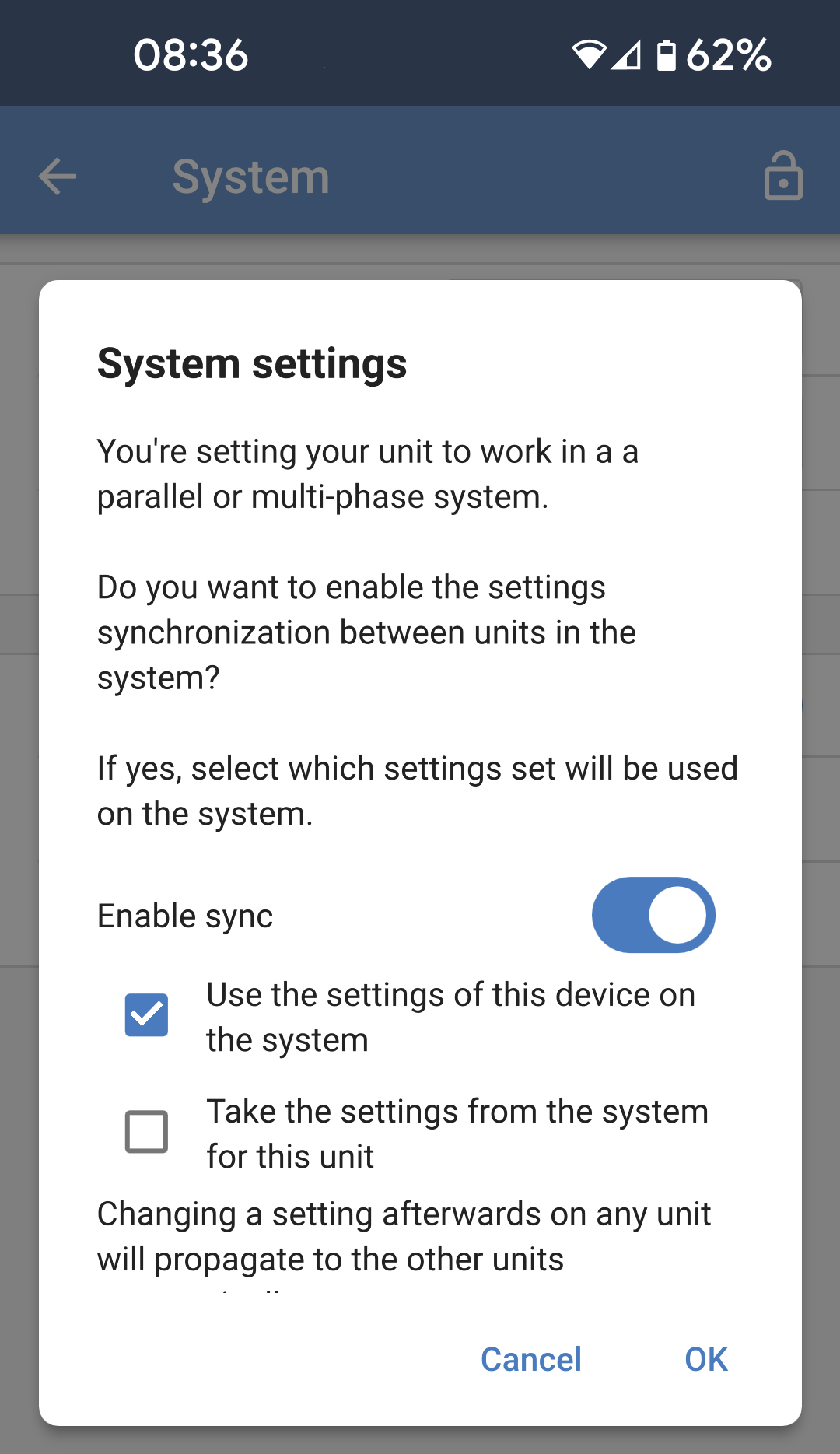

  • Sistema: Indicare quante unità sono presenti nel sistema e a quale fase appartengono.

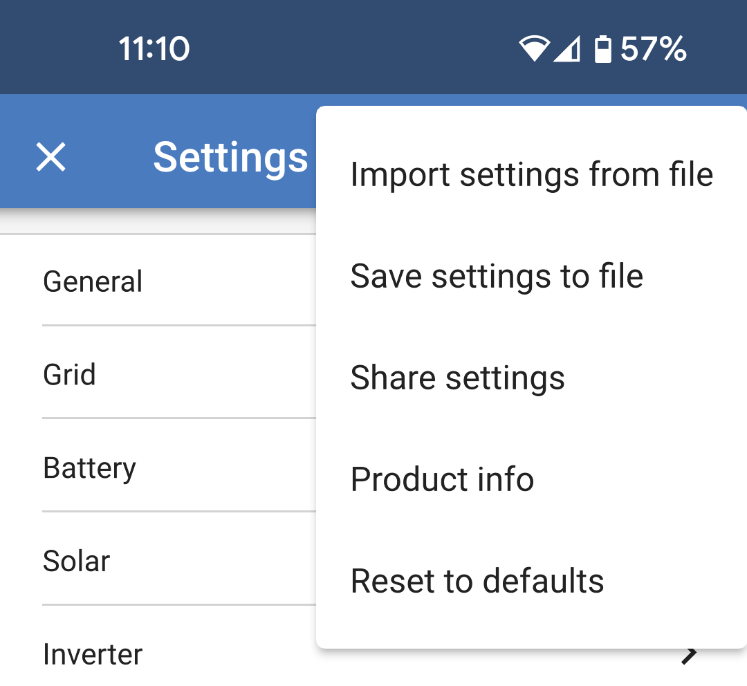

Toccare i tre punti verticali nell'angolo superiore destro della pagina impostazioni per eseguire le seguenti operazioni:
  • Importare le impostazioni da file: Importa le impostazioni precedentemente salvate da un file della libreria delle impostazioni.
  • Salvare le impostazioni su file: Per salvare le impostazioni attuali su un file che verrà memorizzato nella libreria delle impostazioni. Questo file può essere utilizzato come backup per ripristinare le impostazioni di questo Multi RS Solar o per applicare facilmente le stesse impostazioni a un altro.
  • Condividi le impostazioni: Per condividere il file delle impostazioni tramite e-mail o altre applicazioni sociali.
  • Informazioni sul prodotto: Visualizza il numero di modello e il numero di serie del Multi RS Solar. È presente anche un interruttore per attivare o disattivare il Bluetooth.
  • Ripristina ai valori predefiniti: Per ripristinare tutte le impostazioni ai valori predefiniti. Ciò significa che tutte le impostazioni personalizzate andranno perse e sarà necessario eseguire nuovamente la configurazione o importarle da un file di impostazioni precedentemente salvato.

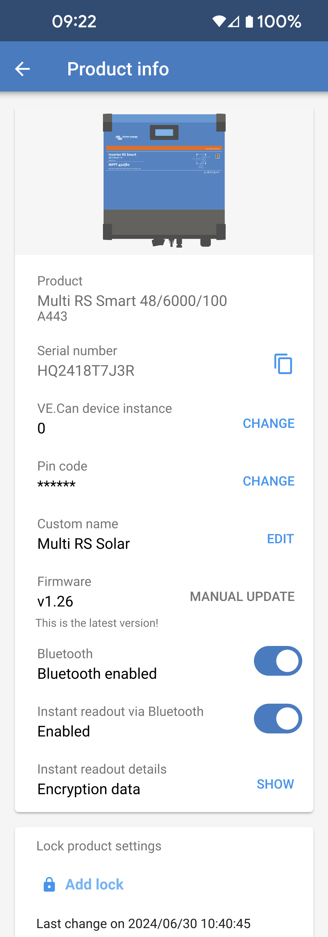

5.4. Informazioni del prodotto
Per accedere alla pagina Informazioni sul prodotto, toccare l'icona dei 3 puntini verticali, sita nella pagina Impostazioni.
  • Prodotto: Mostra il nome del prodotto e il numero del modello.
  • Numero di serie: Mostra il numero di serie del Multi RS Solar.
  • Istanza dispositivo NMEA 2000: Visualizza il numero di istanza del dispositivo di rete per questo particolare dispositivo.
  • Codice Pin: Il codice Pin è nascosto, ma può essere modificato utilizzando il pulsante di modifica sulla destra.
  • Nome personalizzato: Modificare il nome descrittivo del Multi RS Solar.
  • Firmware: Visualizza la versione attuale del firmware in esecuzione sul Multi RS Solar.
  • Bootloader: Mostra la versione del bootloader.
  • Bluetooth: Attivare o disattivare la funzione Bluetooth del Multi RS Solar.
    Avvertimento
    Tenere presente che, se si disattiva il Bluetooth, la connessione a questo dispositivo tramite Bluetooth non sarà più possibile quando si torna all'Elenco dispositivi o se si esce dall'app VictronConnect. Per attivare nuovamente il Bluetooth, sarà necessario collegarsi tramite l’interfaccia VE.Direct a USB.
  • Lettura istantanea via Bluetooth: Attivare questa impostazione per visualizzare i dati più importanti del Multi RS Solar nella pagina Elenco dispositivi.
  • Dettagli lettura istantanea: Toccare "SHOW” (mostra) per visualizzare i dati di crittografia utilizzati per la lettura istantanea.
  • Blocco impostazioni prodotto: Utilizzare questa opzione per bloccare le impostazioni del Multi RS Solar con una password. In questo modo si impedisce ad altri di modificare le impostazioni critiche se non possiedono la password.
    Toccare "Aggiungi blocco" per passare alla pagina "Blocco impostazioni prodotto".
    • Password delle impostazioni prodotto: Fornire una password che verrà utilizzata per sbloccare le impostazioni del prodotto.

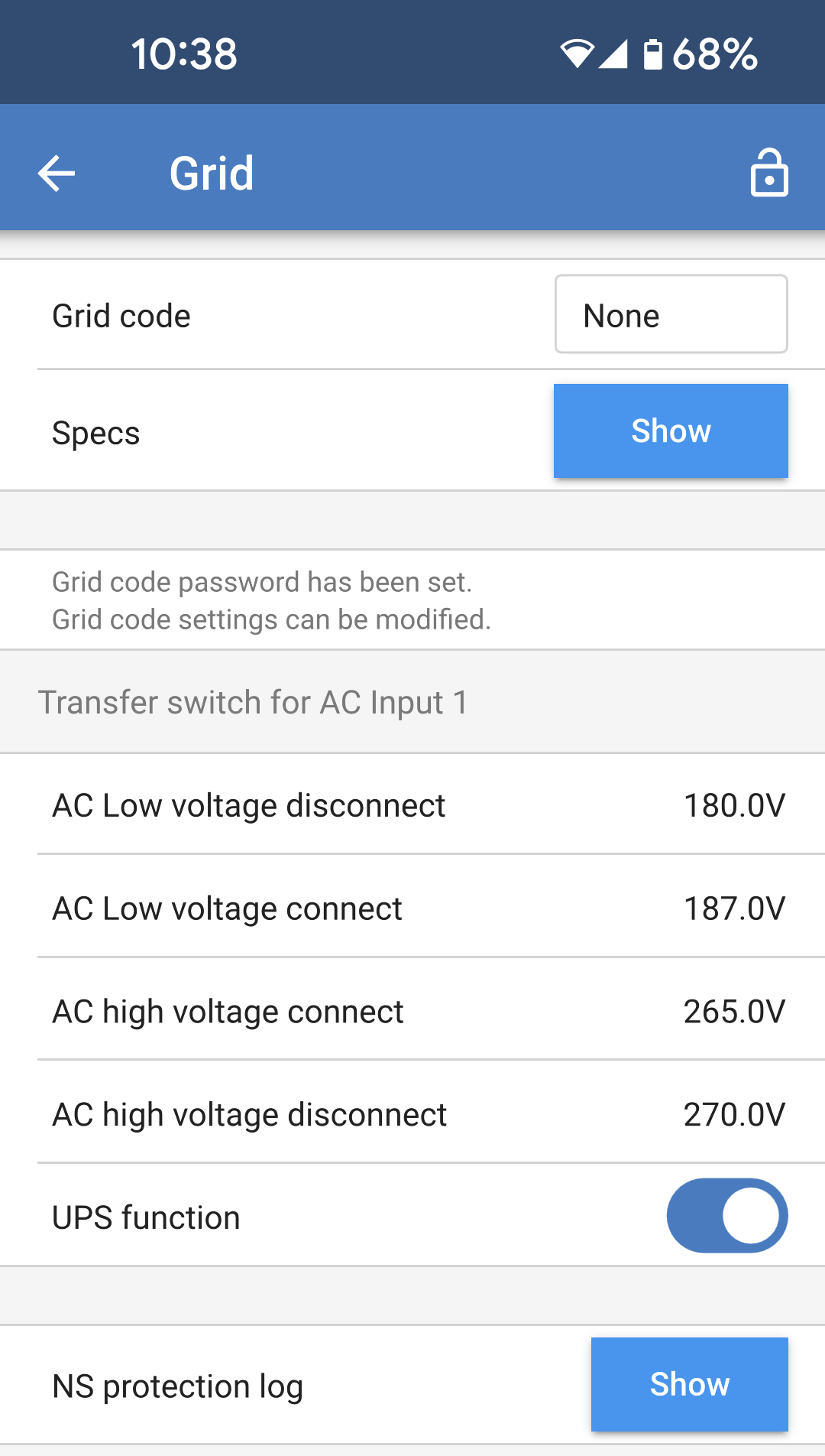

5.6. Rete
La pagina delle impostazioni di rete consente di selezionare un codice di rete regionale e di regolare i limiti della tensione di ingresso CA.
  • Codice di rete: L'opzione predefinita è Nessuno, di conseguenza, l'immissione in rete non sarà possibile.
    Selezionare il codice di rete appropriato per la propria regione.
    Per ulteriori informazioni sulle impostazioni di configurazione del codice di rete, consultare il capitolo sull'Installazione dell’ESS.
  • Specifiche: Toccare "Mostra" per visualizzare le specifiche del codice di rete attualmente selezionato.
Le seguenti impostazioni consentono di stabilire i livelli di disconnessione superiore e inferiore dell'ingresso CA. Se la tensione di ingresso CA non rientra in questi limiti, viene scollegata e non viene trasmessa all'uscita CA. Quando l'ingresso CA è scollegato, se la modalità di funzionamento è impostata su "On", l'inverter fornisce energia all'uscita CA.
  • Disconnessione per bassa tensione CA: L’ingresso CA viene scollegato se la tensione scende al di sotto di questo livello.
  • Connessione per bassa tensione CA: Dopo una disconnessione per bassa tensione, l'ingresso CA si riconnette quando la tensione sale al di sopra di questo livello.
  • Connessione per alta tensione CA: Dopo una disconnessione per alta tensione, l’ingresso CA si ricollega quando la tensione scende al di sotto di questo livello.
  • Disconnessione per alta tensione CA: L’ingresso CA viene scollegato se la tensione supera questo livello.
  • Funzione dell’UPS: Attivare questa impostazione per consentire un trasferimento più rapido dall'ingresso CA all'alimentazione dell'inverter.
    Potrebbe essere necessario disattivare questa impostazione quando si utilizza un generatore, giacché l'uscita del generatore è meno stabile e può causare trasferimenti indesiderati all'inverter quando è in funzione.
  • Registro della protezione NS: Il registro di protezione del sistema di rete registra i cinque eventi di protezione più recenti. Toccare "Mostra" per visualizzare gli eventi registrati.

  • Tensione di uscita: Impostare la tensione di uscita prodotta dal Multi RS Solar quando l'inverter è in funzione e l'ingresso CA è scollegato.
    Se è collegato l'ingresso CA, la tensione di uscita sarà uguale alla tensione di ingresso
  • Relè di terra: Se è attivo, il relè di terra si chiude e crea un collegamento neutro-terra quando l'ingresso CA è scollegato e l'inverter è in funzione.
    Se questa impostazione è disattivata, il relè di terra non si chiuderà mai.
5.10. Relè
Il modello Multi RS Solarè dotato di un relè programmabile. I contatti sono accessibili tramite i morsetti I/O utente. Per la piedinatura, vedere la tabella Funzioni I/O utente .
  • Modalità relè: Toccare la casella per selezionare o modificare la modalità di funzionamento del relè.
Alcune opzioni consentono di impostare i contatti del relè in modo che rimangano chiusi per un periodo di tempo minimo o per un periodo di tempo dopo l'eliminazione di una condizione.
  • Tempo minimo di chiusura: Specifica il tempo minimo di chiusura durante il quale rimarrà chiuso il relè dopo essere stato impostato da una condizione.
  • Ritardo relè spento: Dopo l'annullamento di una condizione di allarme, il relè rimarrà chiuso per questo periodo di tempo aggiuntivo.
È possibile selezionare una delle diverse modalità relè dall'elenco:
  • Allarme: Il relè si chiude quando è attivo un allarme per alta o bassa tensione della batteria.
    • Relè bassa tensione: Scegliere i parametri per impostare e cancellare un allarme di bassa tensione della batteria.
    • Relè alta tensione: Scegliere i parametri per impostare e cancellare un allarme di alta tensione della batteria.
  • Controllo manuale: Utilizzare questa opzione per controllare manualmente il relè dalla pagina Impostazioni - Relè o dalla pagina Stato.
  • Inversione in corso: I contatti del relè si chiudono quando il Multi RS Solar sta invertendo.
  • Bassa tensione batteria: Il relè si chiude quando la tensione della batteria scende al di sotto del valore impostato.
    • Relè bassa tensione: Quando la tensione batteria cade al di sotto del livello impostato, il relè si chiude. Il relè si riapre quando la tensione sale al di sopra della tensione impostata.
  • Ventola: Il relè si chiude ogni volta che è in funzione la ventola interna del Multi RS Solar.
  • Carica in corso: Il relè è chiuso quando il caricabatterie sta caricando e la tensione della batteria si trova entro i limiti di alta e bassa tensione.
    • Relè bassa tensione: Il relè si apre quando la tensione della batteria scende al di sotto della tensione inferiore impostata e si richiude quando la tensione della batteria supera la tensione superiore impostata.
    • Relè alta tensione: Il relè si apre quando la tensione della batteria supera la tensione superiore impostata e si richiude quando la tensione della batteria cade al di sotto della tensione inferiore impostata.
  • Controllo del generatore: Per i dettagli, consultare la sezione successiva.
  • Disattivato: Il relè non viene utilizzato e i contatti sono sempre aperti.
  • Controllo del generatore: Scegliere questa modalità del contatto del relè per controllare l'avvio e l'arresto di un generatore.
    Si possono impostare varie condizioni per avviare e arrestare il generatore.
    È possibile attivare una o tutte le condizioni utilizzando l'interruttore per ogni condizione.

5.11. Ingresso Ausiliare
È possibile assegnare ognuno dei due ingressi Aux a una determinata funzione.
Nota
Se nelle impostazioni codice di retesono state definite delle funzioni del codice di rete per gli ingressi Aux, queste avranno la priorità. Tali funzioni verranno visualizzate, ma saranno disattivate.
Per ulteriori dettagli, consultare la sezione Ingressi ausiliari .
Sono disponibili due ingressi ausiliari tramite il connettore del morsetto I/O utente. Sono denominati AUX_IN1 e AUX_IN2 e corrispondono a quelli definiti nelle impostazioni degli ingressi Aux.
A ogni ingresso si possono assegnare funzioni diverse. Se a entrambi gli ingressi viene assegnata la stessa funzione, è necessario che entrambi siano attivi prima che venga eseguita qualsiasi azione.
Sono impostati in modo predefinito come non utilizzati. Toccare la casella sulla destra di uno degli ingressi Aux per selezionare una funzione.
Scegliere una delle opzioni dalla casella a comparsa.
Nota
Un ingresso Aux è considerato attivo quando il terminale AuxIN+ corrispondente è collegato al terminale AuxIN- comune.
  • Non utilizzato: Questo ingresso non avrà alcuna funzione.
  • AC IN si collega quando è attivo: Quando l'ingresso Aux è attivo, l'ingresso CA si collegherà se è disponibile CA. Se l'ingresso Aux è inattivo, i relè di sicurezza dell'ingresso CA saranno aperti e il Multi RS Solar non si collegherà alla CA nemmeno se è presente.
  • AC IN si collega quando è inattivo: Quando l'ingresso Aux è inattivo, l'ingresso CA si collega se è disponibile CA. Se l'ingresso Aux è attivo, i relè di sicurezza dell'ingresso CA saranno aperti e il Multi RS Solar non si collegherà alla CA nemmeno se è presente.

  • Interruttore di sicurezza: Il Multi RS Solar funziona solo quando l'ingresso Aux è attivo.
Nota
Se i terminali REMOTE_L e REMOTE_H si trovano in uno stato che causa lo spegnimento del Multi RS Solar, la funzione dell'interruttore di sicurezza dell'ingresso Aux verrà ignorata e rimarrà spenta. Ad esempio, se i terminali REMOTE_H e REMOTE_L sono a circuito aperto, il Multi RS Solar viene spento indipendentemente dallo stato dell'interruttore di sicurezza dell'ingresso Aux.

La pagina Sistema consente di configurare un Multi RS Solar come sistema autonomo o parte di un sistema trifase. Per impostazione predefinita, è configurato per funzionare come Multi RS Solar singolo in modalità autonoma.
Nota
Il Multi RS Solar può essere configurato solo come autonomo o trifase. Attualmente non è possibile una configurazione in parallelo.
Le impostazioni disponibili variano in base al tipo di configurazione del sistema selezionato.
Le impostazioni qui descritte si riferiscono alla configurazione di un sistema autonomo.
  • Configurazione del sistema: Selezionare una configurazione autonoma o trifase.
  • Selezione della fase: Scegliere la fase a cui collegare questo Multi RS Solar. Ogni Multi RS Solar deve essere impostato su una fase diversa, poiché è possibile assegnare un solo Multi RS Solar per fase.
  • Istanza di sistema: Ogni Multi RS Solar dotato dello stesso numero di istanza lavora congiuntamente come gruppo sul lato CA.
    Se si modifica l'istanza di sistema, più gruppi di Multi RS Solar sullo stesso bus fisico VE.Can operano in modo indipendente. Gruppi diversi non si sincronizzano tra loro.
  • Prevenire l'isolamento della rete CAN: Attiva il rilevamento dell'isolamento della rete CAN. È attiva l'impostazione predefinita.
    Se la rete CAN fisica è interrotta, i segmenti CAN separati non possono funzionare indipendentemente e perdono la loro sincronizzazione.
  • Numero totale di inverter: Quest’opzione non sarà disponibile se l'opzione precedente "Impedisci l'isolamento della rete CAN" non è attivata.
    Specificare il numero totale di inverter che compongono il sistema. In un sistema autonomo, il numero sarà 1.
    Se la rete CAN è suddivisa in segmenti, questa impostazione si utilizza per determinare il segmento più grande e arrestare quelli più piccoli per evitare che continuino a funzionare da soli e non sincronizzati.
    Ne consegue un sistema più affidabile rispetto a quello che si otterrebbe se il segmento più piccolo cercasse di continuare a funzionare da solo non sincronizzato (il che causerebbe sovraccarichi o altri problemi di arresto meno piacevoli, derivanti da un'onda sinusoidale di uscita CA non sincronizzata).
  • Inverter per fase da avviare: Si tratta del numero minimo di inverter che devono essere presenti per ogni fase all'avvio del sistema. Dato che può essere presente solo un Multi RS Solar per fase, questo valore deve essere impostato su 1.
Le impostazioni qui descritte si riferiscono a una configurazione di sistema trifase.
  • Istanza di sistema: I dispositivi che hanno la stessa istanza lavorano congiuntamente come gruppo sul lato CA.
  • Sincronizzazione delle impostazioni di sistema: Quest’opzione consente di sincronizzare alcune impostazioni di più Multi RS Solar appartenenti a un gruppo. Agevola la configurazione del sistema e garantisce impostazioni coerenti tra i membri del gruppo.
    Vedere ulteriori dettagli nella sezione successiva.
  • Numero totale di inverter: Specificare il numero totale di inverter che compongono il sistema. In un sistema trifase con un inverter per fase, questo numero sarà pari a 3.
    Nota
    Quest’opzione non è disponibile se l'opzione precedente "Prevenire l'isolamento della rete CAN" non è attiva.
  • Continuare con la fase mancante: È disattivato per impostazione predefinita. Se fosse attivo, altri due Multi RS Solar potrebbero continuare a fornire energia alla rispettiva fase.
    Avvertimento
    Non attivare quest’opzione se si dispone di carichi trifase, come i motori a induzione, che si possono danneggiare se funzionano con una fase mancante.
    Avvertimento
    Se il sistema è stato configurato per continuare a funzionare con una fase mancante e si verifica un problema nelle comunicazioni VE.Can tra i Multi RS Solar (ad esempio, il cavo è danneggiato), i Multi RS Solar continueranno a funzionare, ma non sincronizzeranno le loro forme d'onda di uscita.
  • Commutare come gruppo: Disattivando quest’opzione, il sistema continuerà a funzionare anche se mancano una o due fasi dell'ingresso CA. Il sistema continuerà a produrre un'uscita trifase sui terminali di uscita CA.
    Tale opzione si può utilizzare anche se è richiesta un'uscita trifase, ma è disponibile solo una fase della rete o del generatore.
Se è attiva la sincronizzazione delle impostazioni del sistema, o se si modifica la configurazione del sistema da "Autonomo" a "Trifase", appare una finestra a comparsa che chiede in quale direzione si desiderano sincronizzare le impostazioni di questo Multi RS Solar.
Nota
Se è attiva la sincronizzazione delle impostazioni, una modifica apportata a un dispositivo del gruppo viene automaticamente propagata agli altri Multi RS Solar dello stesso gruppo.
  • È possibile scegliere di disattivare la sincronizzazione se non si desidera utilizzarla.
  • Se questo è il primo Multi RS Solar da configurare nel sistema in questione, la scelta migliore sarà quella di utilizzare le sue impostazioni per il resto del sistema.
  • Se questo Multi RS Solar è un nuovo membro del gruppo, o se si tratta di un nuovo Multi RS Solar che ne sostituisce uno difettoso, è possibile estrarre le impostazioni di questo Multi RS Solar dal gruppo.
Una volta attivata la sincronizzazione delle impostazioni nel Multi RS Solar, nella parte superiore della pagina principale delle impostazioni appare un banner,
per ricordare che la sincronizzazione automatica delle impostazioni è attiva e che tutte le modifiche apportate contrassegnate da questa icona saranno propagate alle altre unità.
Ecco alcuni esempi di impostazioni sincronizzate, identificate dalle relative icone sulla sinistra.
