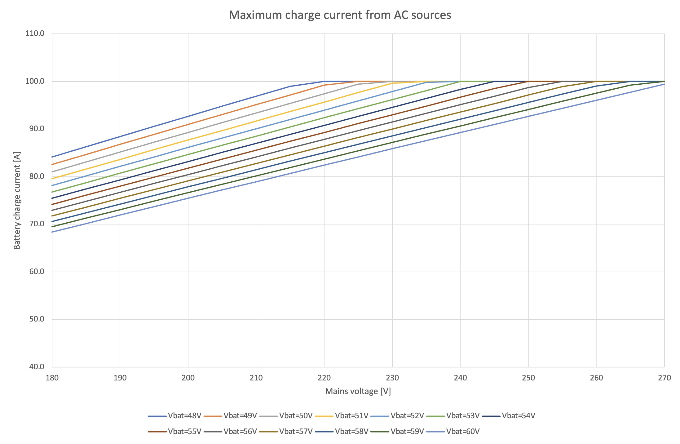

Limitazione della potenza di carica massima
Il Multi RS Solar è in grado di caricare le batterie da 3 sorgenti: un ingresso CA, un MPPT Solare CC e un’uscita CA con un inverter FV CA.
Il seguente grafico mostra la corrente di carica massima da sorgenti CA. Ad esempio, 88 A (CC) a 230 V CA e 57,6 V CC di tensione della batteria.
La corrente di carica massima fornita dall’inseguitore MPPT CC è pari a 6 kW complessivi, ovvero 3 kW per ogni inseguitore se si usa il modello a due inseguitori. Se si usa il modello a inseguitore singolo (fuori produzione), è pari a 4 kW.
La corrente di carica massima complessiva della batteria è pari a 100 A.
È presente un’ulteriore restrizione della corrente CA che limita la corrente dell'inverter a 25 A (CA) dopo circa 4 minuti, in modo da poter avviare carichi più grandi.
La potenza massima di carica di un’alimentazione CA è di 5000 W a 230 Vca. L'aumento della tensione CA aumenta leggermente questo limite di potenza, mentre la diminuzione della tensione CA lo riduce.
Si tratta di una corrente di carica MASSIMA teorica e altre limitazioni, come la temperatura ambiente e il flusso d'aria, ridurranno ulteriormente l’uscita reale.
