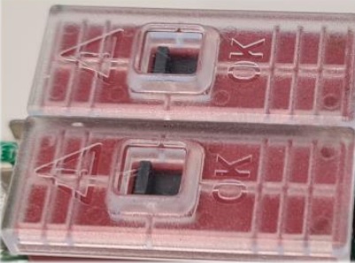

7.1.3. I relè di sicurezza sono chiusi.
I relè di sicurezza, visibili nel vano cavi in corrispondenza degli ingressi FV, potrebbero essersi chiusi. Ciò accade solo se il Multi RS Solar si è protetto da una situazione di pericolo.
In normali condizioni di funzionamento, la bandierina nera sulla parte superiore del relè deve essere in posizione "OK". Se la bandierina indica la posizione con un simbolo di pericolo, il relè è chiuso. Quando i relè sono chiusi, il modulo FV viene cortocircuitato per impedire all'energia FV di entrare nel Multi RS Solar. I fusibili o gli interruttori FV dell'impianto potrebbero aprirsi.
Il guasto non può essere annullato né resettato. I relè si sono chiusi per evitare ulteriori danni dovuti al guasto interno.
Il Multi RS Solar deve essere restituito al fornitore.
Avvertimento
NON TENTARE DI RIPRISTINARE I RELÈ DI SICUREZZA. I RELÈ SI SONO CHIUSI PER PROTEGGERE DA UNA SITUAZIONE DI PERICOLO.
