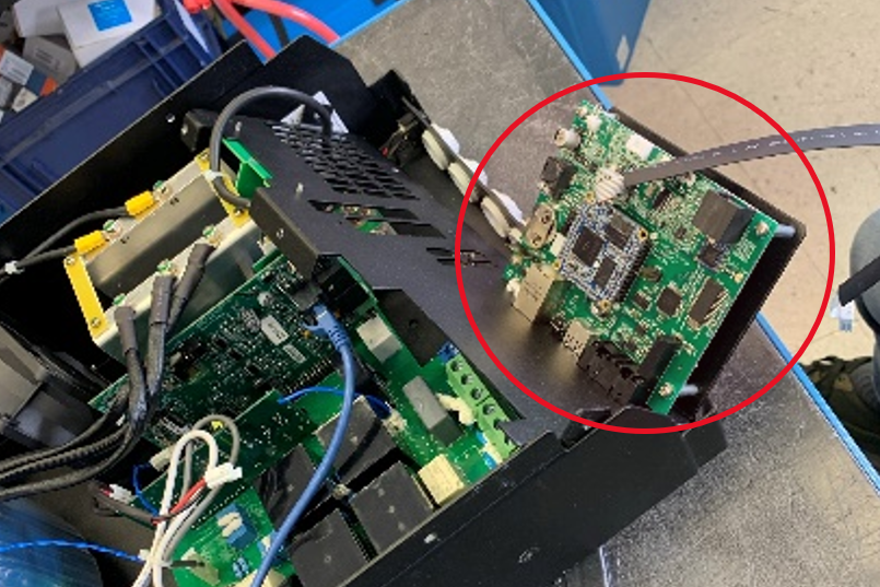

7 | Lokaliseer de GX-kaartlocatie, aangeduid door de rode cirkel in de onderstaande afbeelding. ![]() |

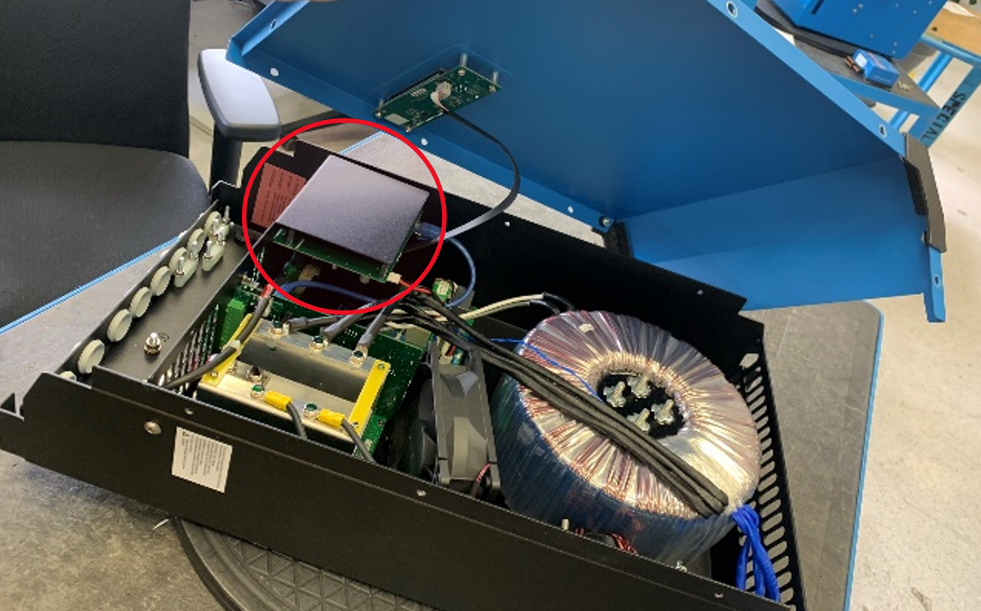

7 | Draai de bodemplaat voorzichtig om zodat de GX-kaart zichtbaar wordt. ![]() |
8 | Voer de microSD-kaart in de SD-kaartgleuf met de contacten omhoog gericht. ![]() |
