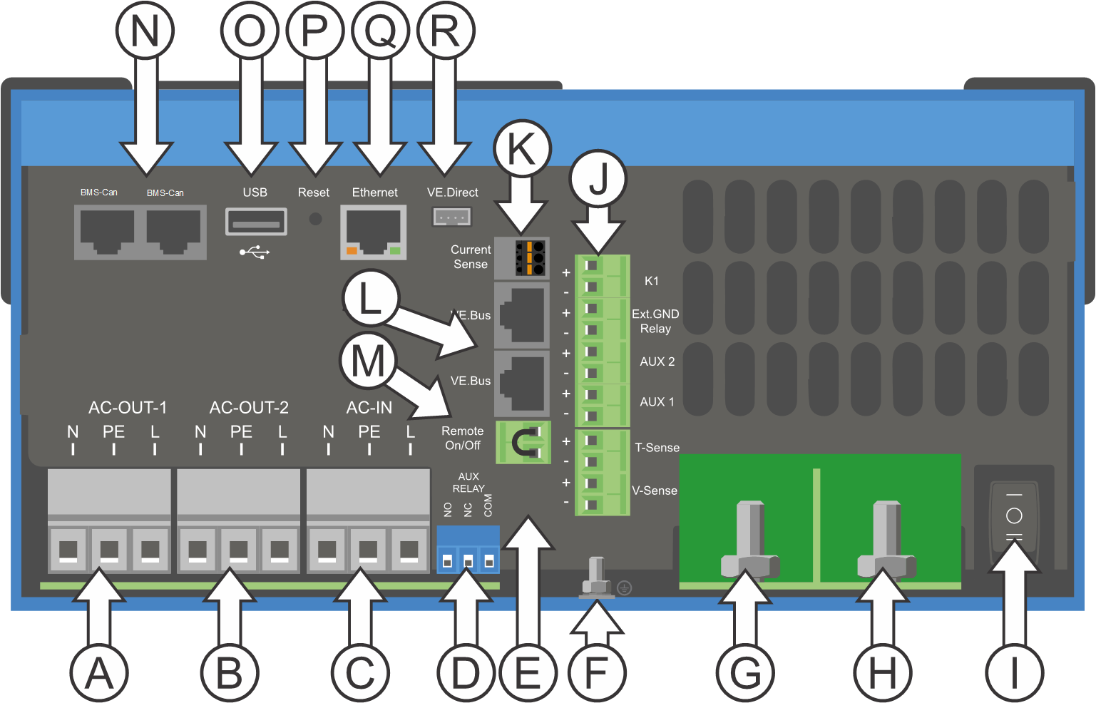

14.1. Overzicht van de verbinding
Referentie | Omschrijving | Verbinding |
A | Laadaansluiting. AC-OUT 1 van links naar rechts: | N (nul), PE (aarding), L (fase) |
B | Laadaansluiting. AC-OUT 2 van links naar rechts: | N (nul), PE (aarding), L (fase) |
C | AC-ingang: AC-IN van links naar rechts: | N (nul), PE (aarding), L (fase) |
D | Programmeerbare (AUX) relais; links naar rechts | NO, NC, COM. |
E | Om te starten met Assistenten | Houd deze knop ingedrukt bij het opstarten |
F | Voornaamste aardingsverbinding | M6 (PE) |
G | Positieve accu-aansluiting. | M8 |
H | Negatieve accu-aansluiting. | M8 |
I | Schakelaar | -:Aan, 0:Uit, =:alleen acculader |
J | Aansluitpunten van boven naar beneden: | 1.Hulp voeding 12 V 100 mA |
2. Programmeerbare open collector uitgang (K1) 70 V 100 mA | ||
3. Externe aardingsrelais + | ||
4. Externe aardingsrelais – | ||
5. Analoog/digitaal (AUX) ingang 1 + | ||
6. Analoog/digitaal (AUX) ingang 1 – | ||
7. Analoog/digitaal (AUX) ingang 2 + | ||
8. Analoog/digitaal (AUX) ingang 2 – | ||
9. Temperatuursdetectie + | ||
10 .Temperatuursdetectie – | ||
11. Accuspanningsdetectie + | ||
12. Accuspanningsdetectie – | ||
K | Externe stroomsensor | Om de stroomsensor aan te sluiten: de draadbrug tussen de aansluitklemmen INT en COM weghalen, de rode sensordraad aansluiten op de aansluitklem EXT en de witte sensordraad aansluiten op de aansluitklem COM. |
L | 2x RJ45 VE.Bus connector | Voor besturing op afstand en/of parallel/3-fasen bedrijf |
M | Connector voor schakelaar op afstand | Korte aansluiting naar schakelaar ”aan”. |
N | Aangewezen BMS-Can-poort (VE.Can niet ondersteund) | |
O | USB-poort | |
P | Resettoets | Herstart alleen het GX kaart component |
Q | Ethernetpoort | |
R | VE.Direct poort |

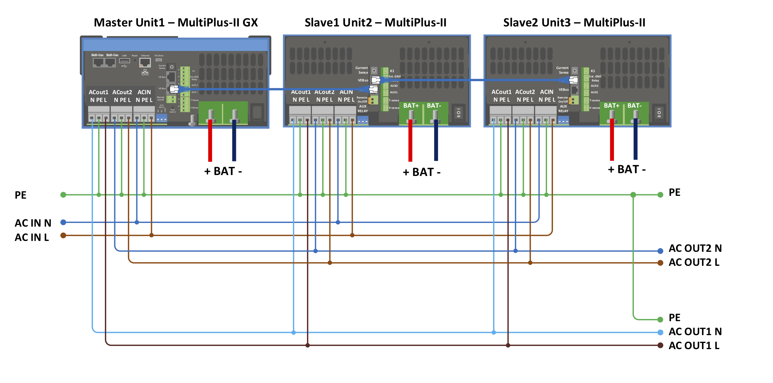

14.3. C: Parallelle aansluiting-schema
Extra voorwaarden zijn vereist voor parallel geschakelde systemen - lees hier meer specifieke documentatie - https://www.victronenergy.com/live/ve.bus:manual_parallel_and_three_phase_systems

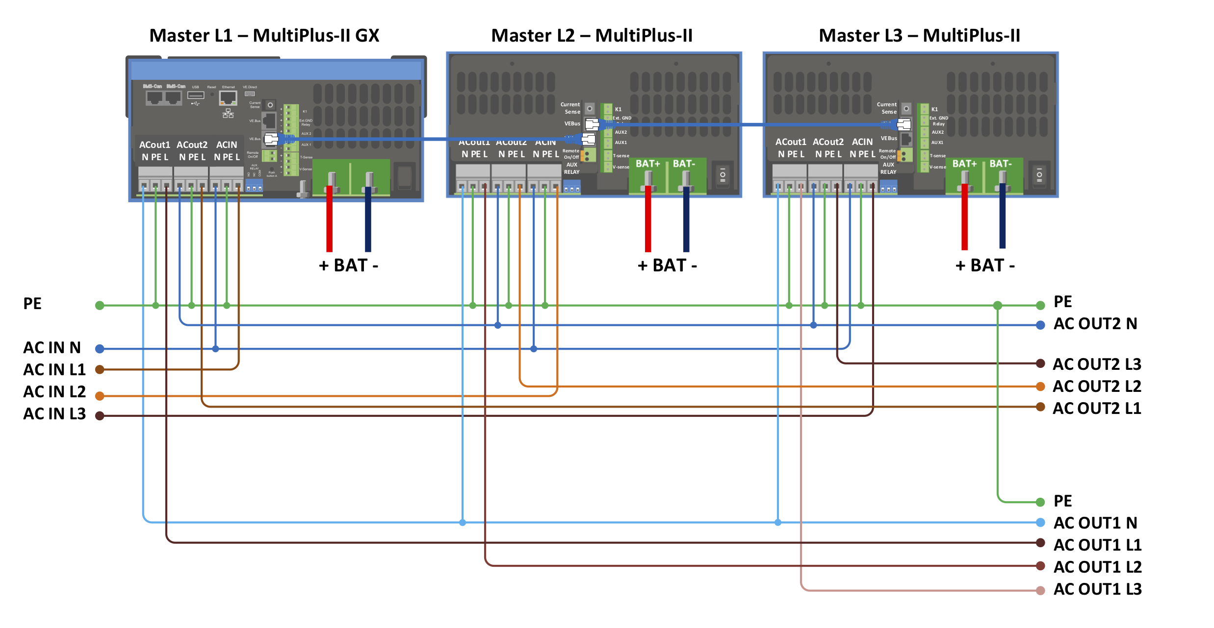

14.4. D: 3-Fasen aansluitschema
Extra voorwaarden zijn vereist voor 3-fasen systemen - lees hier meer specifieke documentatie - https://www.victronenergy.com/live/ve.bus:manual_parallel_and_three_phase_systems

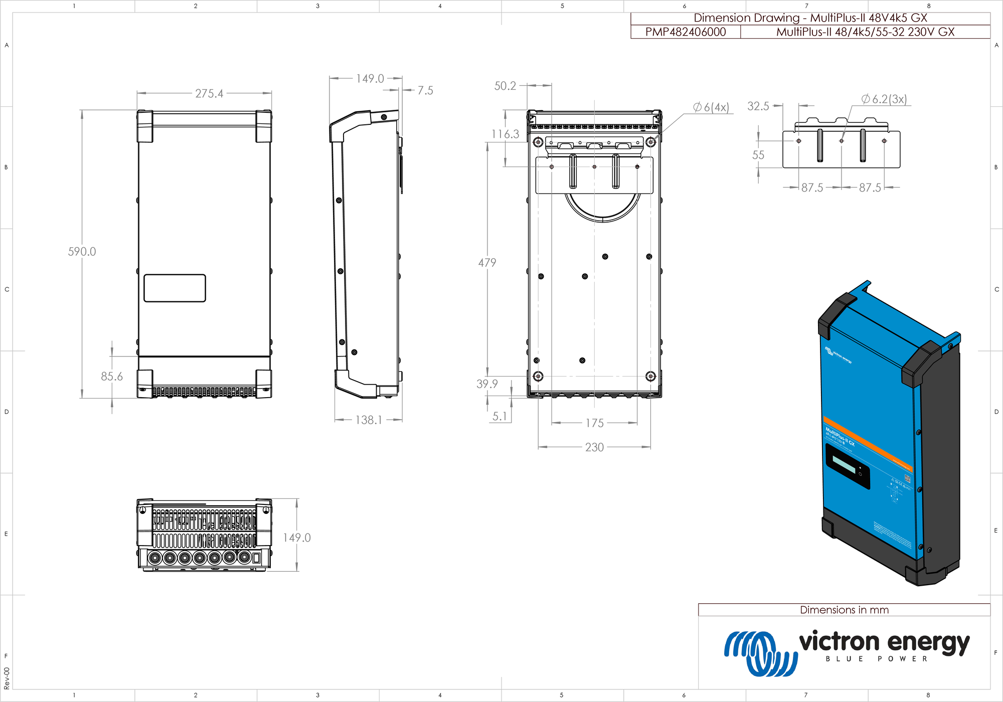

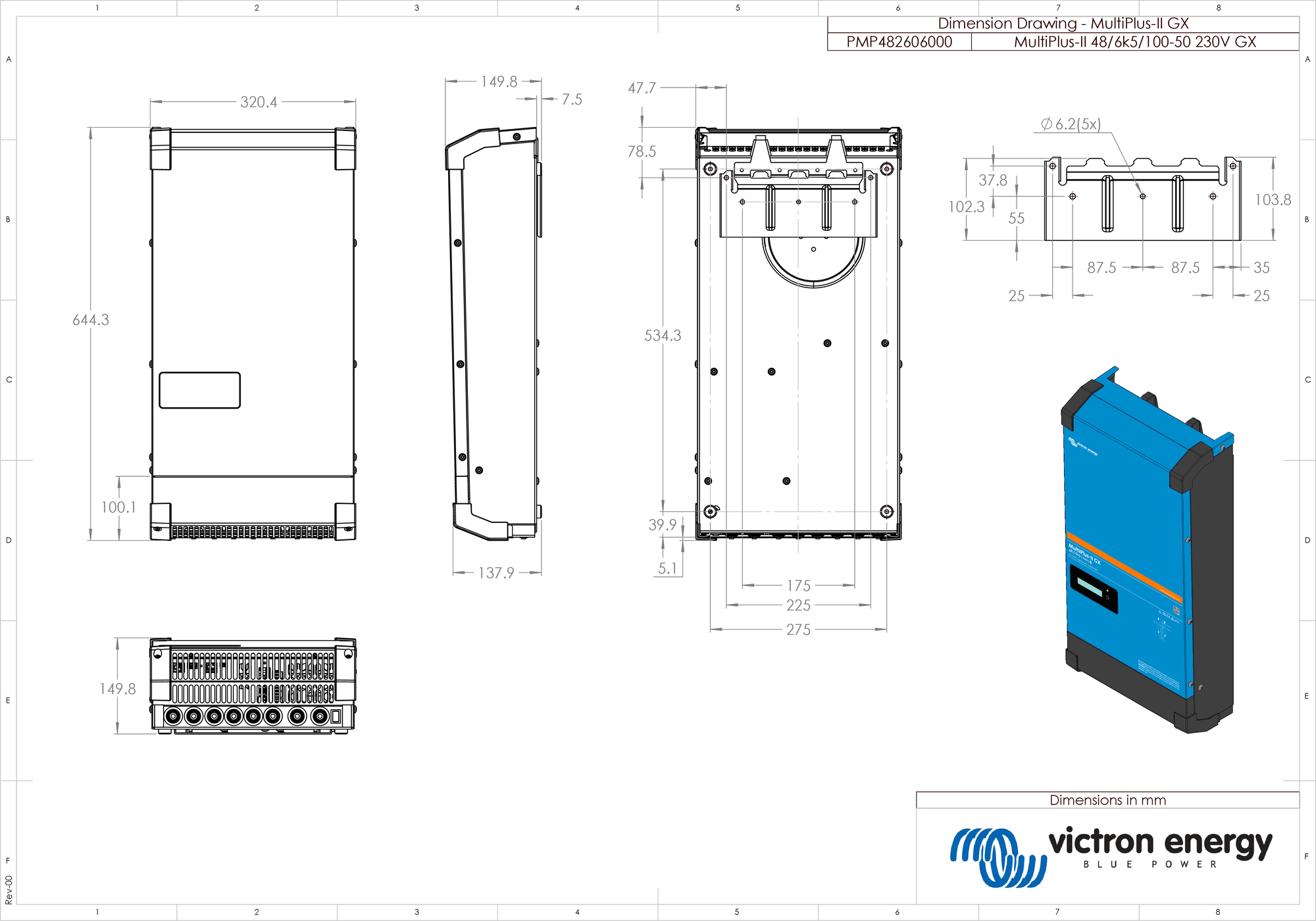

14.7. G: Afmetingen behuizing
