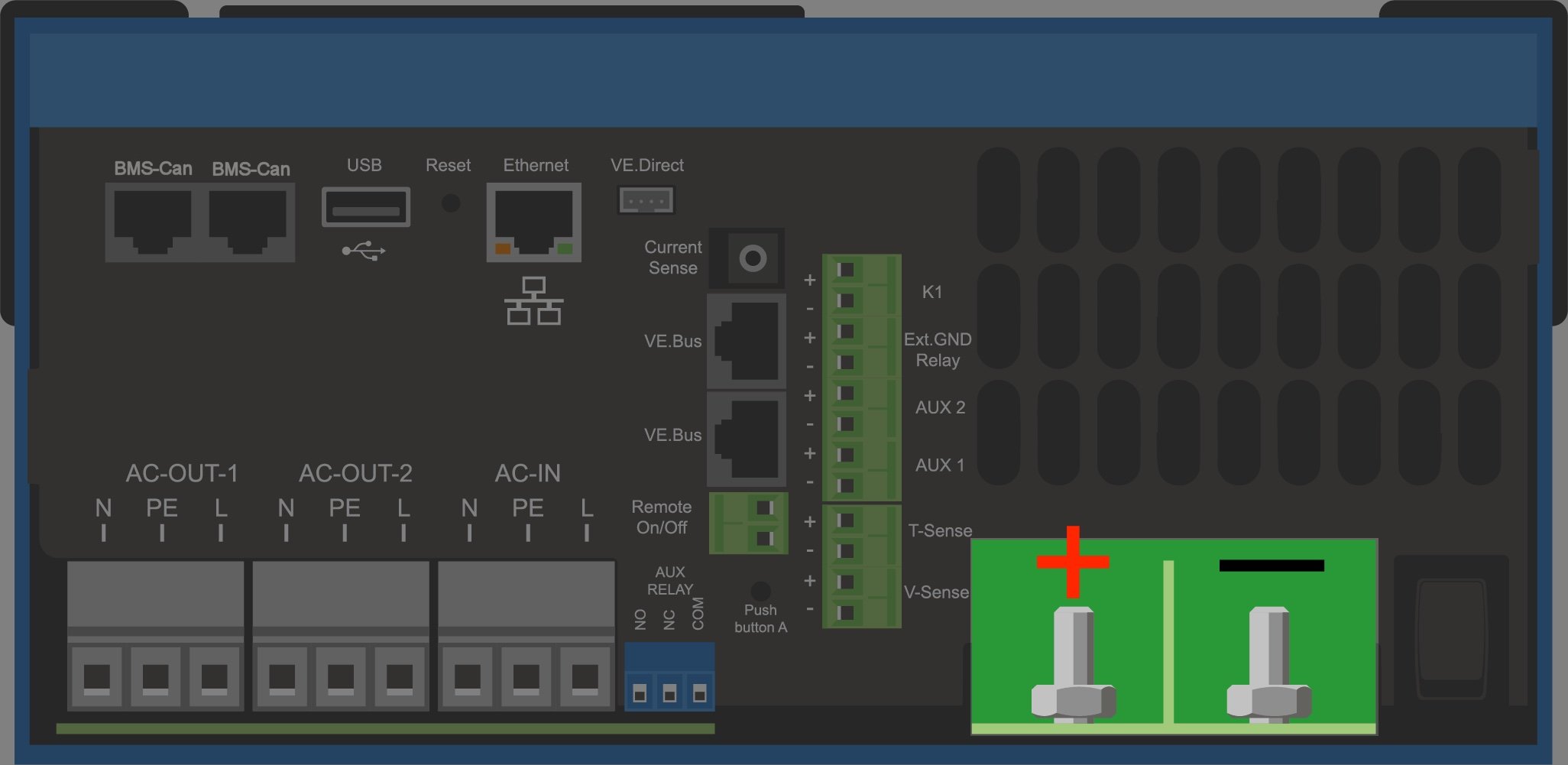

8.3. Procedure accuverbinding
Ga als volgt verder om de accukabels te verbinden:
Waarschuwing
Gebruik een momentsleutel met geïsoleerde steeksleutel om kortsluiting van de accu te voorkomen. Vermijd het kortsluiten van de accukabels.
Waarschuwing
Er moet specifieke zorg en aandacht worden besteed bij het aansluiten van de accu. Met een multimeter moet de juiste polariteit worden bevestigd vóór het aansluiten. Het aansluiten van een accu met de verkeerde polariteit zal het apparaat onherstelbaar beschadigen en valt niet onder de garantie.
  • Maak de twee schroeven aan de onderkant van de behuizing los en verwijder het servicepaneel.
  • Sluit de accukabels aan. Eerst de - kabel dan de +. Houd er rekening mee dat er een vonk kan optreden bij het aansluiten van de accu.
  • Draai de moeren vast aan de voorgeschreven aanhaalmomenten voor minimale contactweerstand.

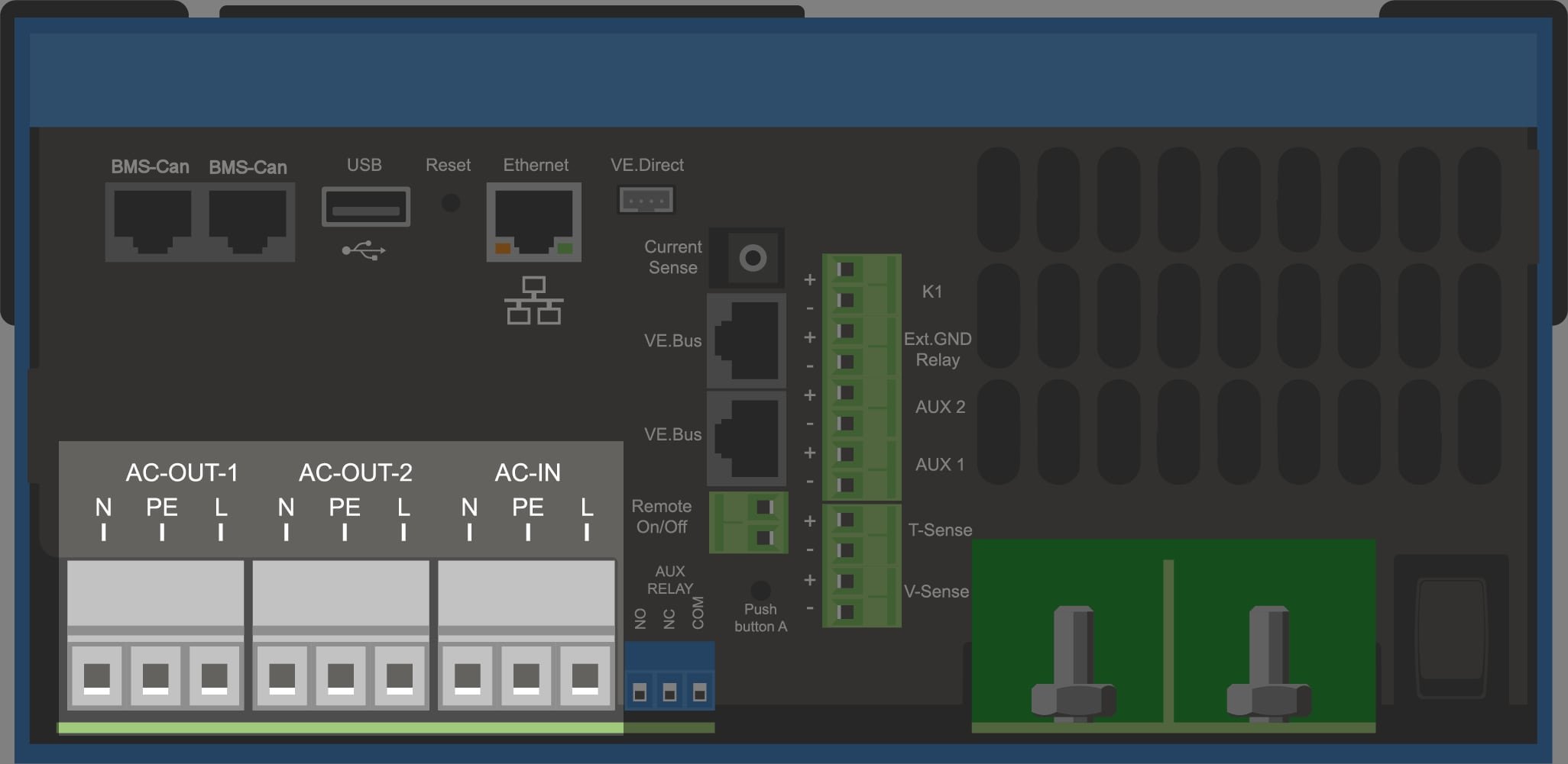

8.4. Verbinding van de AC-bekabeling
Waarschuwing
Dit is een product met veiligheidsklasse I (geleverd met een aardklem voor veiligheidsdoeleinden). De wisselstroom- en/of uitgangsklemmen en/of het aardingspunt in het product moeten voor veiligheidsdoeleinden voorzien zijn van een onderbrekingsloos aardingspunt. Zie Bijlage A.
In een vaste installatie kan een ononderbreekbare aarding worden vastgezet door middel van de aardingsdraad van de AC-ingang. Anders moet de behuizing worden geaard.
Dit product is voorzien van een aardrelais (relais H, raadpleeg Bijlage B) dat automatisch de Nuluitgang met het chassis verbindt als er geen externe AC-voeding beschikbaar is. Als er een externe AC-voeding aanwezig is, gaat het aardrelais H open voordat het ingangsveiligheidsrelais sluit. Dit zorgt voor de juiste werking van een aardlekstroomonderbreker die is aangesloten op de uitgang.
Bij een mobiele installatie (bijvoorbeeld met een walstroomcontactstop) zal het onderbreken van de walstroomverbinding tegelijkertijd de aardingsverbinding verbreken. In dat geval moet de behuizing worden aangesloten op het chassis (van het voertuig) of op de romp of aardingsplaat (van de boot). In het geval van een boot wordt directe verbinding met de wal niet aanbevolen vanwege mogelijke galvanische corrosie. De oplossing hiervoor is het gebruik van een scheidingstransformator.
De klemmenblokken zijn te vinden op de printplaat, zie Bijlage A.
Verwissel de nul en fase niet bij het aansluiten op de AC.
De omvormer komt met een transformator die de frequentie van de netspanning isoleert. Dit sluit de mogelijkheid van gelijkstroom op elke AC-poort uit. Daarvoor kunnen aardlekschakelaars van het type A worden gebruikt.
  • Ac-in De AC-ingangskabel kan worden aangesloten op het aansluitblok “AC–in”. Van links naar rechts: “N” (nul), “PE” (aarde) en “L” (fase) De AC-ingang moet beschermd worden door een zekering of magnetische stroomonderbreker met een vermogen van 32 A of minder en kabeldoorsnede moet dienovereenkomstig aangepast worden. Als de ingangswisselstroomtoevoer een lagere waarde heeft, moet de zekering of magnetische stroomonderbreker dienovereenkomstig worden verlaagd.
  • AC-out-1 De AC-uitgangkabel kan rechtstreeks verbonden worden met het klemmenblok “AC-out”. Van links naar rechts: “N” (nul), “PE” (aarde) and “L” (fase). Met de PowerAssist-functie kan de Multi tot 3 kVA (dat is 3000/230 = 13 A) toevoegen aan de uitgang tijdens perioden van piekvermogen. Samen met een maximale invoerstroom van 32 A betekent dit dat de uitvoer tot 32 + 13 = 45 A kan leveren. Een aardlekstroomstroomonderbreker en een zekering of stroomonderbreker die geschikt is om de verwachte belasting te ondersteunen, moeten in serie met de uitgang worden meegeleverd en de doorsnede van de kabel moet dienovereenkomstig worden aangepast.
  • AC-out-2 Er is een tweede uitgang beschikbaar die de verbinding verbreekt met zn belasting in het geval van accu-werking. Op deze aansluitingen is apparatuur aangesloten die alleen kan werken als er wisselspanning beschikbaar is op de AC-in-1, bijvoorbeeld een elektrische boiler of een airco. De belasting op de AC-out-2 wordt onmiddellijk losgekoppeld als de omvormer/lader overschakelt op de accu. Nadat wisselstroom beschikbaar is op de AC-in-1, wordt de belasting op AC-out-2 met een vertraging van ongeveer 2 minuten opnieuw aangesloten. Dit om een aggregaat te stabiliseren.
