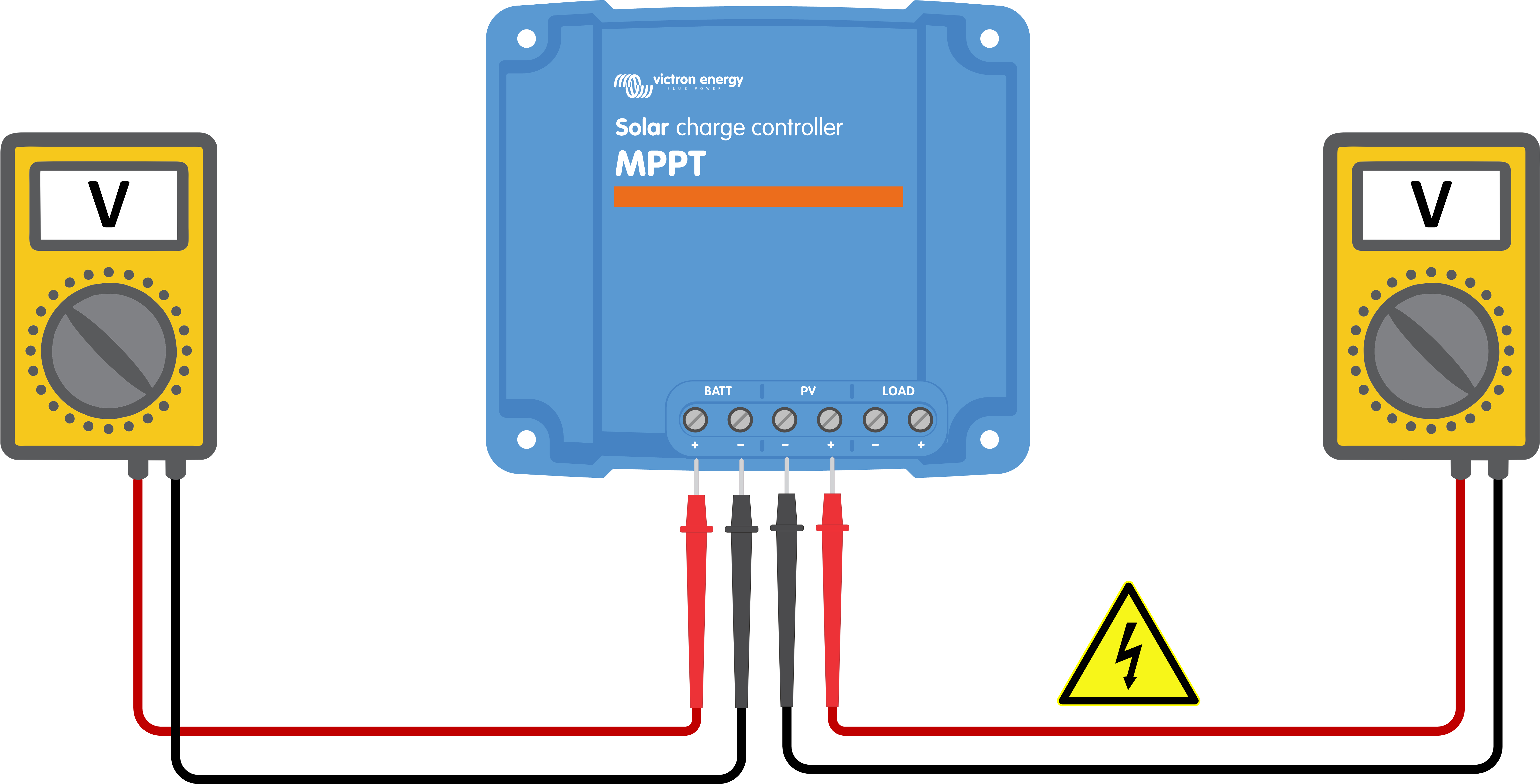

Adım 2 | Yukarıdaki adım mümkün değilse, akü ve PV gerilimlerini güneş enerjili şarj cihazı terminallerinde ölçmek için DC modunda bir multimetre kullanın.
UyarıUYARI: Belirli güneş enerjili şarj cihazı modellerinde 250 Vdc değerine kadar PV gerilimi olabilir. 50 V'u aşan gerilimler, genellikle tehlikeli kabul edilir. Yalnızca vasıflı bir teknisyen tehlikeli gerilimlere müdahale etmelidir. | |
Adım 3 | Her iki gerilimi karşılaştırın. Şarjın başlaması için PV geriliminin akü geriliminden 5 V daha yüksek olması gerektiğini unutmayın. | |

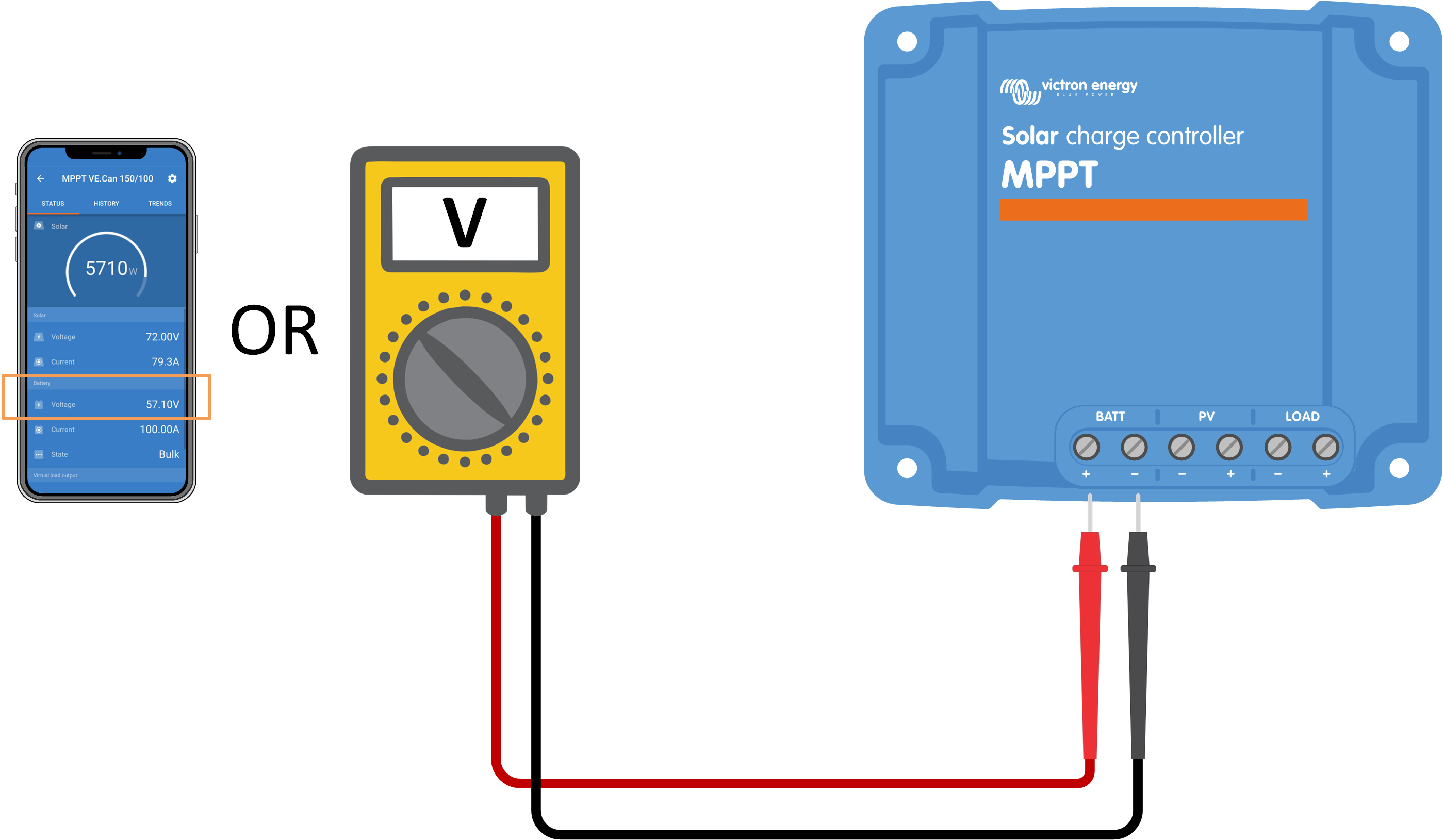

Akü gerilimi kontrolü | ||
Adım 1 | Güneş enerjili şarj cihazının akü geriliminin ne olduğunu öğrenmek için VictronConnect uygulamasını, bağlı bir ekranı veya bir GX cihazını kullanın. Alternatif olarak, bir multimetre kullanarak güneş enerjili şarj cihazının terminallerindeki akü gerilimini ölçün.
Adım 2 | Akü terminallerindeki gerilimi ölçmek için multimetre kullanın.
Adım 3 | İki gerilimi karşılaştırın. | |
Adım 4 | Gerilim farkı durumunda, nedenini belirlemek için güneş enerjili şarj cihazından aküye giden yolu takip ederek bu durumun arkasındaki sebebi araştırın.

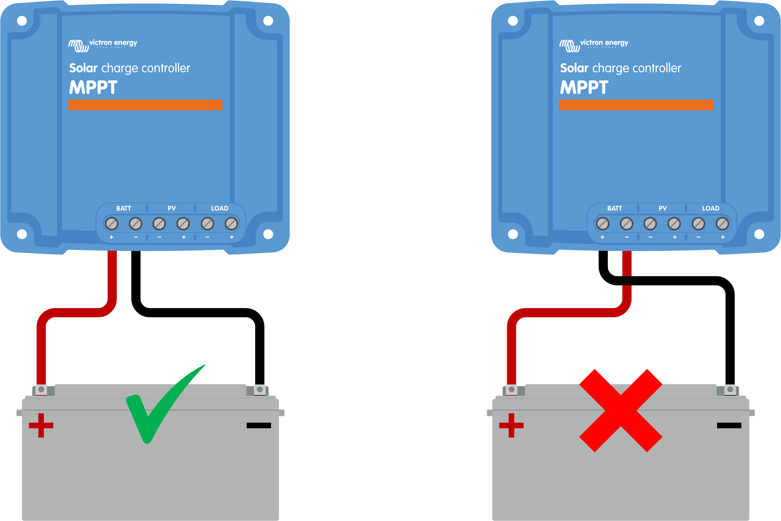

8.5.3. Ters akü polaritesi
Ters polarite, pozitif ve negatif akü kablolarının yanlışlıkla yer değiştirdiği durumlarda meydana gelir. Akünün negatif terminali, güneş enerjili şarj cihazının pozitif terminaline bağlanmış olup akünün pozitif terminali de güneş enerjili şarj cihazının negatif terminaline bağlanmıştır.
Doğru ve yanlış (ters) akü polarite örnekleri.
Dikkat
Bir kablonun kırmızı veya pozitif etiketlenmiş olması kablonun gerçekten pozitif kablo olduğu anlamına gelemeyebileceğini unutmayın. Güneş enerjili şarj cihazı kurulurken kablo bağlantısı veya etiketleme hatası yapılmış olabilir.
Akü kablolarını güneş enerjili şarj cihazına yeniden bağlamadan önce akü polaritesini her zaman iki kere kontrol edin.
Ters akü polaritesi potansiyel olarak güneş enerjili şarj cihazınıza zarar vererek emniyet koruması için dâhili sigortasının yanmasına neden olabilir. Bu sigorta, akü kablosundaki harici sigortadan önce yanabilir. Yanmış bir güneş enerjili şarj cihazı sigortası görürseniz, değiştirme girişiminde bulunmadan önce sigortayı değiştirmenin güneş enerjili şarj cihazını düzeltip düzeltmeyeceğini değerlendirmek için Yanmış sigorta bölümüne bakın. Bazı durumlarda, sigorta değişiminden sonra bile güneş enerjili şarj cihazı arızalı kabul edilebilir.
Güneş enerjili şarj cihazı, ters akü polaritesine karşı korumalı değildir ve bunun neden olacağı herhangi bir hasar garanti kapsamında değildir.

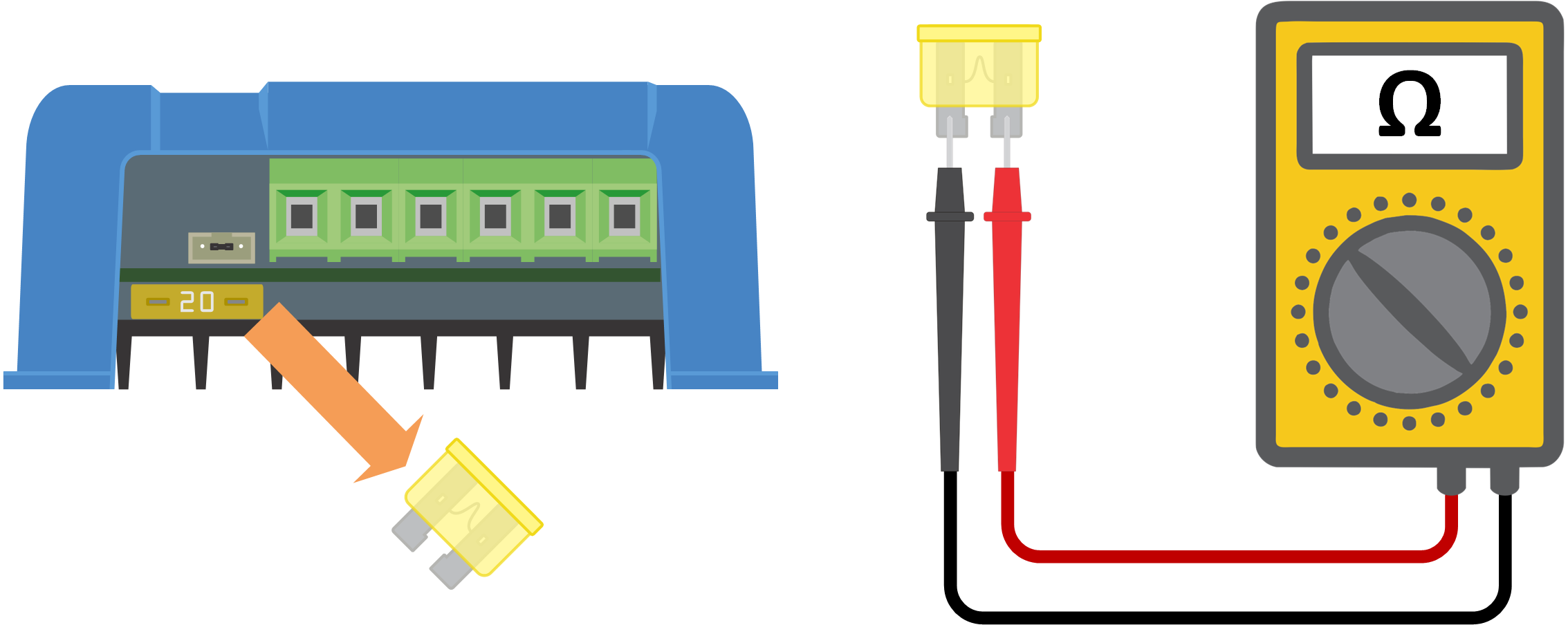

8.5.4. Yanmış sigorta
Güneş enerjili şarj cihazında, akü yanlışlıkla ters polaritede bağlandığında genellikle yanan, erişilebilir bir sigorta bulunur.
Sigortayı kontrol etmek için adımlar: | ||
Adım 1 | Sigortayı çıkarın. | |
Adım 2 | Sürekliliği kontrol etmek için multimetreyi direnç modunda kullanın.
Adım 3 | Sigorta arızalıysa akü polaritesini doğrulayın ve gerekliyse düzeltin. Ters PV polaritesi bölümüne bakın. Ters akü polaritesinin garanti kapsamında olmadığını unutmayın. | |
Adım 4 | Yeni sigorta da yanıyorsa birimi arızalı olarak değerlendirebilirsiniz. | |

Akü kablosundaki gerilim düşüşünün kontrolü | ||
Adım 1 | Şarj cihazının, tercihen sabah, tam akımla şarj olduğundan emin olun. Çıkış akımını onaylamak için VictronConnect uygulamasını kullanın. | |
Adım 2 | VictronConnect uygulamasını veya multimetre kullanarak güneş enerjili şarj cihazının akü terminallerindeki gerilimi ölçün.
Adım 3 | Bir multimetre kullanarak akün terminallerindeki akü gerilimini ölçün.
Adım 4 | Gerilim farkını öğrenmek için iki gerilimi de karşılaştırın. | |
VE.Smart Networking, küçük kablo gerilimi düşüşlerini azaltmada yardımcı olabilir. Ancak, önemli gerilim düşüşlerinde, güneş enerjili şarj cihazları ve akü arasında bir sorun olabilir. Bu durumda da ilerlemeden önce düzeltme gereklidir.
Bir VE.Smart Network sisteminde bir Smart Battery Sense veya akü monitörü, akünün terminal gerilimini ölçer ve bunu güneş enerjili şarj cihazına VE.Smart Networking aracılığıyla iletir. Akü gerilimi, güneş enerjili şarj cihazının geriliminden azsa güneş enerjili şarj cihazı, (küçük) gerilim kayıplarını telafi etmek için kendi şarj gerilimini artırır.

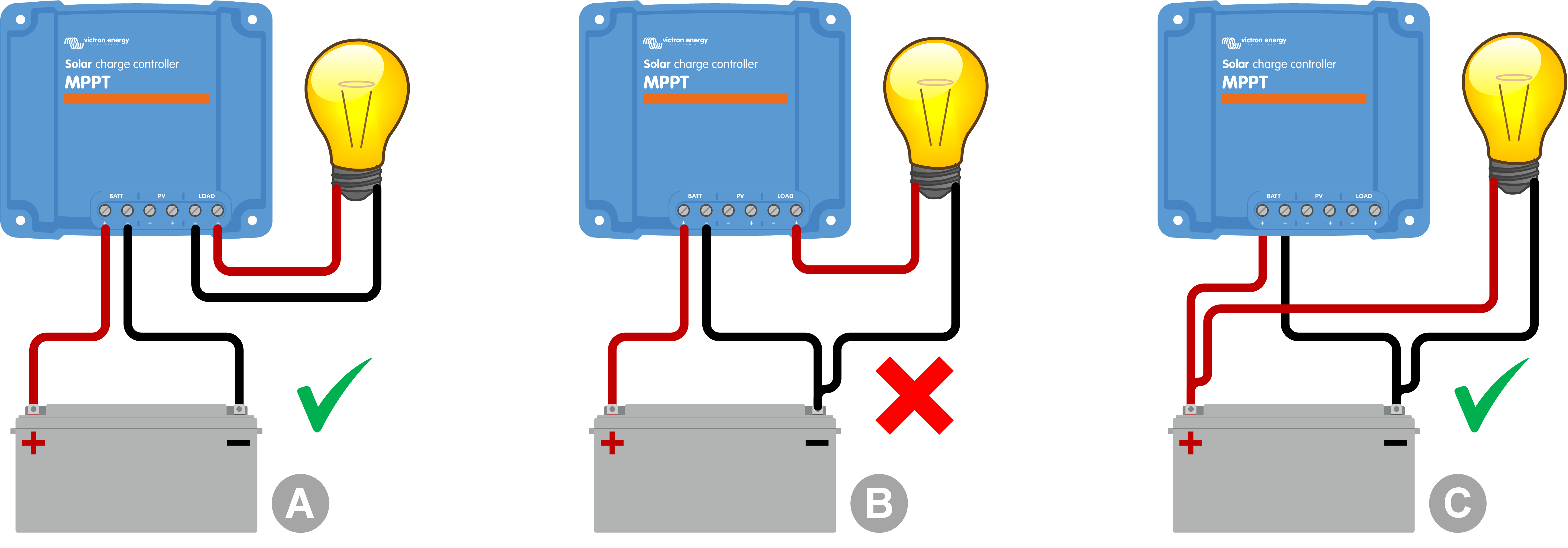

8.10.2. Ölçülen yük çıkışı akım değeri hatalı
Yük çıkışı değeri sorununu gidermek için aşağıdakileri kontrol edin:
Doğru akım değeri:
Tüm yükleri, güneş enerjili şarj cihazının pozitif ve negatif yük terminallerine (görsel A) bağlayarak doğru yük çıkışı değeri alındığından emin olun.
Yanlış akım değeri:
Yükün pozitif kablosunu yük çıkışına ve negatif kablosunu aküye (görsel B) bağlamayın. Bu durum yanlış bir yük akımı değerine neden olur.
Akım değerini atlama:
Belirli büyük yüklerin, özellikle de invertörler, doğrudan aküye bağlanması en iyisidir. Ancak, aküye bağlı yüke doğrudan akan akımı hesaba katmayacağından bu durum eksik yük akımı değerine neden olabilir (görsel C).
Bu sorunu çözmek için sisteme bir akü monitörü eklemeyi göz önünde bulundurun. Akü monitörü, aküye doğrudan bağlı yüklere yönlendirilenler de dâhil olmak üzere aküye giren ve çıkan tüm akımları ölçer.
