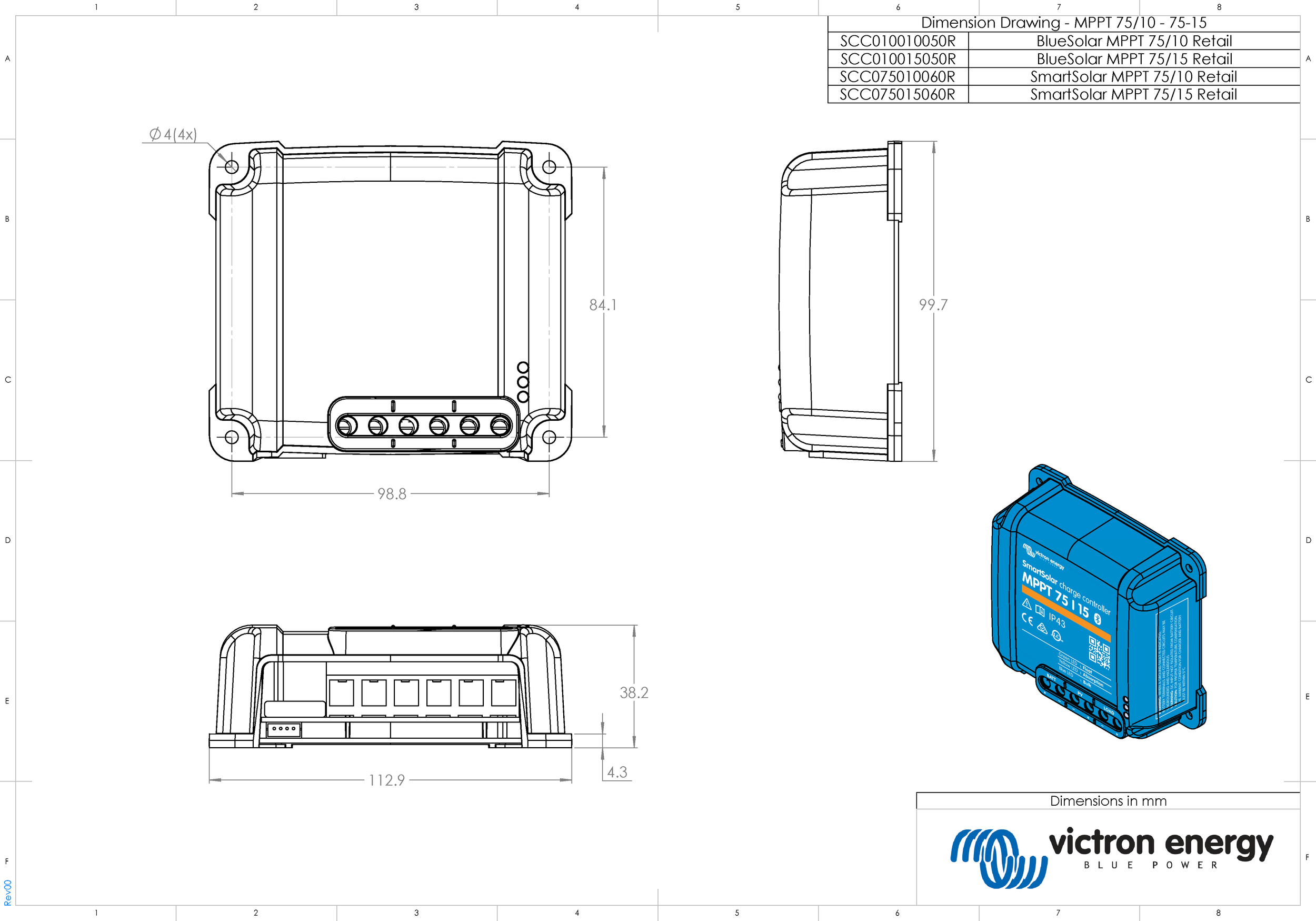

9.2.1. 75/10 ve 75/15 boyutları

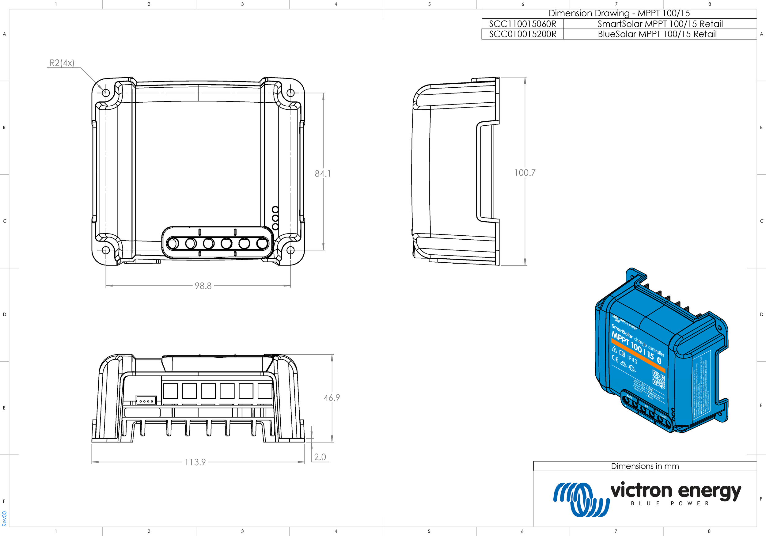

9.2.2. 100/15 boyutları

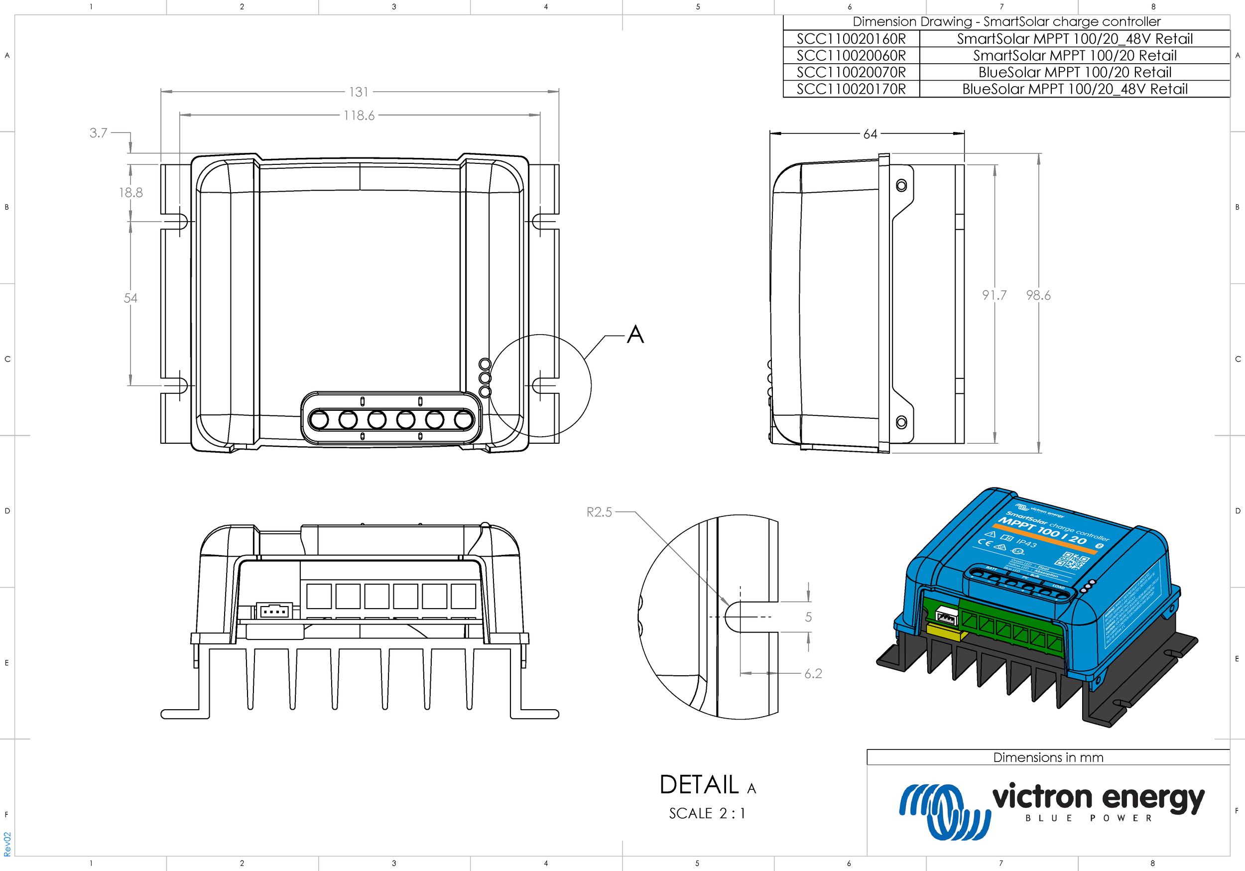

9.2.3. 100/20 boyutları
