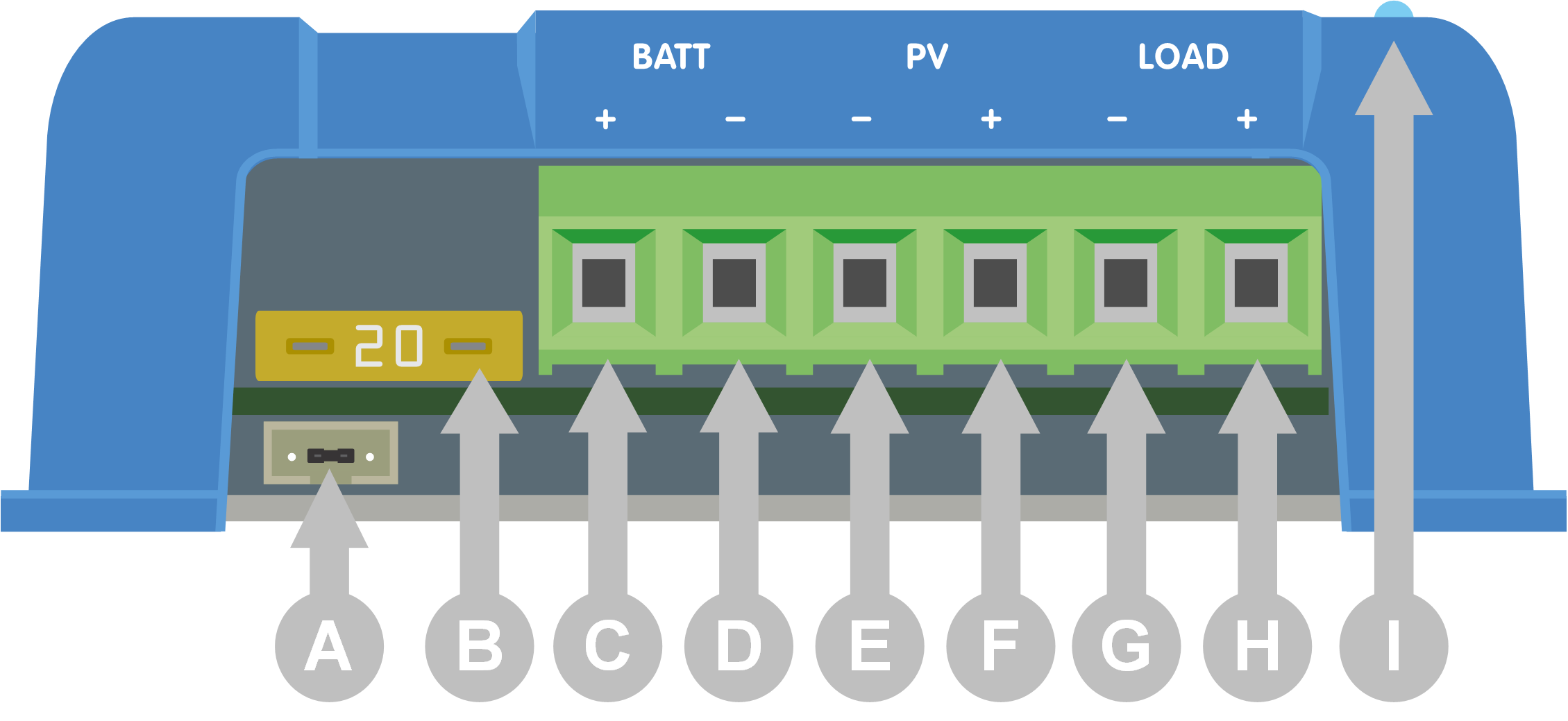

4.5. Bağlantı Genel Bakışı

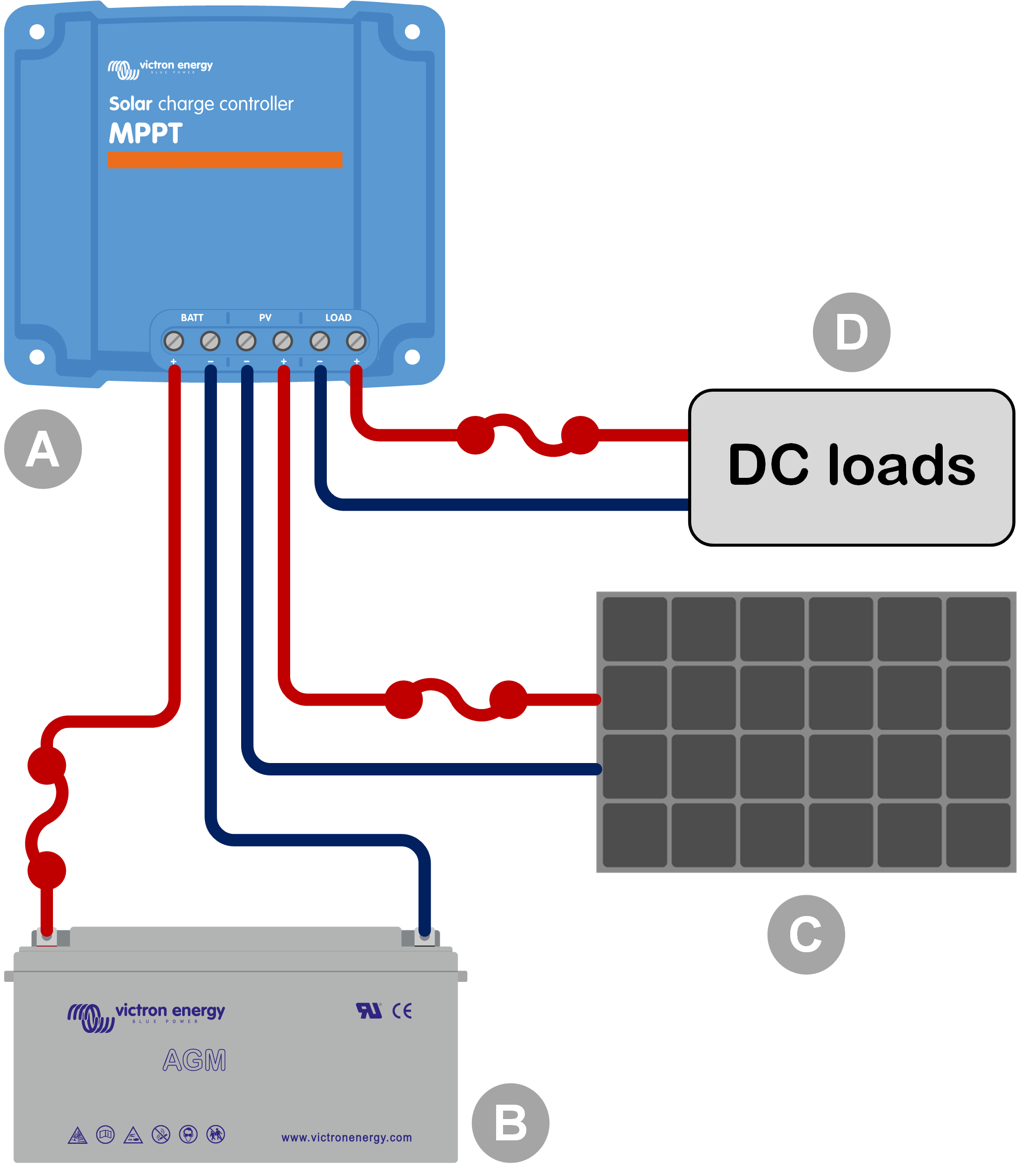

Elektrik bağlantılarının sırası:
Aküyü bağlayın: güneş enerjili şarj cihazının sistem gerilimini otomatik olarak tanımasını bekleyin (10 saniye bekleyin).
Sistem geriliminin doğrulanması önerilir: VictronConnect uygulamasını veya harici bir kontrol ekranı kullanın.
DC yükleri bağlayın.
PV panelini bağlayın.
Uygunsa VE.Direct bağlantı noktasını bağlayın.
Otomatik sistem gerilim algılama özelliğinin doğru ayarlanmasını sağlamak için bağlantı sırasının doğru olması gereklidir. Sistem gerilimi, akü bağlantısından önce manuel olarak ayarlandığında yalnızca ilk önce PV panelinin bağlanmasına izin verilir. Doğru prosedürlere uyulmadığı takdirde, şarj cihazı ve/veya tesisat devre dışı kalabilir veya hasar görebilir.
Temel elektrik bağlantılarının nasıl yapıldığına yönelik aşağıdaki şekle bakın:

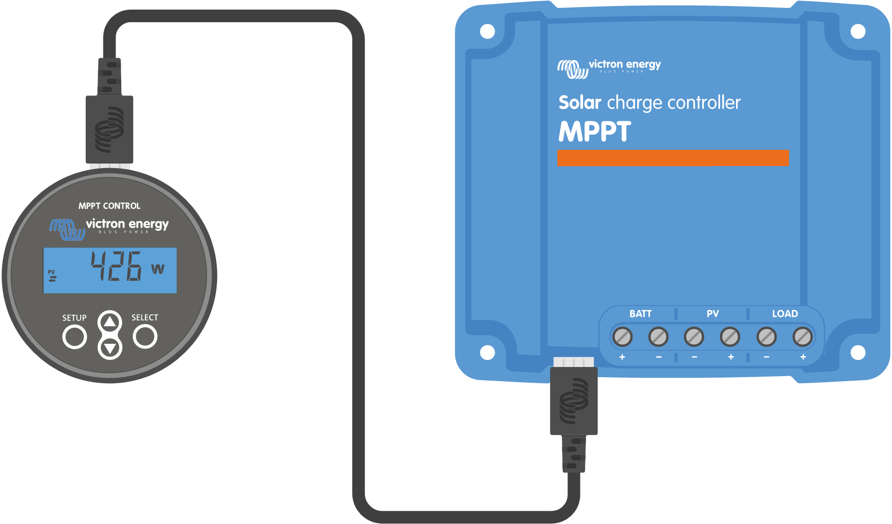

4.7. MPPT Kontrol Birimi ekranının bağlanması
Bir VE.Direct kablosu kullanarak (opsiyonel) MPPT Kontrol Birimi ekranını güneş enerjili şarj cihazının VE.Direct bağlantı noktasına bağlayın.
VE.Direct kablosu çeşitli uzunluklarda mevcuttur ve MPPT kontrol birimi ekranı içerisine dâhil değildir. VE.Direct kablosunu uzatmanın mümkün olmadığına dikkat edin. Maksimum uzunluk 10 metreyi geçemez.
Daha fazla bilgi edinmek için MPPT Kontrol Birimi kılavuzuna bakın.
Ekranın VE.Direct kablosu ile güneş enerjili şarj cihazına bağlanması
