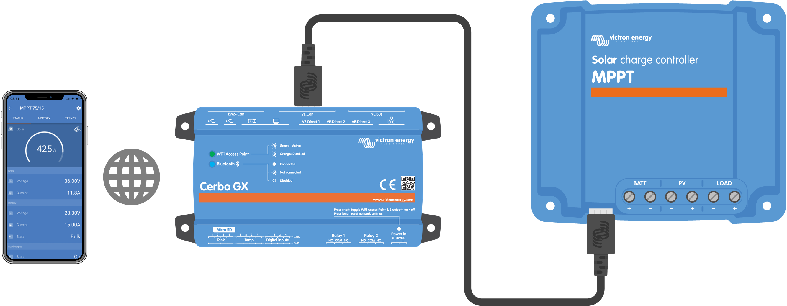

VRM portalı aracılığıyla, opsiyonel GX cihazı veya GlobalLink 520 kullanarak internet veya LAN aracılığıyla.
Bluetooth aracılığıyla bağlantı. | ![]() USB aracılığıyla bağlantı. | |
![]() İnternet veya LAN aracılığıyla bağlantı. | ||

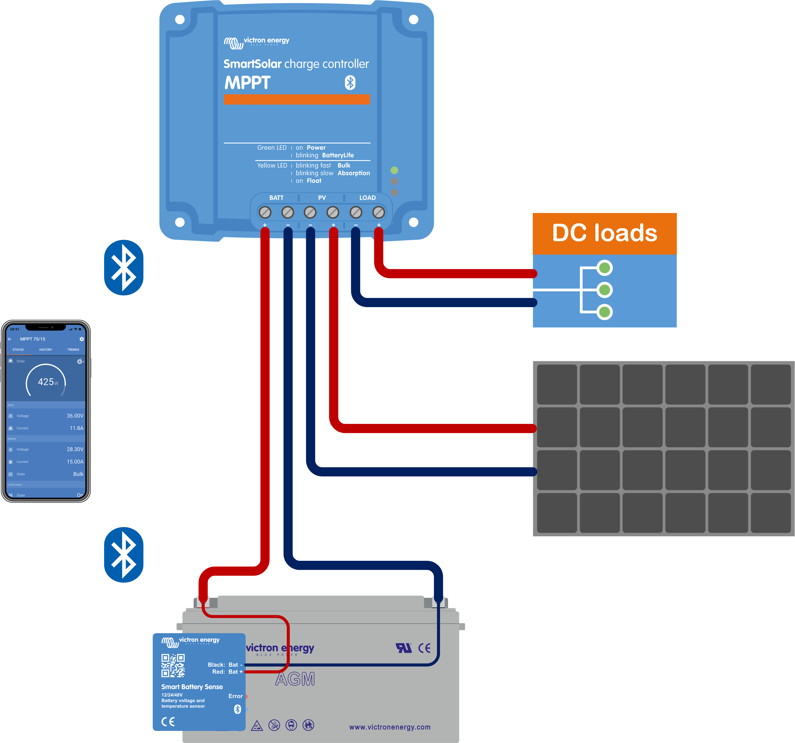

DC yüklerinin yük çıkışına bağlı olduğu güneş enerjili şarj cihazı sistemi

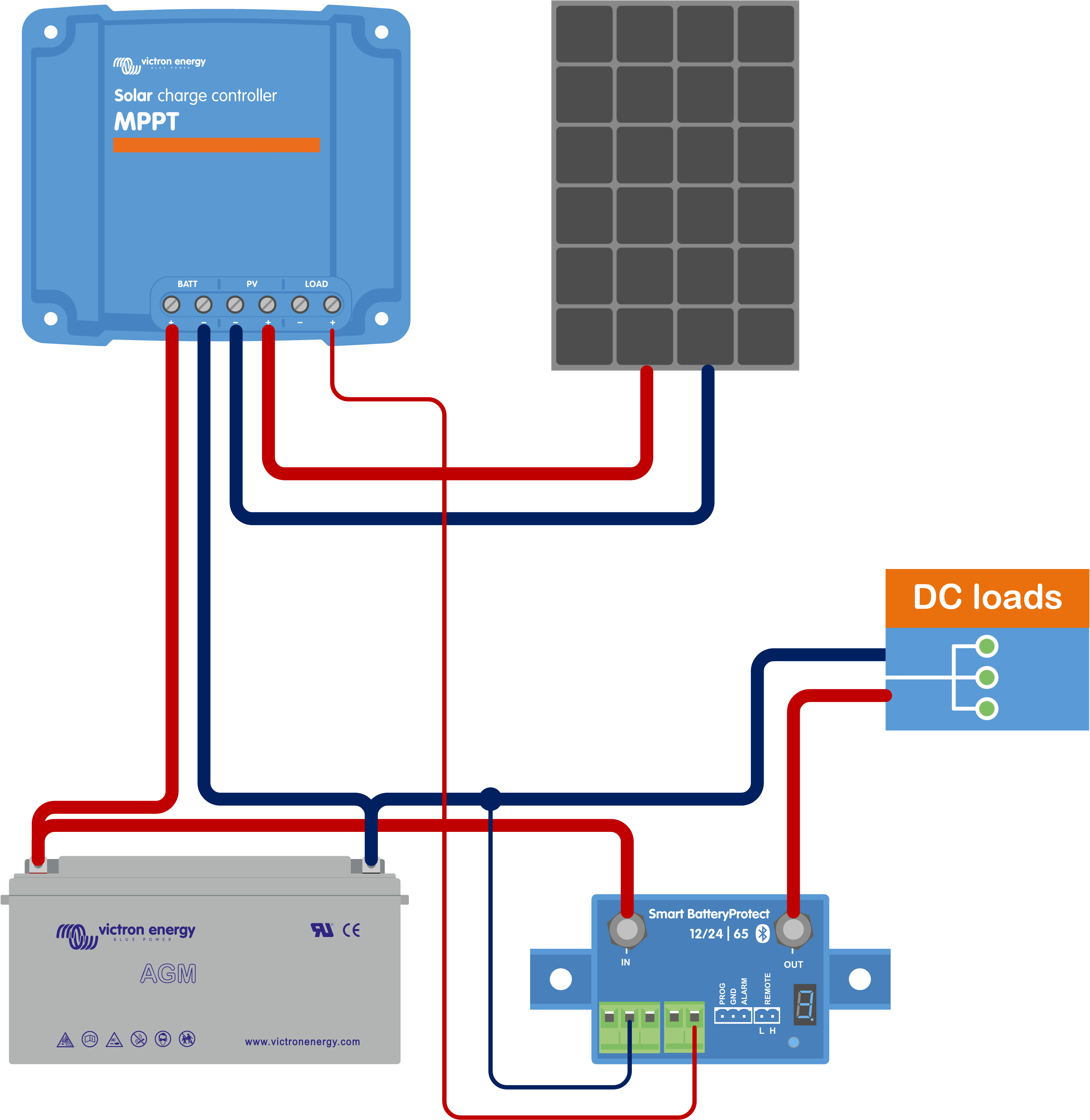

Alternatif olarak yükü kontrol etmek için bir BatteryProtect kullanılabilir.
DC yüklerinin, yük çıkışıyla kontrol edilen BatteryProtect aracılığıyla doğrudan aküye bağlı olduğu güneş enerjili şarj cihazı sistemi
