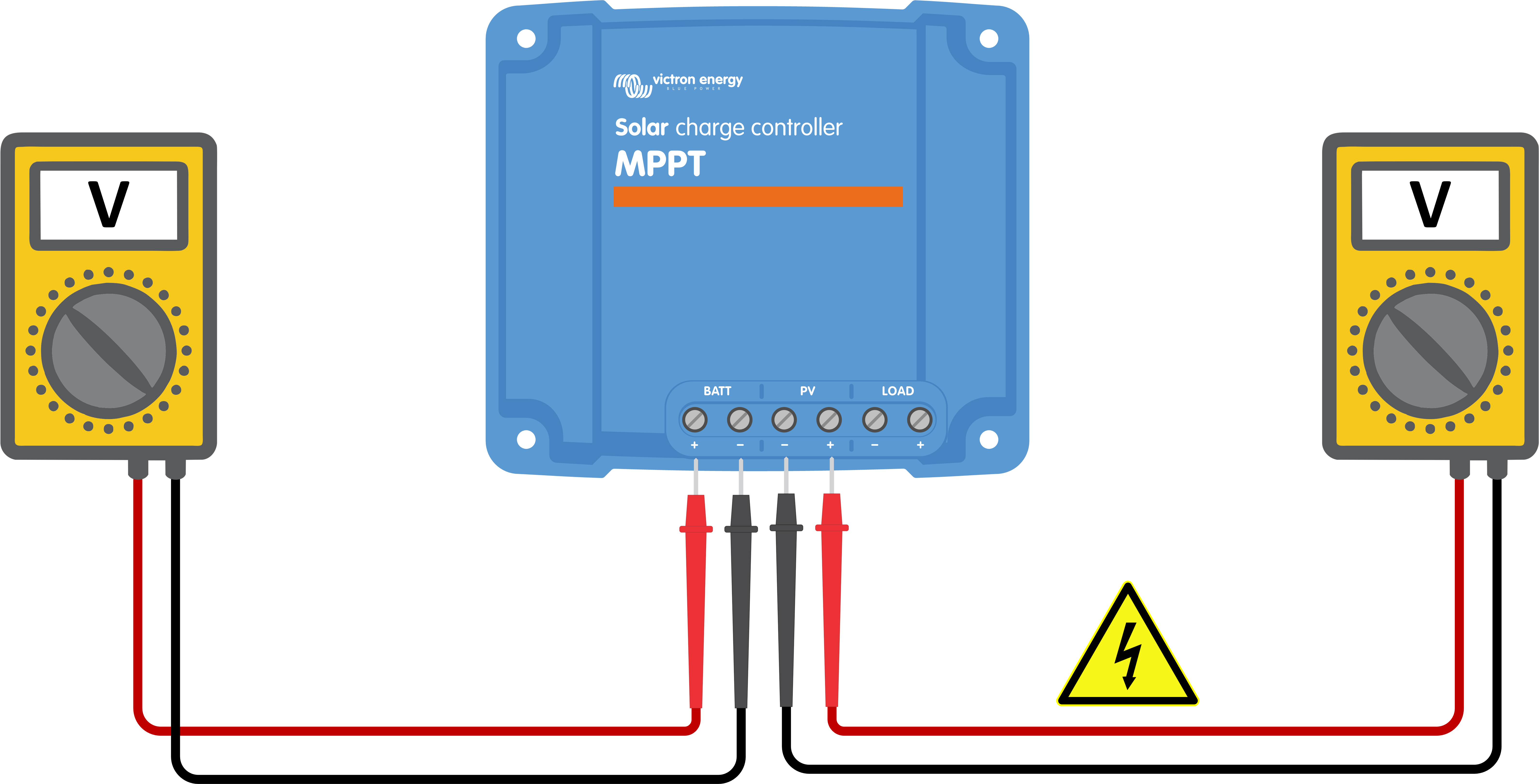

Compruebe la tensión FV y de la batería | ||
Paso 1 | Se puede comprobar la tensión FV y de la batería con la aplicación VictronConnect, la pantalla de un cargador solar o un dispositivo GX. | |
Paso 2 | Si el paso anterior resulta imposible, use un multímetro en modo CC para medir la tensión FV y de la batería en los terminales del cargador solar.
AvisoADVERTENCIA: Ciertos modelos de cargador solar pueden tener tensiones FV de hasta 250 V CC. Se suele considerar que las tensiones superiores a 50 V son peligrosas. Las tensiones peligrosas solo las debe manejar un electricista cualificado. | |
Paso 3 | Compare las dos tensiones. Recuerde que la tensión FV debe permanecer 5 V por encima de la tensión de la batería para que comience el proceso de carga. | |

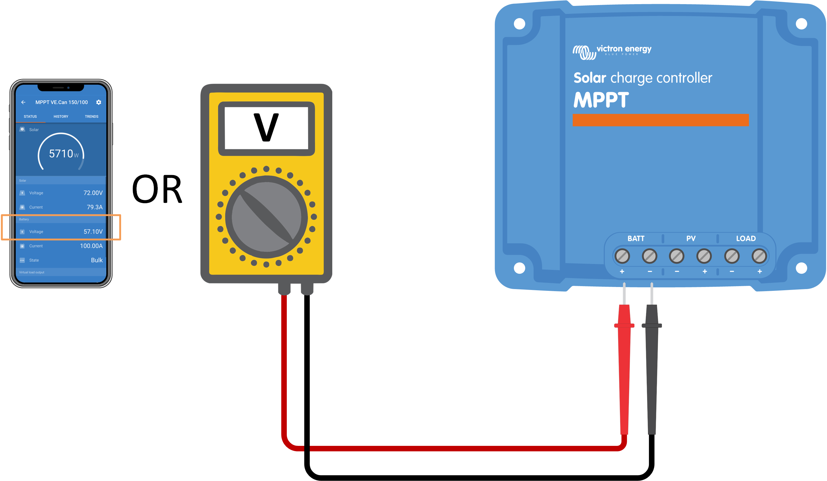

Comprobación de la tensión de la batería | ||
Paso 1 | Utilice la aplicación VictronConnect, una pantalla conectada o un dispositivo GX para leer la tensión de la batería del cargador solar. O use un multímetro para medir la tensión de la batería en los terminales del cargador solar.
Paso 2 | Use un multímetro para medir la tensión en los terminales de la batería.
Paso 3 | Compare las dos tensiones. | |
Paso 4 | En caso de diferencia de tensión, investigue la razón siguiendo el recorrido desde el cargador solar hasta la batería para identificar la causa.

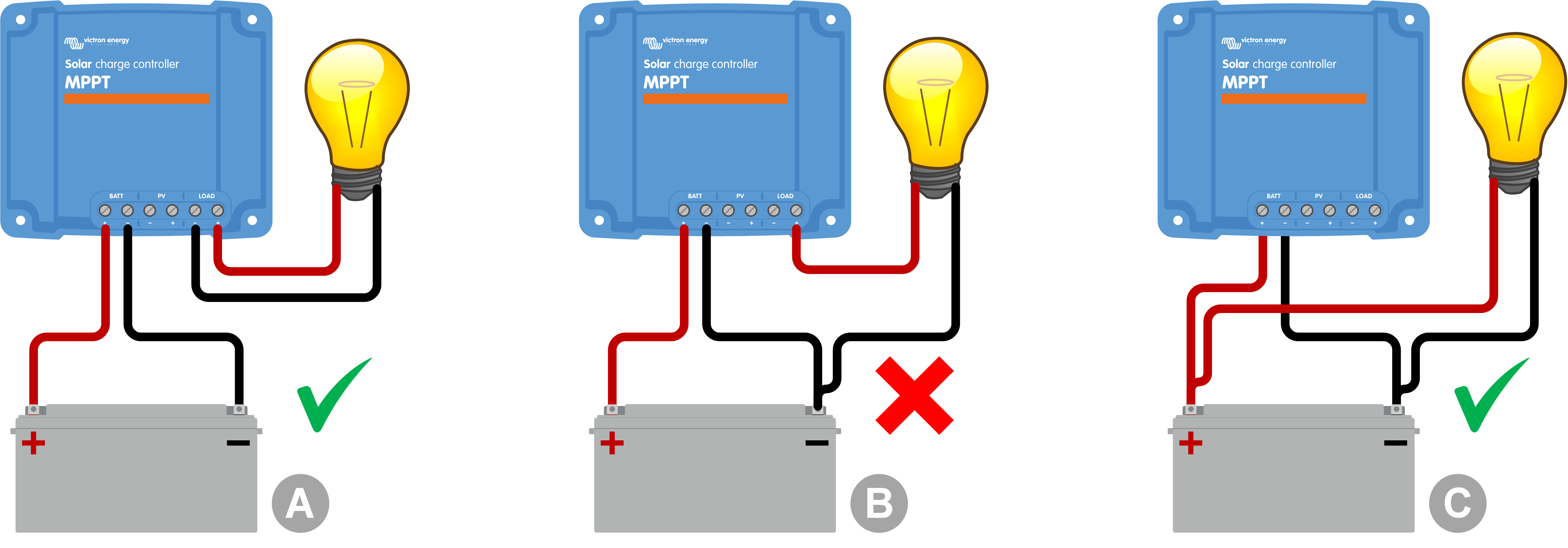

8.5.3. Polaridad inversa de la batería
La polaridad inversa se produce cuando los cables positivo y negativo de la batería se intercambian por error. Esto significa que el negativo de la batería se ha conectado al terminal positivo del cargador solar y el positivo de la batería se ha conectado al terminal negativo del cargador solar.
Ejemplos de polaridad de la batería correcta e incorrecta (inversa)
Atención
Tenga en cuenta que aunque un cable sea rojo o esté marcado como positivo puede no ser positivo necesariamente. Se podría haber cometido un error al realizar las conexiones o al marcar los cables durante la instalación del cargador solar.
Compruebe siempre la polaridad de la batería antes de volver a conectar los cables de la misma al cargador solar.
La polaridad inversa de la batería podría dañar el cargador solar, haciendo que su fusible se funda como protección contra fallos. Este fusible podría fundirse antes que el fusible externo del cable de la batería. Si encuentra un fusible del cargador solar fundido, antes de intentar cambiarlo, consulte el apartado Fusible fundido para ver si la sustitución del fusible arreglará el cargador solar. En algunos casos, el cargador solar seguirá considerándose averiado incluso después de cambiar el fusible.
El cargador solar no está protegido frente a la polaridad inversa y los posibles daños resultantes no están cubiertos por la garantía.

El cargador solar no solo carga las baterías, sino que también alimenta a las cargas CC del sistema, como luces, frigoríficos, inversores e inversores/cargadores, entre otros.
La batería solo se cargará cuando la energía generada por los paneles FV exceda la energía consumida por las cargas CC del sistema.
Para comprobar la generación de electricidad de los paneles FV y el consumo de las cargas:
Conecte todas las cargas CC a la salida y compruebe cuánta energía están generando los paneles FV y cuánta consumen las cargas.
Si el sistema cuenta con un monitor de baterías correctamente instalado y configurado, puede monitorizar la corriente que entra y sale de la batería, mientras que el cargador solar indica la corriente generada por los paneles solares.
Use una pinza amperimétrica para comparar la corriente que llega a la batería desde el cargador solar y la corriente que va desde la batería al sistema CC.
Un signo positivo junto a la lectura de corriente indica que está llegando corriente a la batería, mientras que uno negativo significa que se está extrayendo corriente de la batería.
8.6.3. Caída de tensión en el cable de la batería
Si hay una caída de tensión en los cables de la batería, el cargador solar producirá la tensión correcta, pero las baterías recibirán una tensión menor, lo que puede ocasionar que las baterías no tengan carga suficiente. Una caída de tensión superior al 2,5 % es inaceptable.
Mayor duración del proceso de carga de la batería.
La batería recibe una tensión de carga demasiado baja.
Pérdida de potencia de carga.
Más calor en los cables de la batería.
Cables de la batería con una sección insuficiente.
Terminales de cables mal crimpados.
Conexiones de terminales sueltas.
Fusibles en mal estado o sueltos.
Para más información sobre problemas de cableado y caída de tensión, véase el libro Cableado sin límites.
Comprobación de la caída de tensión en el cable de la batería | ||
Paso 1 | Asegúrese de que el cargador está cargando a plena corriente, preferiblemente por la mañana. Use la aplicación VictronConnect para confirmar la corriente de salida. | |
Paso 2 | Mida la tensión de los terminales de la batería del cargador solar con la aplicación VictronConnect o con un multímetro,
Paso 3 | Mida la tensión de la batería en los terminales de la batería con un multímetro.
Paso 4 | Compare las dos tensiones para ver si hay alguna diferencia. | |
Una red VE.Smart puede ayudar a mitigar una pequeña caída de tensión del cable. Sin embargo, en caso de una caída de tensión importante, es posible que haya un problema con el cableado entre el cargador solar y la batería, que tendrá que corregirse en primer lugar.
En una red VE.Smart, un sensor Smart Battery Sense o un monitor de batería mide la tensión del terminal de la batería y la envía mediante la red VE.Smart al cargador solar. Si la tensión de la batería es inferior a la tensión de carga solar, el cargador solar aumentará su tensión de carga para compensar (pequeñas) pérdidas de tensión.

8.10.2. Lectura incorrecta de la corriente de la salida de carga
Para arreglar la lectura de la salida de carga, revise lo siguiente:
Lectura de corriente correcta:
Para asegurarse de que la lectura de la salida de carga es precisa, conecte todas las cargas a los terminales positivo y negativo del cargador solar (figura A).
Lectura de corriente incorrecta:
No conecte el cable positivo de la carga a la salida de carga y el cable negativo a la batería (figura B). Esto hará que la lectura de corriente de la carga sea incorrecta.
Ignorar la lectura de corriente:
Es mejor que ciertas cargas grandes (en particular, los inversores) estén conectadas directamente a la batería. Sin embargo, esto puede hacer que la lectura de la corriente de la carga sea incompleta ya que no tendrá en cuenta la corriente que va directamente a la carga conectada a la batería (figura C).
Para solucionarlo, le puede interesar añadir un monitor de baterías al sistema. El monitor de baterías medirá todas las corrientes que entren o salgan de la batería, incluidas las que vayan a las cargas directamente conectadas a la batería.
