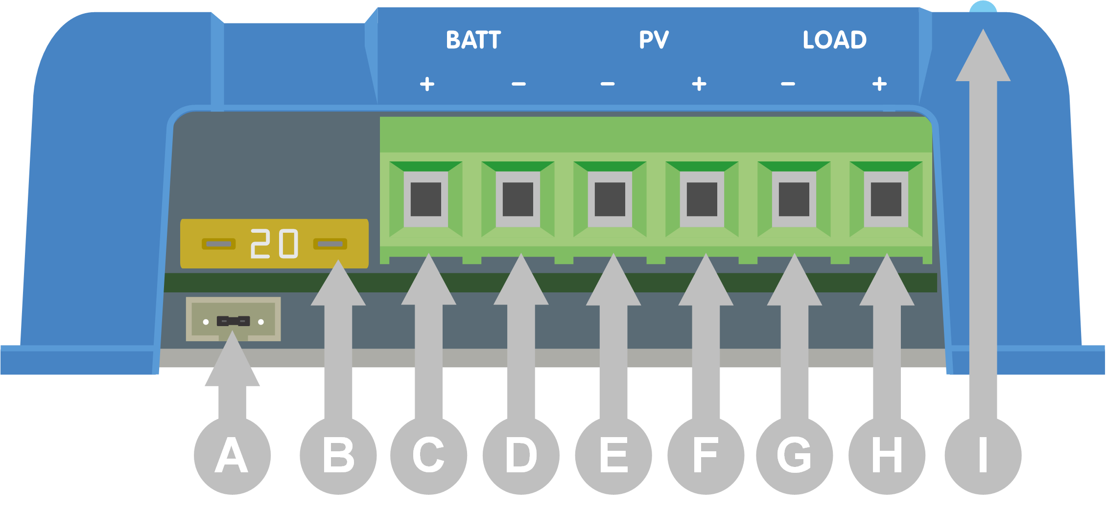

4.5. Descripción de las conexiones
Identificación
Descripción
A
Toma de VE.Direct con conexión para cable puente.
B
Fusible.
C
Terminal de tornillo del positivo (+) de la batería.
D
Terminal de tornillo del negativo (-) de la batería.
E
Terminal de tornillo del negativo (-) FV.
F
Terminal de tornillo del positivo (+) FV.
G
Terminal de tornillo del negativo (-) de la carga.
H
Terminal de tornillo del positivo (+) de la carga.
I
LED.

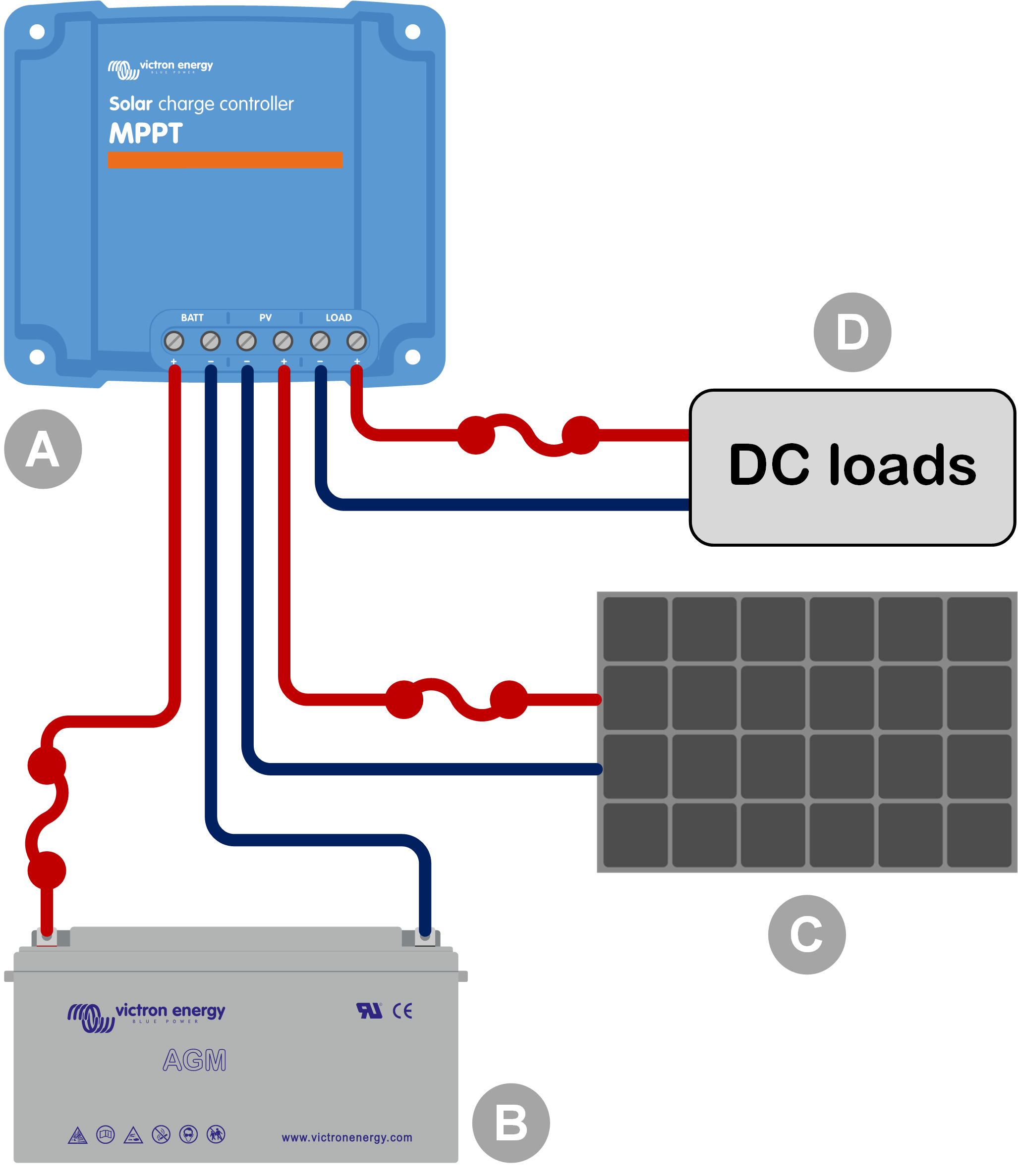

La siguiente figura muestra cómo se hacen las conexiones eléctricas básicas:
Identificación
Descripción
A
Cargador solar.
B
Batería o bancada de baterías, plomo-ácido o litio.
C
Panel solar o conjunto de paneles solares.
D
Cargas CC.
Fusible CC.

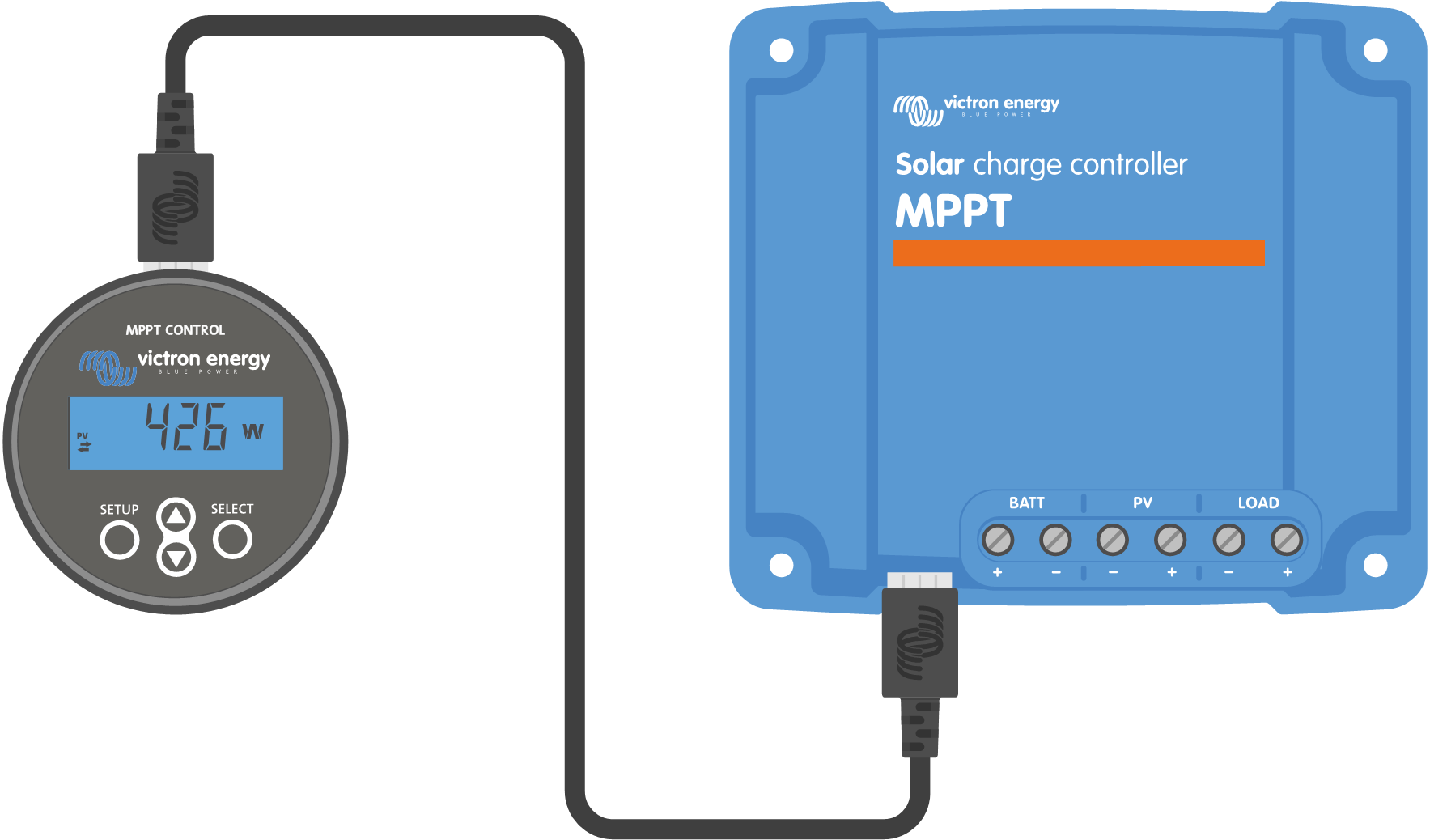

4.7. Conecte la pantalla MPPT Control
Conecte la pantalla MPPT Control (opcional) al puerto VE.Direct del cargador solar con un cable VE.Direct.
El cable VE.Direct está disponible en varias longitudes y no está incluido con la pantalla MPPT Control. Tenga en cuenta que el cable VE.Direct no se puede alargar, la longitud máxima no puede superar los 10 metros.
Para más información, consulte el manual del MPPT Control..
Conecte la pantalla al cargador solar con el cable VE.Direct.
